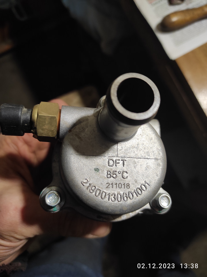

Заказал на exist термостат Gates TH00391G2 — (92 градуса) нам от него понадобиться только термоэлемент
Выбрал время когда установить, сложного ничего нету, на все про все ушло 2 часа времени.
1- освободить место для снятие термостата
2- слить антифриз делал поэтому способу как написано в этой статье у меня слилось примерно 2.5 литра дальше воздух пошел.
3- ослабляем и снимаем патрубки термостата, откручиваем массу акб, откручиваем гайки термостата, предварительно под термостат положил сухие тряпки, отсоединяем термостат от головки блока и тут у меня вылилось примерно 200-300 мл. антифриза на эти тряпки.
4- попробовал продуть термостат, еле еле продувается глаза чуть не вылезли, делал для того чтоб исключить вариант что он пропускал на большой круг.
5- разобрал аккуратно, нажимал плоскогубцами чтоб прокрутить, очень удобно
6- из купленного мной Gates TH00391G2 надо достать термоэлемент, отпилил одну сторону, отогнул и вытащил.
7-примеряем его все хорошо подходит, но для лучшей герметичности я взял пасту для притирки клапанов намазал по кругу каёмки термоэлемента и начал притирать, после притирки все промыл под струей воды кипятка, чтоб не осталось пасты.
8- приготовил все для сборки: корпус термостата, пружинку оставил заводскую,предварительно притер её основание на точильном камне с двух сторон, термоэлемент и фиксатор, все собрал аккуратно, и попробовал снова продуть, снова глаза чуть не вылезли, еле еле еле еле полная герметичность.
9- устанавливаем термостат в обратной последовательности без спешки, прикручиваем, затягиваем, собираем все, заливаем слитый антифриз обратно, крышку пока что не закручиваем, после понажимал патрубки радиатора, запустил двигатель, пока работает снова пожамкал патрубки чтоб антифриз распределился, подождал до включения вентилятора, погазовал до 3000 оборотов. После выехал из гаража и съехал на выступ так чтоб водительская сторона была выше пассажирской делается это для того чтоб выгнать воздух из системы охлаждения, снова погазовал, подождал трех включений вентилятора, подгазовывал. подлил 200-300 лм. антифриза которые пролились во время снятия термостата, затянул крышку расширительного бачка,

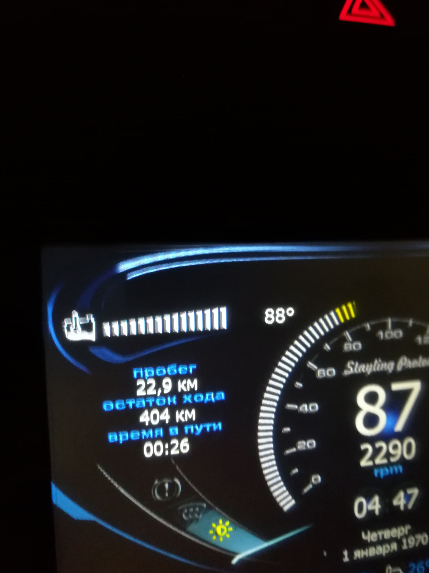

Поехал я тестировать новый термоэлемент, уличная температура +1 температура двигателя при спокойной езде по трассе держится 88-89-90 печка на втором положении, если резко ускоряться и давать хорошую нагрузку то температура поднимается до 91-92 потом опускается до 89-90 в общем ниже 88 температура не опускается, покатался несколько дней результатом доволен как слон, и самое главное то что печка СНОВА ЖАРИТ КАК НОВАЯ В САЛОНЕ ЖАРА, РЕЗУЛЬТАТОМ ДОВОЛЕН, ВСЕМ РЕКОМЕНДУЮ СДЕЛАТЬ ТАКУЮ ДОРАБОТКУ.

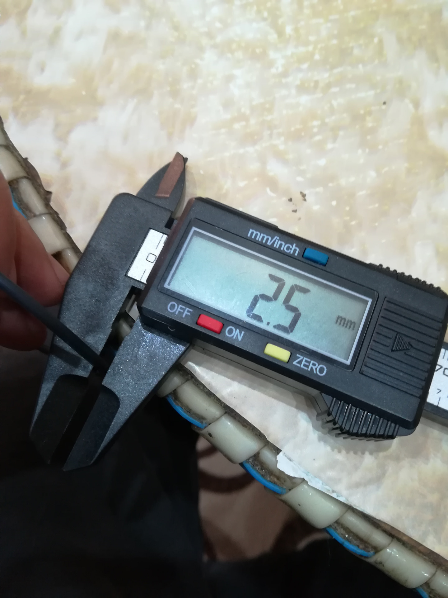

Добрый день. Когда разбирали термостат там есть кольцо уплотнительное. Случайно не замерили его? Мне бы размеры узнать. Я на своей разбирал когда менял термоэлемент а померить не сообразил что бы в следующий раз подобрать и заменить кольцо при разборке.
Заранее спасибо за ответ.
к сожалению не мерил, давно было авто уже продано
amdivan
Специально для тебя померил. 2.5 на 1.7 мм. Может быть погрешность 0.1.
Спасибо большое а самое главное диаметр кольца так же как и я не померили.
Резиновое кольцо имелось ввиду? Я думал толщина нужна была
Спасибо за участие кто то мне написал вроде диаметр 55 но мерили как то не понятно.
amdivan
Ты термостат снаружи померь и минус 4 мм сделай, вот и диаметр кольца
