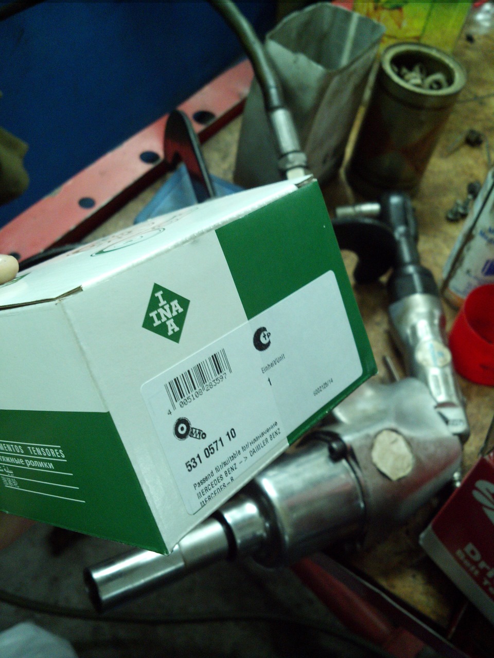

Паразитный (обводной) ролик Ina 532 0027 10
Ролик натяжителя (метал) Ina 531 0571 10
Механизм натяжителя GATES T38211
Помпа (со всеми резинками) Graf PA580

А теперь пора представить то, что трансплантировалось

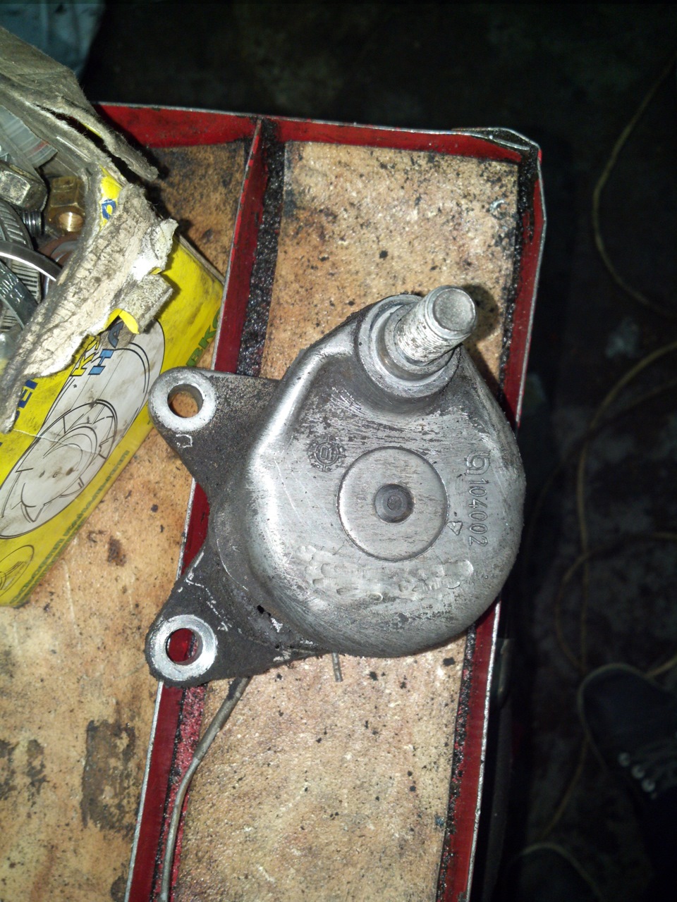

По натяжителю — внешне ничего не видно, разве что то, что оригинальный номер затерт, остались просто номера 104 002 з неизвестным клеймом (походу деталь была менянная, но растаможка детали была сфальсыфицырованная)
А что ж на счет ролика натяжителя — по его внешнему состоянию — видно, что ему уже лет и лет… выработка на ролике почти в милиметр, как на тормозном диске от колодок, собсвенно, когда новый ремень ставился, то края ремня об эти бортики начинали свистеть, шуршать и прочее, вот отсуда и поскрипывание по утрам

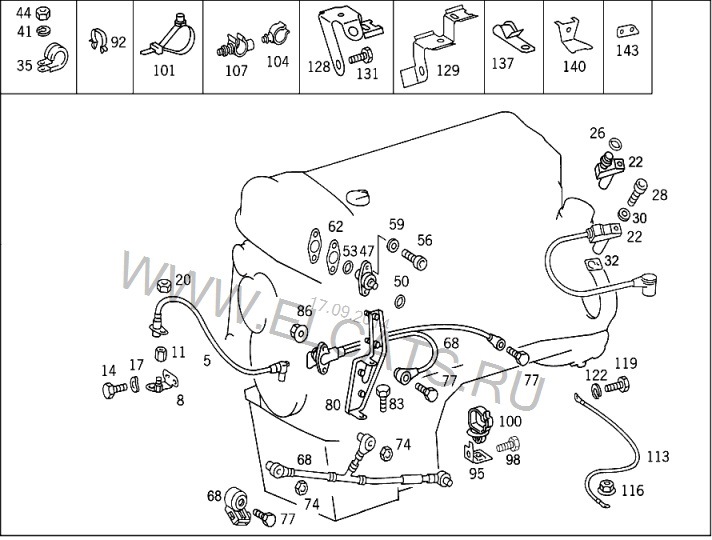

Кажись потек датчик распредвала, так как он в масле, провод и изолента в масле, скинув разьем и заглянув внутрь — тоже масло… наверное лопнул корпус датчика.
Предположительно от датчика, также засран маслом низ магнита ваноса и видно потек от датчика на П-образку и отуда по П-образке на другую сторону двигателя к выпускным колекторм… Скорей всего замена датчика должна помочь и новый брать наверное нет смысла, так как старый оригинальный намного дешевле и может прослужить еще лет и лет
Но вот при поиске датчика застопорился при выборе распорной шайбы, которые бывают от 0,1мм до 1.0мм… Как узнать какая из них у меня без сьема датчика? или может старую оставить? Деталька под номером 62
из описания из инструкций
"Регулировочные прокладки определяют расстояние от датчика до выступа на звездочке распределительного вала, управляющего впускными клапанами. Если толщина регулировочных прокладок меньше допустимой, то выступ на звездочке распределительного вала может ударять по датчику положения распределительного вала. Для проверки зазора снимите крышку головки блока цилиндров, затем поверните двигатель до совмещения выступа на звездочке распределительного вала с датчиком положения распределительного вала. Используя лезвие щупа, проверьте, что величина зазора между выступом звездочки распределительного вала и датчиком положения распределительного вала составляет 0,4 — 0,6 мм. При необходимости отрегулируйте величину зазора, изменяя толщину прокладок под датчиком положения распределительного вала."

по датчику распредвала — я менял, ставил старую проставку — все нормально, все работает. старый, правда, рабочим оказался, ну да ладно))
выкручивается елементарно, меняется также елементарно. теоретически может течь из под кольца резинового, что у основания датчика изнутри, ну либо да — может и корпус треснутый.
