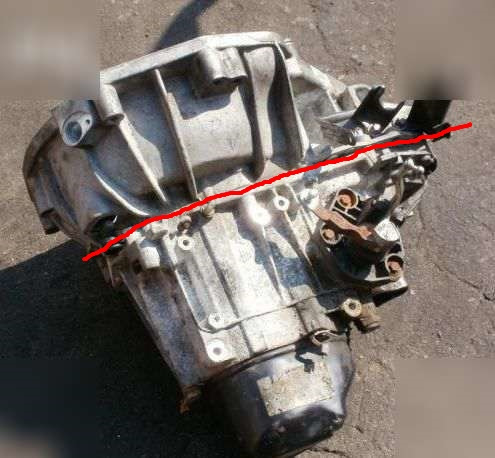

На мегане JH3 установлена, но без втулки, с троссовой кулисой. У меня сейчас тоже JH3 052 установлена (по ВИНу должна быть JR5 008), но с втулкой и трубочной кулисой. От старой коробки — кулиса и колокол.
Хочу шестиступку)))
"От старой коробки — кулиса и колокол" — это как? Колокол — часть корпуса коробки, как он у тебя от старой?
Открутить по линии.
Фото не мое!
Вокак! Спасибо, это может очень помочь!
