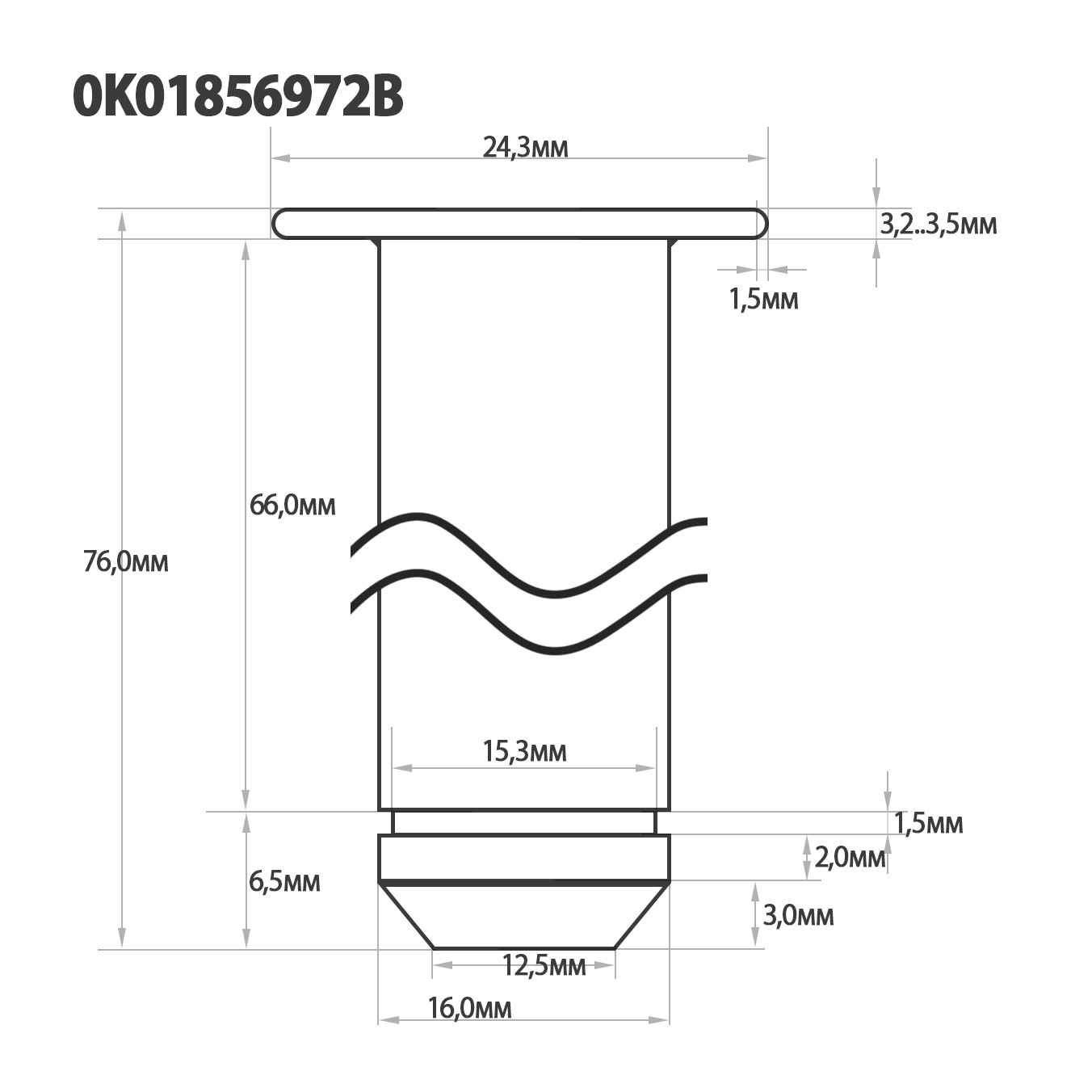

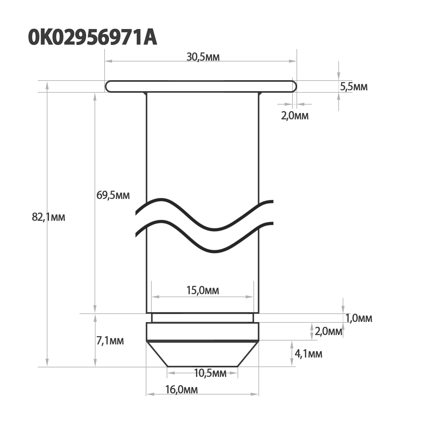

Размеры пальцев для петель калитки запасного колеса, чтобы заказать у токаря:
0K01856972B — палец нижний (короче)
Спасибо! Добавлю!
0K02956971A — палец верхний (длиннее)
