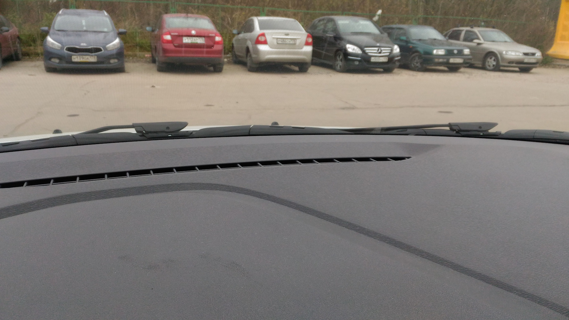

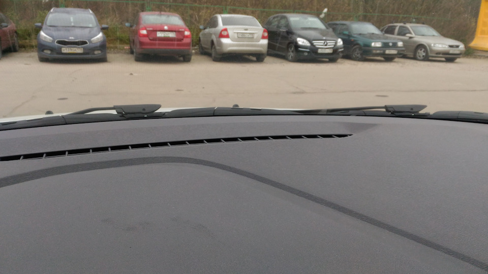

Хоть родные бескаркасные и показывали неплохие результаты, но решено было заменить их на новые. Щетки мне достались гибридные фирмы AIRLINE 650 и 380 мм. Пассажирская на 2 см длиннее родной, но ничего не задевает и работает на ура. Также приобрел обратный клапан TOYOTA 8532126020.

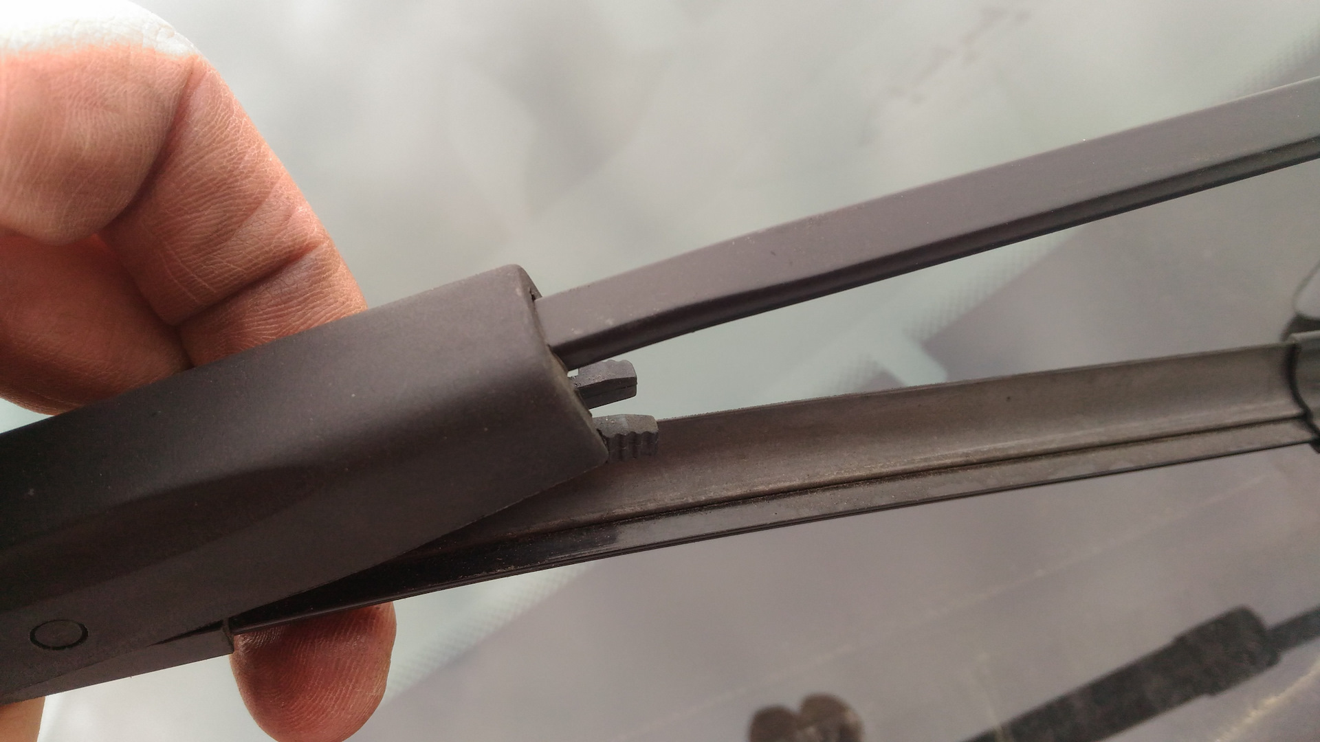

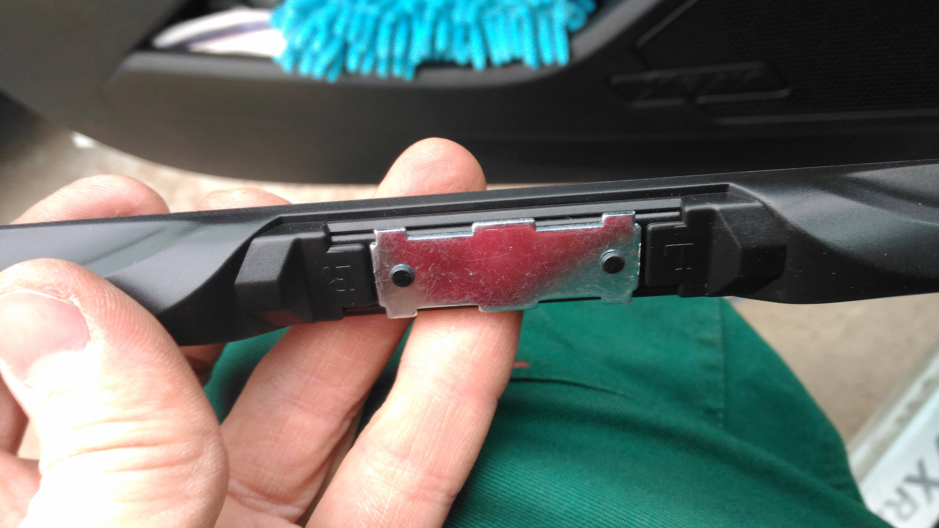

В комплекте к щеткам куча всяческих переходников как обычно. По умолчанию надет под крючок. Его сдергиваем вдоль дворника нажав на язычок сбоку.
Остается ничего, какая-то железяка

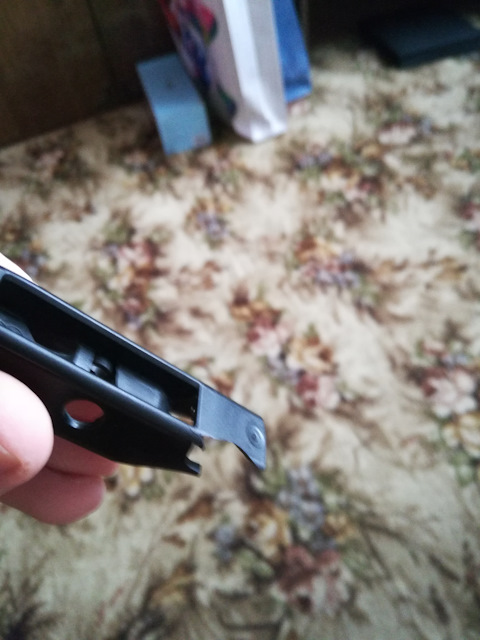

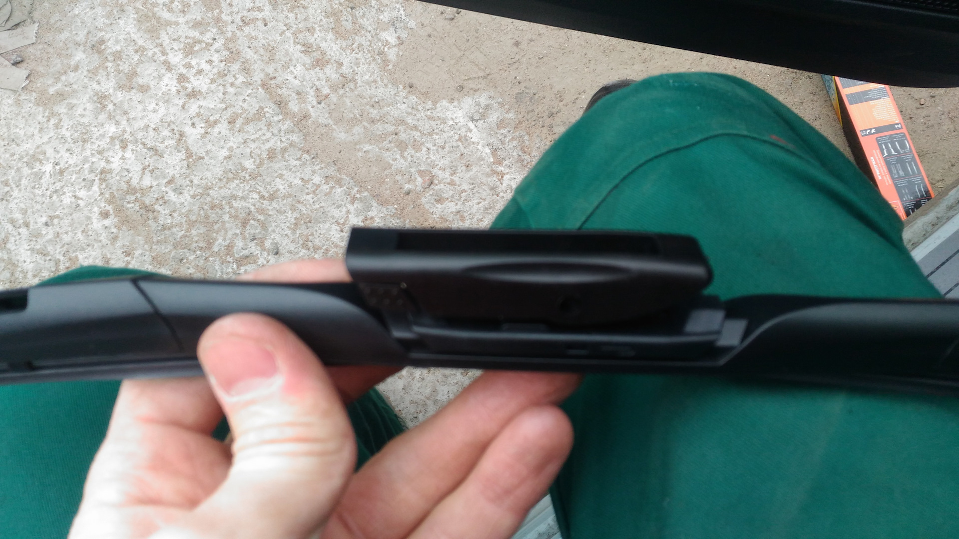

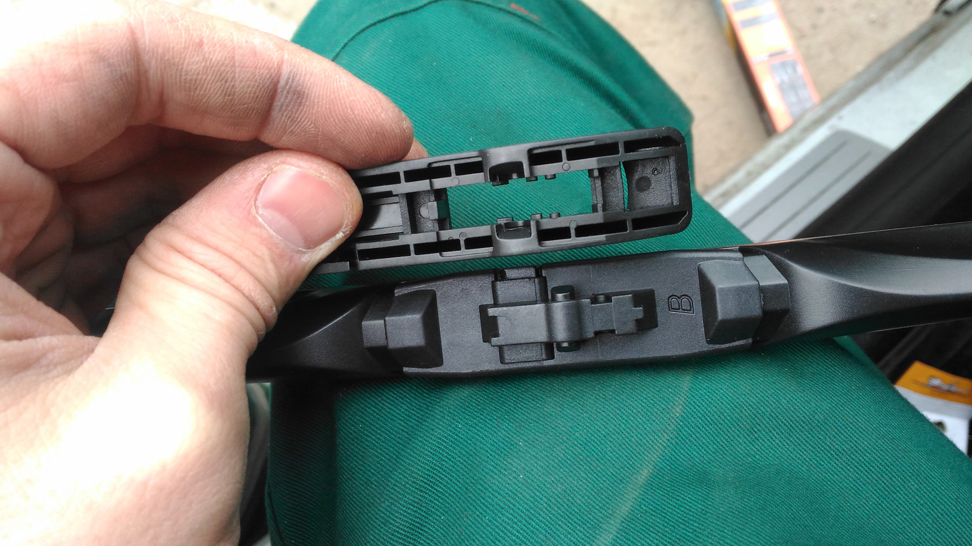

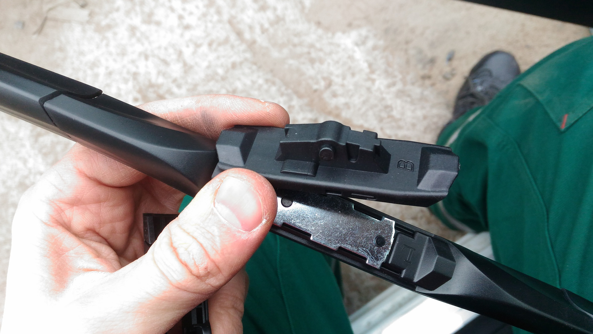

Вставляем на него платформу для B креплений. Тут можно вставить и так и сяк, наверное это для праворулек. Вставляем буквой B к букве L.
Далее надеваем сверху до щелчка крепление Bayonet arm. Тут не перепутаешь, есть пазы на платформе и штыри на креплении.

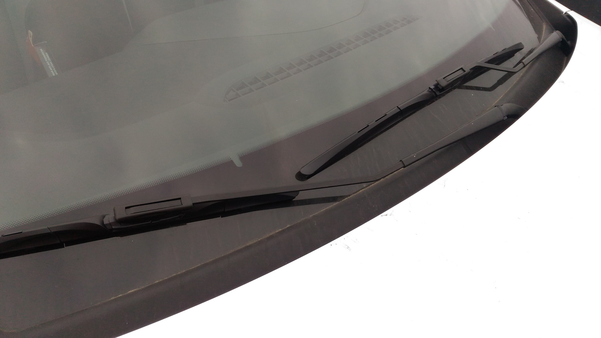

Снимаем старые сомкнув два ребристых рычажка и отпустив их вниз.
Новые смотрятся как-то злостно изнутри )))
Прижимают очень плотно, наверное за счет большего крепления, чем у родных. Трут очень хорошо. Ночью подморозило, но дворники не пропускают, слизывают всё отлично.

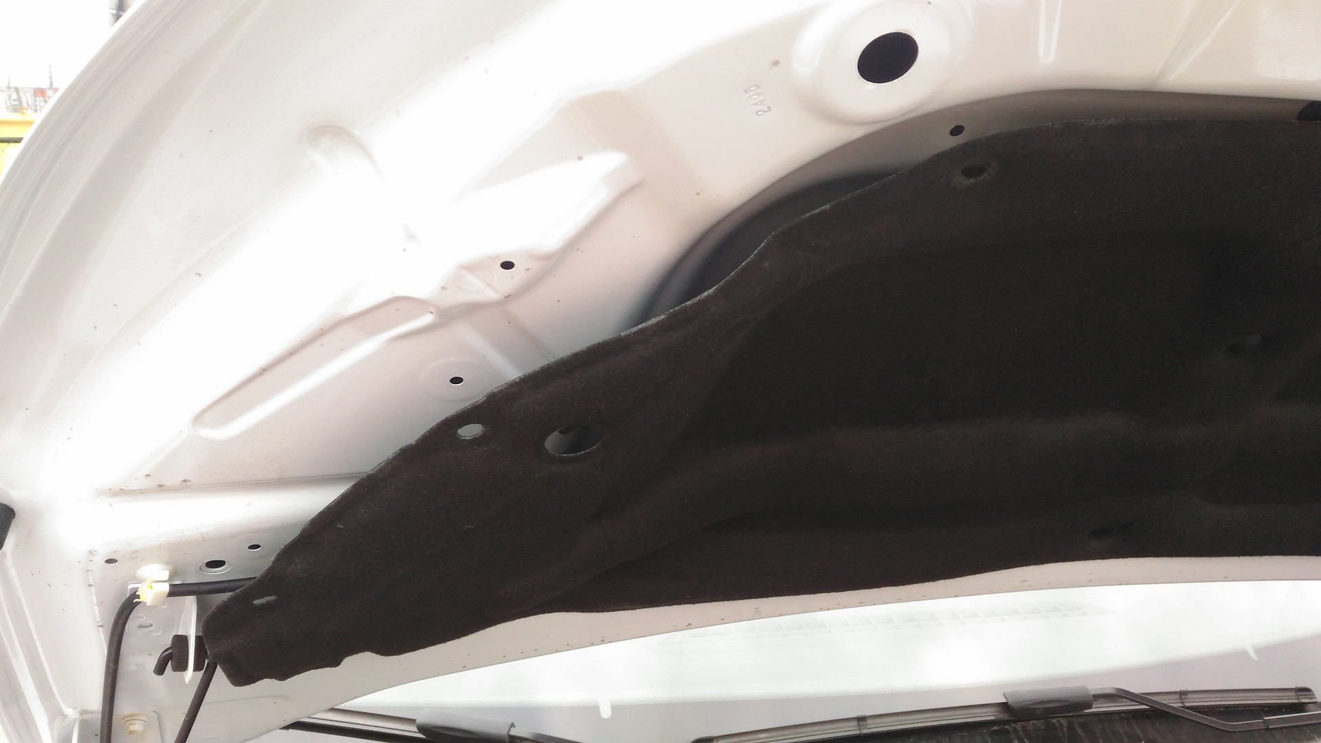

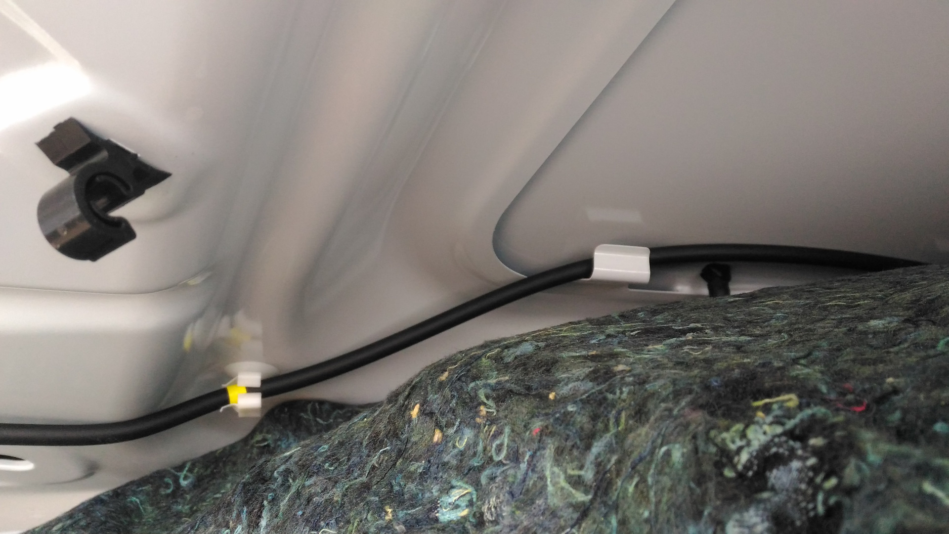

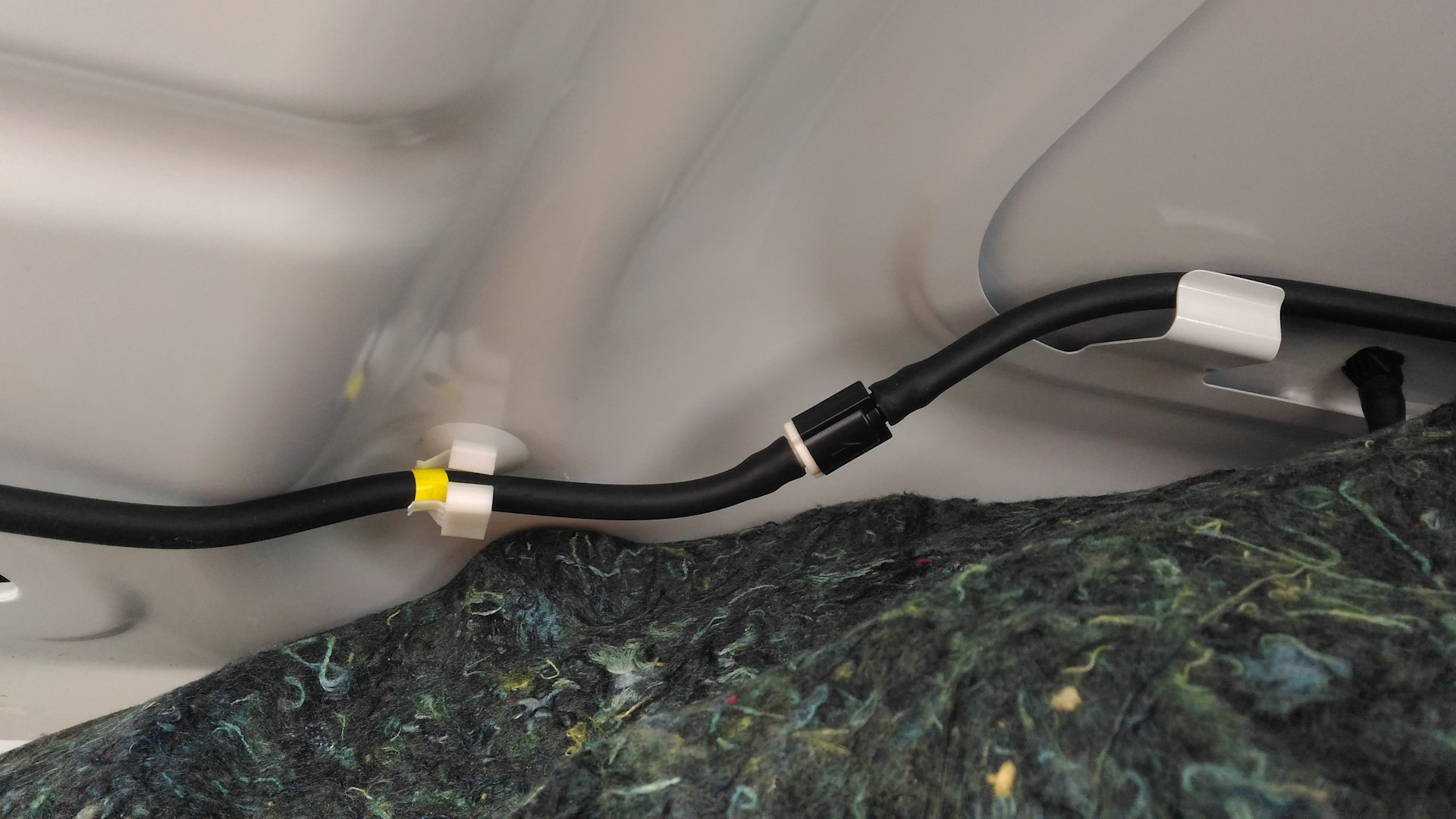

Также поставил поставил обратный клапан на передние форсунки. Заметил что трубка проходит под шумкой капота, а значит если замерзнет жидкость в ней, то не отогреется очень долго. Поэтому переходите на зимнюю жижу заранее.
Клапан поставил за шумкой, отстрелив три пистона. Там есть место, где трубка не прикасается к железу, а значит клапан лямзать об него не будет. Для установки нужны только ножницы.
Водичка льется теперь сразу, а дворники её отлично размазывают.

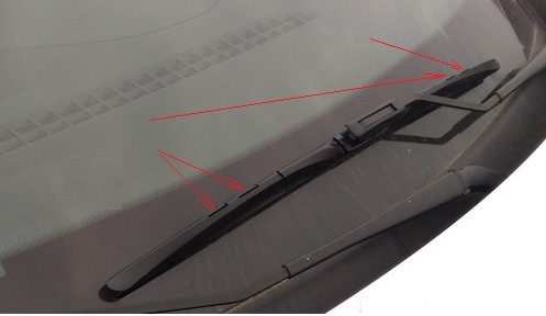

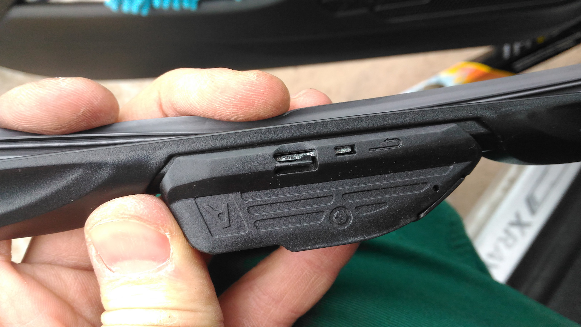

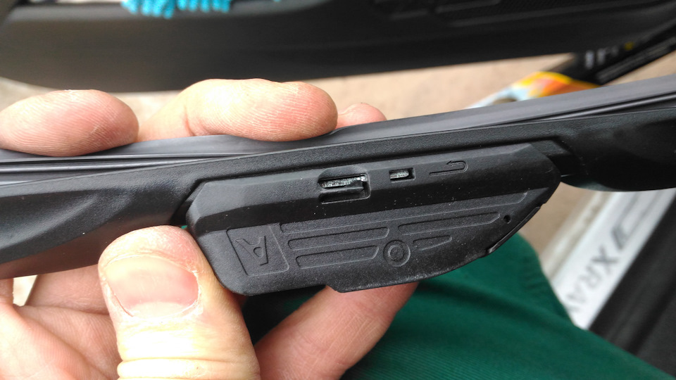

Подскажите плз прорези на щетках должны быть сверху или снизу? Есть разница?
Не совсем понял о каких прорезях речь?
Вот об этих)
Наверное сверху. Более пологая сторона снизу.

а клапан то зачем?))))
что бы вода сразу брызгала, а дворники терли не на сухую, клапан известный, все его ставят, особенно назад, я и вперед ставил. клапан заказал кстати тоже, но только назад.
номер: Toyota 85321-26020
