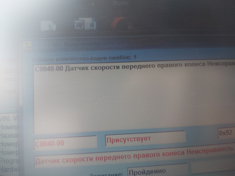

Исходя из темы заголовка на панели приборов появился символ ABS. Подключая автомобиль к диагностическому сканеру op-com, было считанно два кода неисправности:
— C0040-00 Датчик скорости переднего правого колеса Неисправность;
— C0800-03 Низкое напряжение системы.

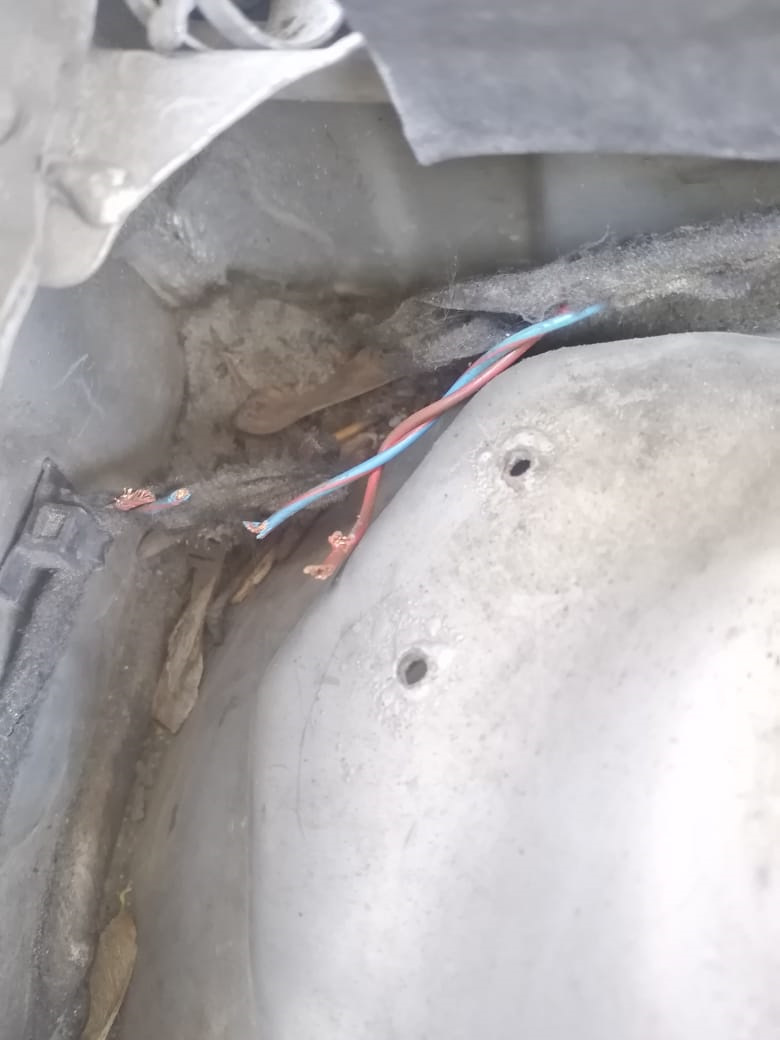

Ошибку решал методом исключения, т.к. прошлым летом заменил ступицу, поломку датчика abs сразу откинул в сторону. Поэтому был выделен один вечер на прозвонку всех проводов abs идущих от правого переднего колеса. Прозвонка проводов осуществлялось на первый и второй предохранитель, отвечающих за abs. Обрыв был найден в районе звукового сигнала, провод от времени перетерся и потерял контакт. Провод был аккуратно зачищен и для соединения был допаян небольшой кусок оригинального опелевского кабеля. Для изоляции дополнительно приобрел дорогую "мохнатую" изоленту, по структуре очень похожа на ту что использует опель для изоляции проводов.
После устранения обрыва провода, проводка успешно начала прозваниваться и показывать нужное нам сопротивление. Подключение к диагностическому сканеру op-com, дал положительный результат, статус ошибок сменился на "не присутствует" и в последствии были удалены.

У сына при такой же ошибке оказалось что мыши под жабо перегрызли жгут с 4 проводами у входа в крыло. Два на поворотник и 2 датчика скорости.

Доброго времени суток) Обрыв судя по фото находится где-то в районе правой туманки под бампером? Просто у меня тоже внезапно загорелась лампа ABS, предыдущий хоз менял ступицы… Поэтому надо наверное проводку глядеть тоже)
Доброго) Все верно). Только сперва стоит считать коды неисправностей, чтобы знать от куда копать).
Да уже считывал)) Пишет ошибку правого переднего колеса)
