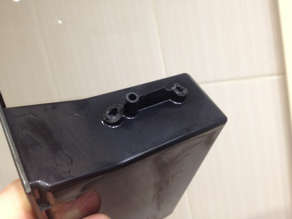

Обломалось правое крепление ящичка, того что в макс. комплектации на торпЭдо:)
Я его использовал по назначению, в нем лежали докУменты и, иногда, вкусняшки.
Таки как это произошло: еду по МКАДу на тренировку(тренирую пузико). Поймал резонанс этого самого ящичка-заскрипел, падлюка! Долго не думая я поднажал на его правую сторону, как обычно и делал для устранения сверчка- хрясь… не, ну может у меня пальцы потолстели, а может у тельцов был неудачный день…ящичек хрустнул и покосился в правую сторону. Крепление я обломил.

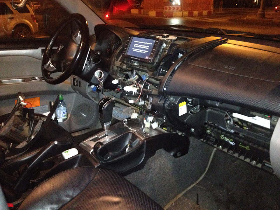

Глава 1, часть 1. "Гребаный насос".

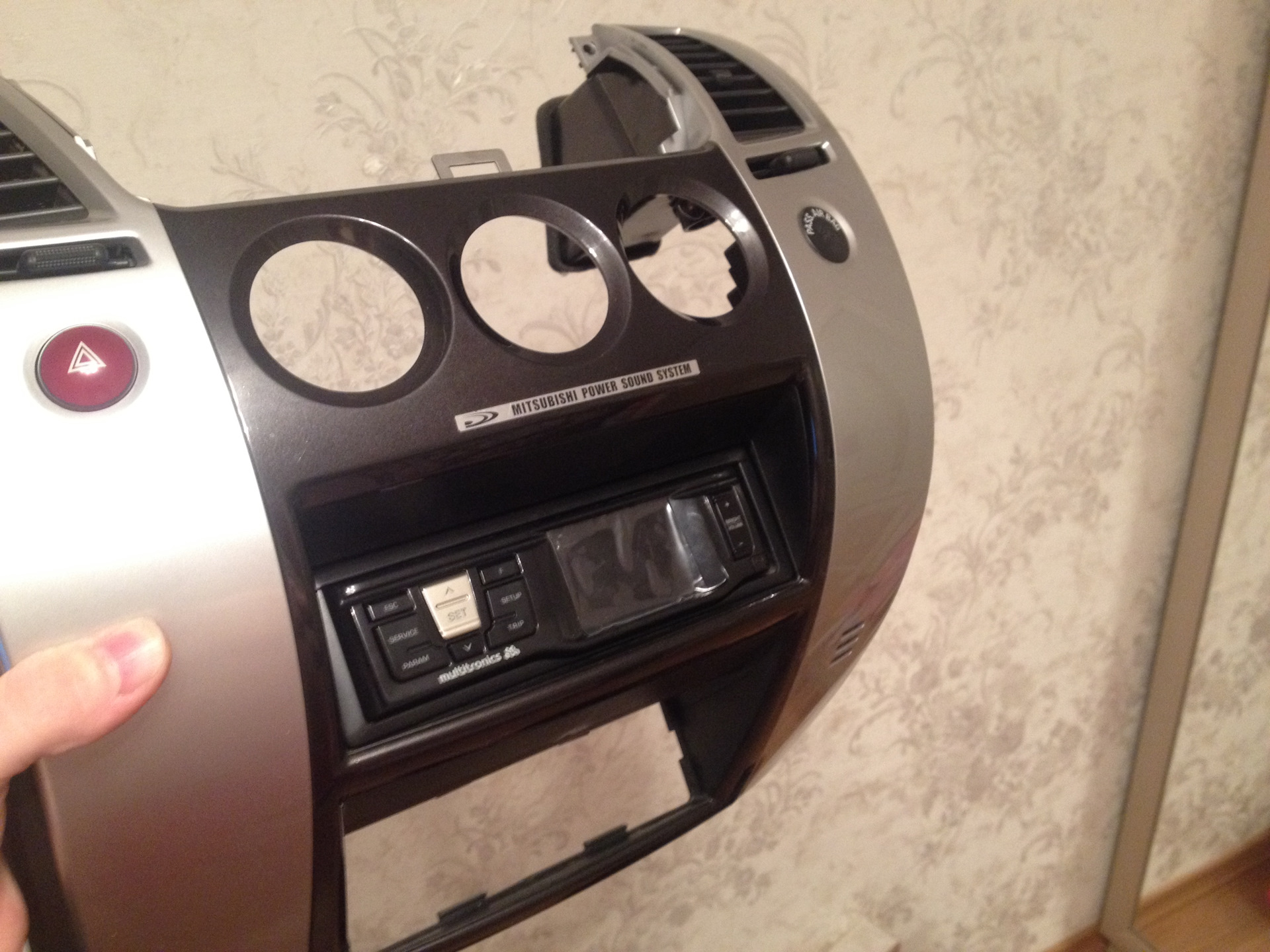

"Разбираем это дерьбо"- пронеслось с моей голове. И ведь да! Разбираем. Так, что там надо. Надо добраться до креплений этого ястчичька. Хватаемся всеми своими культяпками за козырек головного устройства и резким движением выпиздрючиваем эту хренопоталу ровнёхонько на себя. Именно на себя-параллельно земле, чувачок, не перепутай. Может не с первого раза, все зависит от твоего настроения, размера хваталок и степени липкости потненьких пальчиков, но у тебя все получится. Выдернули.
Далее смотрим !здесь!, благодарим Ярослава за отчет, говорим ему спасибо и прём дальше. Открутиль, раскурочиль. Да, сними черпятошный ящик и под срулём отчепи эту стеночку, ну ты понял. Раздается разной степени громкости "хрусь", "хрясь" и "чпойньк" и вся эта центральная передняя панелька остаётся висеть на фишках климат контроля, аварийки, прикуривателя с кнопащьками и лампочки отключения подушки безопасности пассажира. Отчепил- красаучег, Уася!
Теперь это вот что за хренота.
С легкостью Усейна Болта, по-спринтерски, отворачиваем 4 самореза, которые держат этот грёбаный ящик и делаем глоток прохладного лагера, ну или Жигули(у кого что).

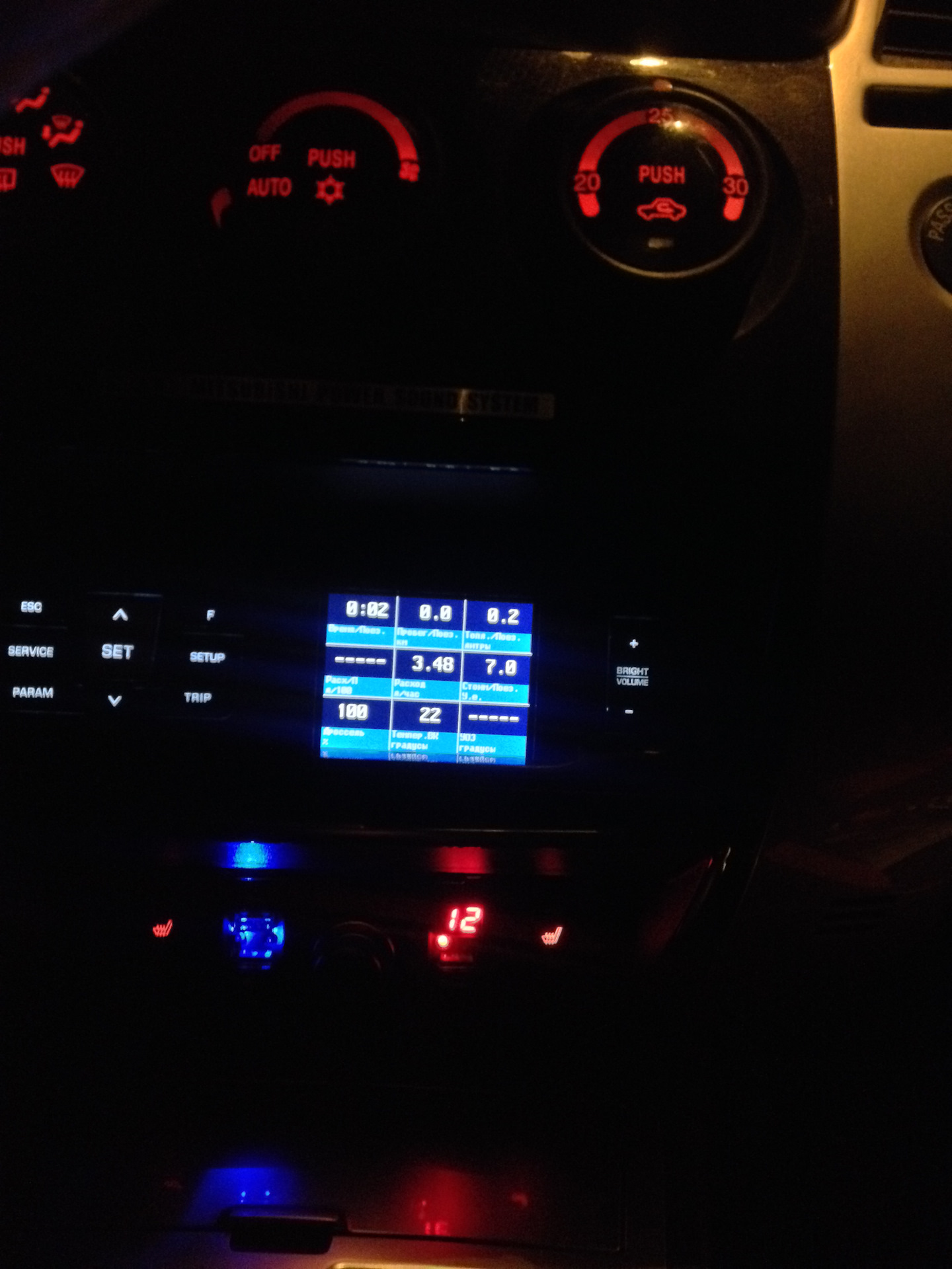

Благодаря суперкомплектности набора юного любителя измерять температуру АКПП и орать, сцуко, в рацию какая ж, плеать, температура высокая я без труда собрал конструкцию для внедрения бортовика на место этого злоепучего ящичка.
Устаканил ее на месте благодаря все тем же 4м саморезам и, протянув шлейф проводов до диагностической колодки, принялся всю эту лабуду собирать в одно единое, работающее целое. Хрясь- центральная консоль на месте. Чпойньк- бардачок установлен, все саморезы завинчены. Хрусь, и козырек головного устройства оказался на своём месте.
Всё, занавес! (О любви с настройками не напишу я Оду, ибо ну нахер)

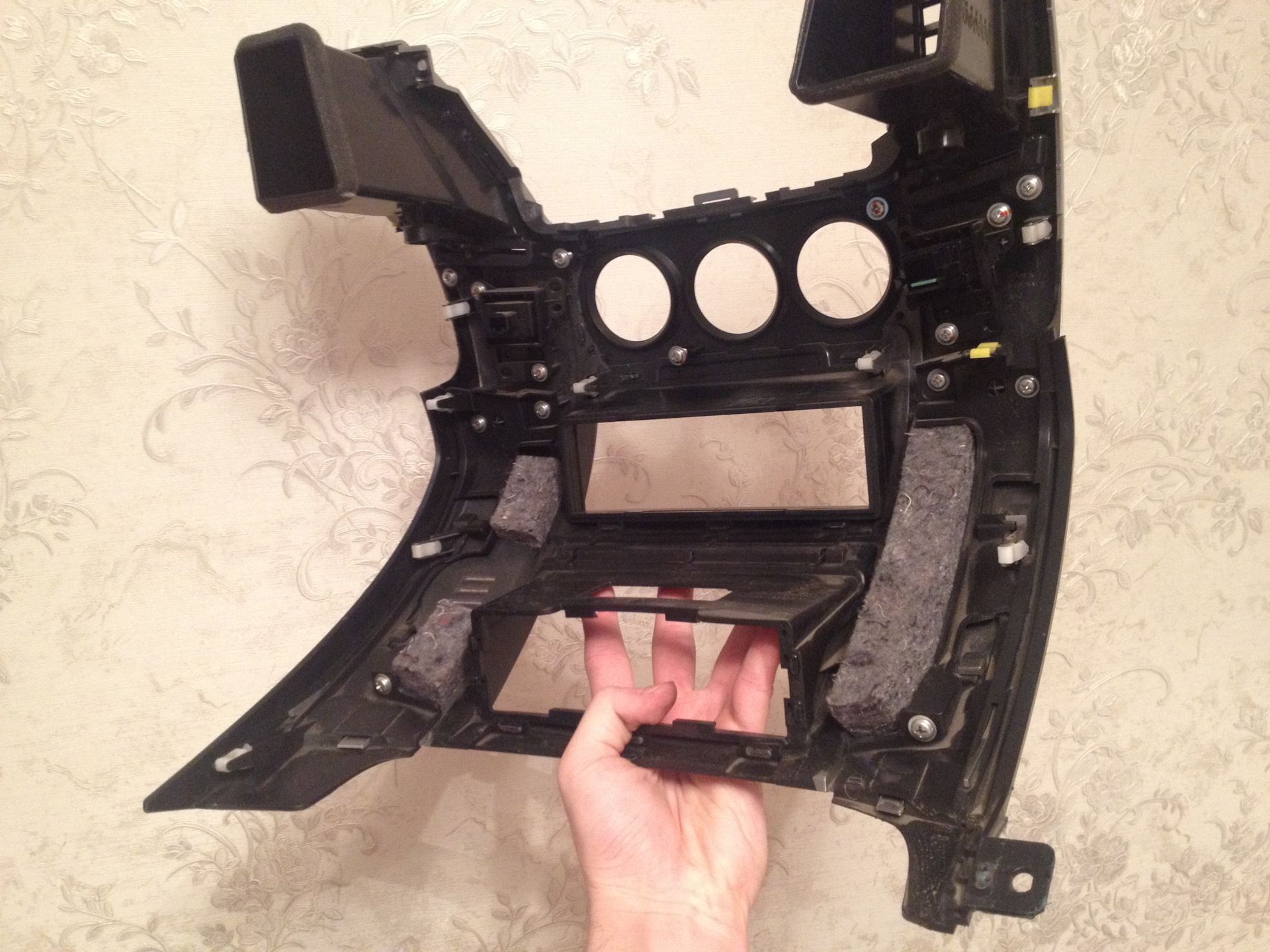

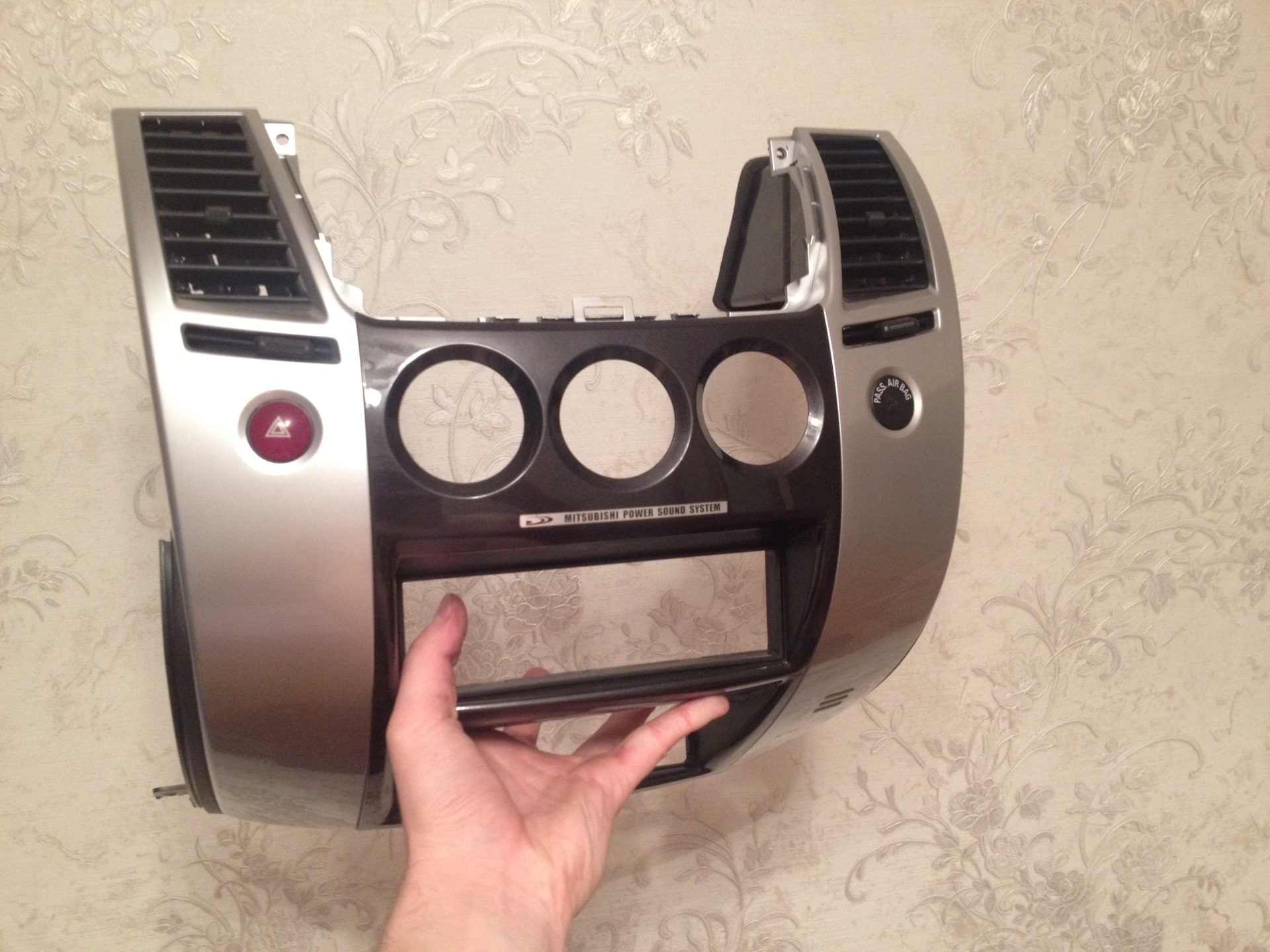

В процессе демонтажа центральной передней панели я вытащил и панель с подогревом сидений и прикуривателем.

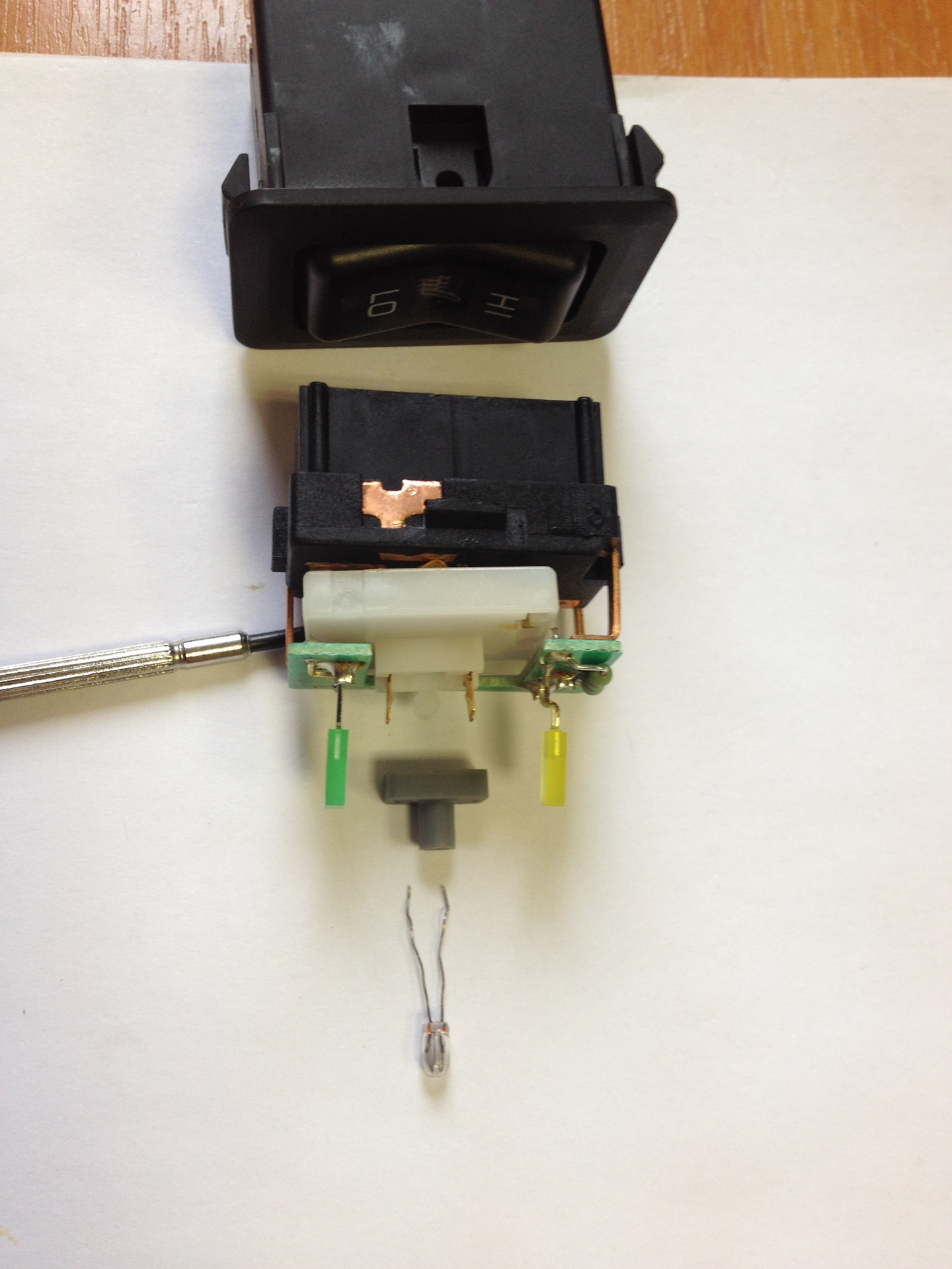

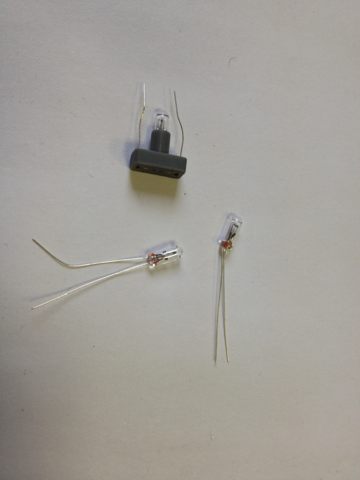

Кнопка включения подогрева сидений показала какой я жлобяра. Ни 1500, ни 750 моя еврейская сущность платить не желала. Разбираем.

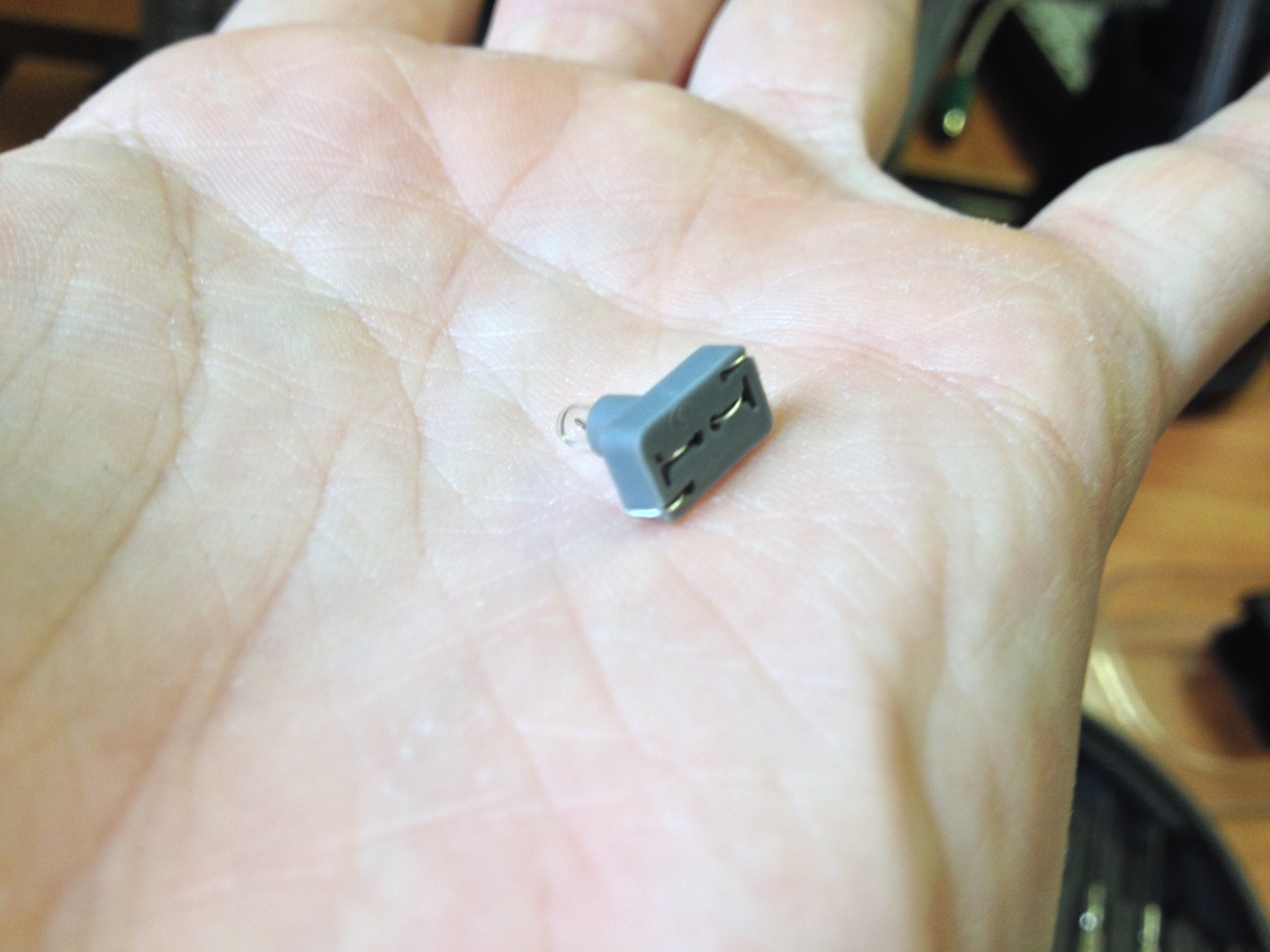

Две защелки и аккуратнентко сию лабуду вытаскиваем на стол.
Ага. Вот и этот кусок овна. Нехитрыми движениями пальцев вытаскиваем гребаную лампочку и офигеваем от ее цены в магазине.
Не 1500, даже не, сцуко, 750, а сраных 25 рублей. У меня аж волосы кудрявиться стали на лысине и появился мешочек с золотом на шее.
В "Чип И Дип'е" купил эту лампочку и собрал все в порядке, обратному разборке.
"Да будет свет, "- сказал тот самый мужик и что-то там фосфором натер. Готово.

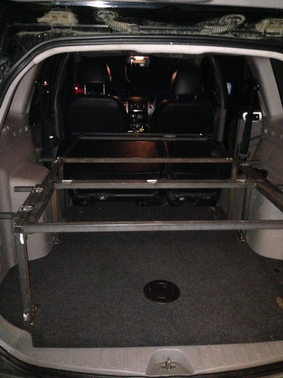

Глава 2. Часть 1. "Сварщик, сварщик-парень уникальный. Сварщик, сварщик- потанцуй-ка с нами".
С Вадимом мы познакомились в рейде. "Почти земляк, "- скажу я так). В процессе послеРейдового общения мной была поднята тема про спальник в автомобиль. Признаюсь честно, до того, как не увидел у ребят эти хреновины в деле, относился весьма скептически к данным конструкциям в автомобиле. Слово за слово, Вадим поддержал мой порыв в сторону создания каркаса спальника в мою котлету, ну и понеслась. Приехав к Вадику в городок Донской я, первым делом, был встречен дружественным лаем и обнимашками грязными лапками ( и это не про Вадима) некогда офф-роад, а теперь и домашней версией, нашим любимым рейдовцем, псом Лордом. Встречен по-королевски, с сиреной)
Лорд выгуливал сонного Вадима в то хмурое субботнее утро и был свеж, и полон сил, вместе с ментос, естественно) Расцеловавшись в дёсна мы направились пить кофе, любезно приготовленный прекрасной половиной Тульского экипажа, женой Вадима, Татьяной. Утренние кофепьюшечки и поехали в гараж обмерять мой багажник.
Вадик, ну ты же это читаешь по-любому, ведь всё так и было)
Ребятааа… это не гараж, это мини цех. Здоровучий, с ямой. Нам, недоМосквичам о таком только мечтать. Не буду больше ничего про него писать, т.к. начну завидовать, ибо это реально ГАРАЖ.

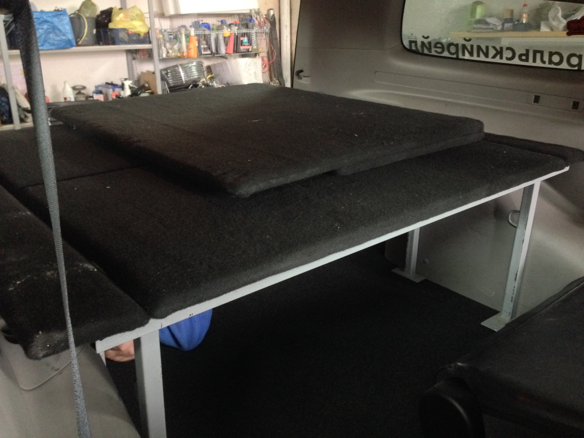

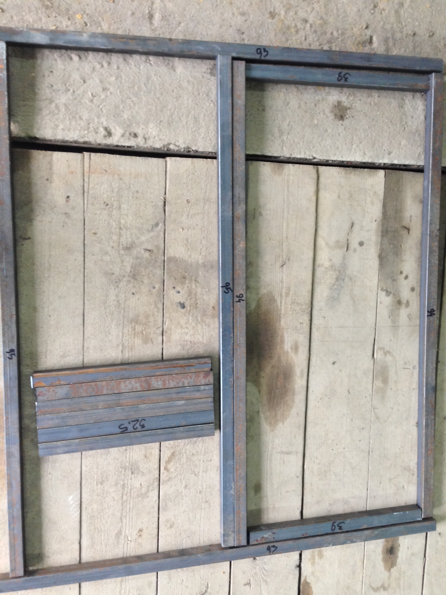

Решили делать по образу и подобию, лишь немного усовершенствовав Шамановский спальник.
Так вот, замерили размеры, прикинули и поехали на металлобазу за квадратным профилем, который смогли найти только в 4м или 5м месте. Уже с утра за рулем Вадик сидел синий!
Итого 12 метров 25го профиля и 9 метров 20го с толщиной стенки 2мм. Заехали в магаз за петлями и поехали в гараж, где дела творятся страшные.
Всем Рейдовцам от Шамана привет!

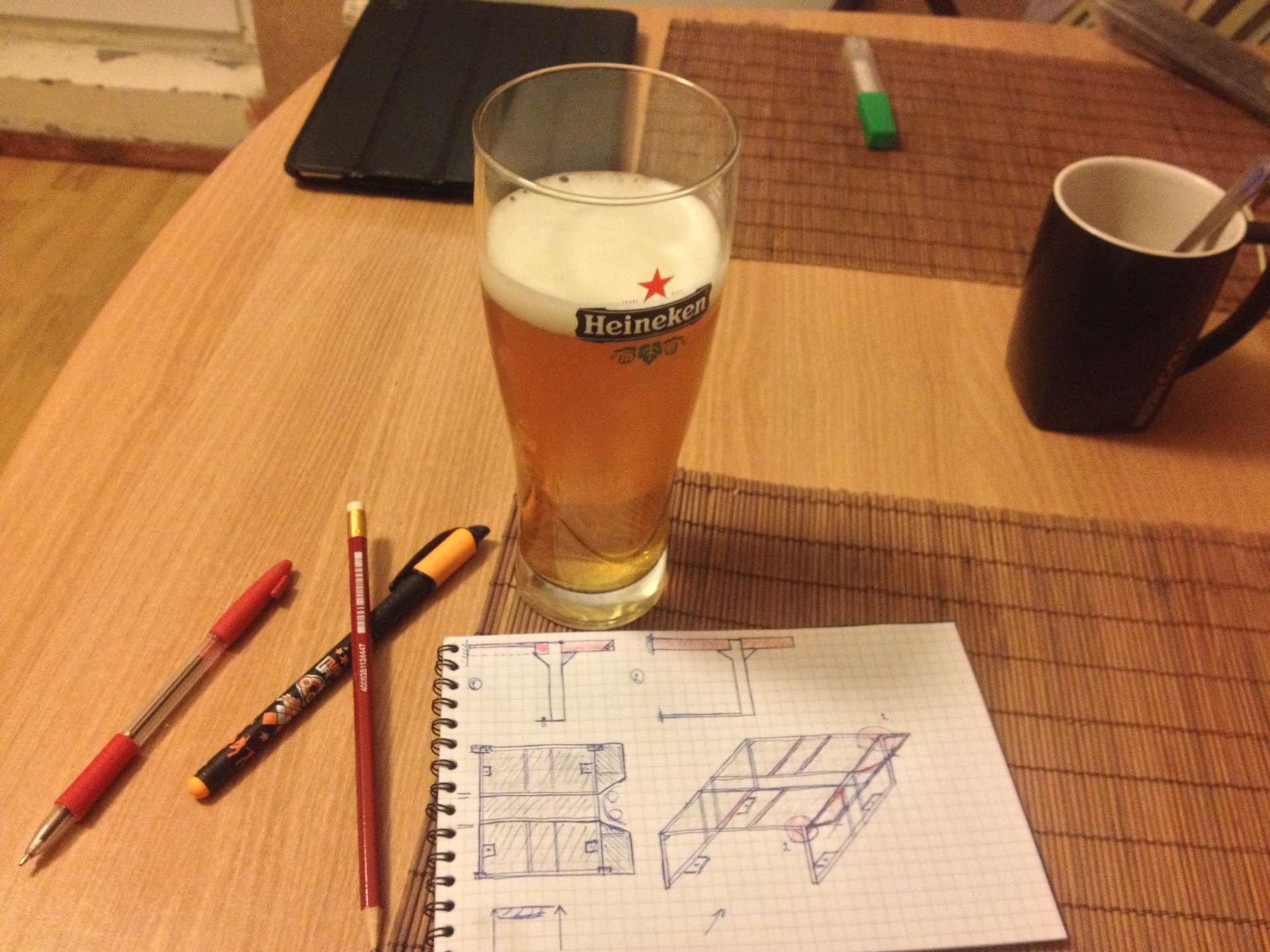

Пока напилили профиль для каркаса, Вадим предположил, что неплохо было бы всем тем, кому интересно, скинуть фотки размеров. Пожалуйста.

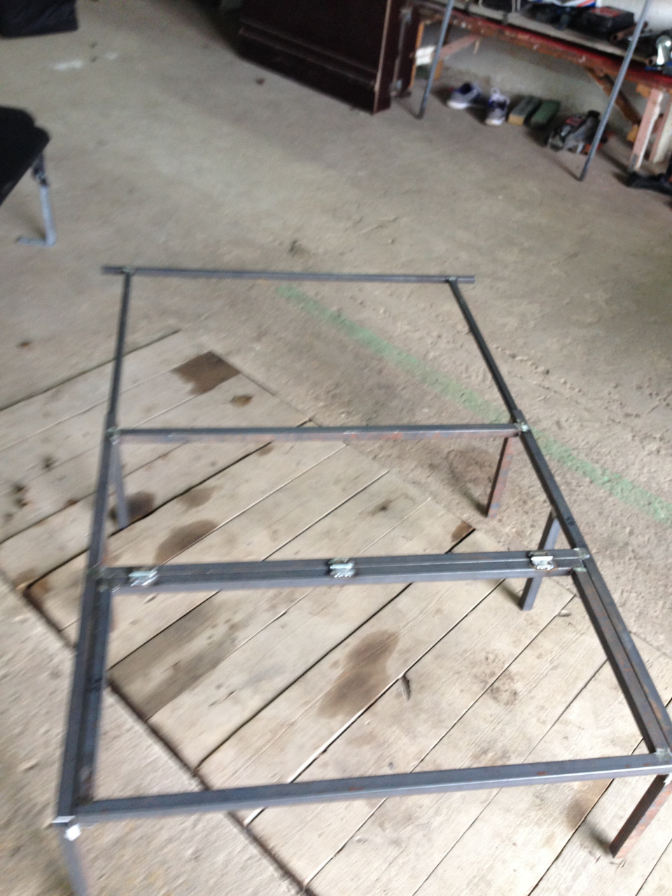

Следующие несколько часов прошли за сваркой, болгаркой, УШМкой и примерялкой.
Получилось вот что.
Остаётся это дело покрасить, сделать полочки и будет шик! Вот приезжаешь ты такой на речку, а все с палатками, а ты такой :"А у меня нет палатки, у меня спальник"- и чувствуешь что к твоей гордости прибавилось еще пару сантиметров) Отвлекся я.
Водрузили каркас и закрепили в штатные четыре отверстия в полу под петли.

температуру акпп выставил на дисплей?
я 2 недели назад тоже мульту наконец-то поставил, с декабря прошлого года лежала)
Выставил. прикольные цыферки. Я не знаю, нахрена мне они сплющились, но раз ящиче сломался, то пусть будут)

Размер ножек мы переиграли по ходу пьесы. Было 32,5 стало 35 см.
Исправил!

Дим, а задние сидушки убрал что-ли?
Антон, задние сидушки складываются! Ничего снимать не надо. Когда закончу делать, выложу фото!
Понял, не заметил на фотке )))
Я просто кое-как сфоткал, типа факт-он прикручен и он ЕСТЬ!)
