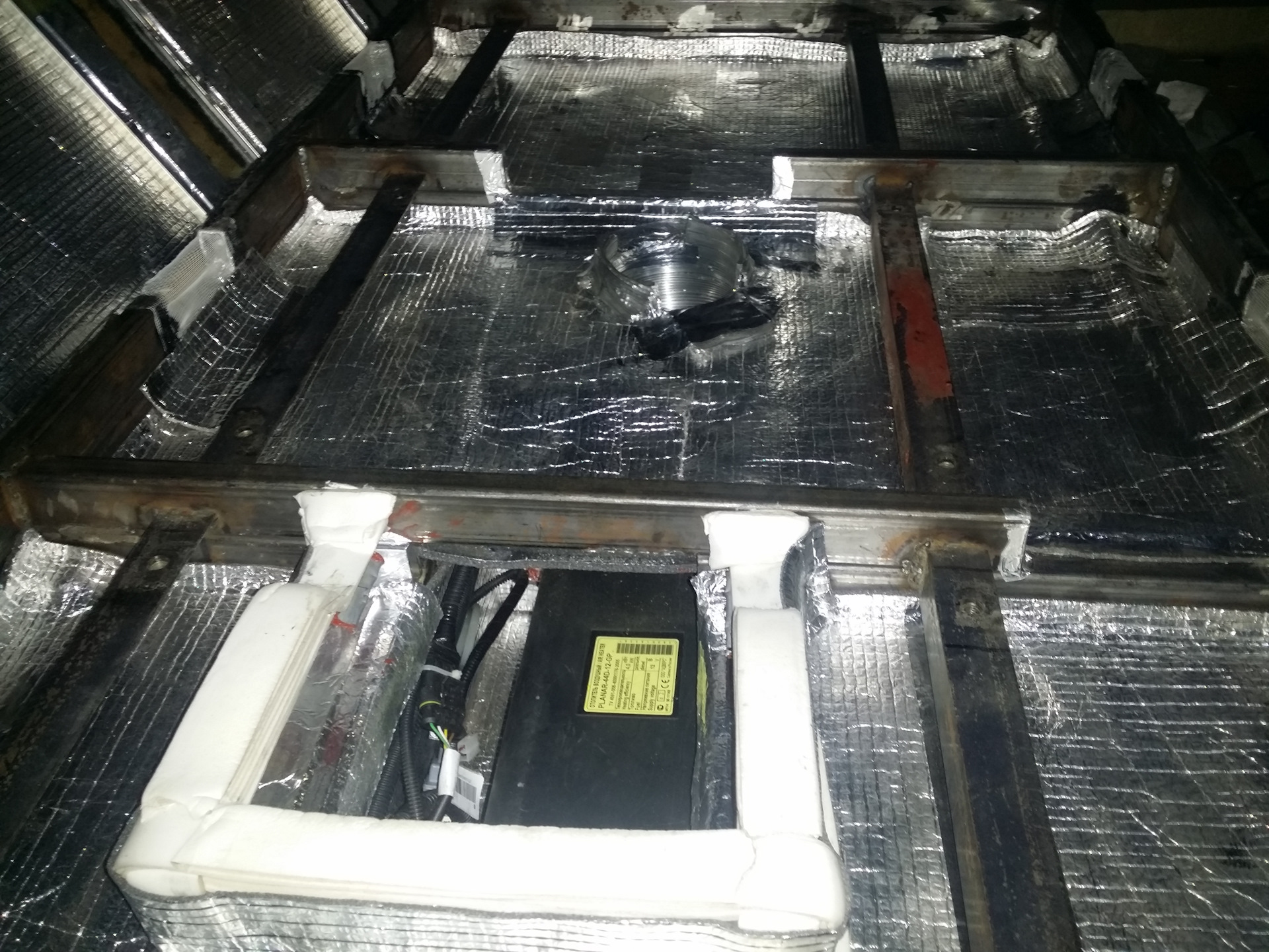

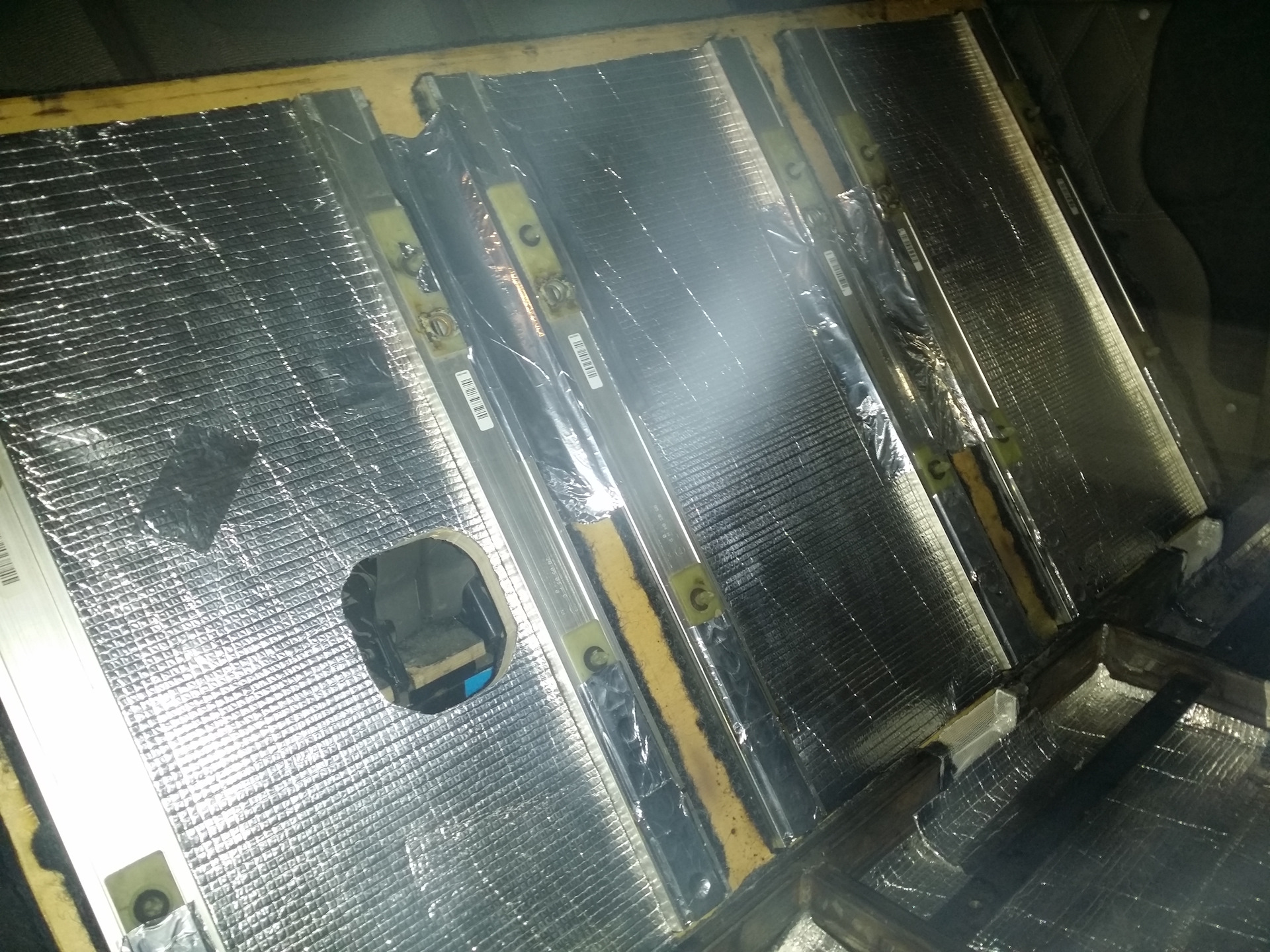

Думал думал куда ее установить… было решено ставить под машину, за баком. Конечно можно было и под переднее пассажирское поставить, но задача была обогреть ноги 3 ряда, спереди и так тепло от штатной, да и место жалко у домкрата забирать.

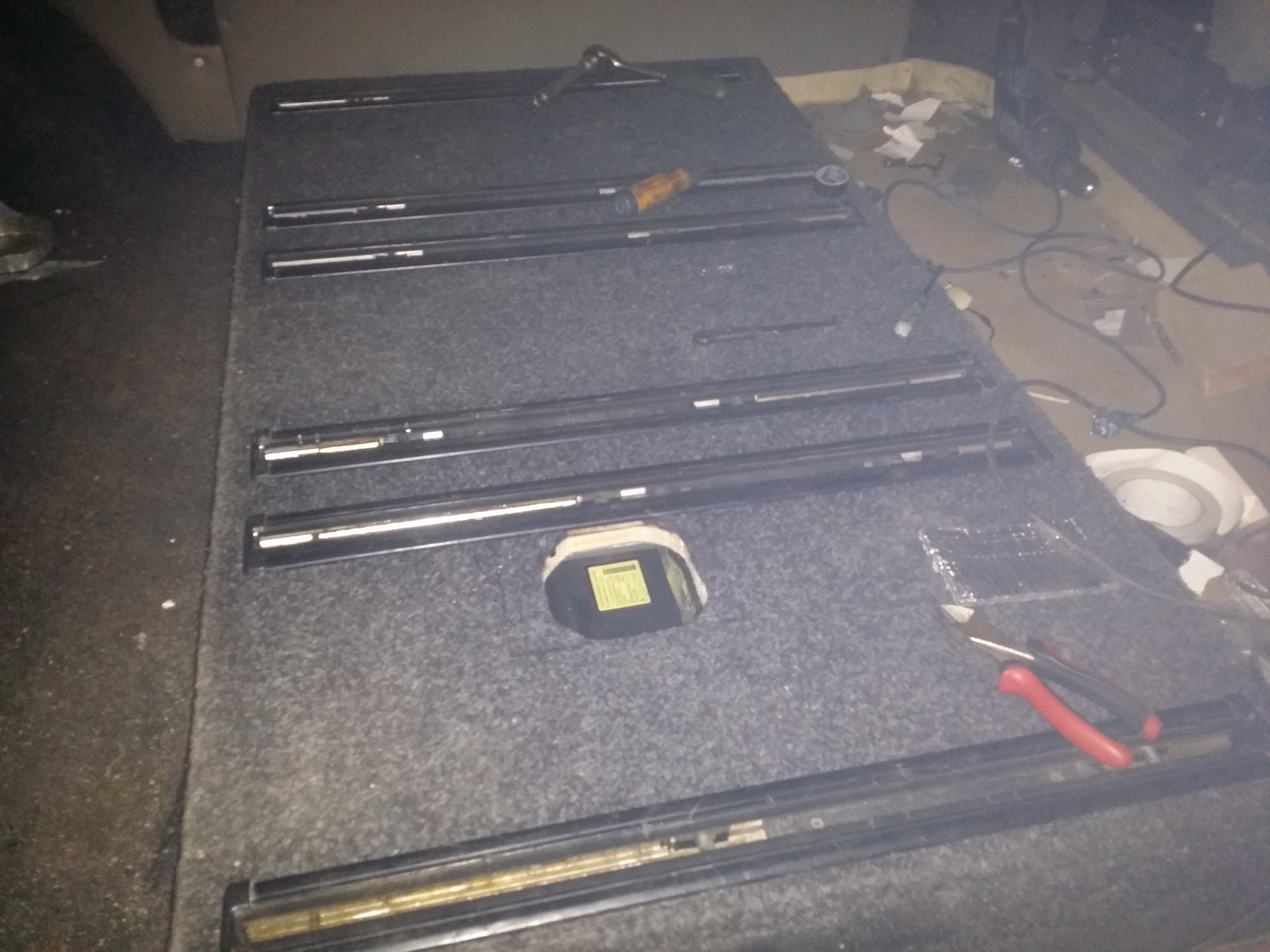

Но как ее там обслуживать… было принято не популярное решение резать отверстие в полу (знаю многие будут против, но другого варианта не нашел).

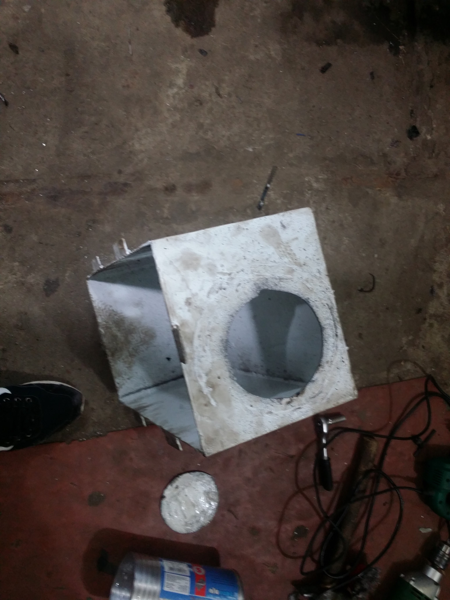

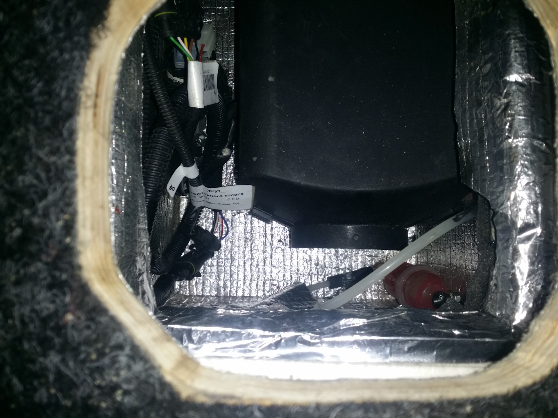

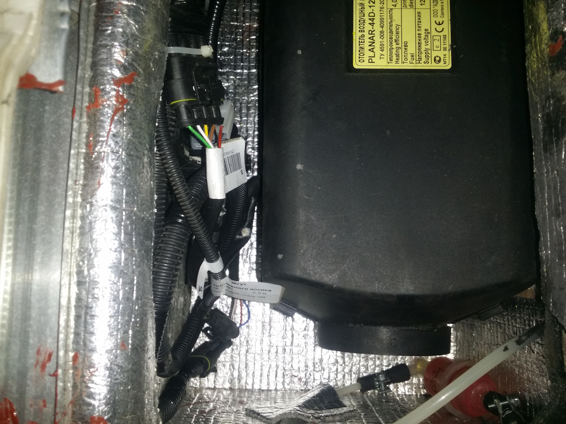

Сварили ящик размером точно не помню вроде: 45х20х23 вырезали отверстия лобзиком под гофру 110, под крепления и выводы печки.

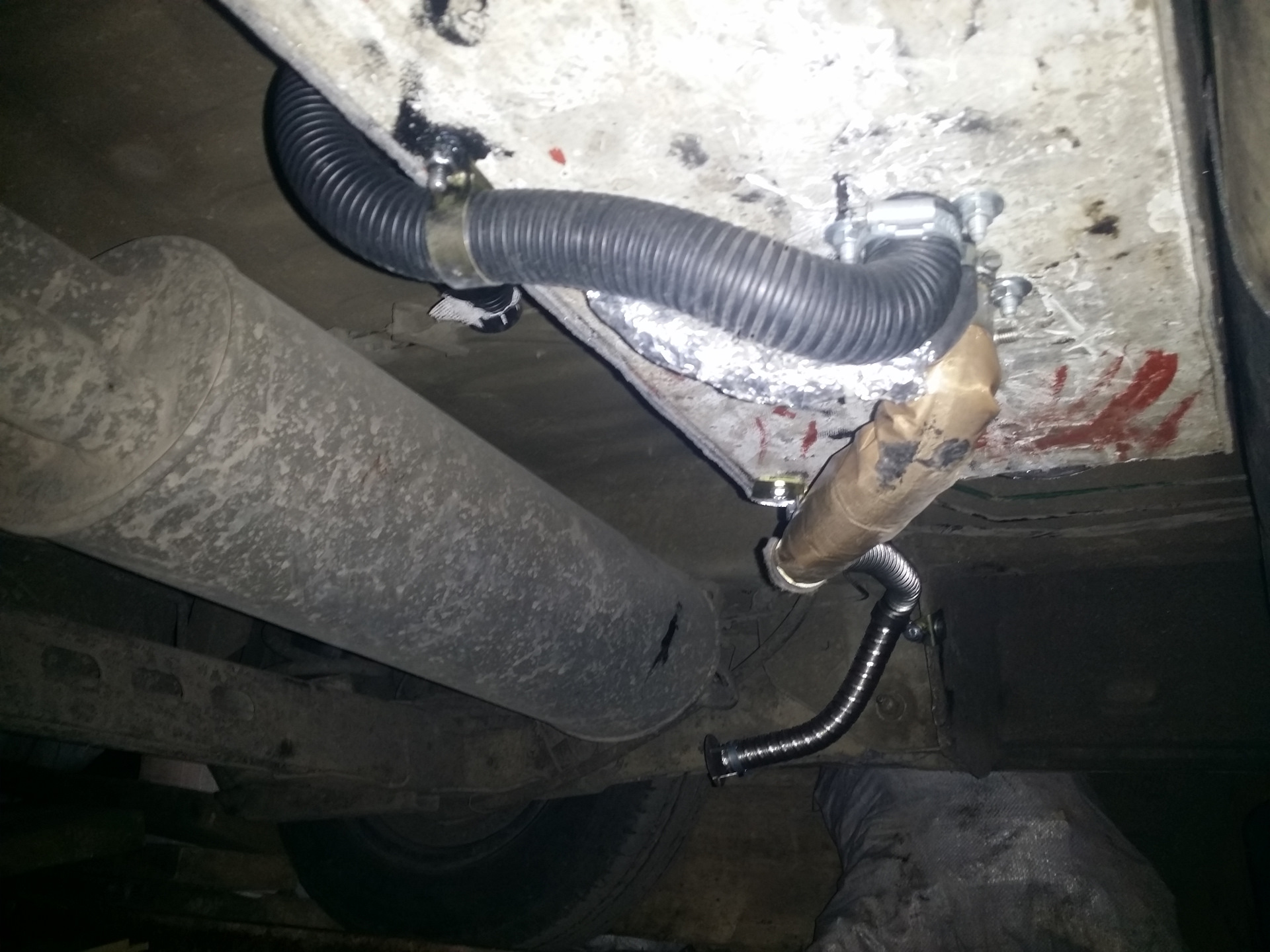

Ящик установлен за баком, прикреплен к днищу болтами, залит герметиком и обклеен утеплителем.

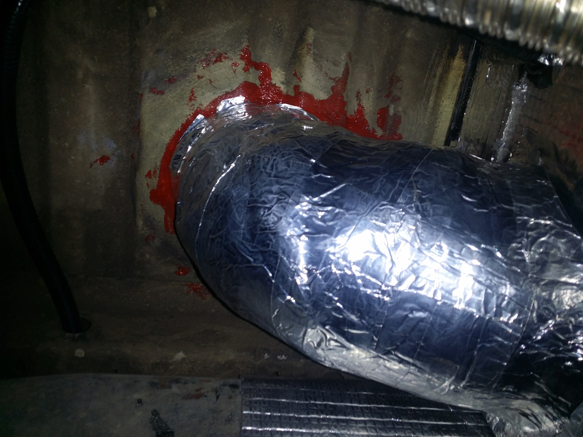

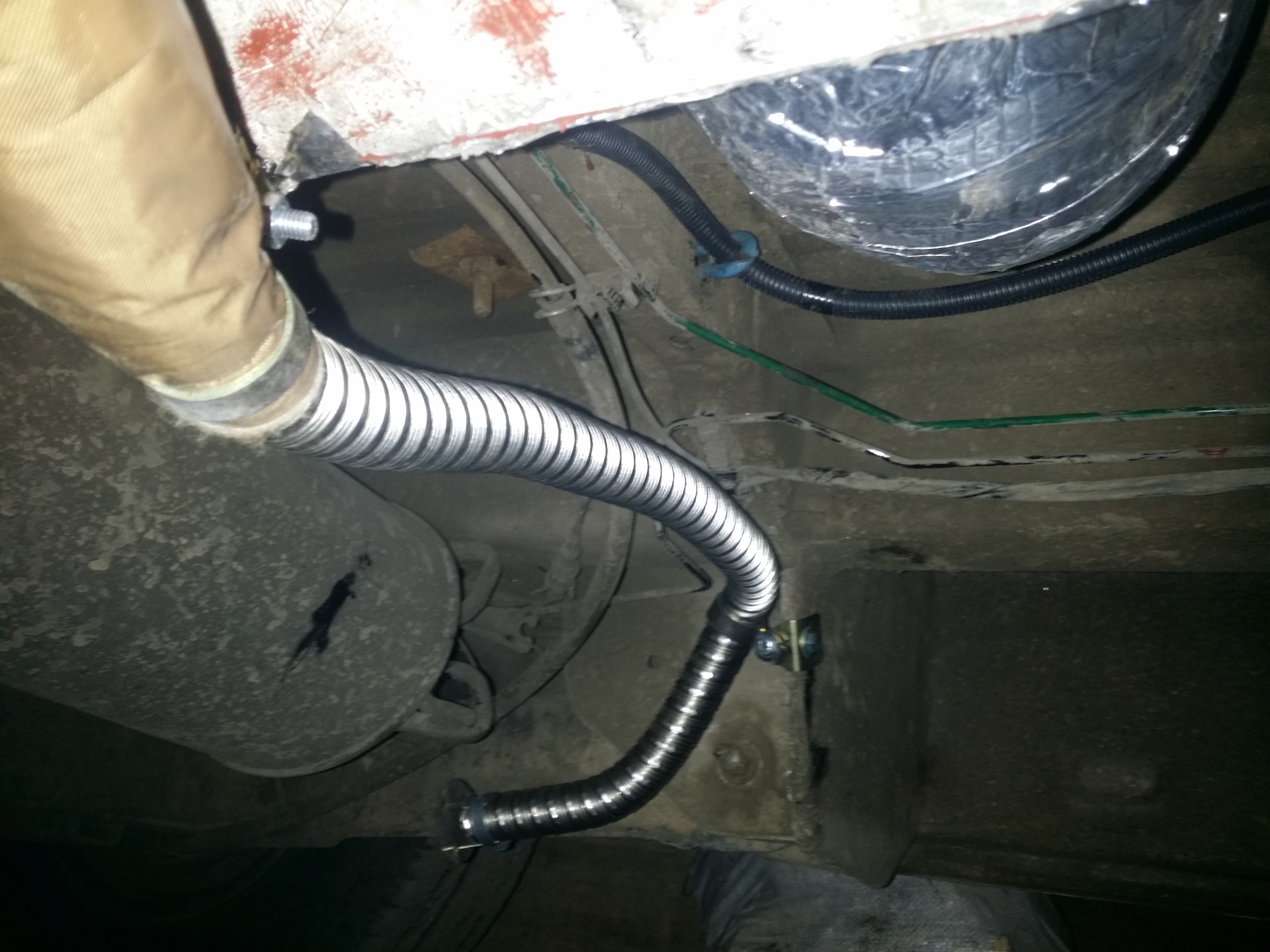

Далее установлена гофра и загерметизирована жаростойким герметиком, и утеплена.

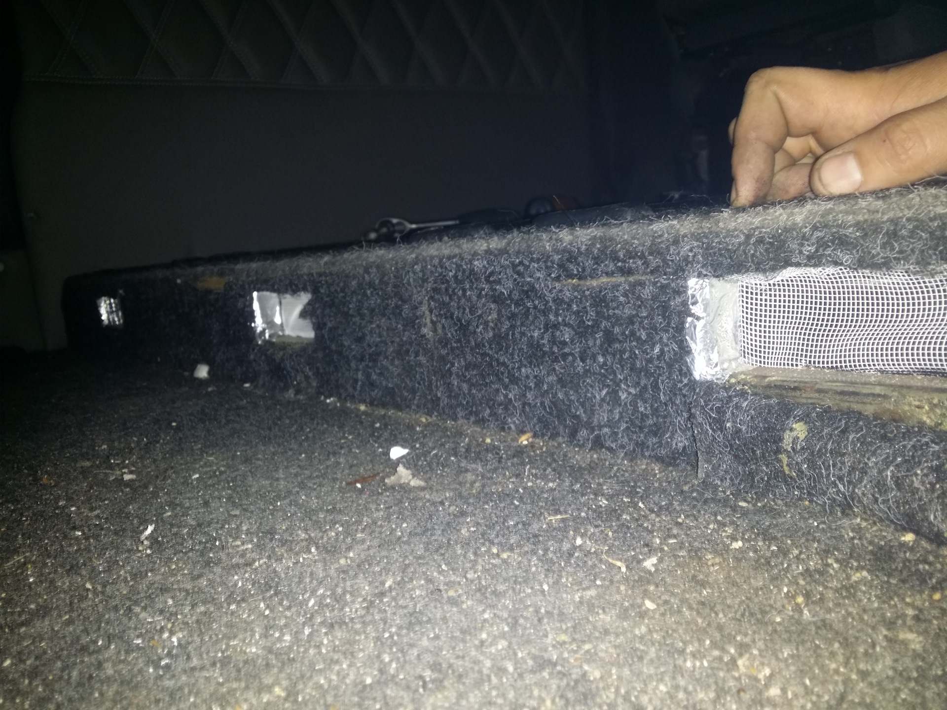

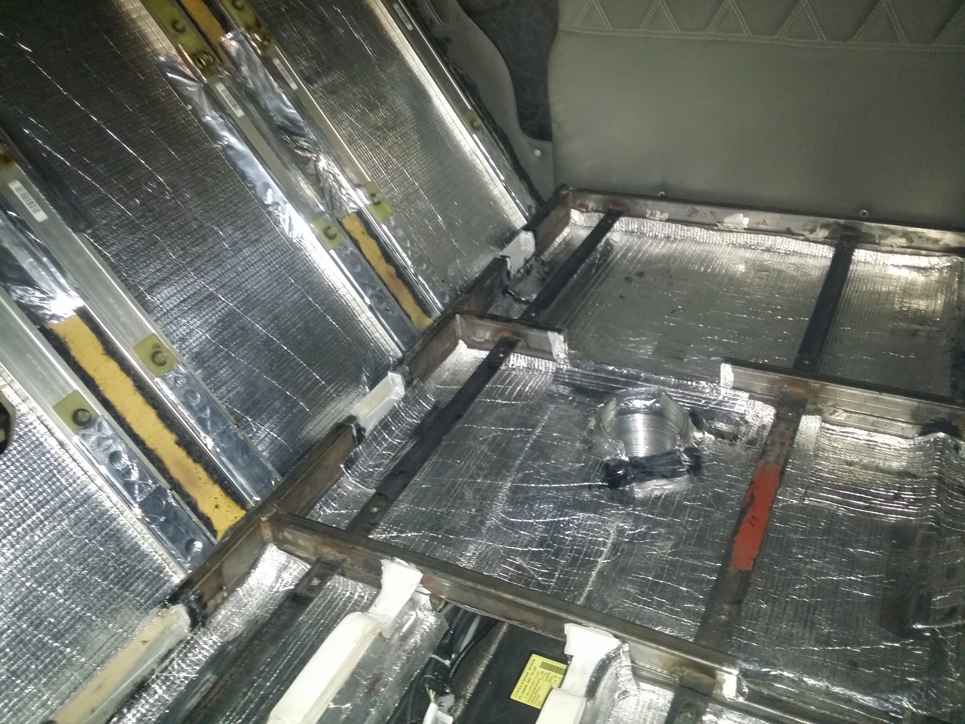

После были вырезаны каналы в профильной трубе в подиуме и обклеено все тепло изоляцией.
Вырезано окно под забор воздуха с салона в крышке подиума (позже куплю и установлю туда какую то решетку и еще думаю может какой то салонный фильтр подобрать туда) и отверстия выходов теплого воздуха в салон ( ближайшие меньше, дальние больше размером).
Топливный насос поставил тоже коробок и фильтр воткнул туда на всякий случай, забор топлива сделал с бака.

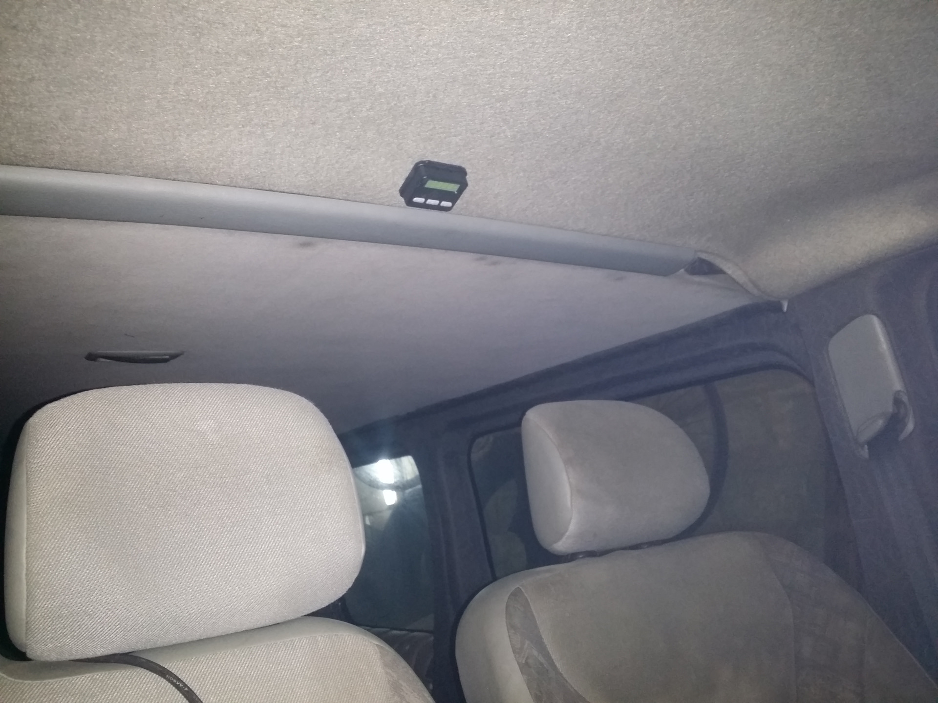

Установил пульт управления между сиденьями на потолке (чтоб удобно было управлять с водительского места и когда сплю с заднего дотягиваться )
ну и немного фото:
Вчера катался пол дня вроде все хорошо, думаю зиму поезжу, вскрою и посмотрю какие косяки вылезли — устраню, или еще что в голову придет. Одно огорчило это длина провода пульта управления (удлинял), все остальные провода укорачивал.
Вроде как и все, дальше посмотрим как себя покажет моя конструкция и сама печь Planar 44Д-12-GP.

Забор с бака? А если поточнее
да, прост прост просверлил в крышке бака отверстие и в него засунул трубку обрезанную под 90 градусов
Отлично получилось! Но я не решился бы резать в полу такую дыру… Кстати может и праавильно сделал что установил вне салона, шумные они зараза все, фен webasto тоже не тихий сам по себе…
Виталя тоже примерно так делал www.renault-club.kiev.ua/…php?showtopic=46266&st=20
Да видел его пост, только у него база длинная, ему чуть проще )
Отличная идея под дно подвесить. Я бы добавил воздуховоды по подиуму чтоб воздух не в нем гулял а сразу в ноги к пасажирам.
хотел из профиля сделать, только у меня уголки в подиуме к которым салазки крепятся они мешают, это не окончательный вариант, возможно буду что то переделывать, но ближе к лету
