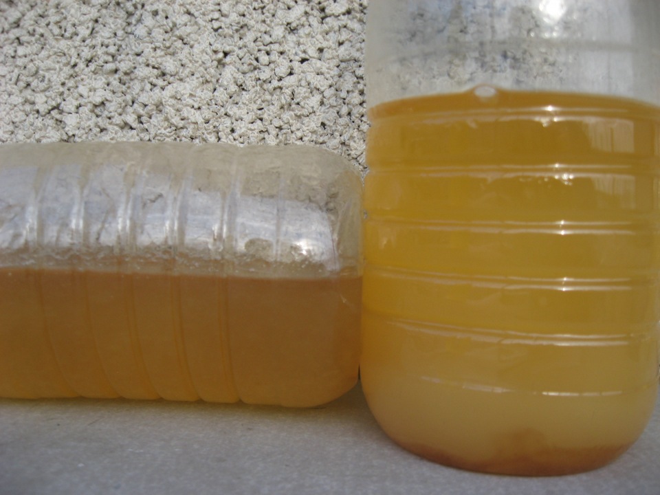

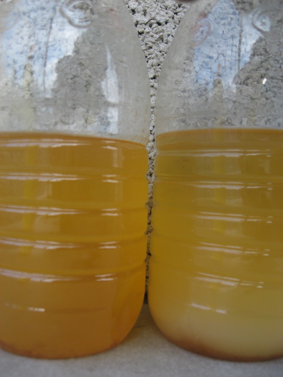

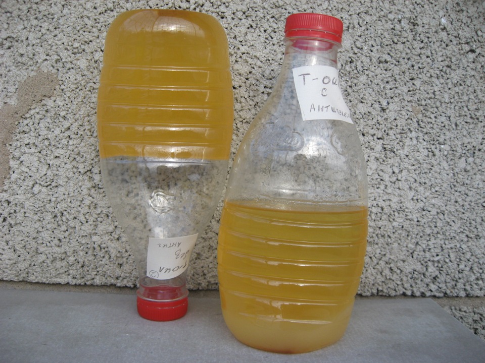

Т-оил, первая бутылка без антигеля. Температура -13. Вторая с антигелем немного жидкая, каша вообщем. Странно, что в -10 вообще признаков замерзания не было, чистый и прозрачный дизель был, потом резко замерз.

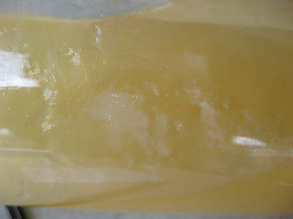

Кастрол летний поближе, густой.

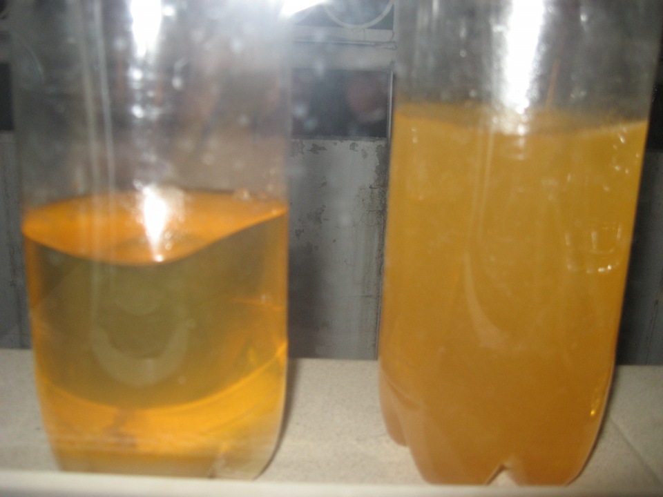

Кастрол, первая бутылочка без антигеля каша! Вторая с антигелем жидкая, но осадка много, признаки жизни падает. Температура -13.

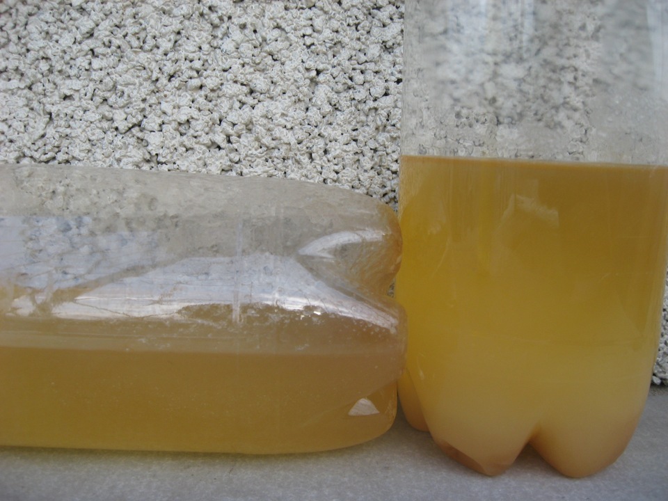

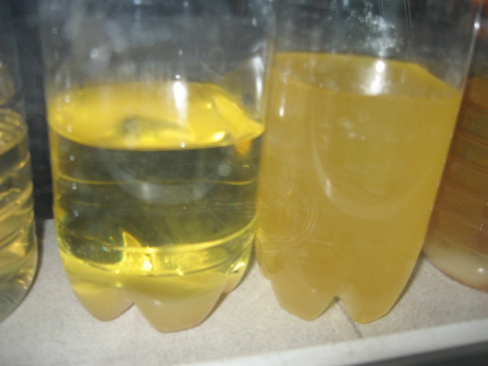

Гелиос, температура -13, первая бутылка без антигеля, вторая с антигелем, до -10 держат одинаково, но с антигелем дизель мутный становится, во второй бутылке не было антигеля, осадок белый плавал. Как потеплело, много белого осадка образовалось в бутылке с антигелем, а без антигеля стал прозрачный.

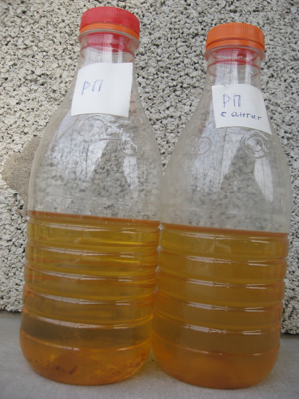

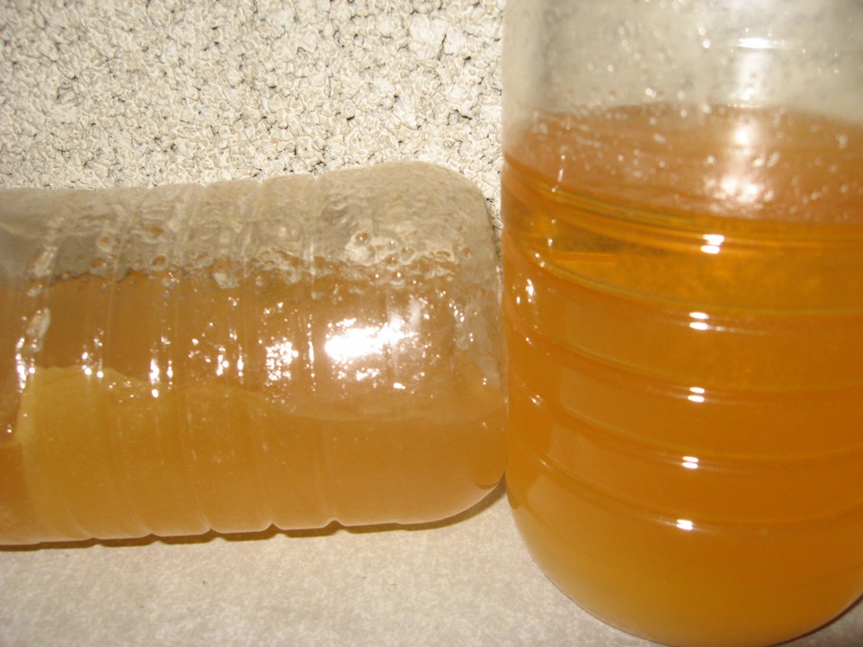

РП, температура -13, первая бутылка без антигеля, полное желе. С антигелем вторая жидкая, но вся в парафине.

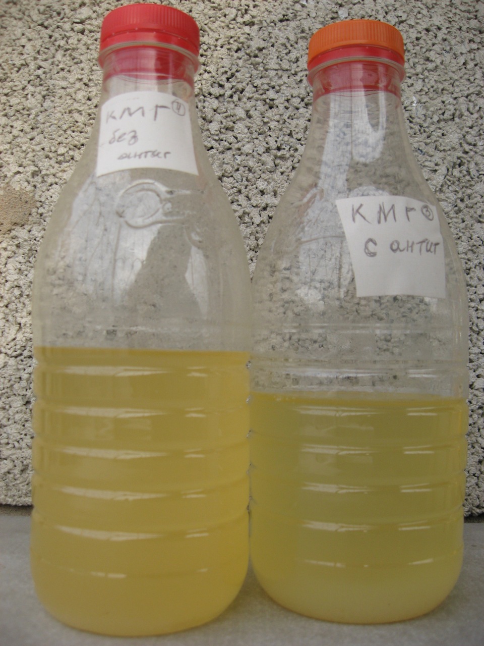

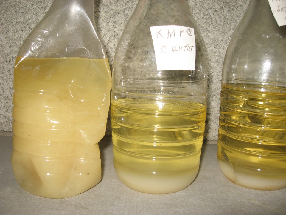

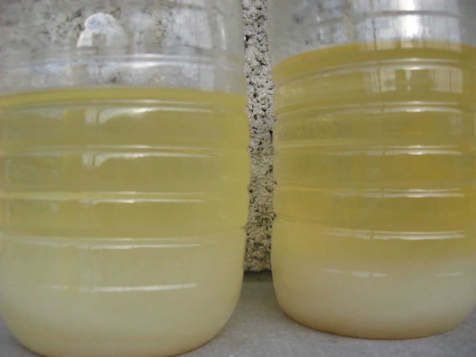

КМГ, температура -13, первая бутылочка с антигелем. Где без антигеля больше плавает белого осадка (парафин похоже), с антигелем все на дне.

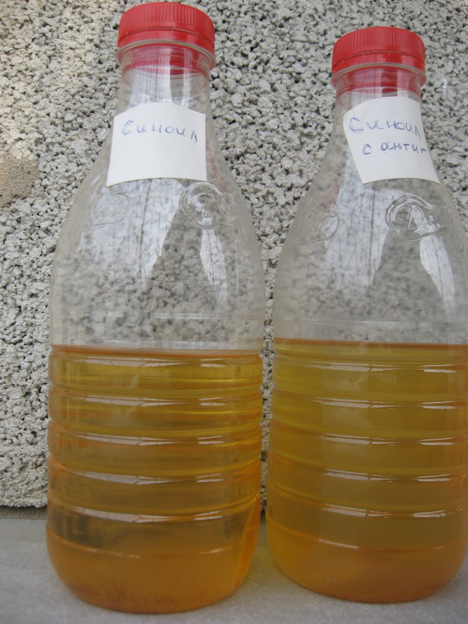

Синоил, температура -13, первая бутылка без антигеля. Вся в парафине. Вторая с антигелем, более жидкая, парафин внизу. Когда становится тепло, то появляется коричневый ржавый осадок.

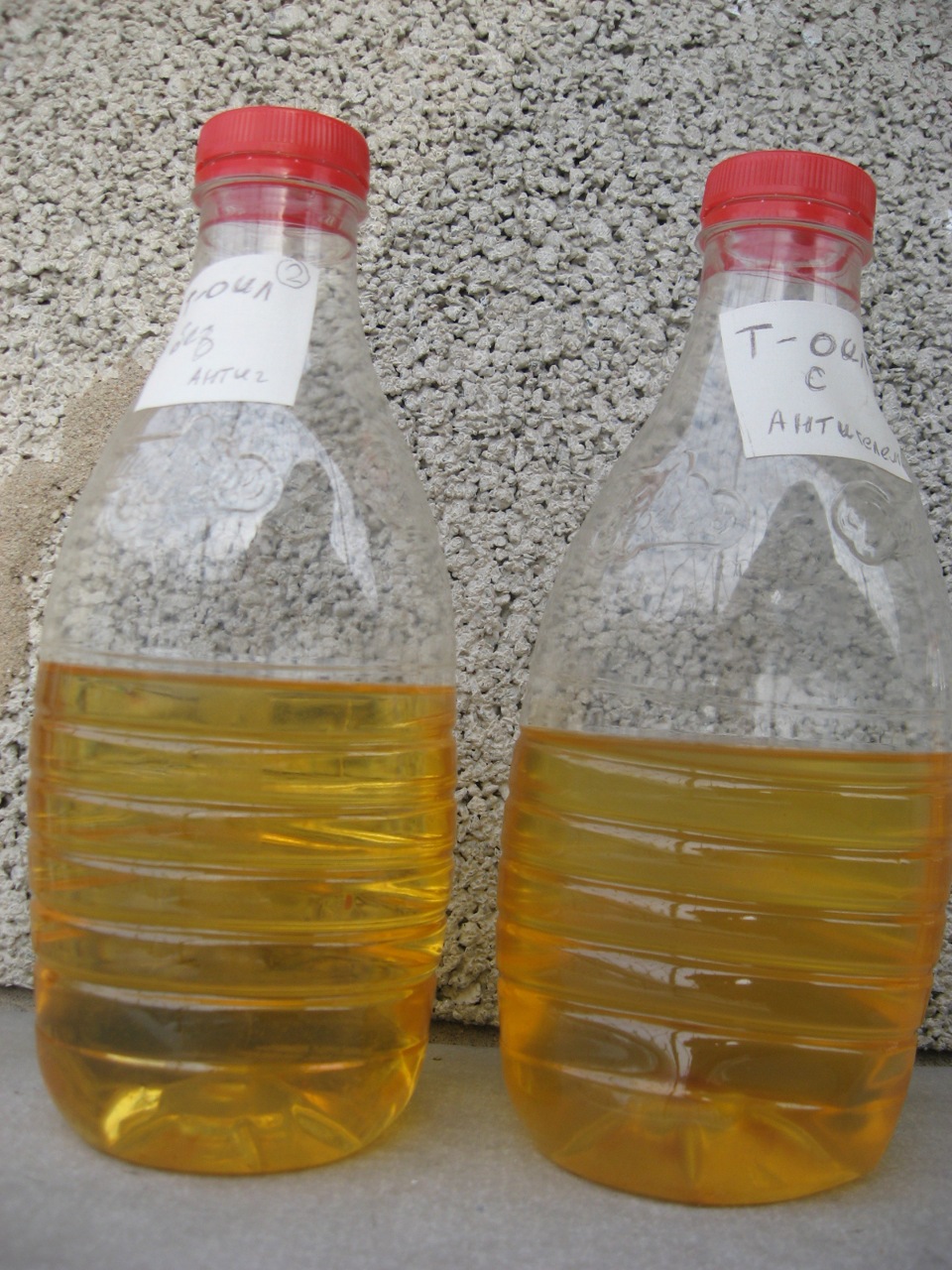

Т-оил до -10 держится хорошо, а потом резко замерзает. Первая бутылочка без антигеля. Температура -11.
Кмг, температура -11, походу разный на заправках. Где первая бутылка, тот дизель недавно слил при первом морозе(для интереса налил много антигеля и зимней добавил, не помогло совсем ), а две другие бутылки недавно залил

Температура -11. Летний дизель гелиос, первая бутылочка с антигелем, а вторая без. Теперь наоборот без антигеля дизель мутный, с антигелем прозрачный с осадком на дне.

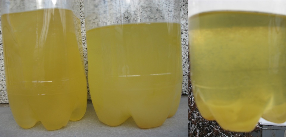

Дизель Т-оил, температура -5, -7. Первая бутылочка без антигеля, вторая с ним. Обе прозрачные и лучше всех.

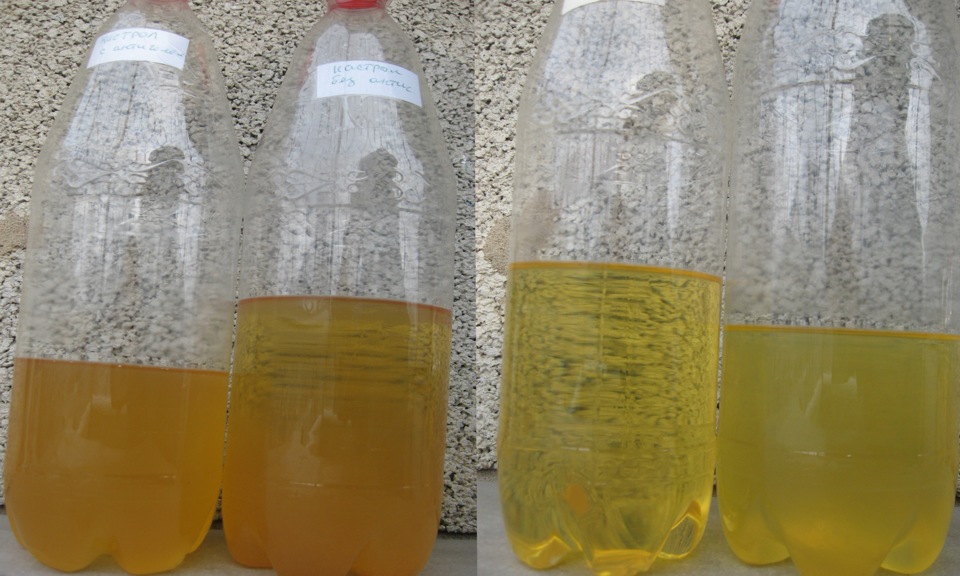

РП, летний дизель, температура -5, -7. Первая бутылка без антигеля чуть прозрачнее, но много ржавого осадка, на дне в бутылке с антигелем потихоньку образовывается густой осадок ржавого цвета.

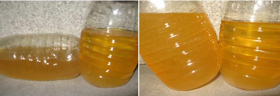

Температура -5, -7. Первая пара бутылок, это летний дизель кастрол. Из этой пары первая бутылочка с антигелем, вся мутная. Вторая бутылочка без антигеля на половину уже с осадком, с парафином. Вторая пара бутылок, это летний гелиос. Первая бутылочка без антигеля, прозрачная, вторая с антигелем помутнела
Кмг, первая бутылочка без антигеля помутнела сильнее, с антигелем меньше, но не много белого осадка оседает на дне, а без антигеля все плавает по всей банке. Температура -5, -7.
Синоил, температура -5, -7, первая бутылочка без антигеля, на дне у обеих плавает муть и ржавый осадок.
