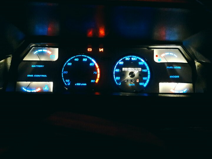

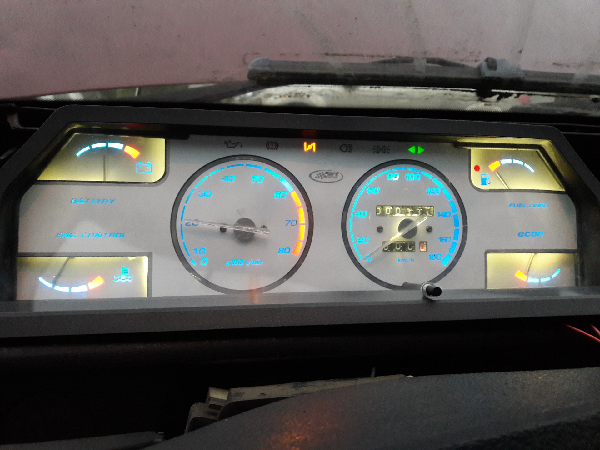

Это приборка которая стоит на нём сейчас. Уже купил приборку RAR 200, и вчера пришла из Поднебесной диодная с пультом. Улавливаете связь ?
Давным-давно в ЮПе была куплена накладка, белая, пожалуйста на фото.
В автомагазине была куплена диодная лента на 12 В.
Она была наклеена на боковые стенки корпуса приборки.
Сама приборка была старого образца, по этому чёрная накладка со шкалами была упразнина. И накладки на угловые приборы тоже,
Далее распилины коробочки от CD (8 лет назад это было обычное дело) по форме накладок, накладки со шкалами были наклеены поверх.
С обратной стороны накладок со шкалами и прозрачного пластика наклеена какая-то парафинированная бумага, типо, кальки, для рассеивания.
Диодные ленты запитаны от цоколей лампочек подсветки, выведены два конца для подключения регулировки яркости подсветки.
Стрелки из спиц для канапе )))
Подсветка была идеально ровной, но солнце покоробило пластик коробочек от CD? теперь подсветка волнами.
Думаю надо заменить пластик на новый от рассеевателя светильника. Я пытался из них поворотник сделать, под кипятком не гнётся, думаю, это, то что нужно !
Про стрелки сделал отдельный пост.
