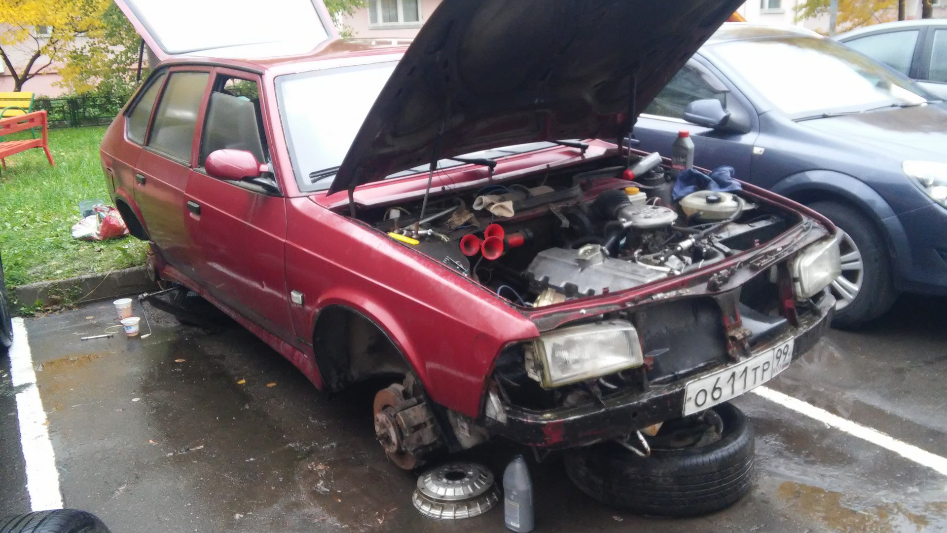

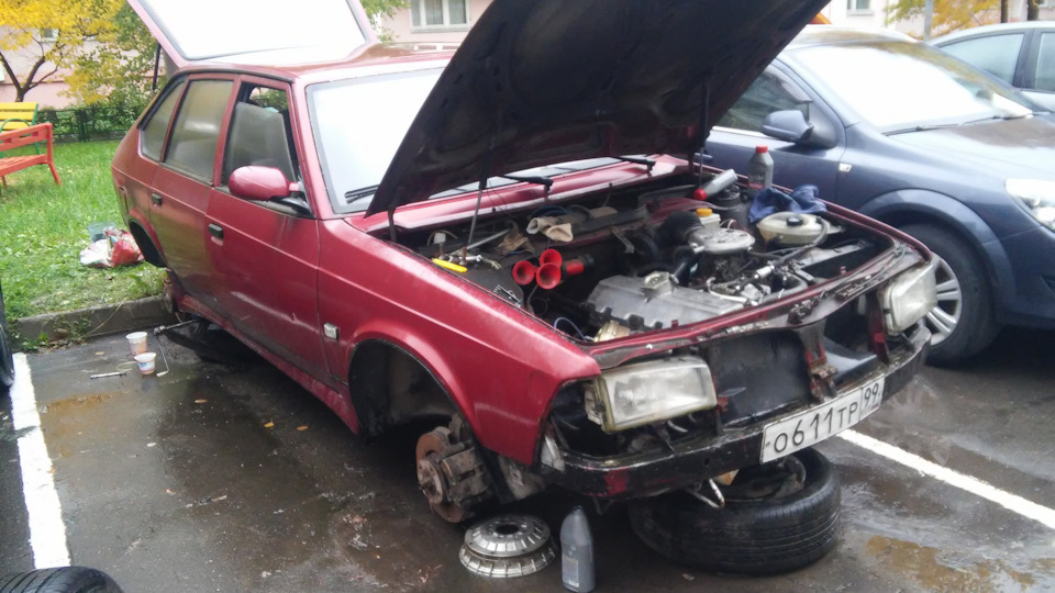

Из того, что сделано:
Изменена геометрия впускных и выпускных каналов, камеры сгорания.
Установлены клапаны от ЗМЗ 402.
Распредвал "58"
Из 2х стандартных впускных коллекторов выполнены коллекторы для 2х карбюраторов. Каналы разфрезерованы.
Карбюраторы доработанные Солекс26х32.
Разрезная шестерня распредвала.
Расчётная мощность 150 л.с.
Передние вентилируемые тормоза: волгосупорта и аудидиски.
Задние диковые аудитормоза.
ГТЦ Lucas.

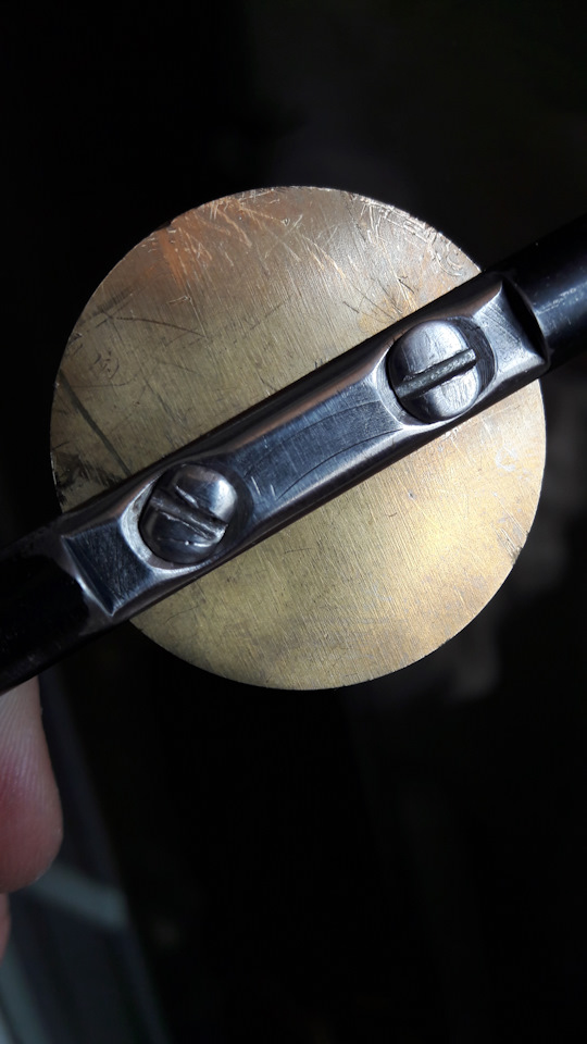

секундочку, секундочку, а можно по подробнее про "Солекс26х32."? Что там 26 и что там 32?
Это расфрезерованные каналы, первая камера 26 .мм, вторая 32 мм
Большие Диффузоры? а как 32 получился во второй камере? если там диаметр заслонки уже 32 мм — получается просто прямая труба с маленьким диффузором?! Нужны фото! Или заслонка и сам диаметр камеры тоже увеличен до 34 мм?
или это имеется в виду что ОБА Больших диффузора по 26мм и обе камеры с заслонками так и остались штатными по 32 мм?!
Всё правильно, с оч маленьким диффузором. Хорошо, создам пост. Только я их поставлю неизвесно когда, мотор ещё обкатать надо, тост дурацкий будет. Хорошо, в коментах выложу ))

Вот это дуда! Мощно гудит?
Как электричка )
Круто! Это первое что бросилось в глаза на фотографии)) Послежу за вашим БЖ)
Аналогично. Буду писать.
RaneniyMedved
Именно с таким звуком)
а что за двигло стоит?
