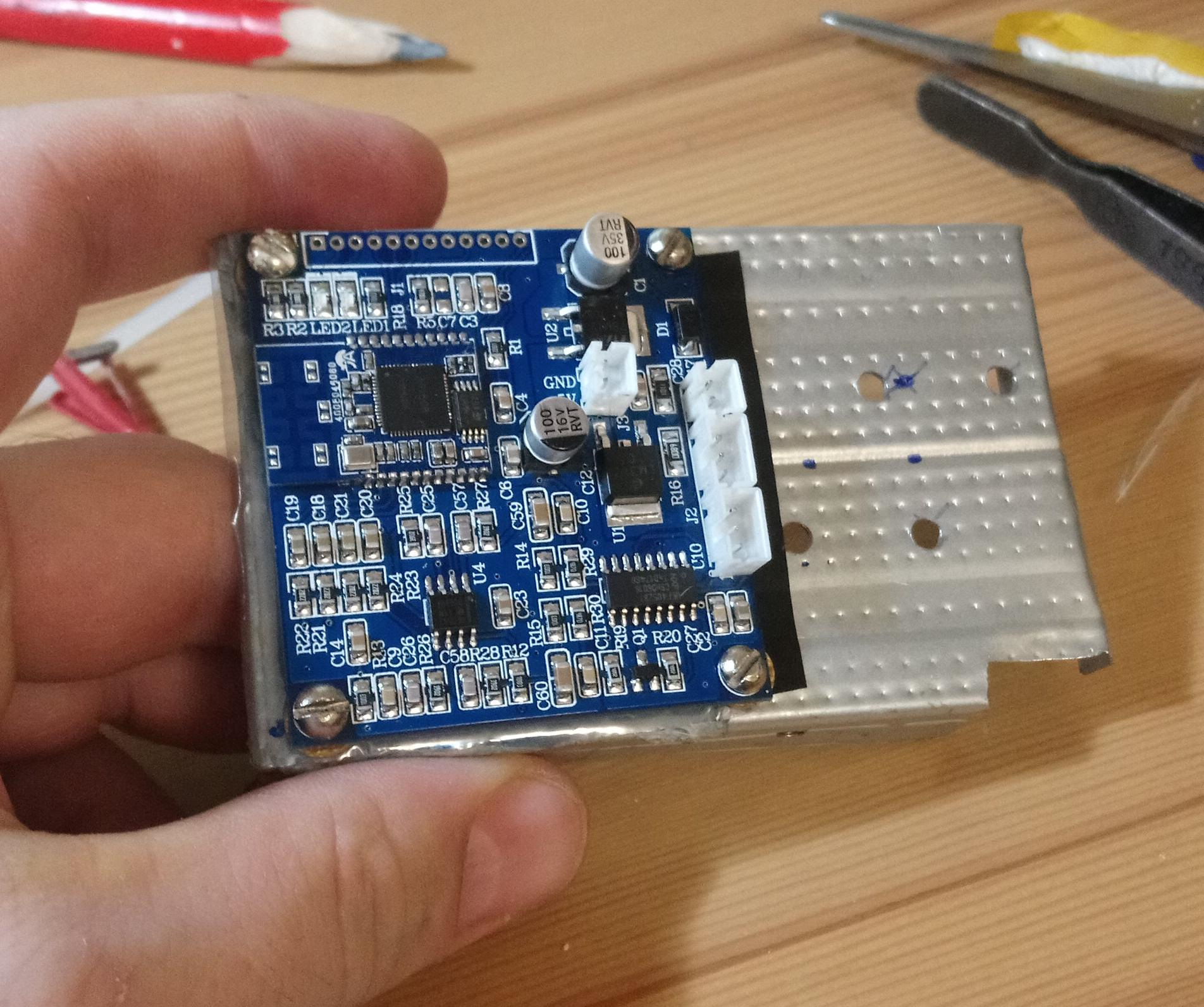

Всем приветтт !
Увидел, что парни, катающиеся на ПЕЖО поступили хитро и впаяли ресивер прям внутрь штатной магнитолы. Конечно это удобнее, чем AUX-совские провода на ручник наматывать, но инструкции для наших магнитол не нашел… Поэтому пришлось разбираться самому! И не умея нормально паять, но обладая архивом drive2 и желанием слушать музыку в машине через телефон или планшет без проводов, я приступил к делу.
Итак, начинаем.

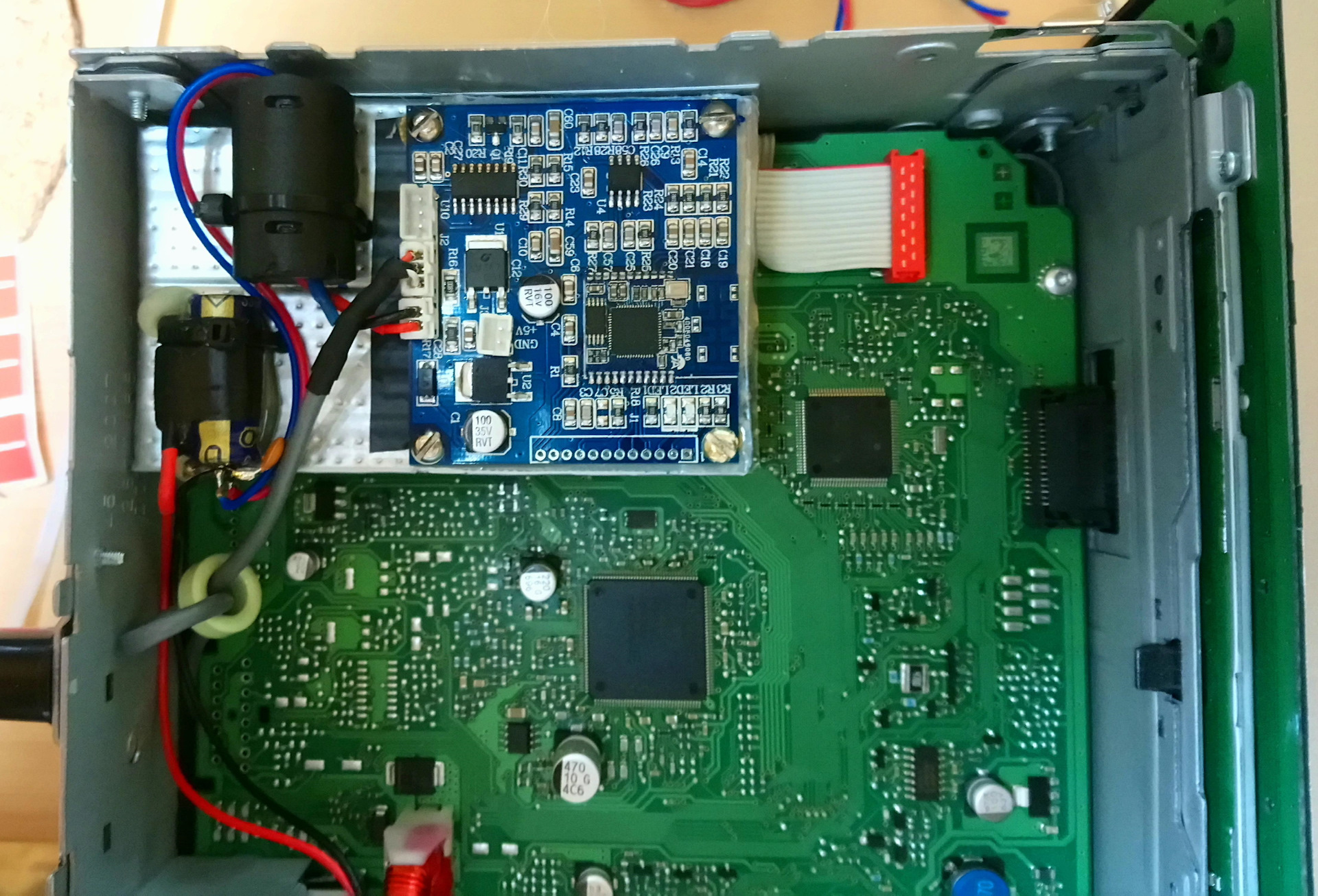

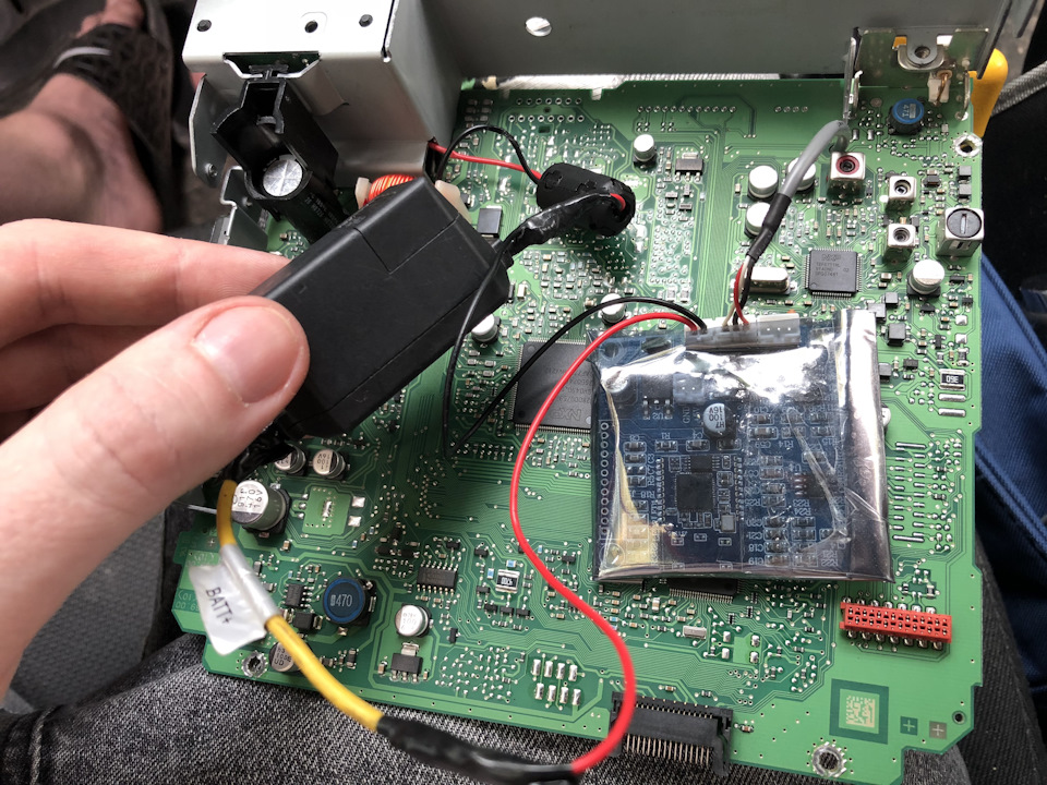

1. Инструкция как вытащить магнитолу есть на youtube и большинство астраводов ее видели.
2. Разбор самой магнитолы вот тут.
3. Собственно сам ресивер, заказывал на китайшопе — ссылка.
4. Смотрим распиновку на крышке нашей магнитолы. Находим нужные пины для подключения ресивера. Питание для ресивера берем на AR и GND. И подключение аукса — AUX L, AUX R и AUX GND. На фото указано какой провод куда припаивать.
5. Находим паяльщика)) мне помогли старые добрые телевизионщики, которые за 300р припаяли все туда куда я показал.
6. Собираем магнитолу, возвращаем ее в нужное место и готово)
Итог
За год эксплуатации всплыла проблема наводок от питания. Почитав как эту проблему решали другие астраводы, купил ферромагнитный фильтр(см.последнее фото, защелкнут на оба провода). Но радиоэлектронщик сказал, что его недостаточно может быть и посоветовал ещё один фильтр немного другого образца, поэтому ещё и его врезал в красный провод(на фото с желтым проводом).
Все отлично, все работает. Звук отличный, даже нет этого AUX-совского шипения, когда музыка не играет или переключается между песнями. Советую всем! Берите на вооружение, ибо делов по факту на 2 часа.
Всем удачи на дорогах!

слушай, а на cd70 navy туда же подпаивать красный провод?
если есть пин с названием AR, то по идее да. Сфоткай свою магнитолу как у меня в 4 пункте(фото распиновки). Отправь в личку
На AR пине какое напряжение?

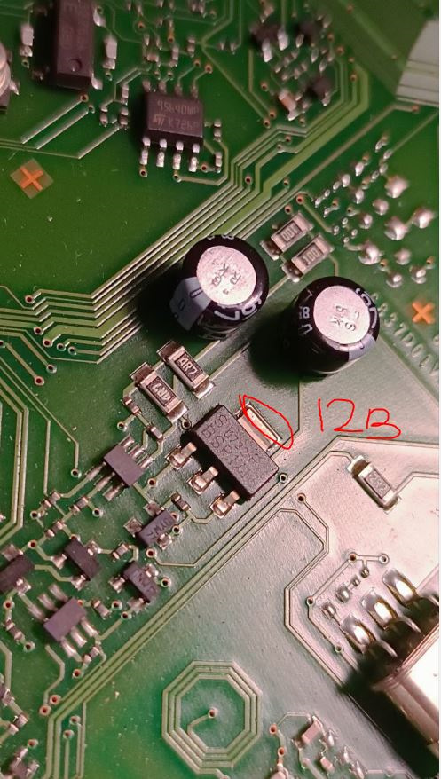

Всем кто ищет питание 12 В чтоб выключалось после выключения магнитолы!
Через много лет всем привет! 12В чтоб подавался при включении магнитолы на центральную кнопку можно взять на плате на транзисторе BSP171P на 4й (самой большой) ноге, потребление BT небольшое…

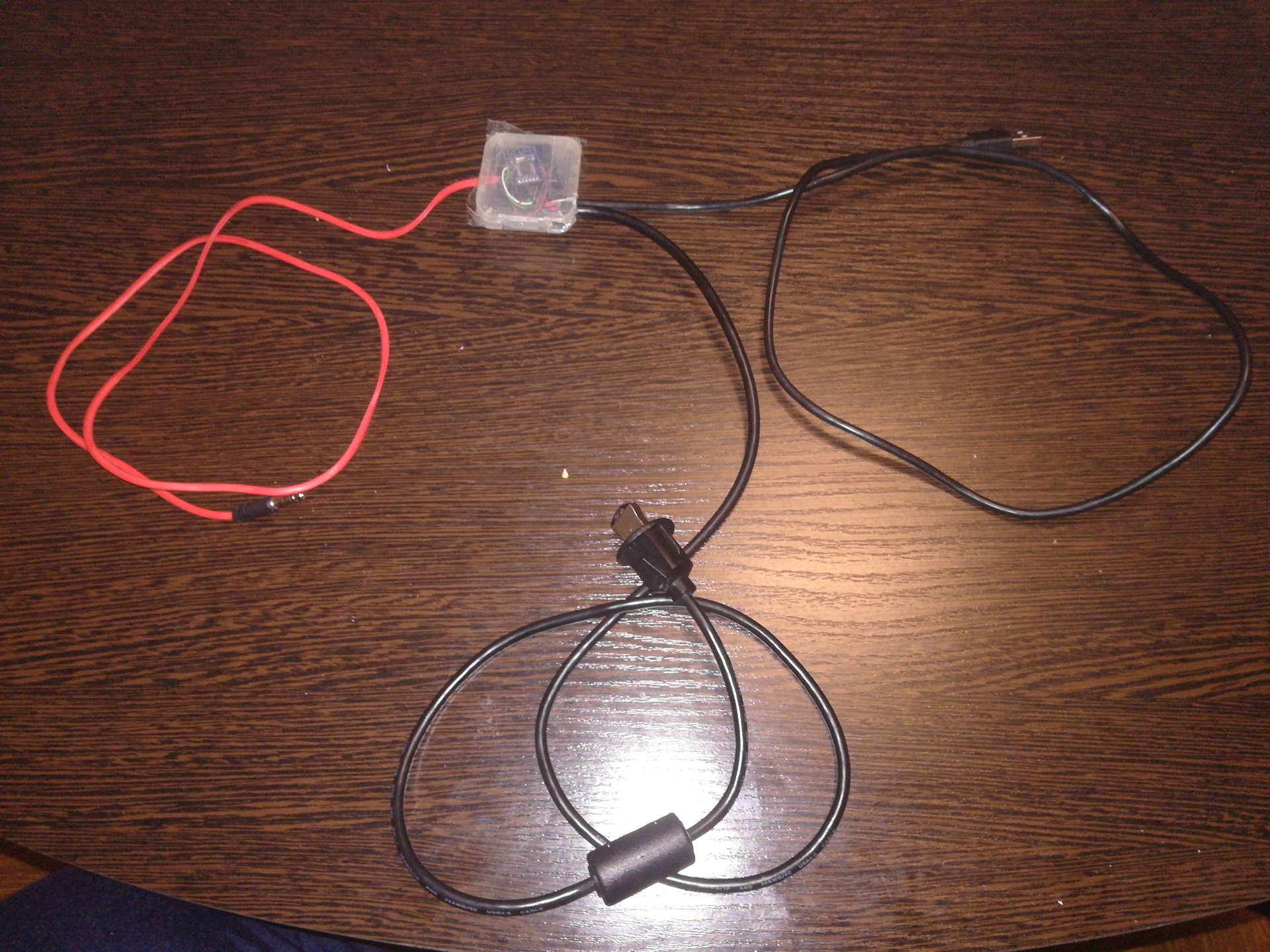

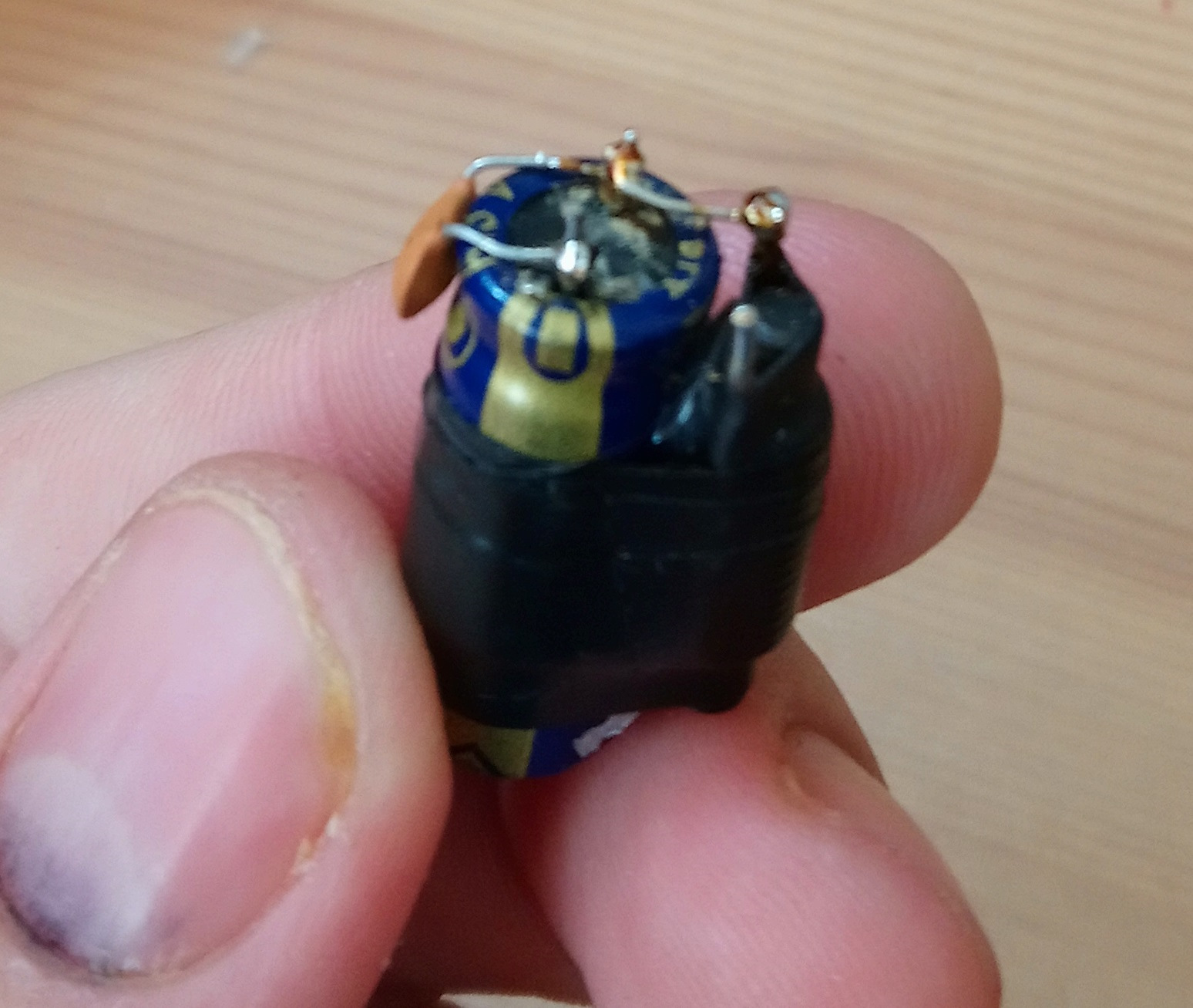

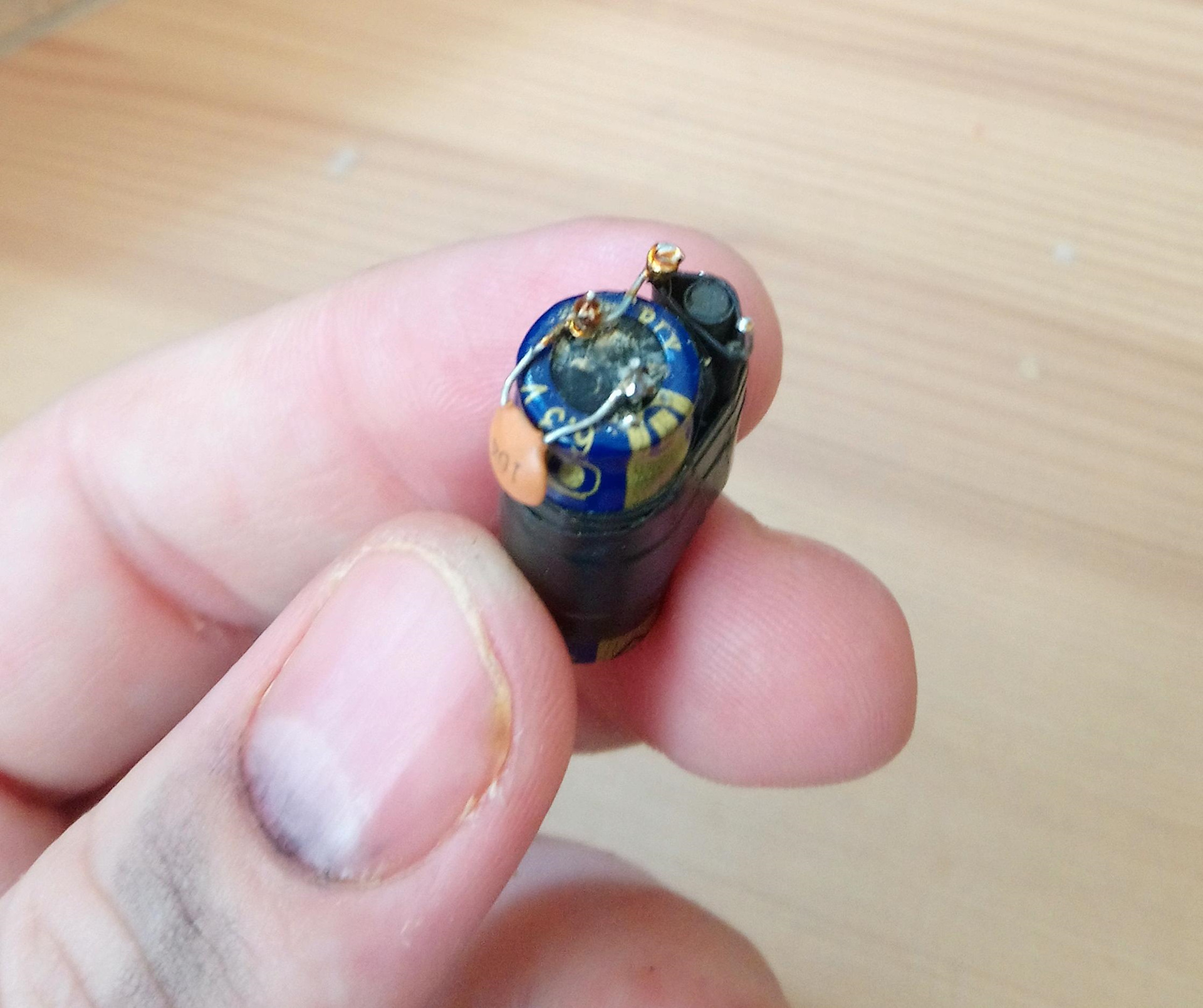

Народ а электролит по питанию никто не пробовал впаять дабы шумы убрать? Кольцо вот помогает? но не на 100 процентов, на спокойном чилауте все же можно расслышать шумы, причем шум есть как при заведенном авто так и нет…
на своем примере советую пообщаться с хорошим электронщиком
А мы сами с усами :). Тут работы то, да и схема мего примитивная. Кстати набиваем в поиске "фильтр по питанию" почти сразу выплевывает в поиске другую ветку www.drive2.ru/c/1330937/ или тут (avtozvuk-info.ru/rashodny…tr-dlya-avtomagnitoly-183).
По сути у меня собран следующий фильтр: дроссель и после него пару кондеров, ну и прям у самого входа колечко. В моем хламёвнике была куча емкостей от материнок на 3300, также откуда то выпаял дроссель, номинал не важен, но можете впаять на 100млГ. Электролит обязательно шунтируем емкостью на 0,1мкФ. Крепление соорудил из куска профиля для гипсо-картона (после ремонта валялся на балконе). Плату травить под все это ну совсем не камельфо, так что все собрано просто "бочонком" приделано на термоклей и закреплено поверх нейлоновой стяжкой (не ссыхаются быстро как обычные). После фильтра, как и упоминал ранее, воткнул колечко (тоже вырвал с какого то старого шнурка с "тюльпанами"). Под платой приклеил на двух-сторонний скотч кусок от антистатического пакета. Сама плата держится через проставочные шайбы из диэлектрика.

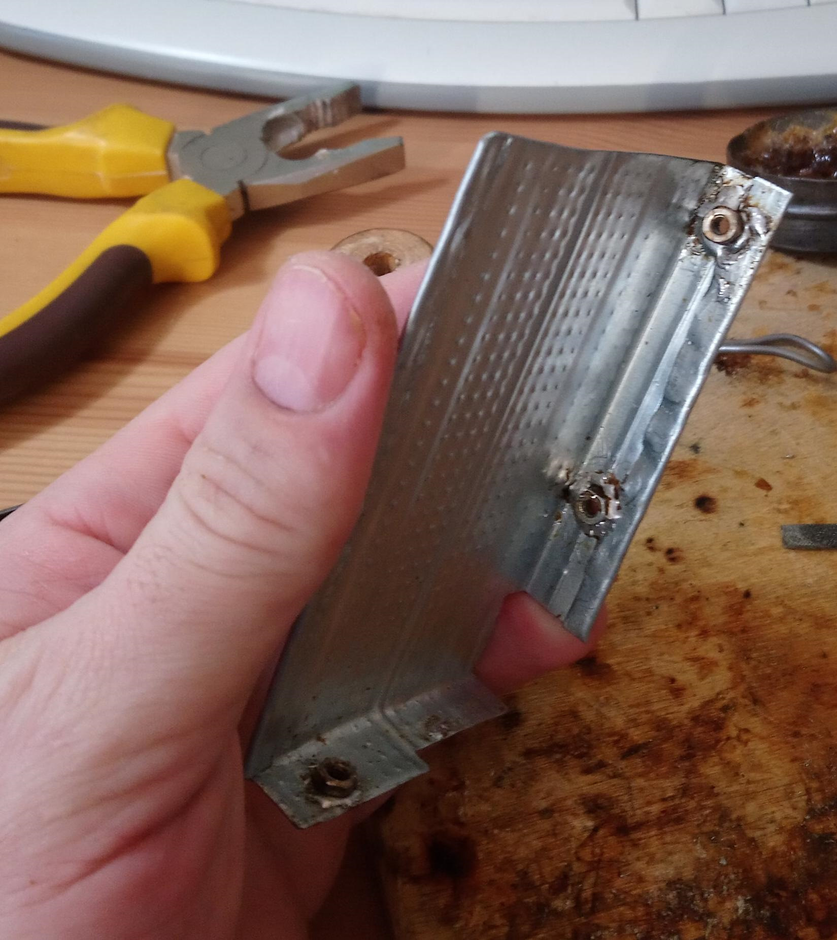

Крепление профиля осуществляем на 3 винта, по правую сторону есть ямочка вот туда поставил винтики подпотай. с тыльной стороны любой попавшейся. К самому креплению, дабы потом не мучиться, рекомендую припаять латунные гаечки, тогда все просто прикручивается (за не имением оных припаял то что было). Если кто то соберется паять обычные гайки при помощи кислоты то обязательно потом все промываем тщательно с зубной щеткой и мылом раза на три.
Также обвязал ЦП емкостями (фотоотчеты есть на дрйве), в целом качеством удовлетворен. Шумов пока не услышал…

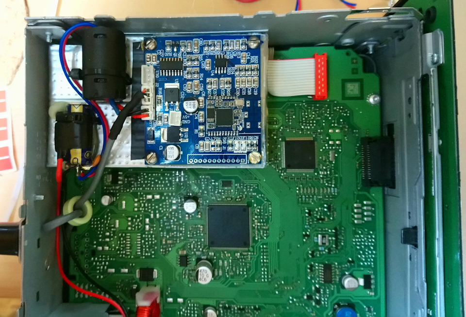

Вчера сделал все как у тебя в посте, осталось пару вопросов. Скажи, антенна Блютуза была в комплекте ? У меня почему то не не было и радиус работы очень маленький. Можешь более конкретно сказать, что за фильтры от наводок ?
А так, все отлично, запись топовая, Спасибо Большое !)
не было антенны, и это косяк, радиус действительно маловат(( а заморачиваться уже лень ))
а фильтр простой ферромагнитный, в яндексе вбей или в электротоварах тебе покажут-расскажут

Спасибо, заказал тоже такую плату, очень понравилось твоё решение. Подскажи ещё на фото сверху у тебя припаянно два провода (чёрный и красный) потом от красного провода ты нарисовал стрелку к другому контакту, это ты питание в дальнейшем переделал? Или я что то не правильно понял?
Да, все правильно понял. Если припаять к AR, а не к +12V, то плата будет включаться одновременно с магнитолой.

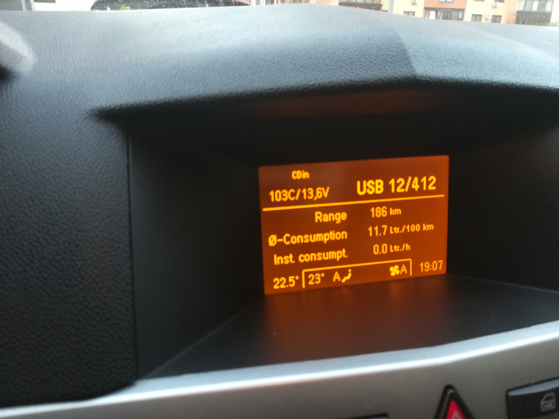

Она видимо грелась и начинала булькать) а теперь включается как положено и еще экран из фольги сделал- этим увеличил дистанцию до 1.5 метров
Скинь фото экрана

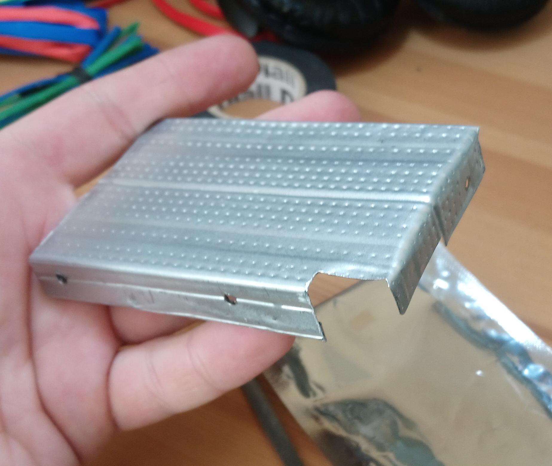

Просто сзади ставишь под плату кусочек фольги и направляешь его в сторону салона, чтобы в другую стороны сигнал не уходил

Добрый день! Скажите. плата у вас так и работает по вашей схеме? У вас на схеме подключения питания, получается она работает всегда. Думаю так долго она не проживёт. Народ вроде подключает к AR. И плата включается только когда включается магнитола. Но припаял я пока во вашей схеме. Только потом понял что плата работает вечно. и увидел что ещё можно к AR. Пробовали вы так припаиваться? Или вы уже продали авто.
Скинь ссылку где кто-то подключает к AR
www.drive2.ru/l/494755494561317009/

Сегодня перепаял и добавил фильтра на питание. Читай в конце ;)

Вообще хочу написать дополнение для этой статьи. По поводу питания этой платы. Может позже сделаю.

Я когда мутил блютусный AUX на CD30 MP3 столкнулся с проблемой. Изначально запитал все с того же разъема магнитолы +12v и у меня мой блютус свисток начал зависать. Надеюсь что эта плата ведет себя лучше, мне же пришлось запитывать от прикуривателя.
на самом деле для чистоты установки данной платы, лучше запитать ее не от постоянного питания(как у меня в отчете), лучше чтобы плата включалась при запуске двигателя, либо при включении зажигания.

по габаритам она влезет, если ее к металл. стенке гамнитолы внутри прикрутить?
нет, изначально те же мысли были
