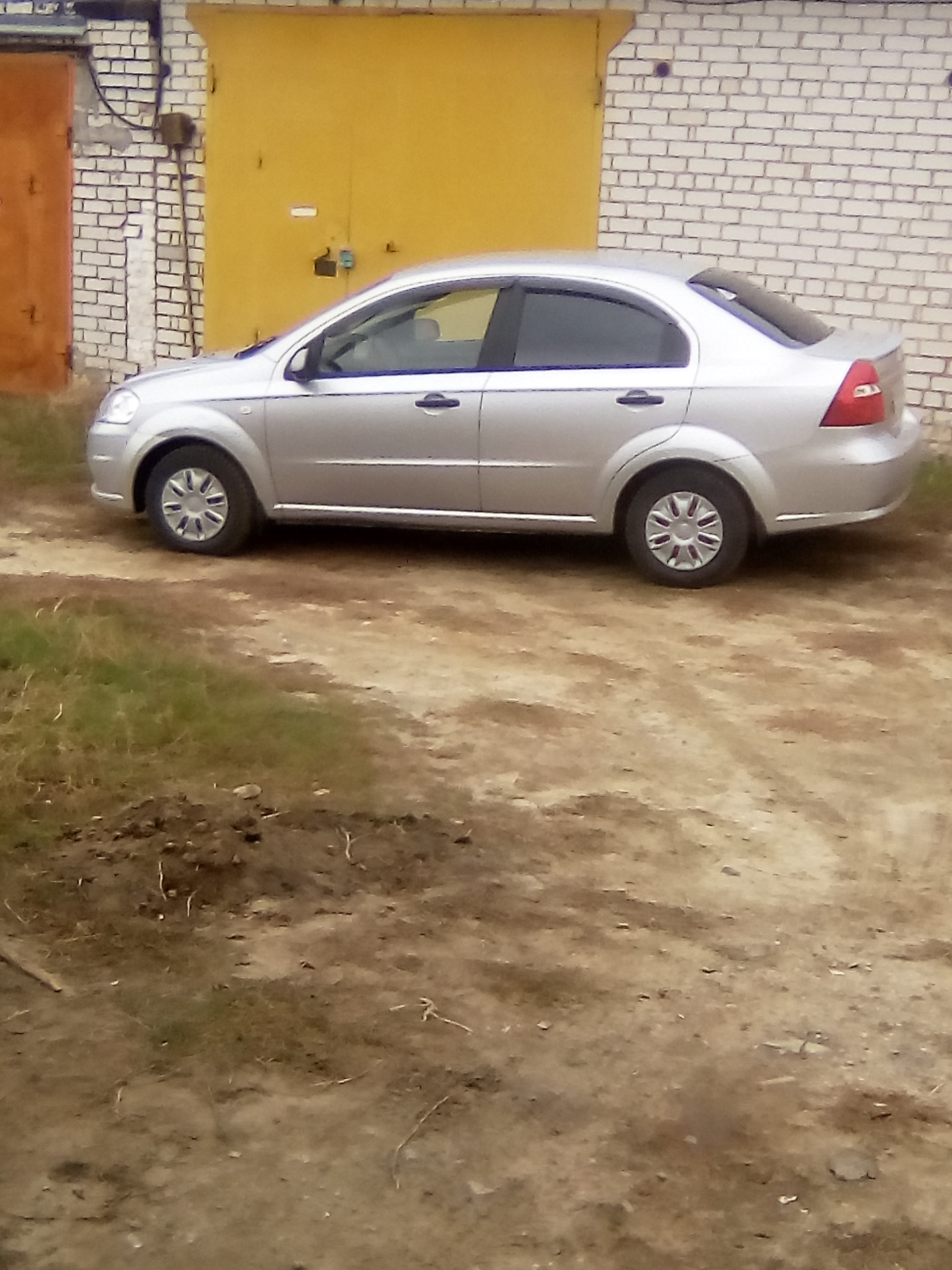

Я клеил не снимая и не разбирая, ктото разбирает .Просто по месту края ножем кацелярским подрезаешь по месту .Грел строительным феном .Есть сложности при поклейке дешовыми китайскими пленками под карбон .я клеил их пузыри воздуха выгонять проблема .накалываю иногда и выгоняю .Сам не пробовал качественный карбон есть с перфорацией воздух выходит как через марлю.)))
Комментарии 4
Как зеркала обклеить?
Спасибо мне тоже нравится!)))
Посимпатичнее стало.
