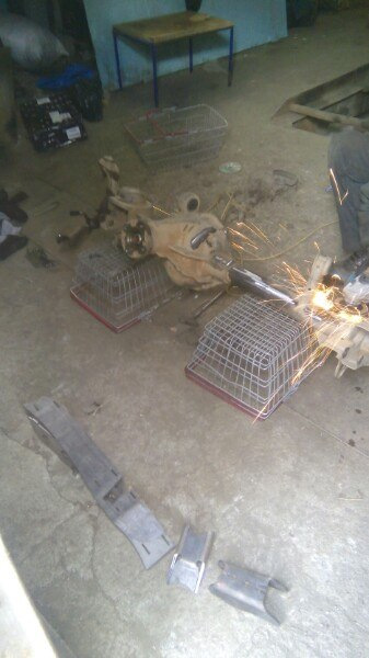

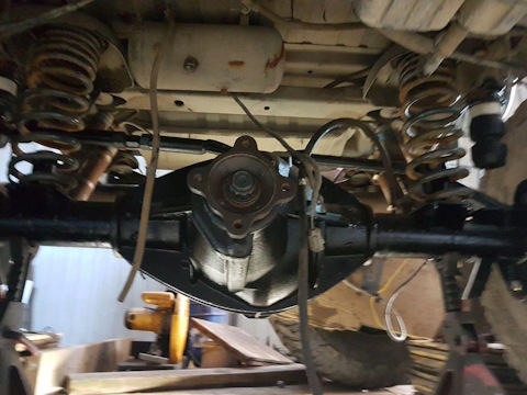

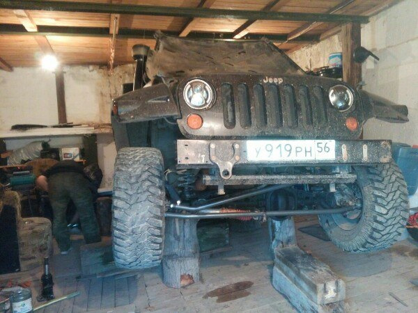

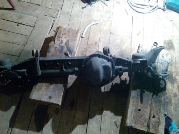

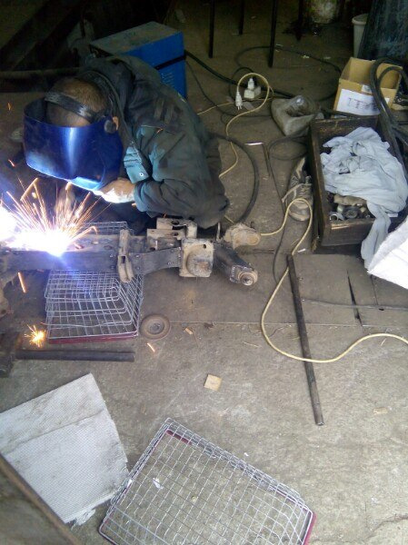

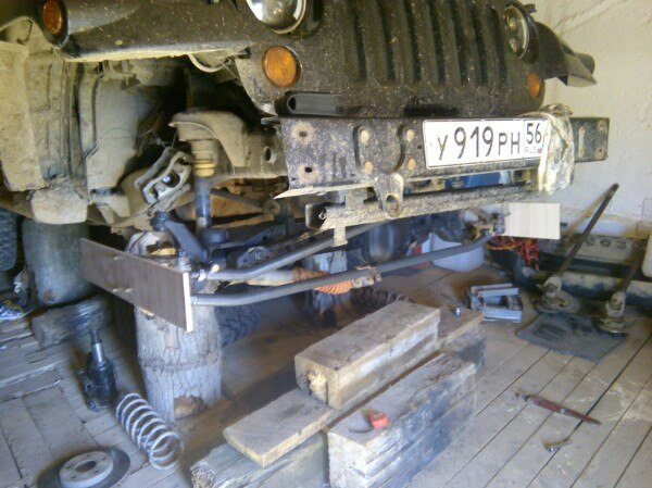

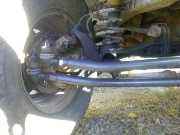

1. усилили передний мост комплектом от Юры Tref10 замечательное импортозамещение!
самое веселое было выкатить мост без подъемника))) задирать машину на пеньки то еще удовольствие)))) зато получилось как с подъемником почти )))
по случаю прикупил домкрат а то штатный здох весной при смене колес на лето )))
почти все просто ))) давали остывать и вроде все гуд )

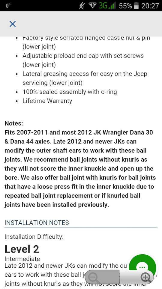

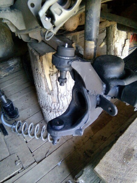

поменяли шаровые и рулевые заказанные у Дениса goparts-jeep
шаровые написано что пожизненная гарантия)))) либо перевод гугля хромает ) но смысл в том что реально по ним видно что мощные крепкие запчасти !
www.quadratec.com/products/16990_0100.htm

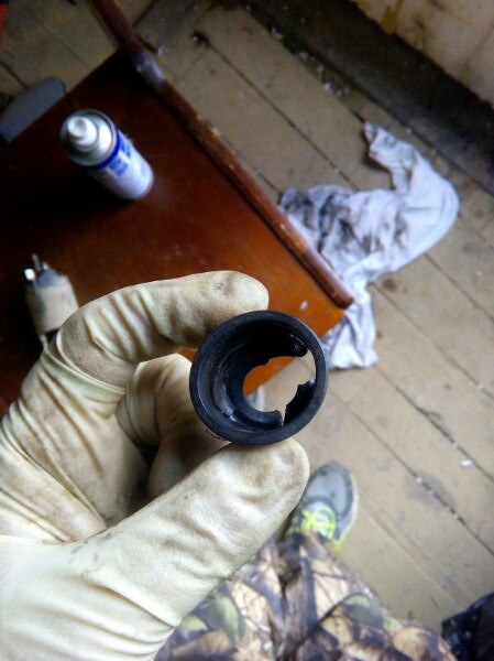

и рулевые от синержи) честно сказать подумал бы раньше головой взял бы другие наверно ) терафлексы ) но да ладно тоже вроде сделаны мощно с тавотницами тока вот ребята штатные пыльники на наконечниках это просто страшное гуанище) слетают на раз два) если берете их то есть заменитель ) от нашего автопрома нива в помощь))) vasiko-t подсказал, либо усиленные от синержи ставить .

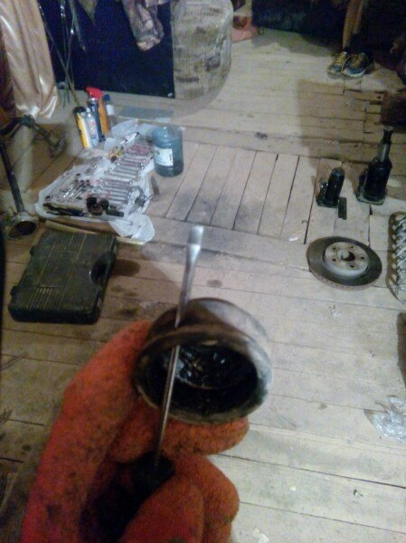

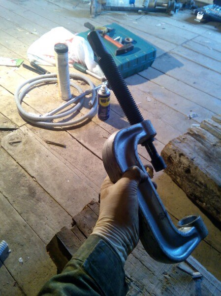

замена шаровых это отдельная конечно тема ))) в деревне где нету никакого инструмента а в сервисах вандалы делают это кувалдами все становится много веселее, но очень выручил Максим он же иденый вдохновитель и сенсей))) Elopuke выслав мне свой комплект для съема шаровых, за что ОГРОМНЕЙШЕЕ спасибо !
вот так меняются шаровые, самим че то было не до видео
шприцевал рулевые и шаровые смазкой спецом для америкосов работающих в очень суровых условиях и нагрузках )

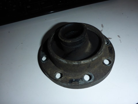

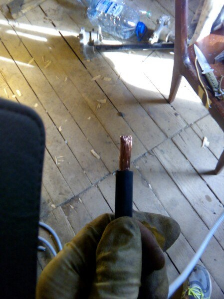

последнее время гульмовал стартер ) решили снять разобрать провести ревизию)
разобрали почистили, по совету Макса Elopuke кинули доп минус на стартер стало заводится прям как в песне вжик и все ) но не долго пару дней и стартер снова начал кобенится.
что касается ощущений после замены? блин не понятно )))) да стало как то жесче рулится не так все расхлябано ) до конца пока все не понятно щас надо махнуть еще панару, и поставить стабилизатор сваренный наглухо) дальше будет видно . ну и одно скажу лифт ( хороший лифт ) машине не обходим ! прокатился в краснодаре с vasiko-t на одной машинке и понял что сток жип вообще не оно )))

Осталось еще диф защититьь) с нашими дорогами лучше перебздеть ) хоть дана 44 и крутой мост ) но …
А задний не надо так усилять?
Задний не вижу смысла . если и нарвешься на какой нить нежданчик то это передом ) задом так быстро все равно никуда не влетишь
понял)) а то я уже подумал, может и мне себе на задний такую штуковину наварить)) но ты прав! Все нежданчики приходятся на морду)))
Это если жестко роккроулингом занятся то наверно и на зад обязон а так ) я думаю лишнее

Теперь крышку дифа еще серьезную надо прикупить) ну и гп с полуосями тоже фундаментальными)

Гемор это когда что-то не откручивается, а тут одно удовольствие, кстати, на ваш взгляд что лучше шкворня или шаровые?
Мощная струбцина для замены шаровых, отличная штука! А такие хитрые нижние шаровые сделаны для поджатия пальца или для чего?
Да она там как на камазе грубо говоря можно подтянуть в случае чего. Кстати на грандов же тоже такие шаровые идут)
Так у вас спереди 44-ая дана. Или такие же шаровые под 30-ую есть? Как то не попадались мне такие.
А для чего при установке ее ставили в определенном положении?
Чтоб потомможно было ее шррицевать . там получается тавотница не всегда стоит нужно выкрутить шпильку вкрутить тавотницу ) и обратно на счет моста щас погляжу
Крутая шаровая) Дорогущая наверное)
В том то и дело что нет) тут недавно наж вранглеровод за 4 штатных шаровых 19 чуть не отдал) а эти 16 с доставкой вышли из пендостана
Чет я заппамятовал на следующем поколение гранда шаровые у нас одинаковые вроде на этом не знаю ща погляжу
Они могут отличаться конусами. Вот не помню какая из них отличается от наших.

Написано что 30 дана тоже подходит
Понятно. Спасибо)
Ну если задумаешься такие покупать ты все равно уточни у спецов которые на жипах собаку съели

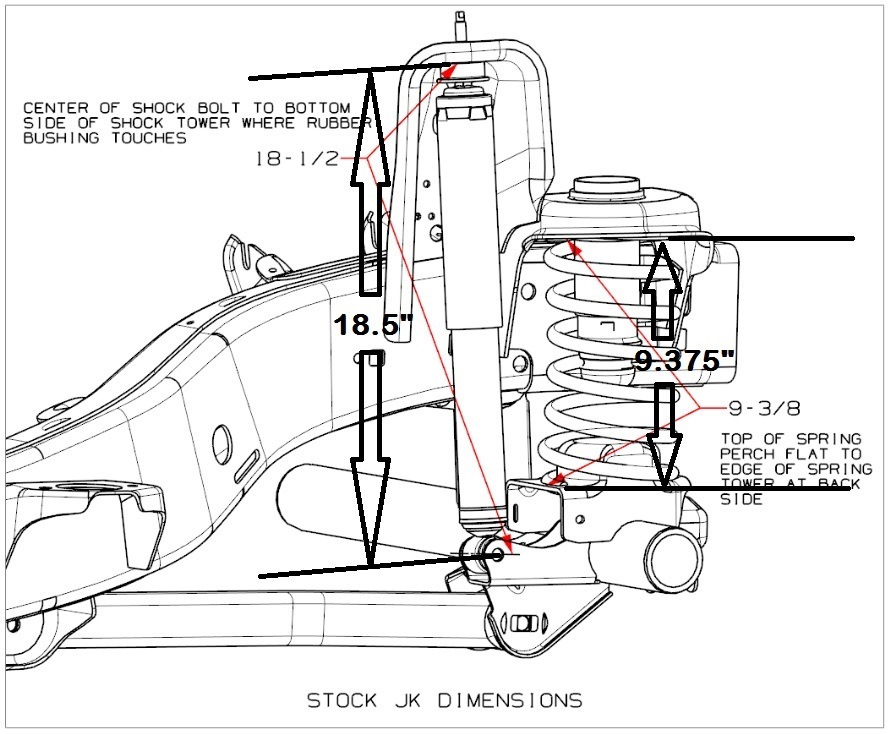

Усилитель на стоке не цепляет?
Да никак не залезу туда посмотреть работа блин) с линейкой гляну норм все или нет у меня ж проставки 1,75 стоят
Под пружинами?
А реальный лифт замерял?
Не не замерял))) для меня и то хорошо было что повыше стало за счет новых пружин и проставок
Померь, как на рисунке. Это 3минуты.
Ок надеюсь завтра добирусь до авто) надо еще масло в переднем мосту махнуть)
Отпишись плз)
Ок у меня и Иван спрашивал про это ) думаю все будет
Давай, жду).
Посмотрел вроде все гуд цеплять нечему) а лифт не мерил ) завтра буду)
Ок. Жду.
