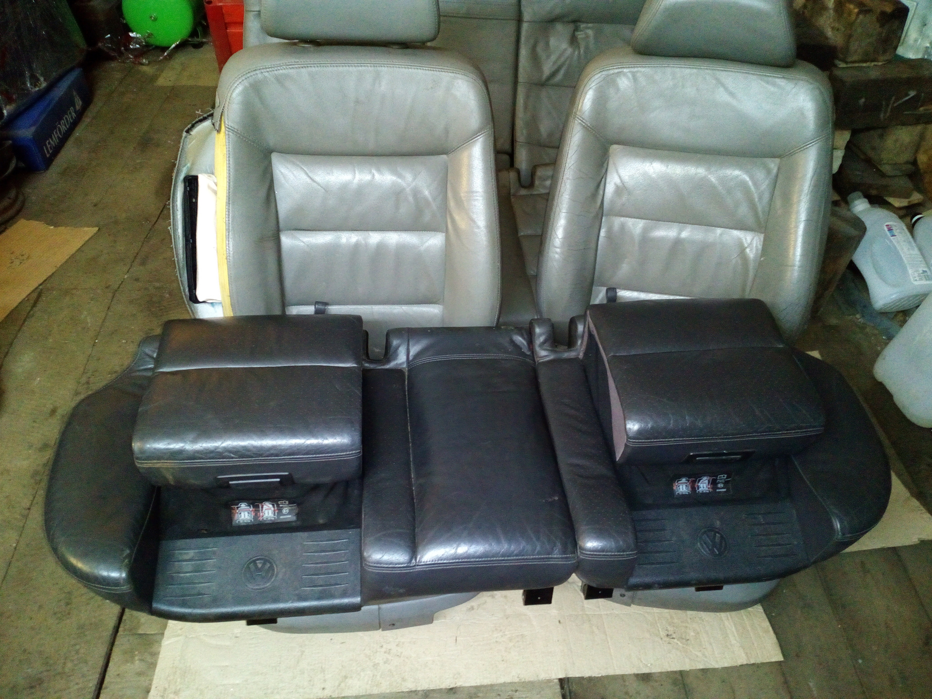

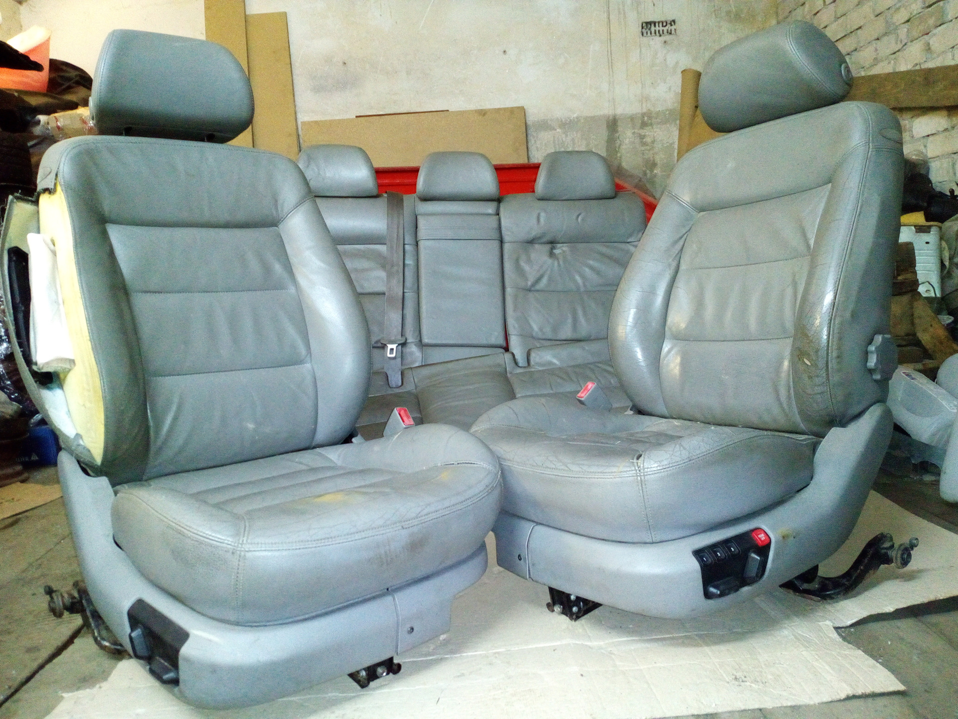

Как и многие VAGоводы я хотел заменить свой салон. Конечно мне нравится "спортик" кожа в сочетании с альконтарой, но за несколько лет я так и не смог найти для себя салон в хорошем состоянии…
Мой родной салон был "комфорт" (читай — стоковый дискомфорт), его я заменил на "спортик" тряпку. Он как и новый был с универсала. Тогда я принял не правильное (дважды) решение — переделать его в седан. Передние кресла идентичны, проблема не проблема с задним диваном. Спинку заднего дивана я переделал пользуясь этой статьёй (не вижу смысла дублировать инфу, sam2004 написал подробно и приложил не мало фото). (не нужно так делать!) А вот нижний диван я распотрошил (снял обшивку и перешил под седановский). Если быть совсем честным, то так и не доделал, лоханулся оставив "юбку" от универсала (она короче). По случаю, купил нижнюю часть дивана от суперба (она на много лучше по комфорту и краше внешне), так проездил год…
Я оооочень давно хотел купить задний диван с детскими бустерами, пару раз видел в продаже такие, но далеко или убитые. Листая OLX я увидел его! мой "новый" салон! То что он с универсала меня ни чуть не смутило ;) Обшивка моего с двумя дополнениями: детский бустер и обогрев сидений .
Теперь о установке: updated от 14.01.19Как я уже сказал, установка задней спинки отлично описана тут. (читай updated) Я расскажу о нижней части дивана. Если уж тебе тоже захотелось купить салон с универсала, то договорись с разборщиком о петлях-крипежах:
Дальше разбирается декор порогов, дабы максимально отвернуть ковёр. Снимать мерки смысла нет. единственный верный способ — одеть петли на диван и установив последний на место прихватить сваркой к кузову (скажу честно, глаз дергался во время процесса).
В ковре делаются прямоугольные прорезы для петель (канцелярский нож легко с этим справился). Всё собираем прибывая в эйфории )))
Особо хочу подчеркнуть: я добивался именно "ровного" пола универсала! Итоговые фото разложенного состояния:
Осталось найти доп. ковер под диван (3B9 863 767) и нормальный пол в багажник (у тебя нет в продажу) ;)

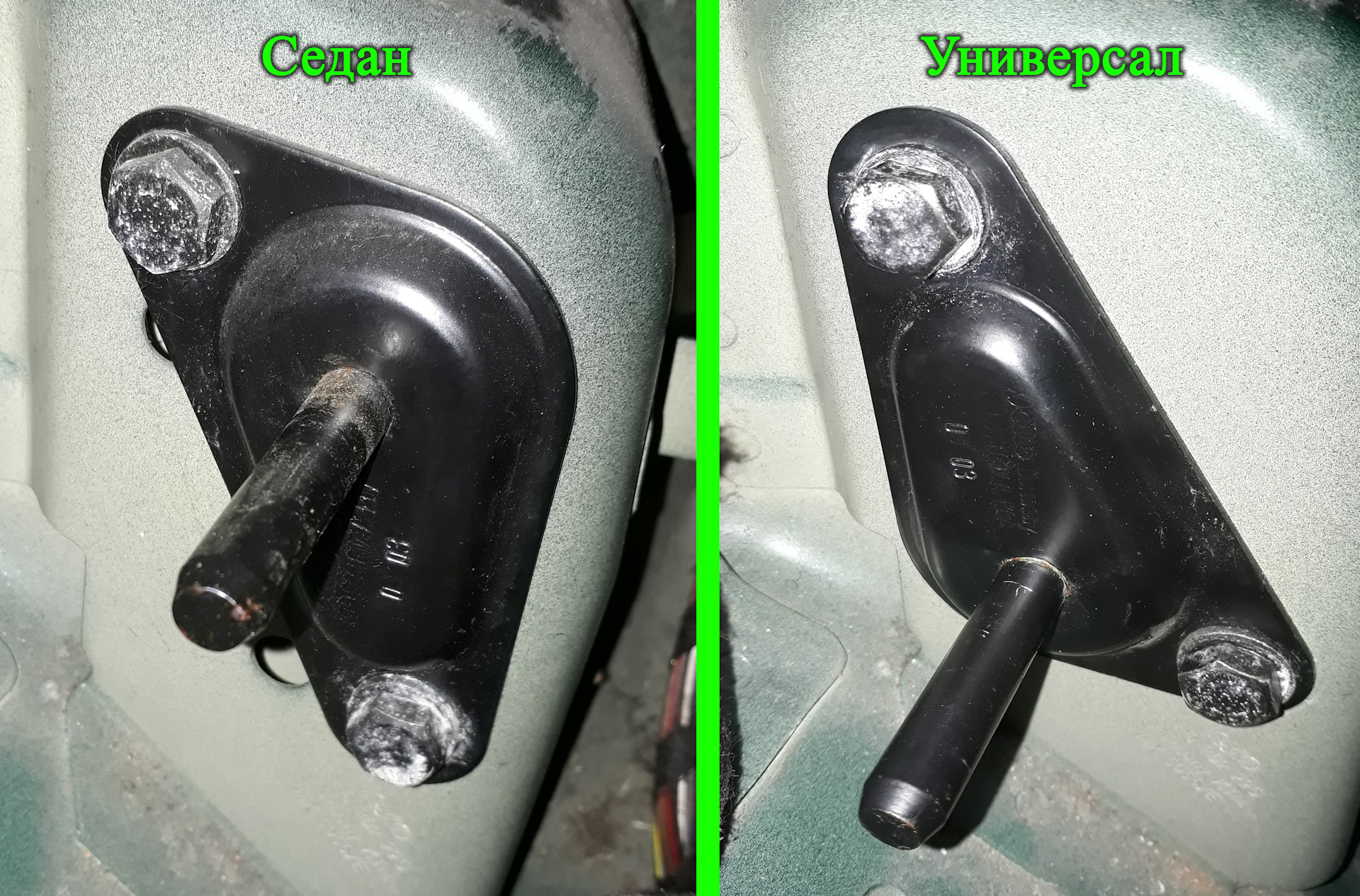

Второе — спинку заднего дивана вообще не нужно переделывать! Нужно лишь вместе с салоном купить центральный нижний кронштейн (он ниже по уровню крепежа от седана).
Меняя уровень центра мы опускаем спинку на нужный нам уровень на боковых замках. Но у нас ещё есть боковые "пальцы". С ними ещё легче, они унифицированы как и многое в концерне (обожаю VAG). Откручиваем два болта, переворачиваем направляющую на 180 градусов и прикручиваем назад. Готово! Думаю на фото более чем понятно.
Приношу извинения, тем, кого заставил заморочится предыдущей информацией по поводу спинки.
Обратные манипуляции помогут установить спинку седана в универсал ;)

О каких петлях вопрос? О нижней части дивана? Их вообще нет в седане, нужно поставить.
А для спинки, нужно перевернуть (перекрутить штыревые крепления и сменить центральный кронштейн.

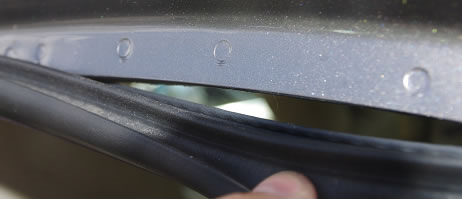

Макс, ты не понял, так по заводу -заклёпки. Это не насквозь, там ребро
ААА. Если не насквозь, тогда хорошо.
Судя по фото на заводе их точечной сваркой приваривают, а не на заклёпки.
Та не, там явно стержень, а не сварка. И сплав мягкий, зубилом сбивается на раз
Да — это точечная сварка, ей весь кузов сварен.
К примеру дверной проём, такие же точки:
Спорить не буду. Я от сварки очень далёк )))
Я тоже не сварщик, просто люблю смотреть поучительные видео о машинах)

Петли обязательно. Просто вместо сварки на заклёпки ставь. И попроси центральный кронштейн спинки дивана от универсала — получишь ровный пол при расскладовании
Что за кронштейн
Что бы поставить спинку от другого кузова, нужно заменить центральный кронштейн ( по центру, в нижней части спинок, соединяет обе половинки). А боковые, нижние, штыри нужно просто развернуть на 180° (они на болтах). Больше для спинки ничего не нужно.

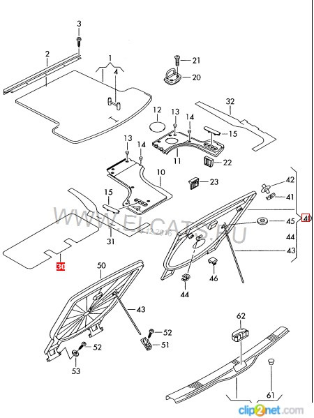

А что за доп ковёр ты хочешь купить?
У рестайлов под диваном лежит коврик. Ну и нормальный пол в багажник мне нужен ;)
У универсалов, ты имел ввиду?
Конечно я говорил про универсалов. Просто заговариваюсь )))
Бывает )))
alekshulk
Саня, а "нормальный пол в багажник" это тот что на завесах ? К чему он крепится в седане ? UPD: разобрался, на завесах только у 4motion комплектаций.
Даже не знаю, что на это ответить… наверно — Привет )))
Привет ) я сам с собой поговорил а ты скажи такой пол как на рисунке хочешь или нет))
