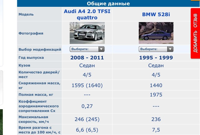

Я на 2.8, когда он у меня стоял, проезжал шкоду рс 200 л.с. и ауди Q5 2.0tfsi. У меня сейчас едет около 6.5-6.7, а это показатели V8 4.4
2.8 механика ? Q5 6.9 до сотки. Ты хочешь сказать что Bmw 2.8 едет быстрее 6.8 сек ?
Это было наверное 2012г. Я хочу сказать что он не смог меня обогнать. 2.8 сток на мкпп.
У меня год назад была Audi A4 2.0 turbo Quattro. 3.0 BMW объезжала в легкую.
Меня RS шкода с 2.0 турбо не могла мой старый 2.8 проехать. А как у вас в легкую получалось, может зимой или осенью?
www.carexpert.ru/compare.…id%5B%5D=bmw5-1995s28&
Соглашусь. 6.6-6.5 это уровень 4.4
По этому и писал что ухожу от 3.0 в легкую.
