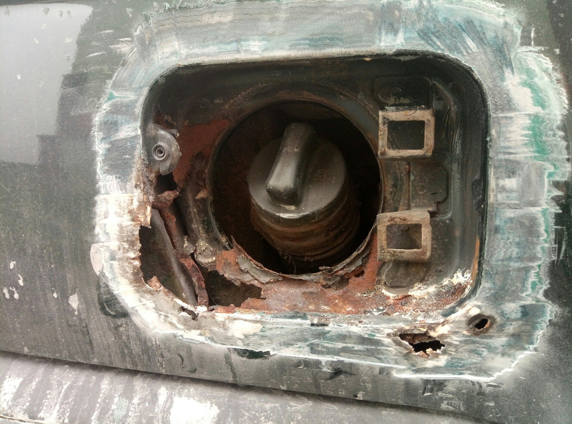

Привет всем! Сегодня пятница, преддверие Хэллоуина и в нашем бортовом журнале будет ЖЕСТЬ и УЖООоООС! =)

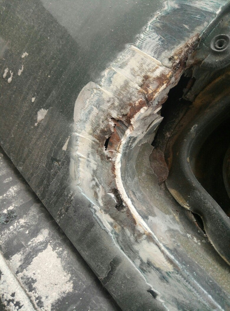

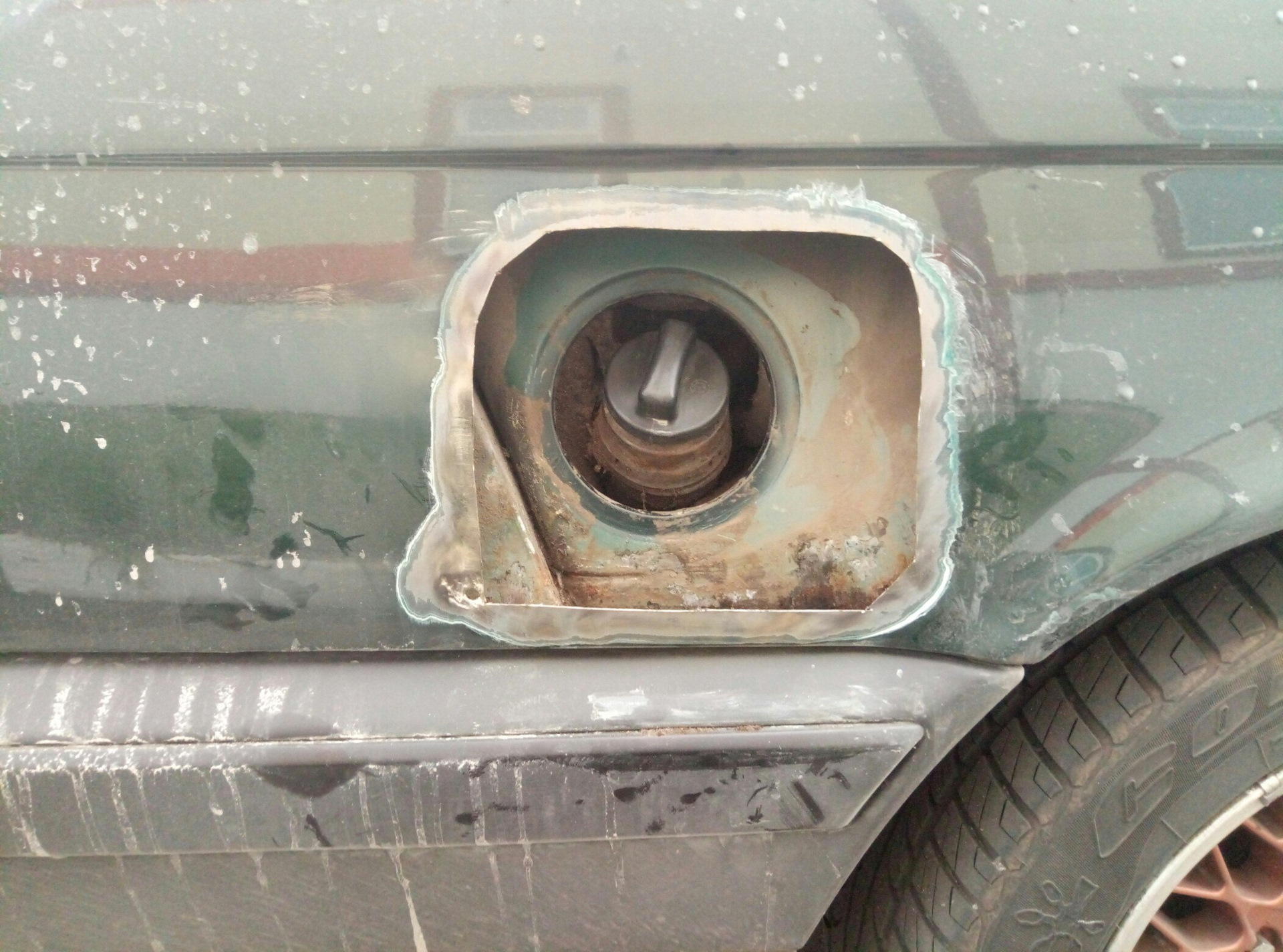

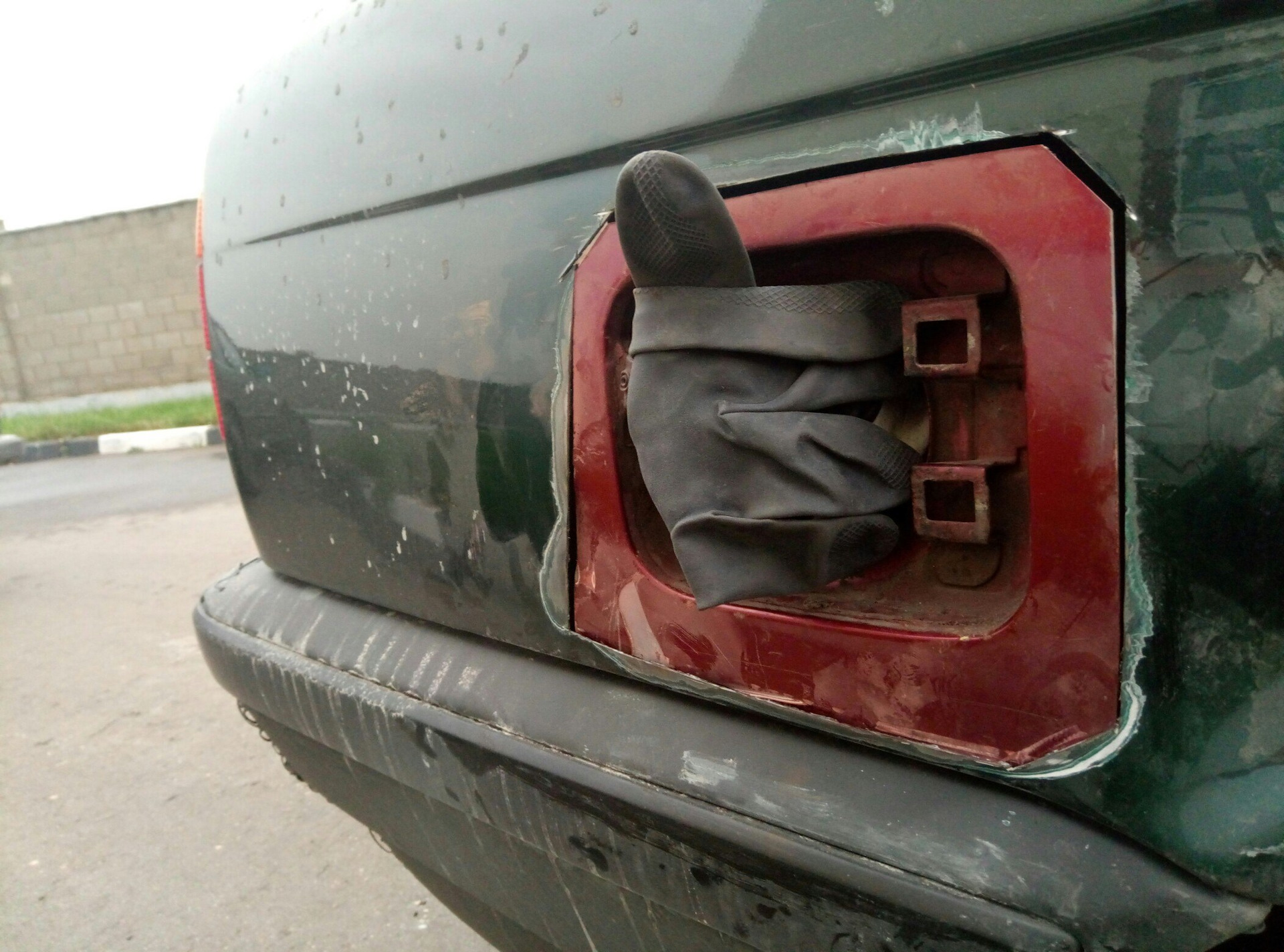

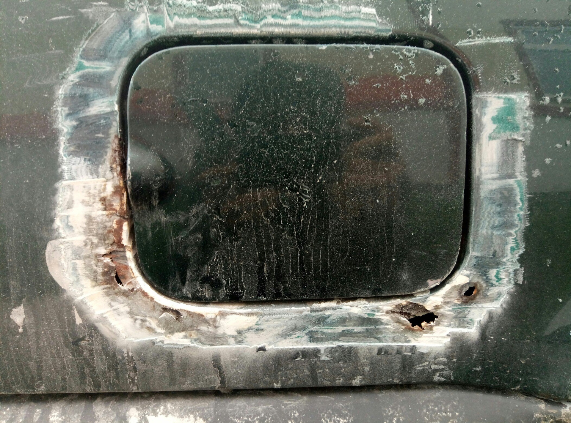

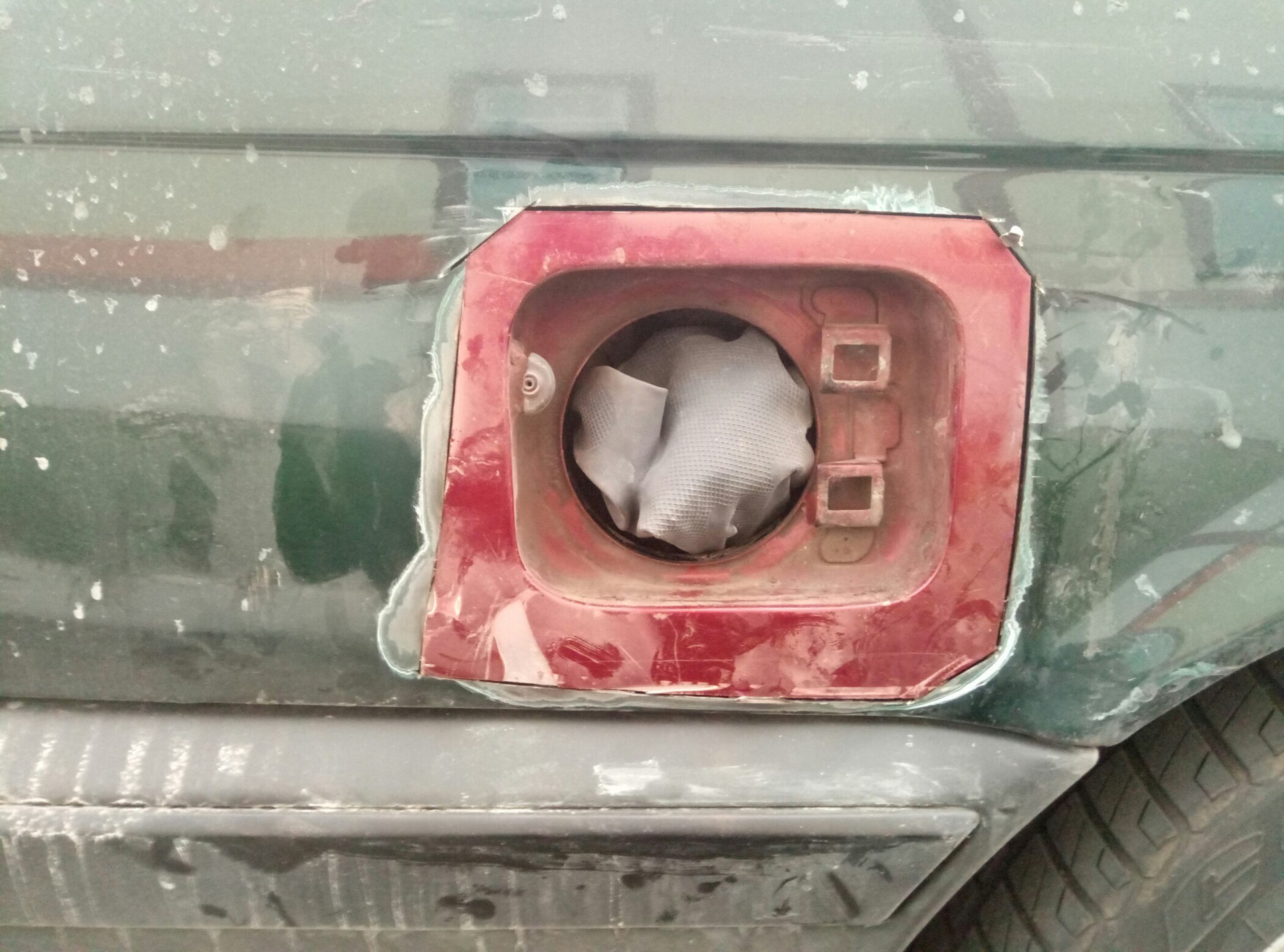

Когда вся основная работа по сварке подходила к финалу, я вдруг обнаружила, что под лючком бензобака есть небольшая дырочка, я ее даже и не замечала раньше, пока не стала слишком придирчиво относиться к кузову и всё хорошо разглядывать, так как впереди у нас покраска. Сварщик сказал, что это мероприятие уже на потом. А кто-то и вовсе настойчиво советовал замазать эту трещинку герметиком — и всё на этом. Но я торопиться не стала, дождалась, пока у мастера появится время и настояла таки на полной замене данного фрагмента под лючком. И НЕ ПРОГАДАЛА! Когда Prony начал изучать этот участок, "наковырялось" уже вот что:
как говорится, без комментариев, блин.((

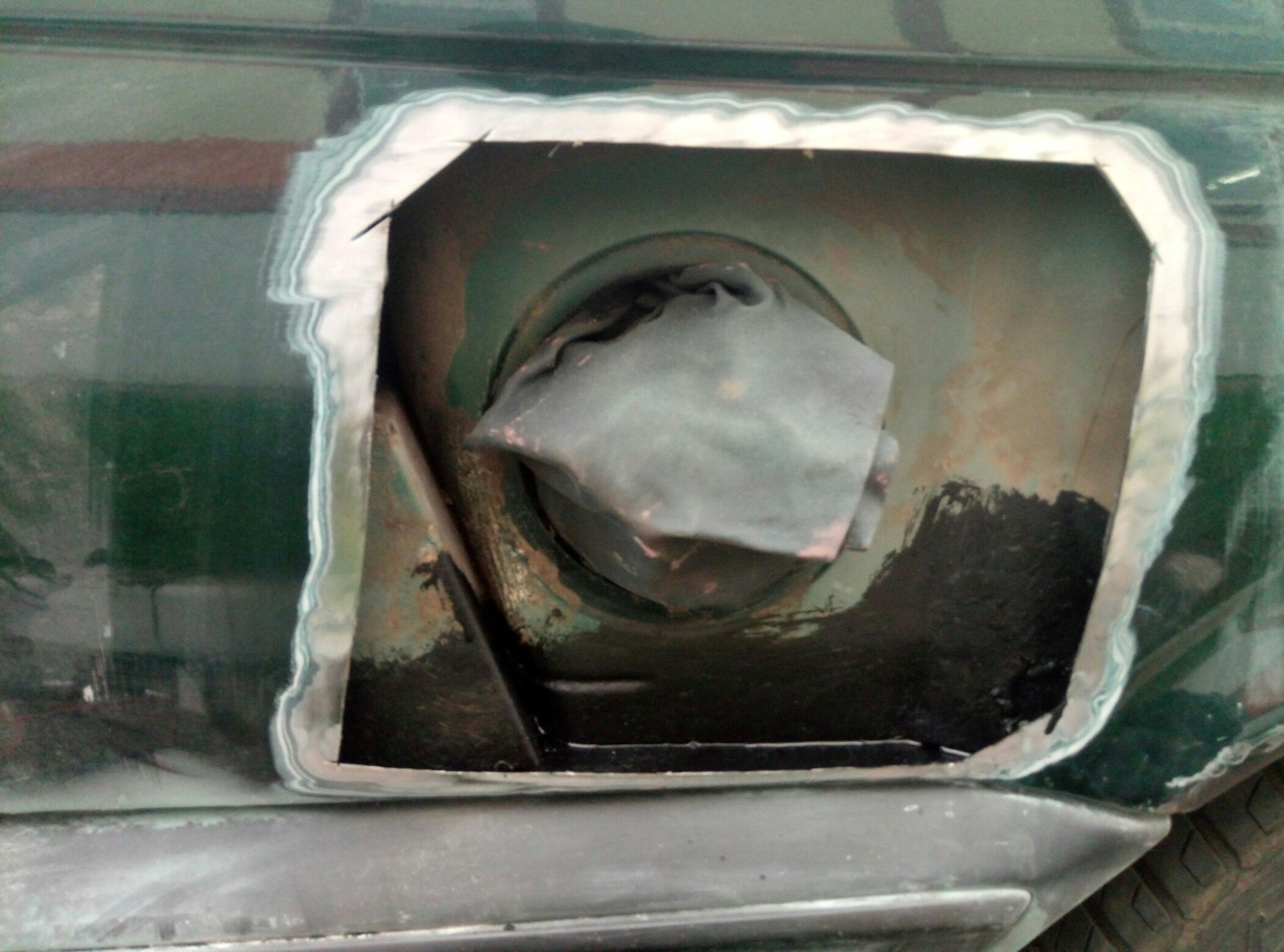

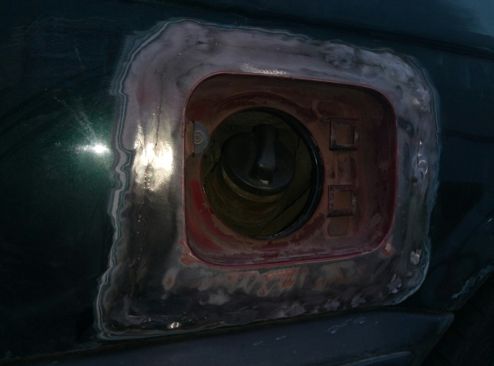

Трэшняк был вырезан

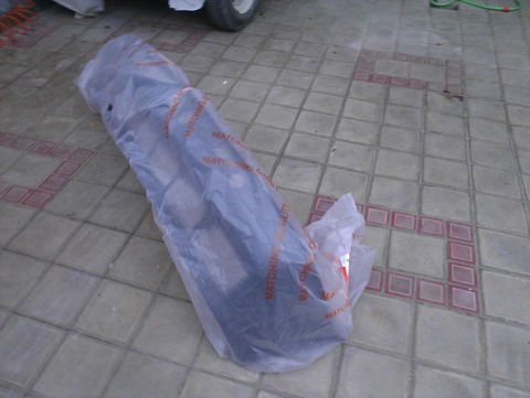

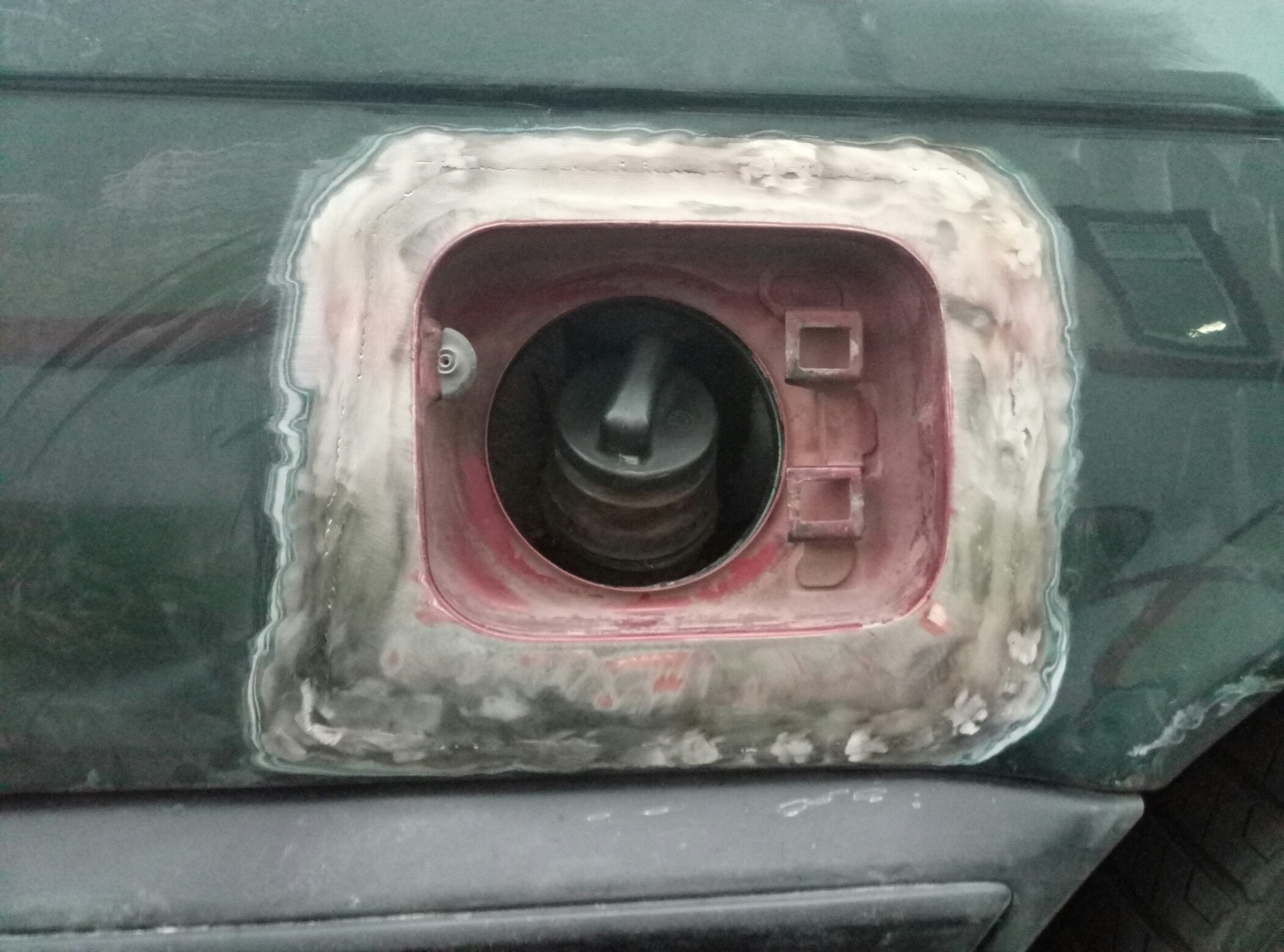

Новый фрагмент был подогнан с ювелирной точностью

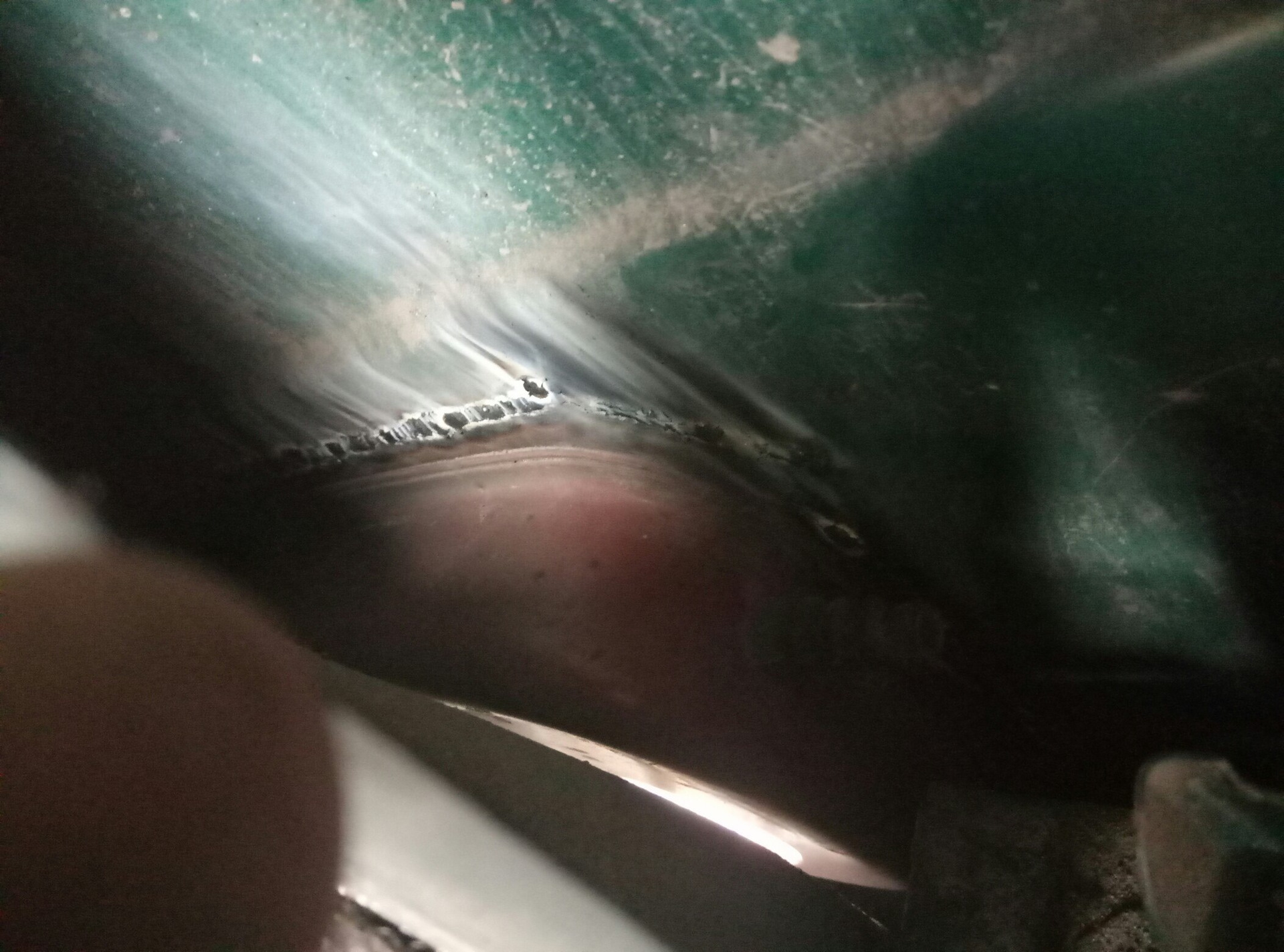

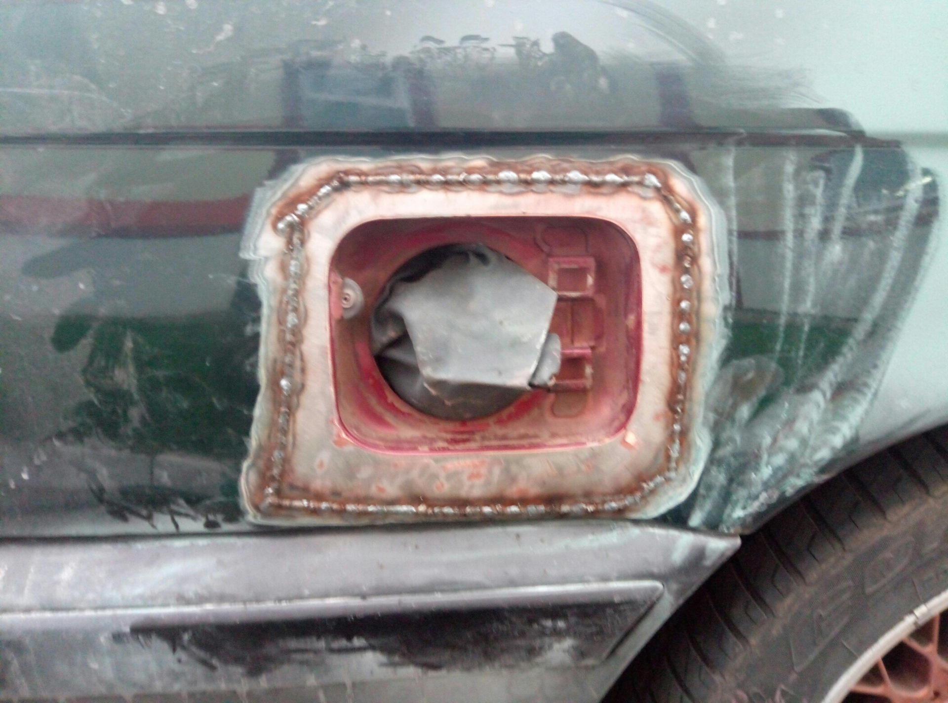

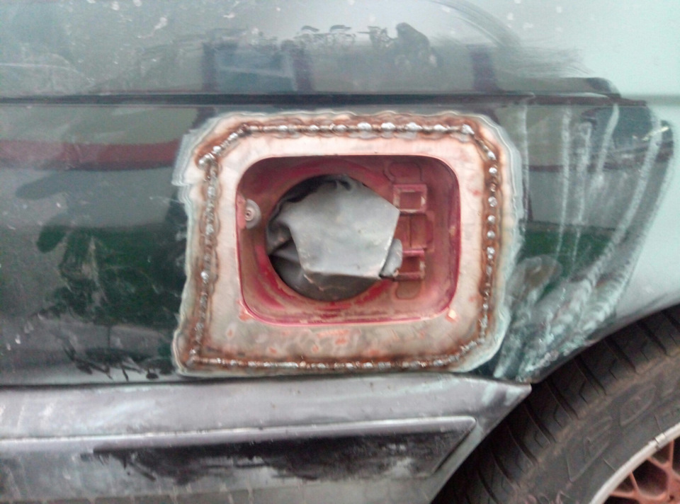

И не менее ювелирно обварен. Как всегда восхищают аккуратненькие швы.

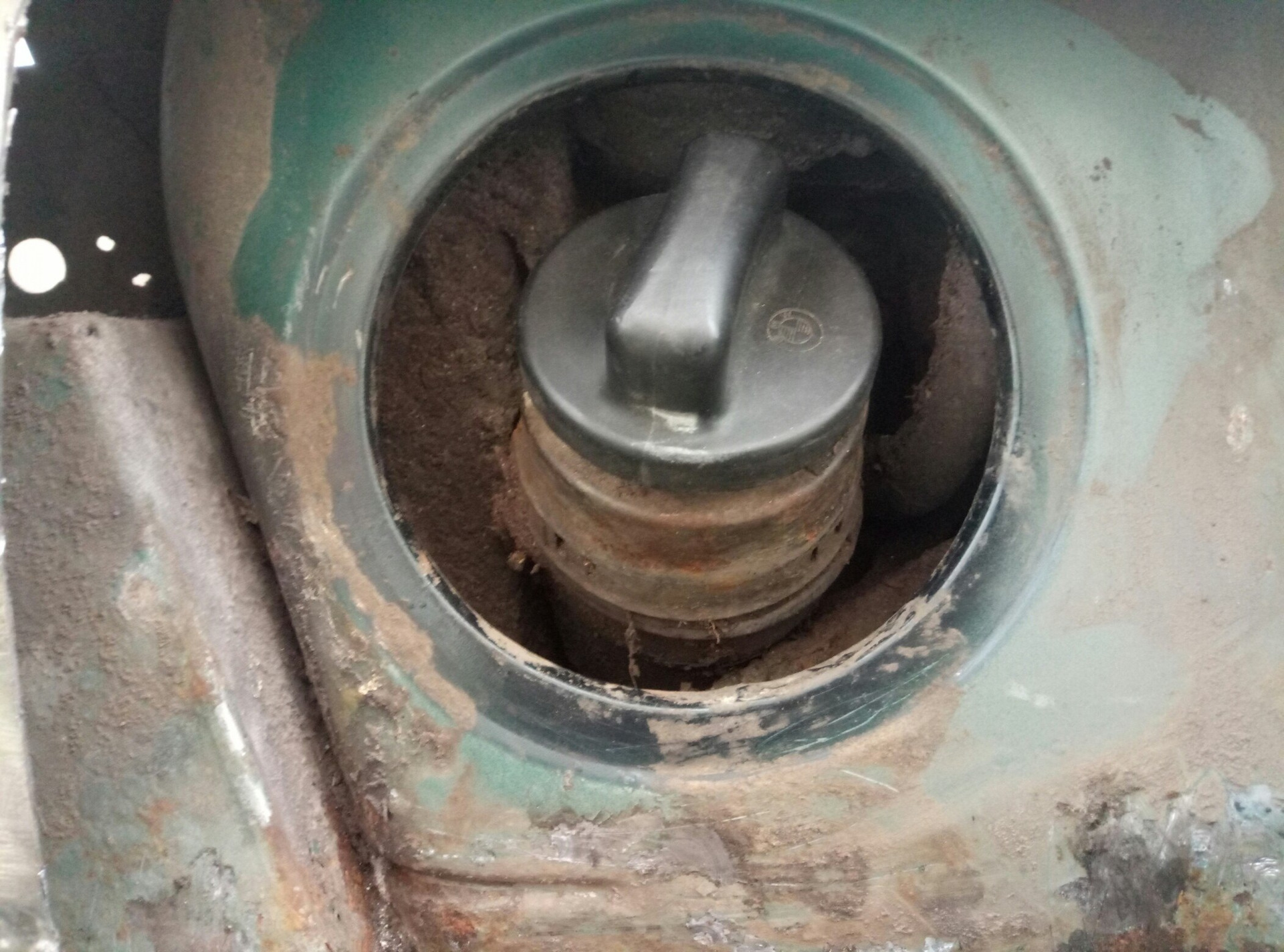

И даже изнутри

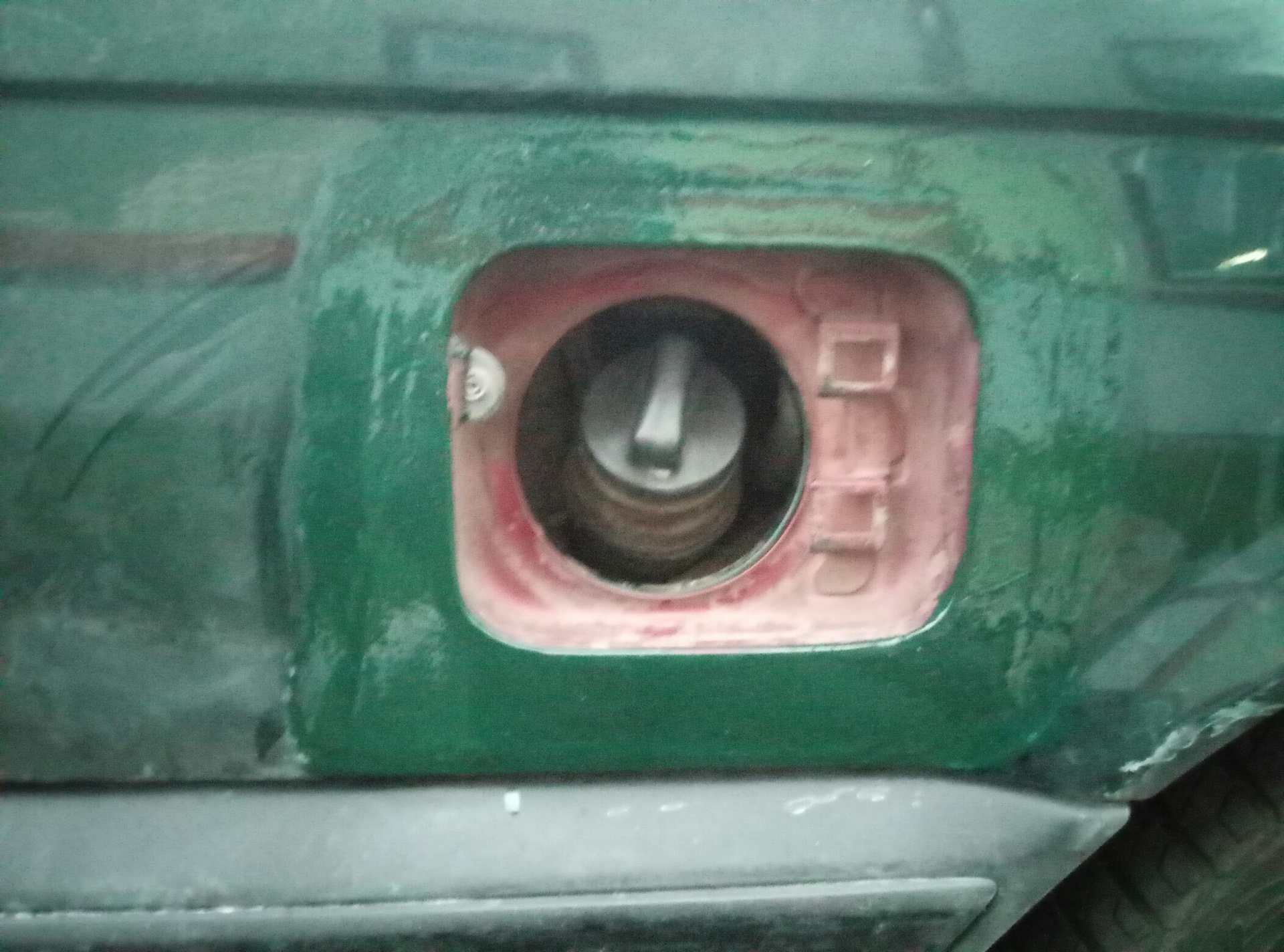

Итог:
Временно законсервировано антикоррозийной эмалью с ортофосфорной кислотой. И снаружи, и изнутри.
Вот такой хардкор. Незначительная на первый взгляд трещенка, может оказаться серьезной и обширной коррозией. Я рада, что и эту болячку мы верезали. На кузове теперь совершенно точно НЕТ ни одного очага. Можно смело готовить машину к покраске, обливать, а дальше просто холить, лелеять и заботиться, беречь кузов. Вовремя проводя антикор.

Я много что видел на таких машинах в плане гнили и чаще всего это были пороги и днища в дырищах, но что бы сгнило в районе заливной горловины бензина, я вижу впервые. Это ж как так нужно эксплуатировать машину, что бы довести до такого? А за проделанную работу респект тебе, сделано на славу. Главное сварные швы после сварки хорошо обработать, что бы в дальнейшем в том месте не вздулась краска
у е34 не очень удачно решена проблема с отводом воды из арок с правой (пассажирской) стороны. задняя арка при этом гниет как раз в районе горловины бака, а спереди иногда мимо брызговика залетает вода и заливает отсек с мотроником, особенно, если слив с отсека забит всякой фигней в виде кленовых семок или тополиных сережек.

Никто даже не обратил внимание на приличный слой шпатлёвки а этом месте. Тогда не удивляет и эта ржавчина, т.к. уже был когда-то неправильно обработан кузов после аварии. Лючок в е34 не входит в список проблемных мест этого кузова и если бы не аварийное прошлое, то и не было бы дыр в этом месте.
клыло с внутренней стороны гладкое, и на удивление подкрылок цел — шпаклей ремонтировали отверстия . В Москве машинки гниют не так как в других регионах ( сильно отличаются зимние реагенты на дорогах ), часто очаги находятся совсем в других мастах.

А я часто и вижу и слышу, что лючок гниёт. ДА это так. И причина не в ДТП.
Почитайте хотя бы комментарии, уже много людей написали, что у них та же проблема.

Кто вам сказал что лючок не входит в список, это одно из первых проблемных мест. Всегда при беглом осмотре е34 обращайте на лючок внимание! В 80% случаев его там просто нет)

у меня та же история. все начиналось с маленького пузырька 1 мм. И это значит что с другой стороны уже металла нет))) донорская часть приготовлена, но бак мы все же снимем…
