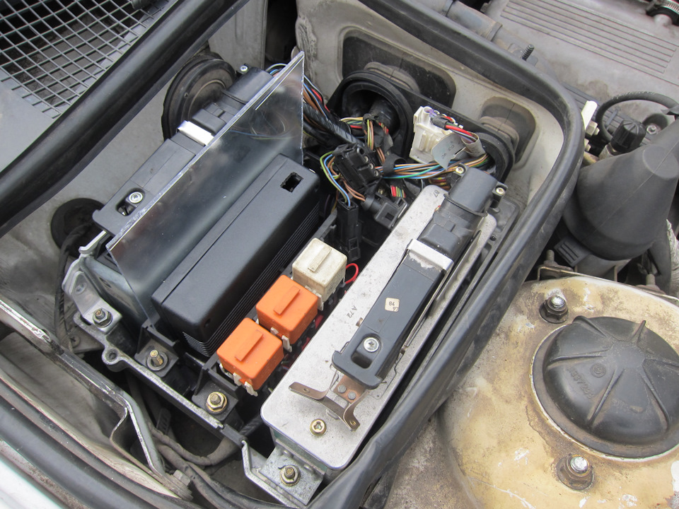

Я планировал ставить пилота в нишу мозгов. Там у меня болтался без крепления мозг круиза, все остальные места были заняты. Сняв все мерки выяснилось что блок круиза + корпус пилота станут только если их разместить горизонтально друг над другом. Жгут круиза дотянулся без проблем, значит так и делаем! К листу стеклотекстолита крепим оба блока, сам лист крепим на планку реле, которую подарил Максим maxximk за что ему еще раз большое спасибо! :)
Сначала хотел крепить на монтажную ленту — такая металлическая лента, которой можно обойти корпуса по кругу и зафиксировать, но от этой идеи быстро отказался))) Сильно она грубая для стеклотекстолита)
Решил закрепить все на винты + гайки. На корпусе мозга круиза есть отверстия, в части которых есть заклепки. Я их все повысверливал и получилось 4 отверстия. Плата круиза находится не по центру, а ближе к одной из стенок. Посмотрел что как раз получается плата возле дальней стенки от той, из которой теперь внутри торчат кончики винтов и гайки. Далее сверху поставил корпус пилота (подобранный в магазине радиодеталей) и закрепил его так же винтами. 4 винта прошли через корпус, текстолит и держатель реле, собирая это все в одно целое.
Далее взял корпус пилота и закрепил в нем сам конвертер
Сделал в нем отверстия для разъема и кнопки выключателя лямбды от мозгов

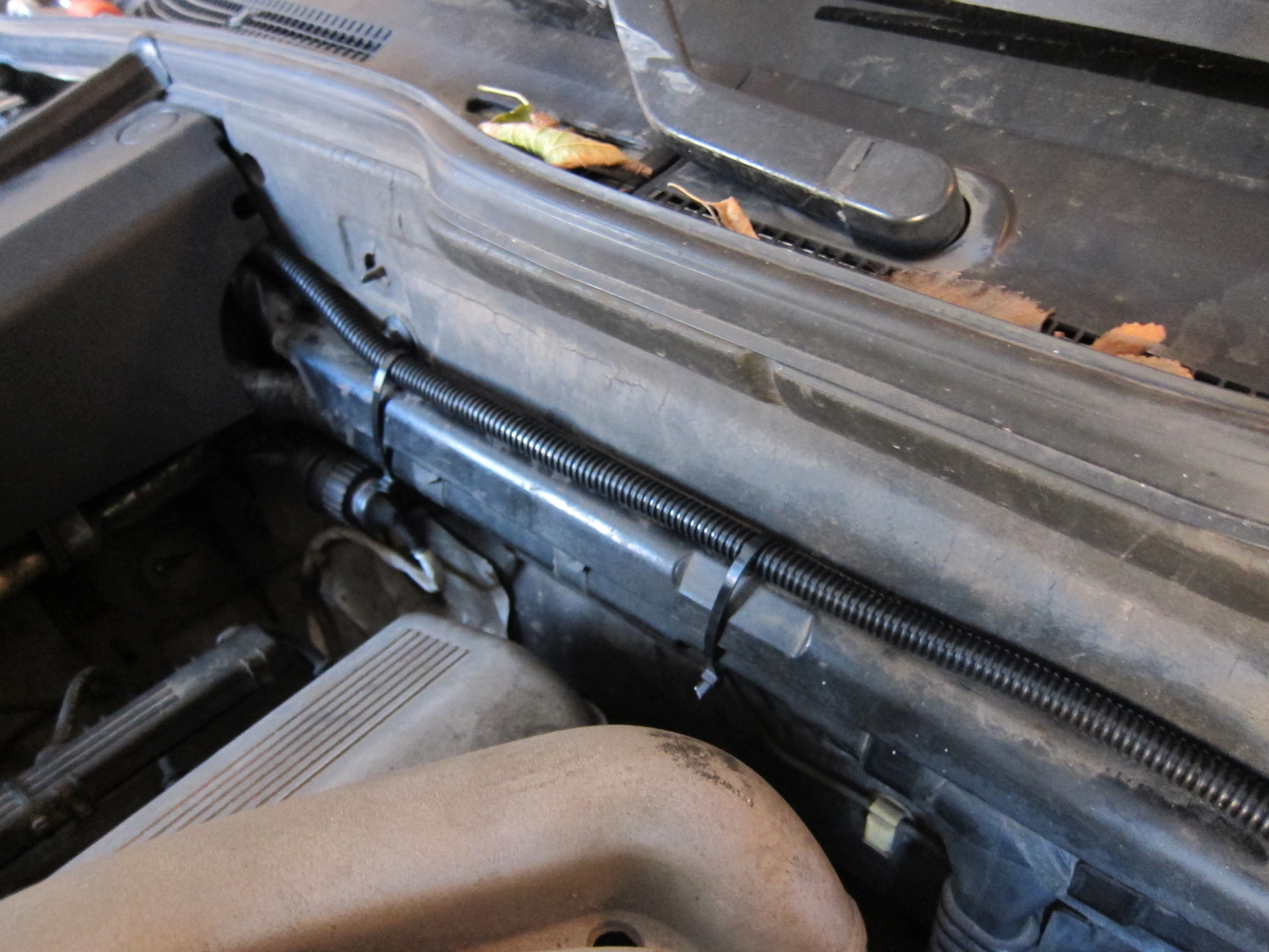

Далее пошел ставить все в машину, но немного не рассчитал со временем. Свободного времени хватило только чтоб примерить, проложить жгут и завести провода в отсек с мозгами. С этим пришлось повозится от души, но новых дырок не стало, все легло как тут и было!
