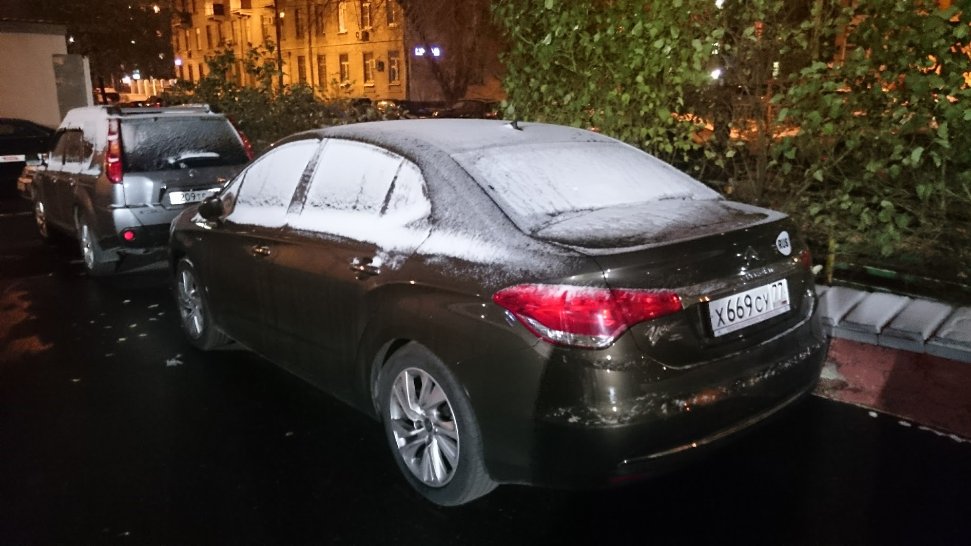

P.S. Зима близко …

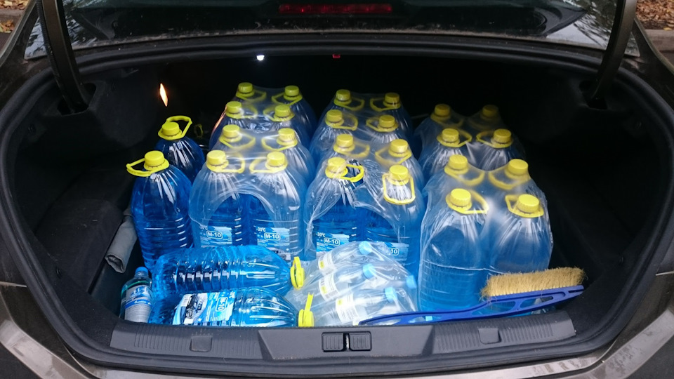

а значит затариваемся незамерзайкой …

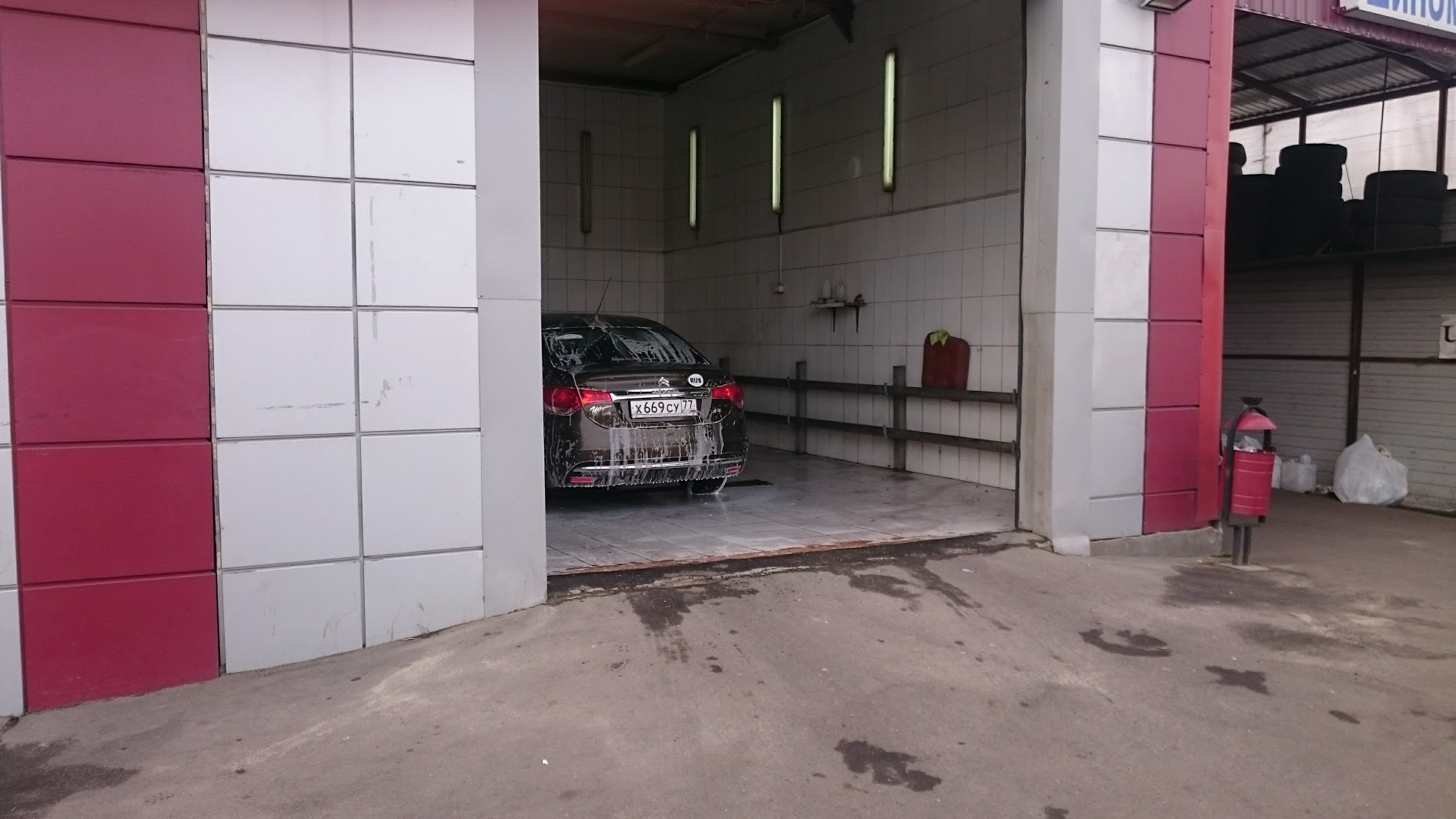

… и едем мыться и переобувать колеса )))

Ты ее пить собрался что ли 😂😂😂у меня дай бог 4-5 за зиму уходит ну максимум 7😊😊
Когда всю зиму ежедневно ездишь по залитому реагентами ТТК, то и этого с трудом впритык хватает.
Я и говорю что там же езжу ам еще и по трассе раз в месяц по 700 в одну сторону. .7 максимум уходит, поставил веерные они более экономичные…
Ставь себе омыватели фар, будешь столько же омывайки покупать. ))
Тогда понятно куда она у тебя улетает 😊я лучше салфеткой протру 😂они дешевле 😊😊😊
80 руб / 5л — куда уж дешевле ?

Омывайки не мало?
По звук, он есть и его слышно, надо к дилеру, с жалобой на шумы, пускай диагностирует.
Омывайки в самый раз: на всю зиму на 2 авто купил ) )

Незамерзайки впритык на зиму при слякотной погоде. Если зима будет морозной — то тогда конечно останется.
2-3 бутылки максимум уходит.Вот все время и удивляюсь, когда столько берут))
А ты зимой каждый день ездишь? Я за сегодня только пол бутылки потратил — стекло за 30 сек становится абсолютно не прозрачным ))
конечно каждый, но 30-50 км предел в день.Сегодня только воду слил, хотя походила бы еще не замерзает пока, вылил 5 литров незамерзайки в бачок, поменял колёса, к зиме готов))Колодки надо передние еще сменить срочно, правые прям в ноль почти, на понед записался.Все блин вовремя делается, в тепло то не делалось самому.Денег не жалко, придерживаюсь принципа--хочеш сделать хорошо, сделай сам, а если плохо сделал сам и винить некого))
Тогда уже я вообще не понимаю как тебе 3 бутылок на сезон хватает )))
как то))вот в пр.году 4 брал, одна осталась, сегодня вылил
