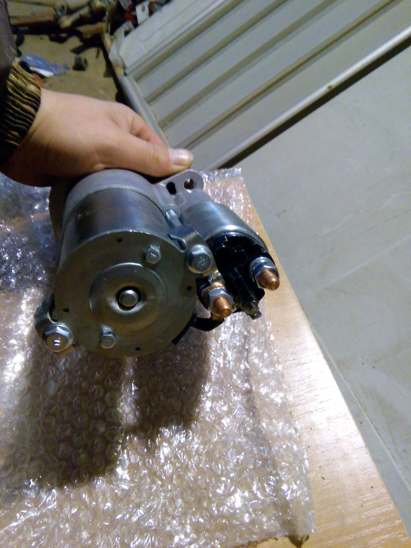

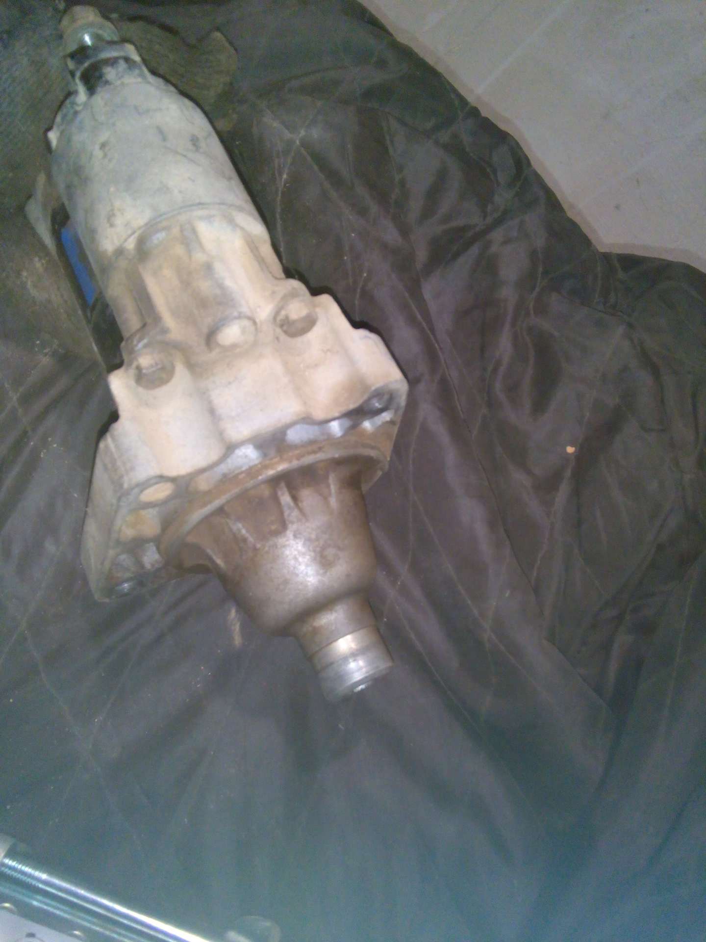

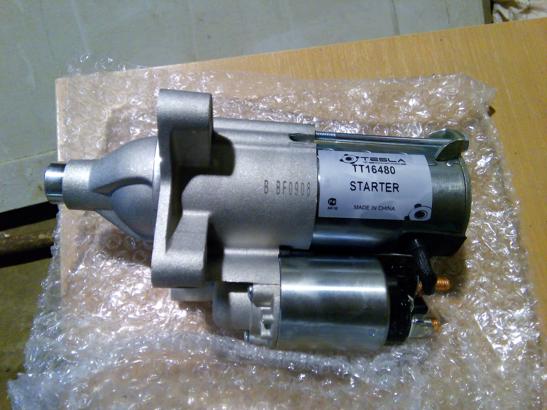

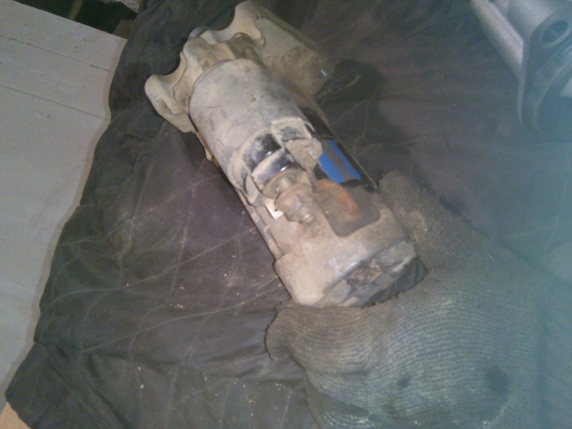

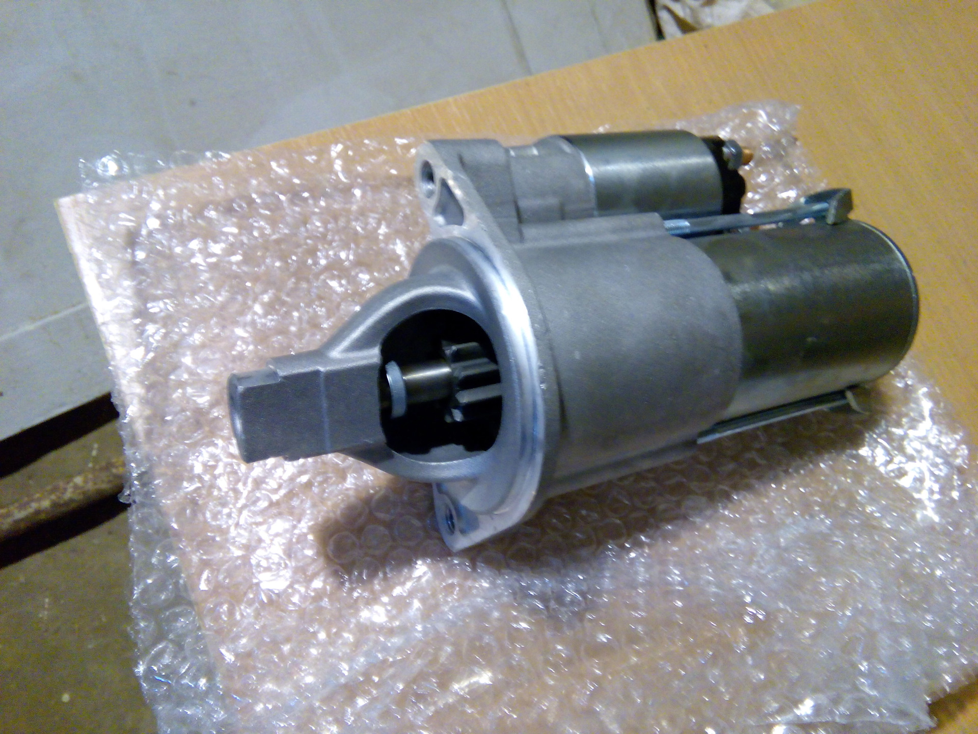

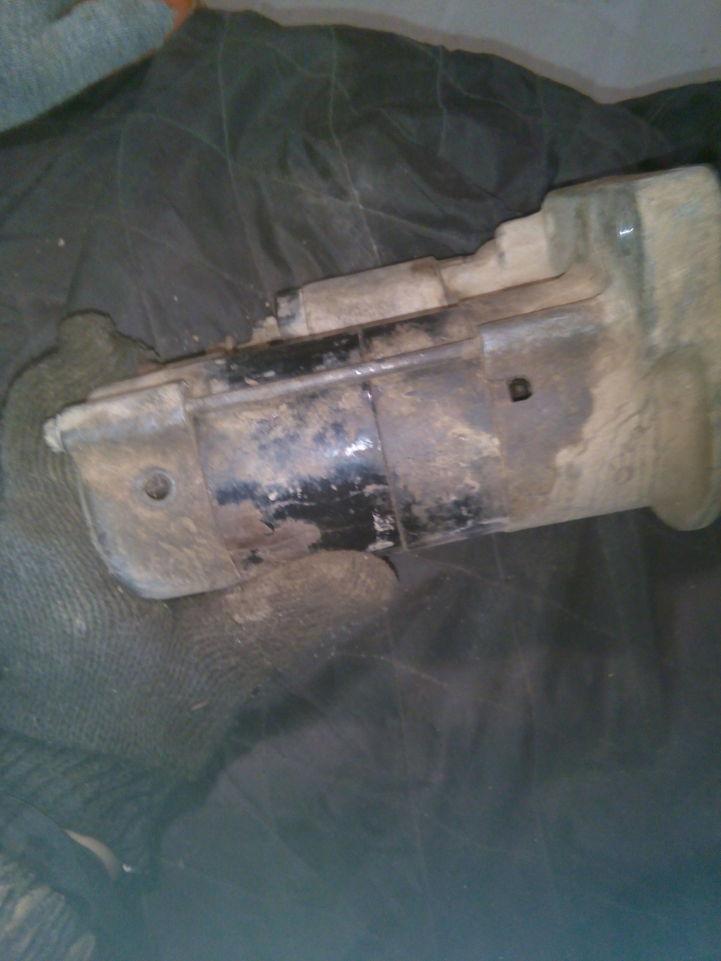

Итак давно начал выеживаться стартер . толи втягивающие толи втулки… Хз скоро зима и на авто с коробкой пулемет исправный стартер это весьма не маловажная деталь… Первая ревизия дала эффекта на несколько запусков кстати почему запусков то знаете водилы? Потому что заводят не двигатель а х за щеку)))) ну эт чистто лирика к празднику) вобщем стартер не хотел крутить хоть ты стреляй экстреено найдены средства и заказан стартер на экзисте. Брать оригинал не стал не позволили финансы взял теслу тем более подкупило то что как купил машину менял вв провода и ставил теслу ) недавно их проверяли все норм рабочии . ну думаю и со стартером проблем не будет.
Стартер тесла стоимость 4900 рублей маде ин китай))) тока седня узнал) думал это типо какой нить италии))))

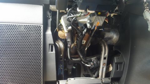

Хотя надо отдать должное 8 лет он отпахал) плюс последние два года пахал в говнавуаля) Замена стартера ) та еще процедура и в одно жало делать ее реально ацки не удобно ) наверно и не реально) вдвоем самый раз ) ну и удобее на яме это делать)
Ключ с карданчиком с двумя длинными и двумя короткими удлинителями заводим из под пассажира рядом с карданом и вуаля)

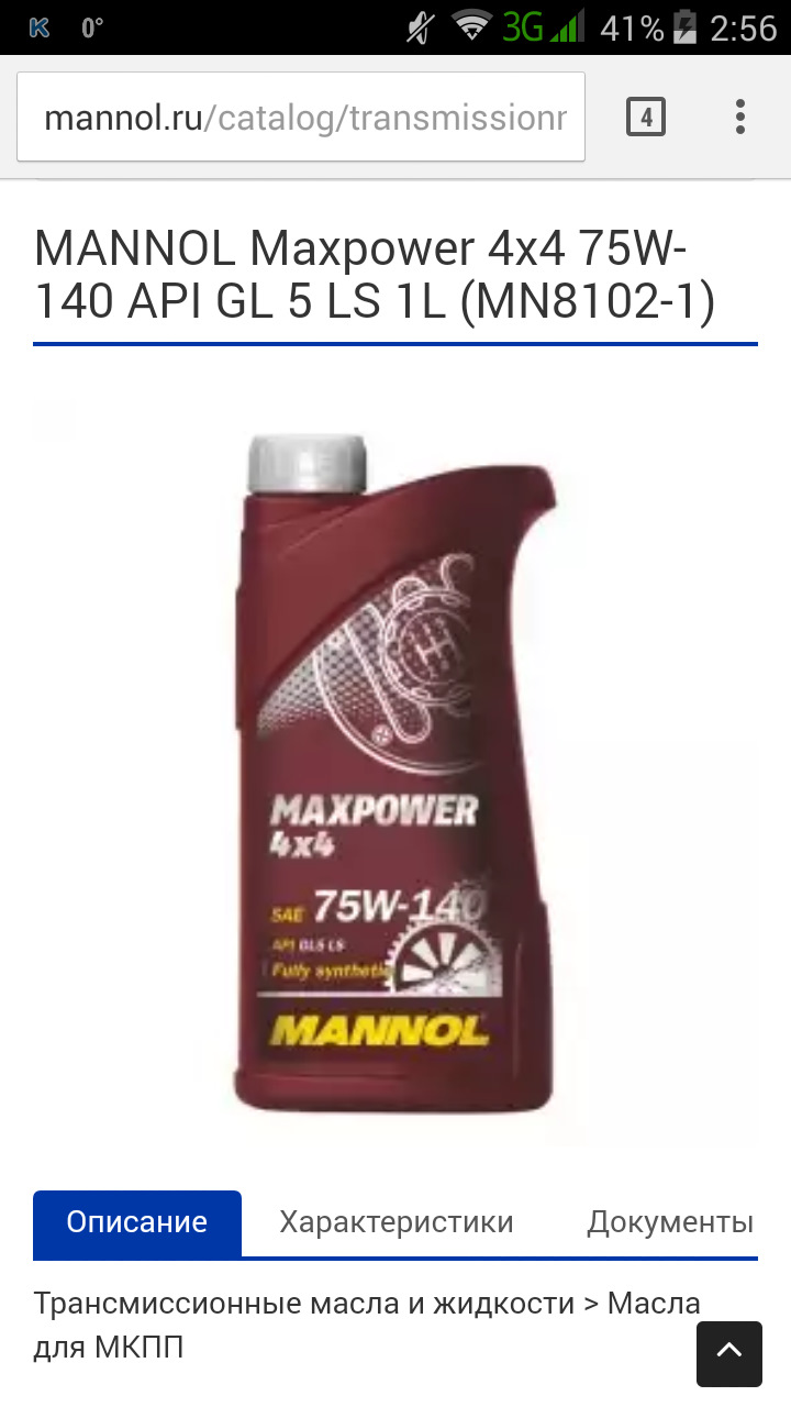

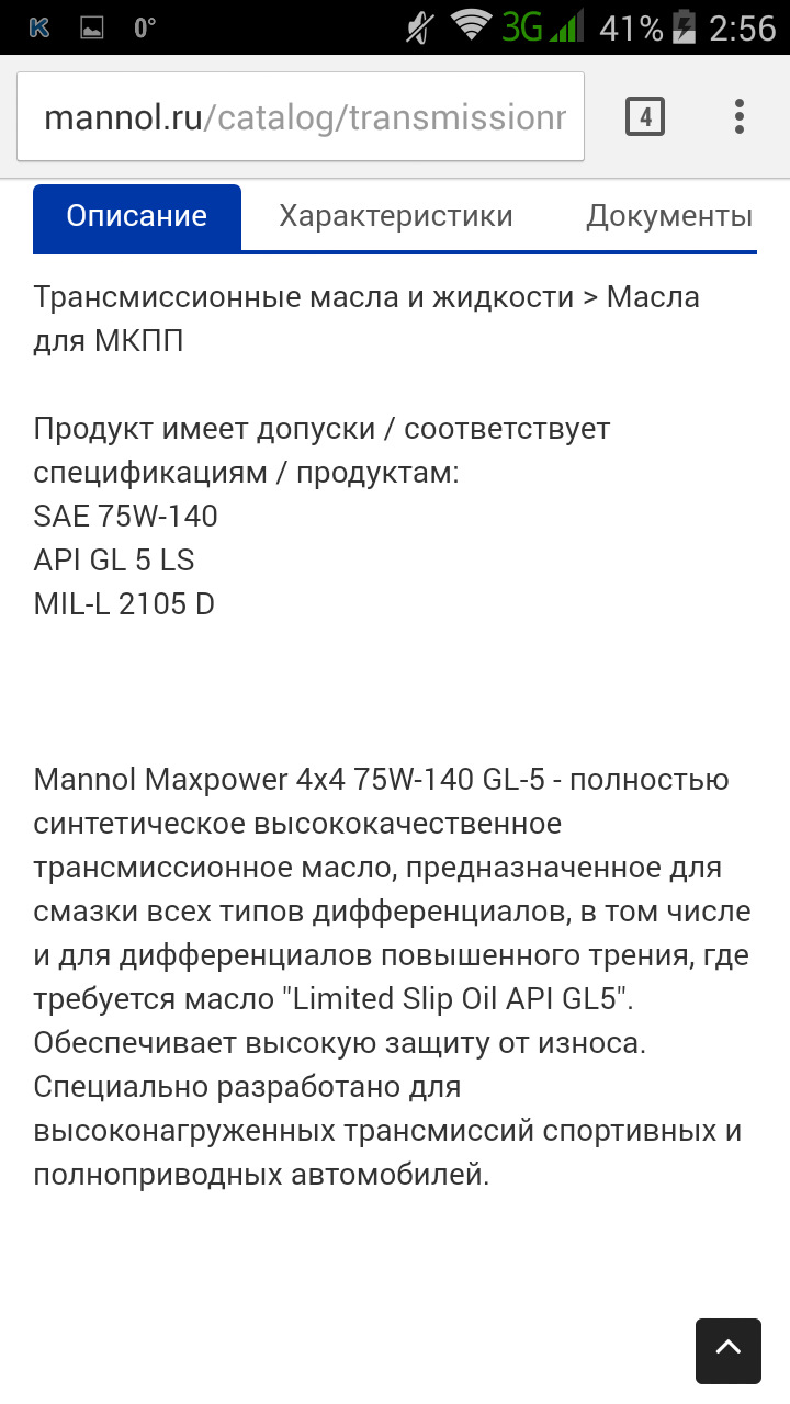

Так же поменял масло в мосту переднем. В виду того что сальник пропускает на левой полуоси ) или полуось уже с канавкой что он пропускает принято решение перейти на более дешовое масло и катать с посстоянным доливом до того момента как доберусь в краснодар с новыми полуосями и сальниками))) пока кроме краснодара у меня ниче больше нет))))
Масло залил манол 75-140 стоит в два раза дешевле кастрола… И по уверению хозяина магазина, их газель на таком масле 400 т км прошла)))

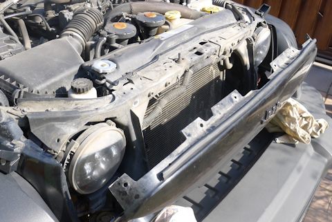

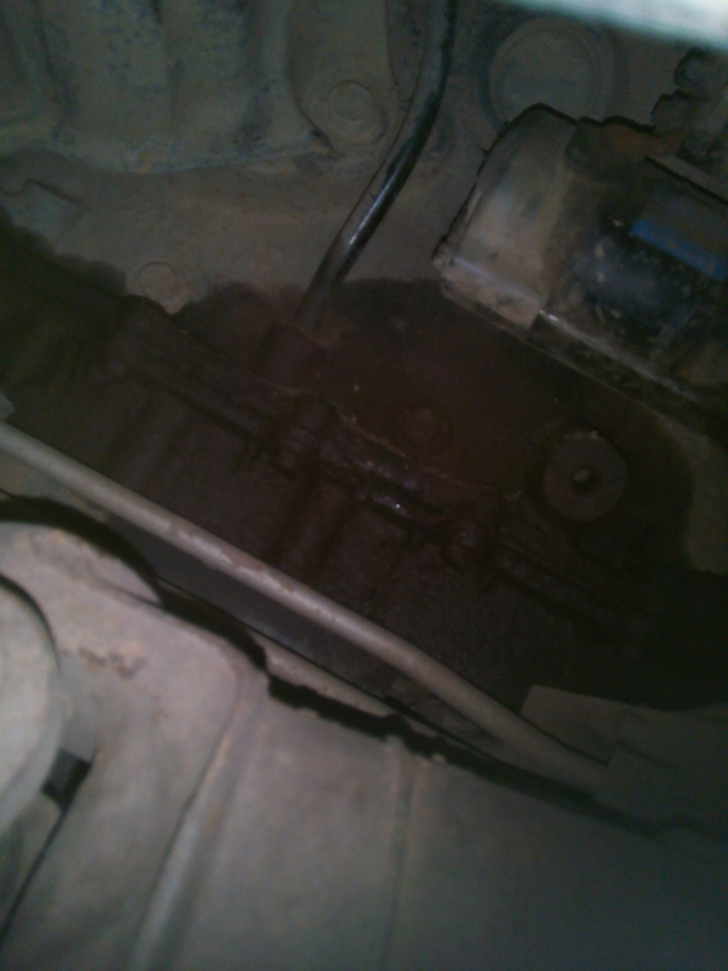

Ну и на последок ) вот такая вот фигня творится . смотрел вроде прокладка там есть она походу пропускает( хотя масло вроде не куда не убегает сильно)

а у этого китайца шестерни из стали? мечтаю заменить родное пласитковое дырявое, на что то герметичное из миталия.
а чет даже и не посмотрели ) ну при цене 4900 за штуку можно раз в 3 года смело менять )))
А вот йух. Смысл замены для меня, чтоб я находясь на полярном урале не искал стартер 4900 за штуку. Так то меня родной уже подвёл в абхазии. Хотелось бы чтоб шестерни и вилочка были из стали и внтурь гавнище не текло.
ну вот тут мне кается вопрос с говнищем уже веселее обстоит как то все поинтереснее сделано . а вот на счет пластик там или метал хз а если купить новый стартер и данный пластик с помощью токаря заменить на металл ?
у меня под рукой только рукожопые которые точат детали по цене однушки в Северодвинске. Но я наверное куплю такой. разберу посмотрю чё там как, вроде ценник позволяет играться. Спасибо за наводку
незачто ))) ну если что потом можно у нас выточить у нас вроде есть толковые и по адекватной цене )
=)) я если чо напишу тебе. Вдруг ты мне поможешь.
ок ) это если учесть что можно купить стартер где нить по братски со скидками как оптовику он и того дешевше выйдет ) ну это конечно выгодно если много запчастей заказать сразу

Стартер отдай в ремонт цена ремонта копейки .Скорее всего стерлись щетки производитель стартера DENSO у них это самая распространенная проблема после стольких лет эксплуатации. Будет в запасе лежать .
В ремонт однозначно! Вообще на счет щеток вроде все хорошо умельцы больше грешат на втулки по его симптомам ) а так стартер в багажнике запасной ни разу не помешает
чето по фото не могу понять, что это за место, где масло сопливит?
Короч двигатель потом к нему крепится снизу какая то фигня и потом уже к ней картер крепится зачем так не знаю)
А что за симптомы?
вмето запуска такой звук типо вжииииииииииииик тужится пытается но не крутится )
Всмысле стартер работает (слышно с салона) но двигатель не поворачивает?
не сам стартер в том то и дело что не крутил
Если стартер не крутит то звук должен быть щелк щелк
ну хз щас снятый стартер поробуем накинуть на акум запишем звук чтоб понятнее было

а там вроде никаких все четко но что то масло немного есть )
дааа, ну уж с третьего раза я точно понял как менять стартер…разъяснил от души))), всю ночь будет сниться…
Ахах))) не как стартер снимать я в прошлой вроде подробнее писал)))) да времени нет фоткать расписывать), а так если что обращайся))) там главное побольше матерных слов запастись)))
