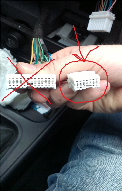

Почитав форумы понял что перегорел транзистор в блоке комфорта. Все пишут, что он находится под пластмассой у колена правой водительской ноги. Все понял — пошел искать. Ищу-ищу-ищу и не могу найти. Оказалось, что конкретно у моделей 2000 года выпуска этот самый блок комфорта находится за бардачком (справа от салонного фильтра).
Чтобы добраться, нужно снять бардачок и открутить пластмассу. Далее видим белую коробочку, откручиваем ее, отсоединяем 2 фишки (не забудьте снять "-" клемму с аккумулятора) открываем и видим плату на которой нужный нам транзистор.
Такой транзистор хер где найдешь, поэтому есть заменители:
Цитирую форум: Родной транзистор N705AB R4383, могут быть проблемы с поиском, можно заменить на GS14c40L или IRL R2905.
Я поставил IRL R2905. Работает все отлично!
Фото отчет:
