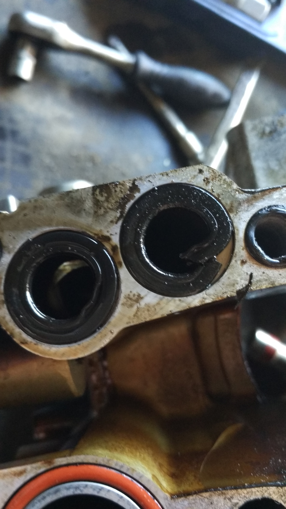

Темя не нова, но все же хочу поделиться с вами своим восстановлением EJ204 на котором размолотило в фольгу вкладыши шатуна первого цилиндра
Из-за этого при дефектовке было выявлено что коленвал кривой (биение) в районе 1-2 цилиндра + на шейке шатуна как сказали мастера микротрещины и его востанавливать (точить и шлифовать) нет смысла
Так же Шатун первого цилиндра такой же кривой

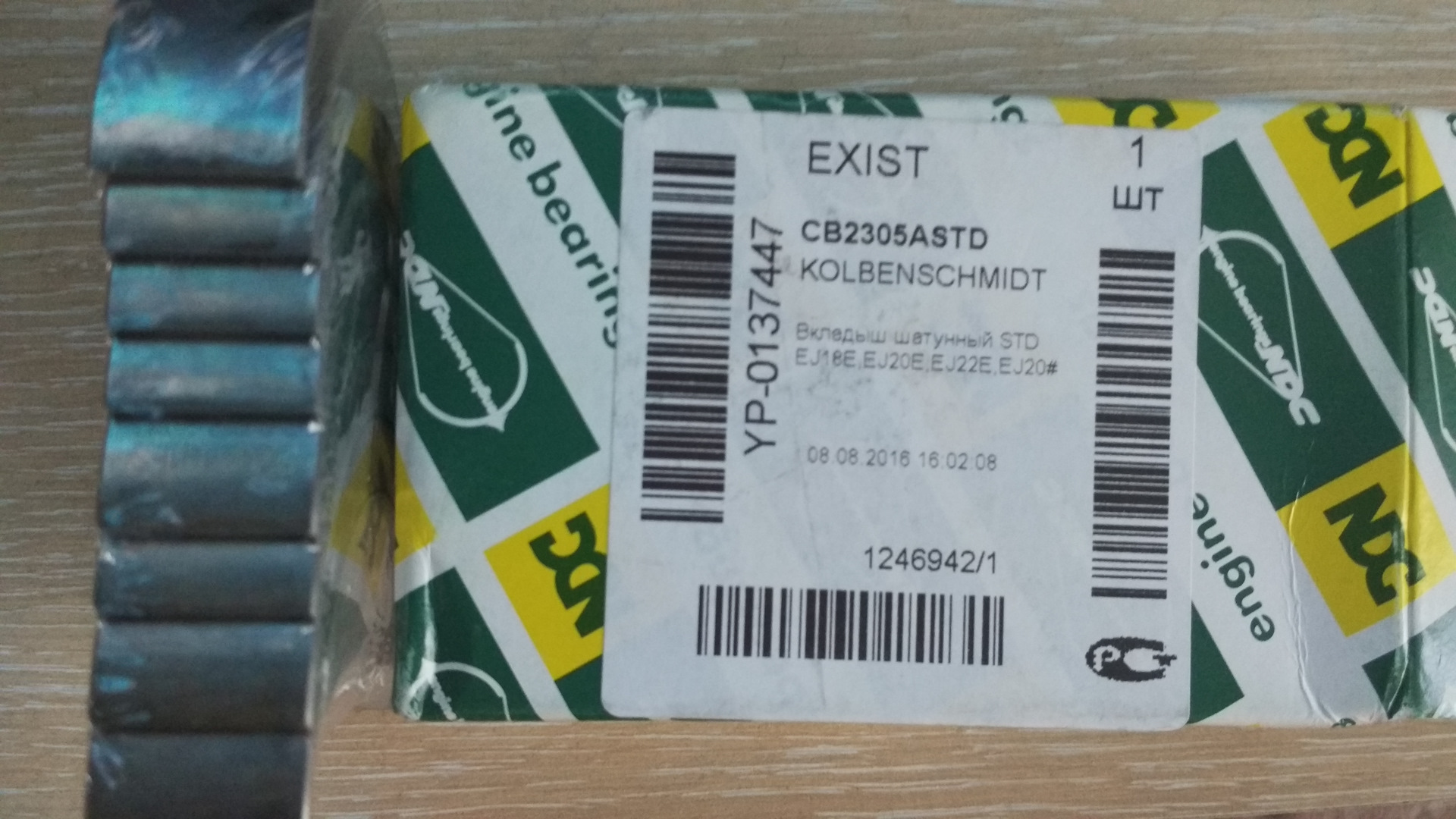

— Kolbenschmidt CB-2305A STD Вкладыши шатунные комплект (по факту выдали коробку NDC) 1 шт — 1 211 ₽ (Exist.ru)

Блок по сути собран 2 -3 месяца назад, и отдельно подготовленны головки.
При сборке Блока использовал старые поршни и кольца, отмыв их начисто.
Чтобы собрать их в единое целое не хватало прокладок ГБЦ — старые было как то опасно ставить, а новые стояли необоснованно дорого.
Т.к. срочно собирать двигатель не было острой необходимости я его завинул в дальний угол в ожидании прокладок)) Спустя 2 месяца мне повезло, приобрел обе прокладки за — 3680р. на Лихоборке.
В остальных магазинах мне предлагалось купить одну по цене от 2600 до 5 тыс.
