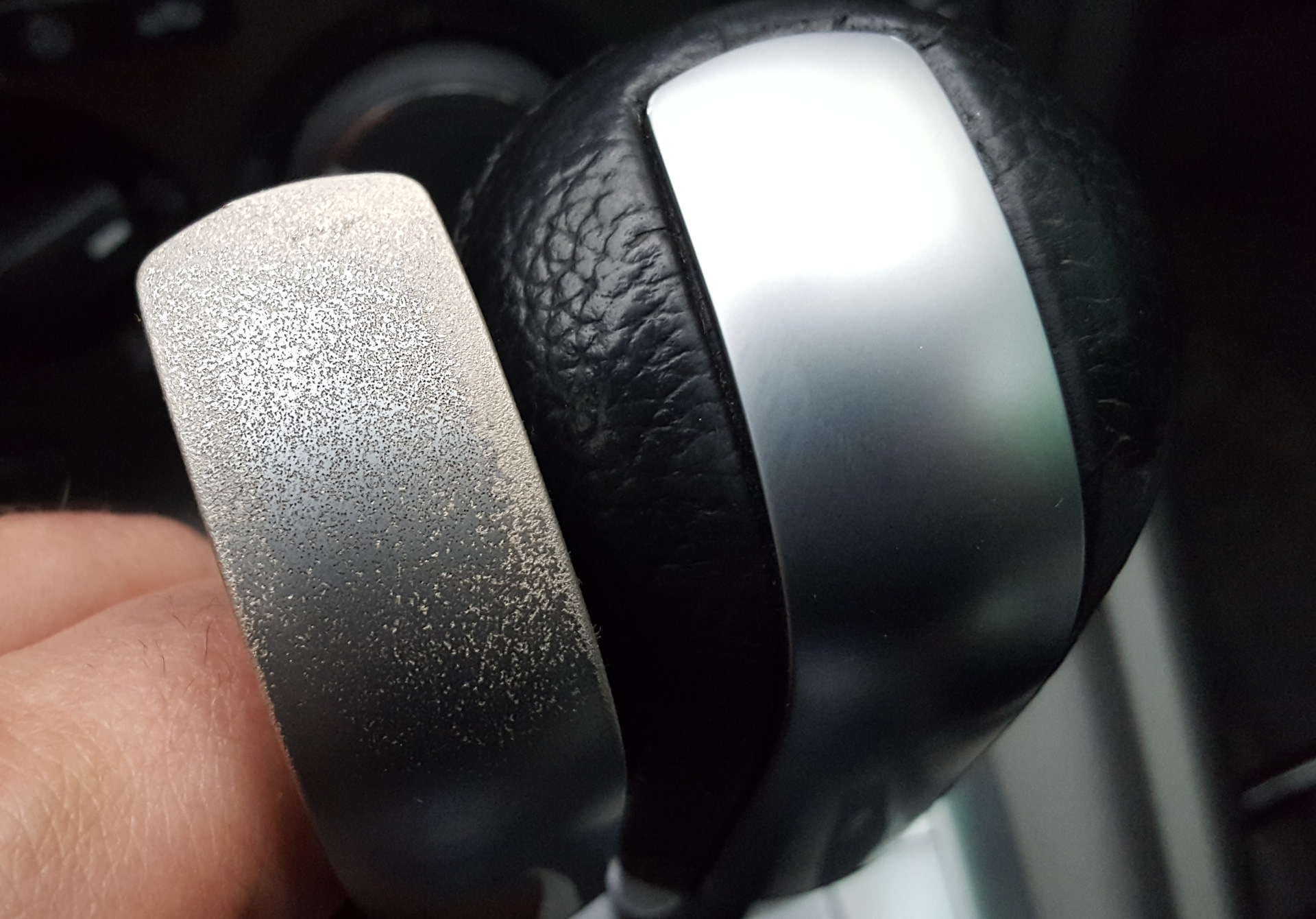

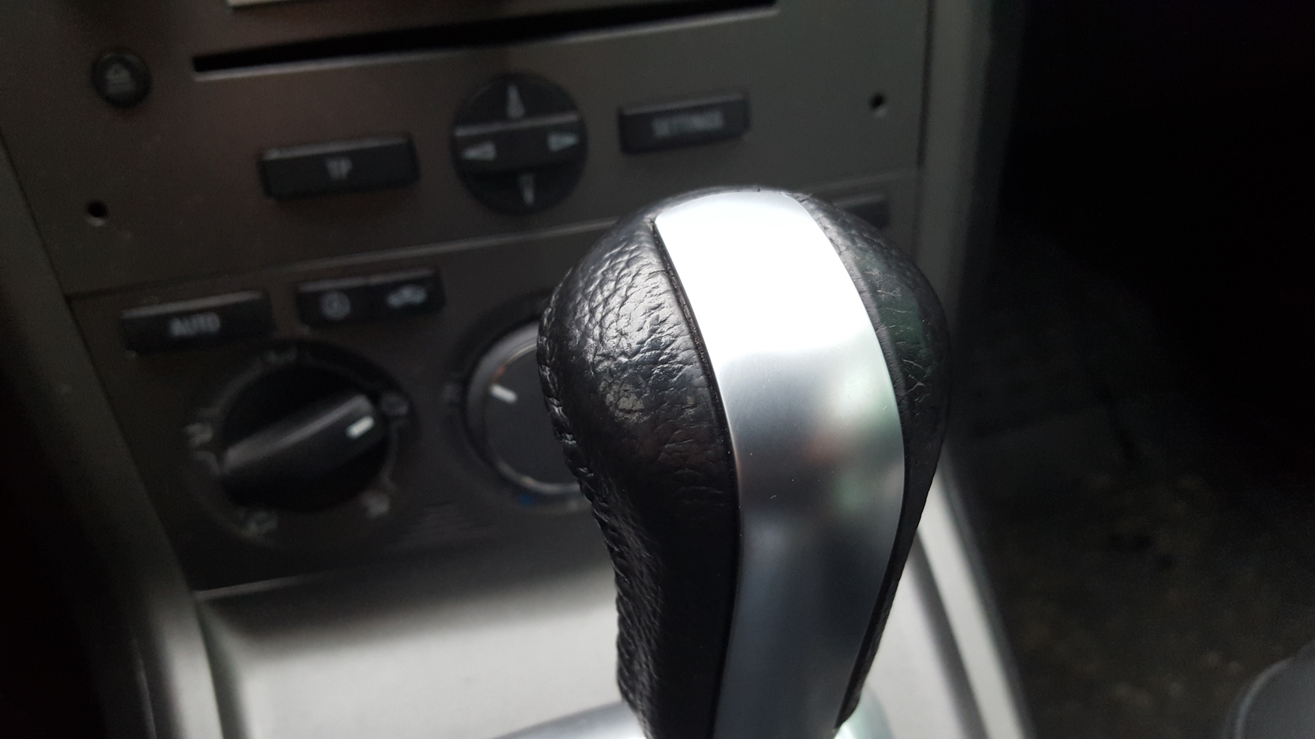

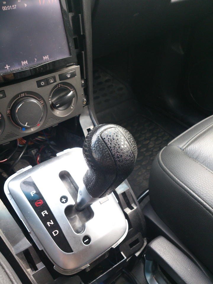

Износилась накладочка
Поддел в верхней части старую и вынул. К сожалению сломал ушко на накладке. Не представляю, как её можно снять без повреждения.
Новая 95142629
Визуально и тактильно удовлетворён результатом.

Не понял
Хорошее решение ) новая накладка радует глаз 😉
По экзисту бьет- но нет в наличии )
На емех бьётся, но с космическими сроками
Мне пока не к спеху ) подумаю слове можно придумать )
Спасибо за пост и за номерок деталюхи.
Я и аквапринт расценивал и пленкой дома шаманить пытался — вывод один новая накладка.
Поддел ничего не сломав. Отмочил покрытие в хлорном железе. Затянул 3Мовской пленкой под кожу. Цена вопроса 190р за 10 см пленки, которая почти не израсходовалась.
Я когда свою снимал, новую держал в руках. Прекрасно видел как оно там всё устроено. Чтобы не сломать хотя бы одно ушко. нужно его подогнуть изнутри, а это невозможно. Вещь практически одноразовая. Снять её без повреждений можно только если одно ушко было не защелкнуто изначально.
У меня были варианты плёнки покраски, аквапринта… Даже думал изготовить и наклеить деталь из шлифованного алюминия. В итоге остановился на оригинальной накладке.
Честно говоря, тоже сложилось впечатление, что накладка была не до конца защелкнута изначально.
Однако лично меня результат вполне устраивает.
это отдельно накладка есть?
Да, отдельная деталь — накладка. Номер GM 95142629
