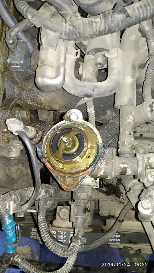

Всем привет! Продолжу тему с заменой термостата. Зима холода … Завис родной термостат в открытом положении и стал гонять антифриз по большому кругу. Холодно однако. Вскрытие показало что термостат закрыт. Но открывается при малейшем поднятии температуры. Ранее ошибся с номером и заказал не тот термостат.ошибся с номером термостата

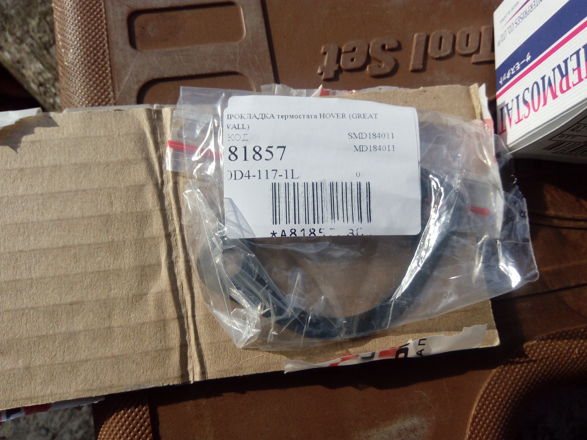

Сделал перезаказ термостата на автодоке заказал TAMA88 арт. W52E88B и новую прокладку SMD18401.
Не повторяйте моих ошибок правильно указывайте номер.
Ну а дальше все как по книжке сливаем антифриз с радиатора примерно 5 литров. Ослабляем патрубок который идет от корпуса термостата к радиатору. Откручиваем два болта которые крепят корпус и снимаем его. Удаляем старую прокладку и термостат обезжириваем. Далее устанавливаем новый термостат капелькой к датчику температуры. Дополнительно нанес силикон Абро серый.
Выжидаем пока станет силикон и собираем в обратном порядке. Заливаем антифриз и проверяем работу.
Ну замена термостата дала положительный эффект. Теперь тепленько как в бане. Далее надо еще сделать ревизию двигателя печки.
Всем добра и тепла в машине зимой.

Да скорее на дизеля 82 и ставят так как чуть выше врубается кондер и студит движок, надо попробовать на 88 поставить самому, хотя в гараже припасен оригинал на сколь он чет даже не глянул, я так понимаю они все одной формы в смысле подходят. Интересно почему мне доставили без прокладки.
Я прокладку отдельно покупал, в комплекте не идет. Идет по-моему только с родным м то не факт.

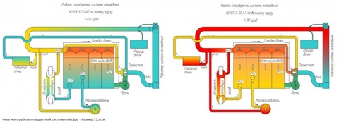

Вот нашел для тебя интересную статейку. www.hover-club.ru/forum/index.php?showtopic=43245
Благо дарю, что волнуешься Макс! Я в апреле поставил доп насос www.drive2.ru/l/9687145/ но тогда было уже тепло -9-10 значения доработки не понимал. Сегодня было -17, врубил насос и целый день катался в тепле на коротких расстояниях (на дальних и без него жара). Поехал до мусорки 5 км туда обратно, обычно температура на 3-4 передачи поднималась до 82 и открывался термостат, нынче максимум 76, тепло в салоне термостат не открывается, в общем доп насос порадовал!
Не за что. просто вопрос же был про тепло а тут статья попадается ну думаю скину вдруг пригодиться. Завтра сам буду немного перетрушивать и искать потерю тепла. хочу почистить моторчик и лопасти в салоне и поддон испарителя продиктовать а то по моему дует со всех щелей .
Та этот Кулибин чет самого себе перехитрил слишком заумно:) Доп насос проще поставить.
Да походу стоит тебе такую ревизию и проверить работоспособность всех регулировочных штырей на печке под водительскими ногами в том числе.
Да я сам почитал что он там намудрил. часть даже немгого не понял зачем и для чего. вот как раз у меня завтра свободный день буду заниматься
