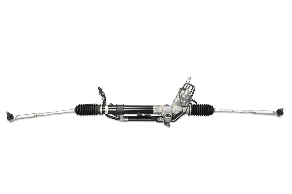

Собственно что было заказано:
Рулевая рейка — 34110VA120 (2015 Subaru oem Parts — Steering Gear Box Ay Lhd)

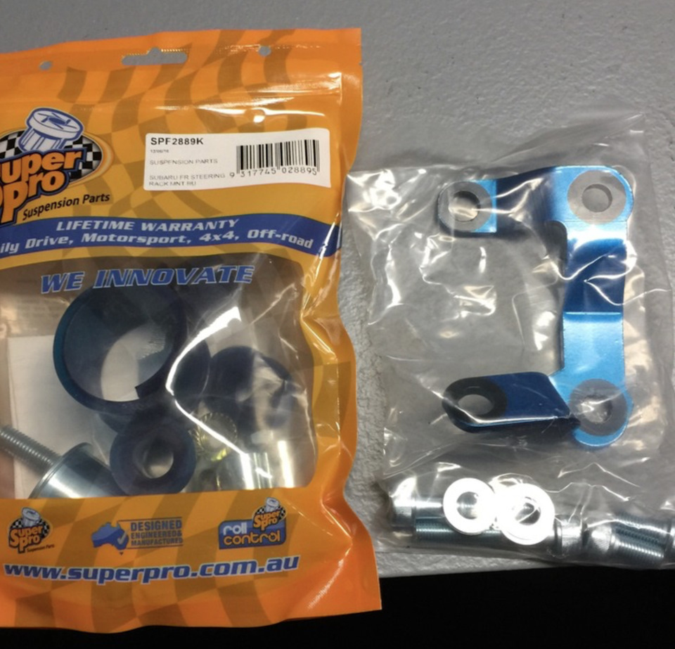

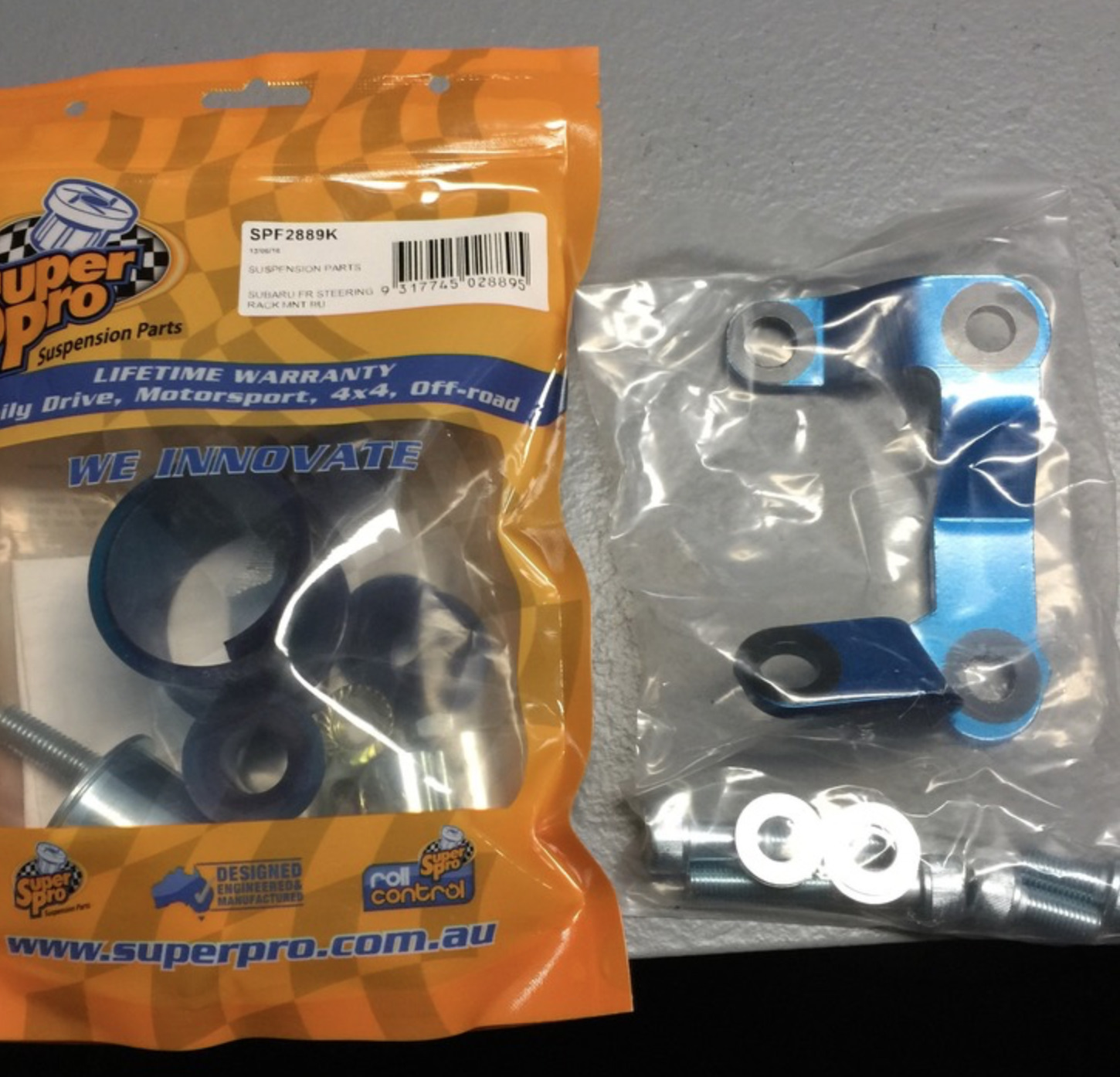

Опционально (так как все на форумах советовали):
Втулки с инструментом для установки — Super Pro Steering Rack Bushing w/ install tool 08-14 WRX & STi SPF2889K
Усиленная скоба рулевой — Cusco Steering Rack Bracket WRX / STI 2008-2015+ Part# 692-026-A

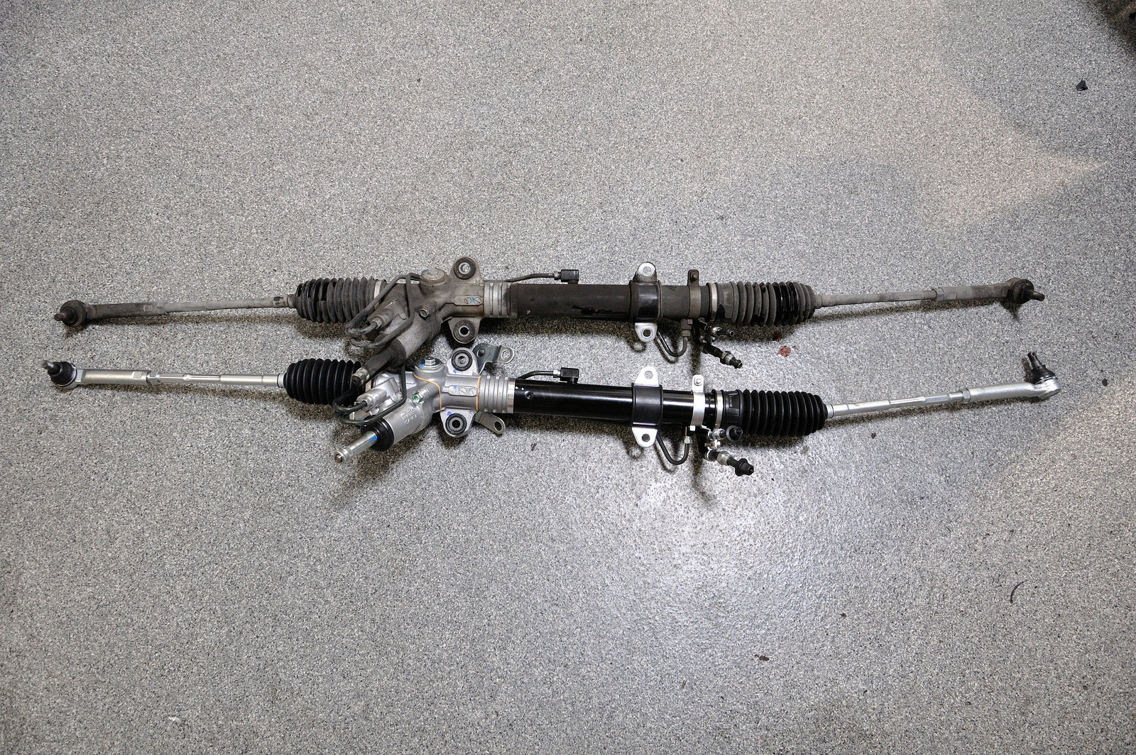

Сравнение стоковой и новой рулевой рейки — визуально идентичны :)

Приветствую) А не могли ли Вы снять видео с оборотами руля? Просто, если там реально 2,2 оборота, то это просто находка)) Объясню: на ГРБ рейка 2,6 оборота, на групп N рейки, которая стоит 5к баксов 2,4 оборота, рейка с 2,2 оборотов была только праворукая и ставилась на РА-Р…
Привет, на выходных постараюсь заснять. Сейчас не в Украине.
Было бы неплохо, знакомый на СТИ 2015 утверждает, что у него 2,4-2,5, что больше на правду похоже
Возможно я как то не правильно считаю :)

Ааа, количеством оборотов от упора до упора — их точно меньше, но никак не посчитаю на сколько )))
Посчитай сколько на новой, а посчитаю сколько у меня
Да, вчера на работе задолбался, не до подсчетов было, сегодня точно должен подсчитать
AHTOHSTI
Посчитал вчера — 2,1 или 2,2 оборота от упора до упора
А штатная 2.5 по-моему
maksusi
Ой 2.4
Вот прям ниже пишут про 2,6 :)
Вот ща пойду на своей посчитаю
maksusi
Посчитал, чётко 2.5
У меня получилось 2 и еще совсем чуток, поэтому 2,1 или 2,2 написал
У меня рейка грб там 2,6об
У меня получилось от упора до упора 2,1 или 2,2
