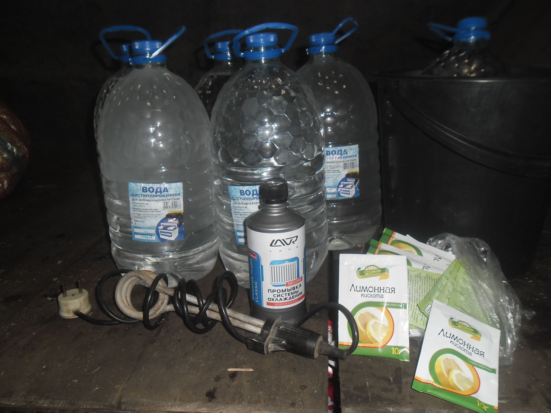

Промывать решено было с помощью купленной заранее водяной помпы BOSCH 0392020024. Для промывки использовал:
— Лимонную кислота (150 грамм ) 80 руб.;
— Дистиллированная вода (25 литров) 37 руб. за литр;
— Шлаг (2 шт. по 2 метра 16-20 мм.) и хомуты 400 руб.;
— Ведро и кипятильник;
— Водяная помпа и разъем для него 2720+75 руб.;
— Блок питания от компьютера.
Дело в том, что лимонная кислота вступает в реакцию только при больших температурах, 70 – 90 градусов.
Также очень важно правильно подготовить раствор, чтобы не навредить резинотехническим изделиям и металлу.
Обычно в 5 литров воды засыпают 100 – 120 грамм лимонной кислоты, соответственно на 4 литра – 80 — 100 грамм. Если не хотите рисковать, пропорцию можно уменьшить.

Далее сначала ведро кипятка с 150 гр. лимонной кислоты и затем ведро — чистой воды. Так как циркуляция была нормальной, сделал все без фанатизма — примерно по полчаса на каждый этап. Струя воды сперва была так себе, но после значительно увеличилась. Так что процедура была сделана не зря.

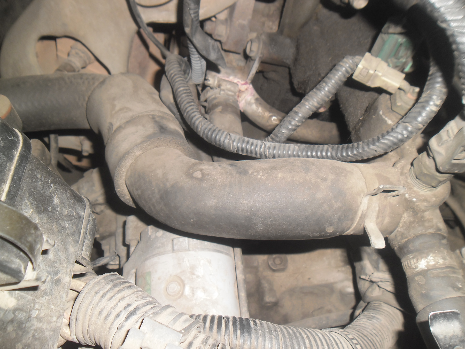

Так же вылезла проблема: разбух верхний патрубок радиатора.

— Патрубок радиатора отопителя от приоры (наш дороже был в раза три и не было времени ждать)(300 руб. за пару);

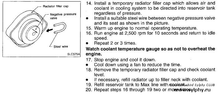

Теперь нужно прогнать воздух с системы. Нужно машину загнать на горку мордой вверх. Но перед тем как загонять, пока двигатель и антифриз холодные, скручиваем пробку с радиатора охлаждения, и под вакуумный клапан, в виде металлической тарелочки, подсовываем кусочек U-образной проволочки, так что бы он всегда был открыт. В качестве U-образной проволочки, можно использовать канцелярскую скрепку, только разогнув её, и откусив кусачками всё лишнее.
Смысл этой проволочки, это сделать прямое сообщение системы охлаждения с расширительным бачком, так же при откручивании пробки, на прогретой машине, не будет выплёскиваться антифриз наружу, т.к. всё давление будет стравливаться в расширительный бачёк. Почему я и советую установить проволочку, пока двигатель холодный, потому что, когда прогреете, при открывании пробки, что бы не обжечься. Ставим пробку с проволочкой на радиатор, заводим машину, прогреваем до 90 град, загоняем машину на горку, мордой вверх, включаем нашу помпу, открываем капот, и кратковременно (секунды по 3), даём несколько раз, почти максимальные обороты (5 тыс). Потом, открываем пробку радиатора, уровень антифриза должен упасть, доливаем, ставим пробку назад, и опять большие обороты несколько раз. Открываем пробку, опять доливаем. И так, 6 — 7 раз, пока уровень не будет больше падать. В любом случае, всё что слили, всё должно залиться назад. Если вошло всё что слили, и уровень всё ровно падает, то это означает, что у вас, до установки помпы, были воздушные пробки. Это одна из основных причин, холодной печки. Придётся съездить в магазин, если заранее не купили, то купить антифриз на доливку. Я думаю, одного лира хватит, ещё останется на будущее.

Добрый день! Вместо раздувшегося верхнего патрубка поставил патрубок радиатора отопителя от приоры который синий?
Добрый. Патрубок охлаждения радиатора от приоры.
Он силиконовый? Обычный резиновый наверное тоже пойдет?
Обычная резина плохого качества. На морозе дубеет. Лучше оригинал ставь.

Ну, я немного не понял про U-образную проволку, куда именно и как ее устанавливать :D Вот тоже недавно менял антифриз, думаю надо тоже прогнать воздух из системы.
Клапан маленький. Его тянишь на себя и вставляешь скрепку и откусываешь лишнее.
ааа и он тогда не будет блокировать проход к расширительному бочку, оттуда будет хапать и туда лишнее если что сплюнет, всёё, теперь перечитал и всё понял! Спасибо!)
