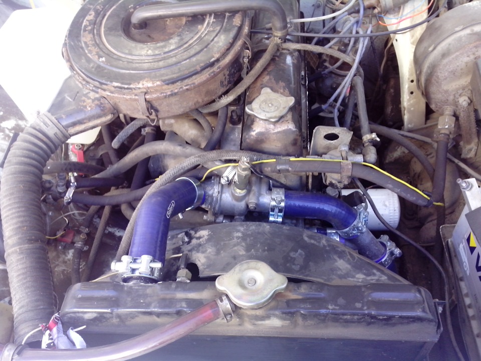

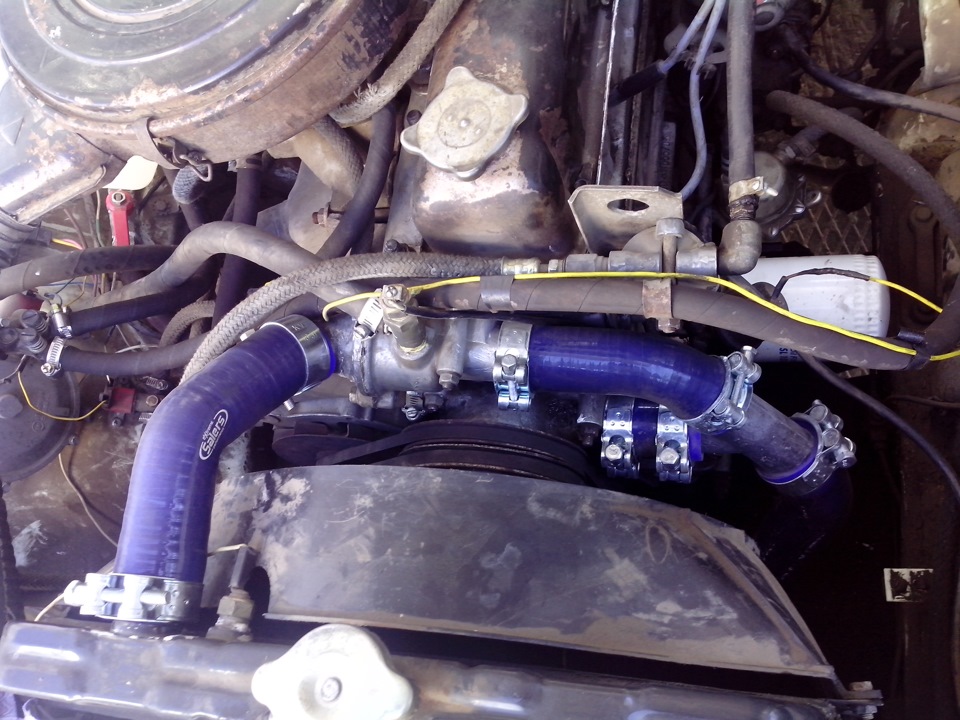

И заменил остальные шланги на новые так как совсем потрескались и потек тосол. Время ушло часа 4, так как старый герметик долго отчищал. Новые патрубки надевал без герметика на отчищенную поверхность и зажимал хомуты. Зажимал не сильно так как этими хомутами можно раздавить трубки.
Результат очень порадовал. везде сухо и не капает.

Кинь ссылку, не могу найти, и интернетом не очень))
salers-technology.ru/volga.html
Корефан, можеш написать какие размеры нужны, или как подбирал патрубки?
На сайте salers есть готовые для 402 двигателя.
Что за патрубки? Фирма
Salers силиконовые патрубки.
