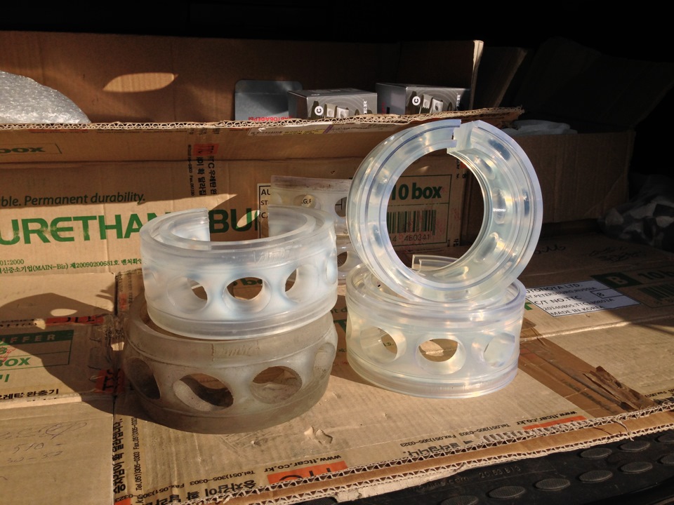

Почитав БЖ многоуважаемого coca-j, соблазнился на установку автобафферов.

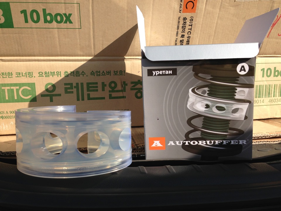

Коротко о товаре: силиконовые вставки меж витками пружины. за счёт своей упругости первыми принимают на себя мелкие удары, а при длительных нагрузках (в поворотах, торможениях) замыкают 2 витка и обеспечивают большую жесткость.

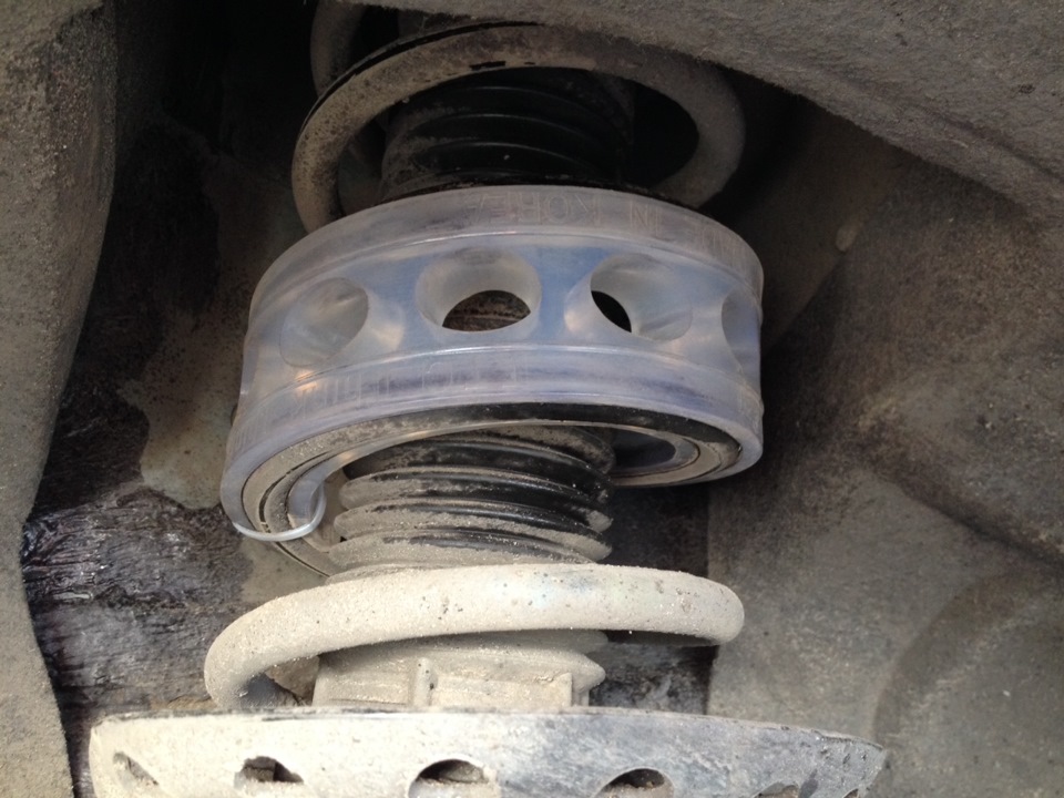

По процессу установки — всё легко и просто: замеряется расстояние между витками (у s60 — размер С), домкратится машина, устанавливается бафер и крепится хомутиками. Готово)
Можете установить и сами:
По результату: машина лучше проходит повороты, меньше замечает мелочёвку на дороге и едет более "бархатисто", породисто. В общем, еще один шаг к получению того, что должны были сделать на заводе.
Кстати, следует опсаться подделок — они дешевле, но изначально не работают и быстро теряют свои и без того слабые качества.

По деньгам: для драйвовчан скидка 10% на бафферы (5 300 вместо 5 900), 400 доставка, 1500 установка.
В общем, я рекомендую попробовать) 7к рублей были мною вложены весьма оправданн)

и спереди и сзади размер "С" поставил? по ТТХ сзади "В"
Мастер замерил, и сказал ставить С, иначе жопа поднимется
о, мне как раз приподнять надо ее, а то арки цепляются об резину)
значит В надо тебе
пистец! крепятся хомутиками… просто убило!
прослужат они до первой ямы, потом их пружиной просто раздавит!

Машина поднялась после установки девайса в высоте?
Может на пару миллиметров, но уже села в прежнее положение. А можно поставить и такие бафферы, при которых поднимется.
Клевая тема. Слышала о таком, но так и не решалась попробовать. Теперь тоже хочу:))))) Думаю соблазнюсь в скором времени.
А сколько они служат? Слететь не могут ?
Обещают пять лет. Слететь не могут, так как встпют плотно и крепятся хомутиками
