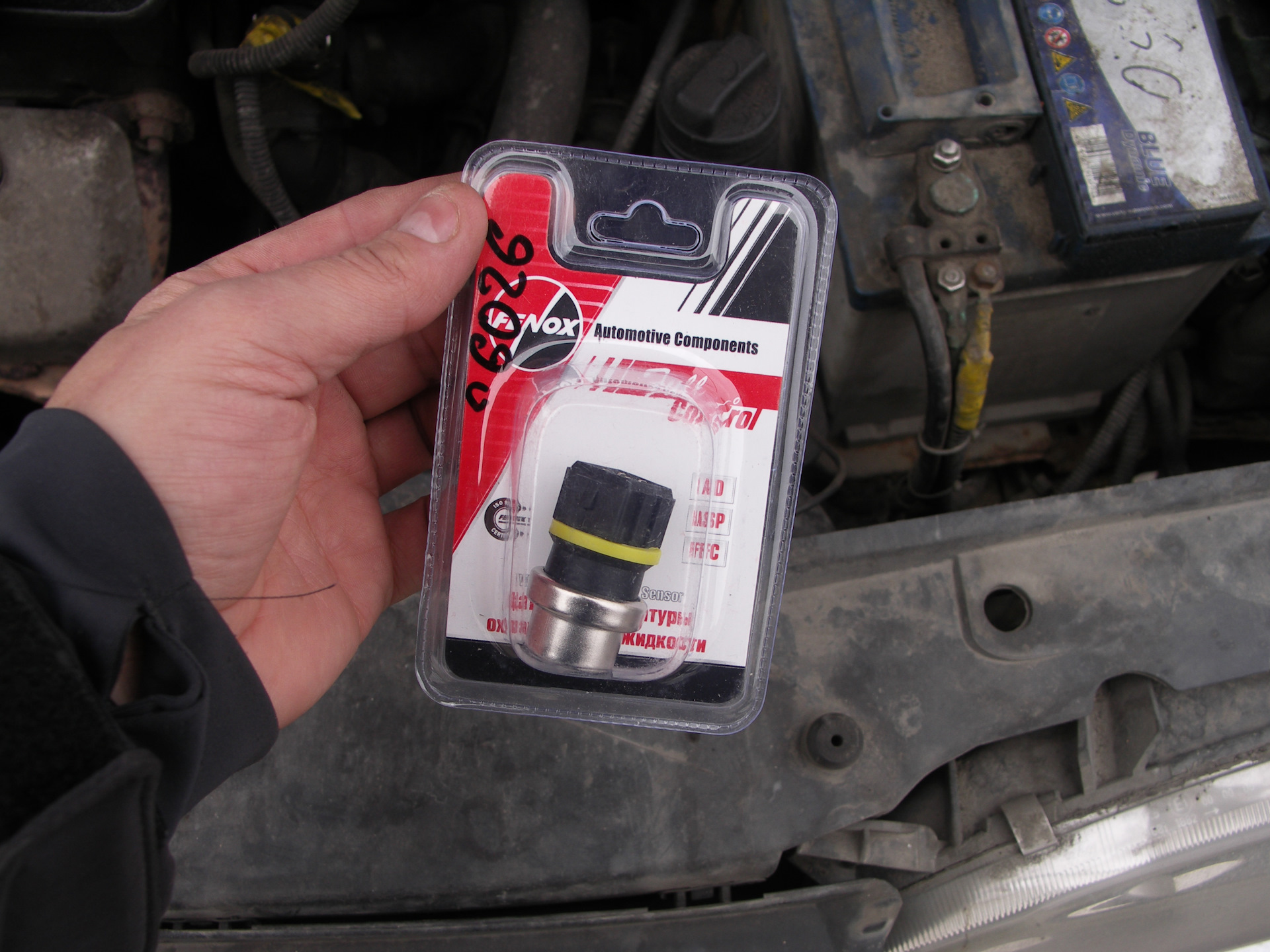

Сначала купил и поставил Fenox.
Он врал в минус градусов на 20С, причём судя по увеличенному расходу топлива, не только в приборку.
В помойку.

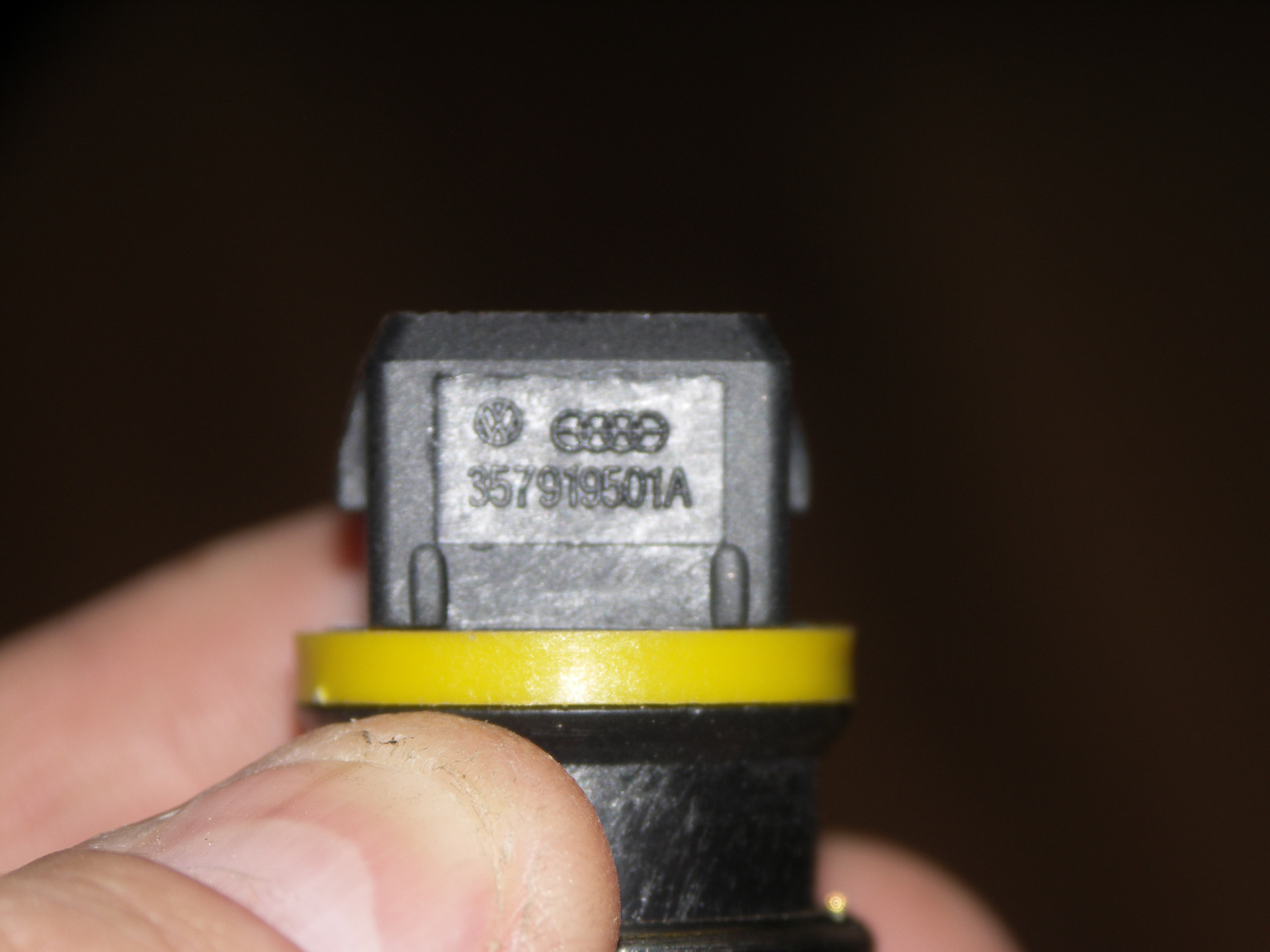

Следующий испытуемый — ДТОЖ под не очень благозвучным для русского уха названием торговой марки — Borsehung — решил заказать в среднем ценовом диапазоне (300 р).
И как Вы думаете, что же я получил в коробочке с надписью Борзехунг? а вот что:
Вечером поставил его, на следующий день поехал, стрелка бодро поднялась до 80С, еду дальше — стрелка на 90С и продолжает ползти вправо, карлсон молчит, на 100С я не выдерживаю, включаю печку на максимум, встаю на обочине, открываю капот, трогаю шланги и… убеждаюсь, что 100С там и не пахнет…
Правильно в комментариях к опросу кто-то сказал, что оригинал под номером 357919501А — подделка, убедился в этом лично… он врал в плюс градусов на 20С. Может, он в ЭБУ давал правильный сигнал? Иду вечером с ноутом и ваг-комом и вижу такую картину:
Т.е. даже ЭБУ вывела этого вруна-Борзехунга на чистую воду))) (ошибка "недостоверный сигнал")
Борзехунг — он такой борзехунг)))
