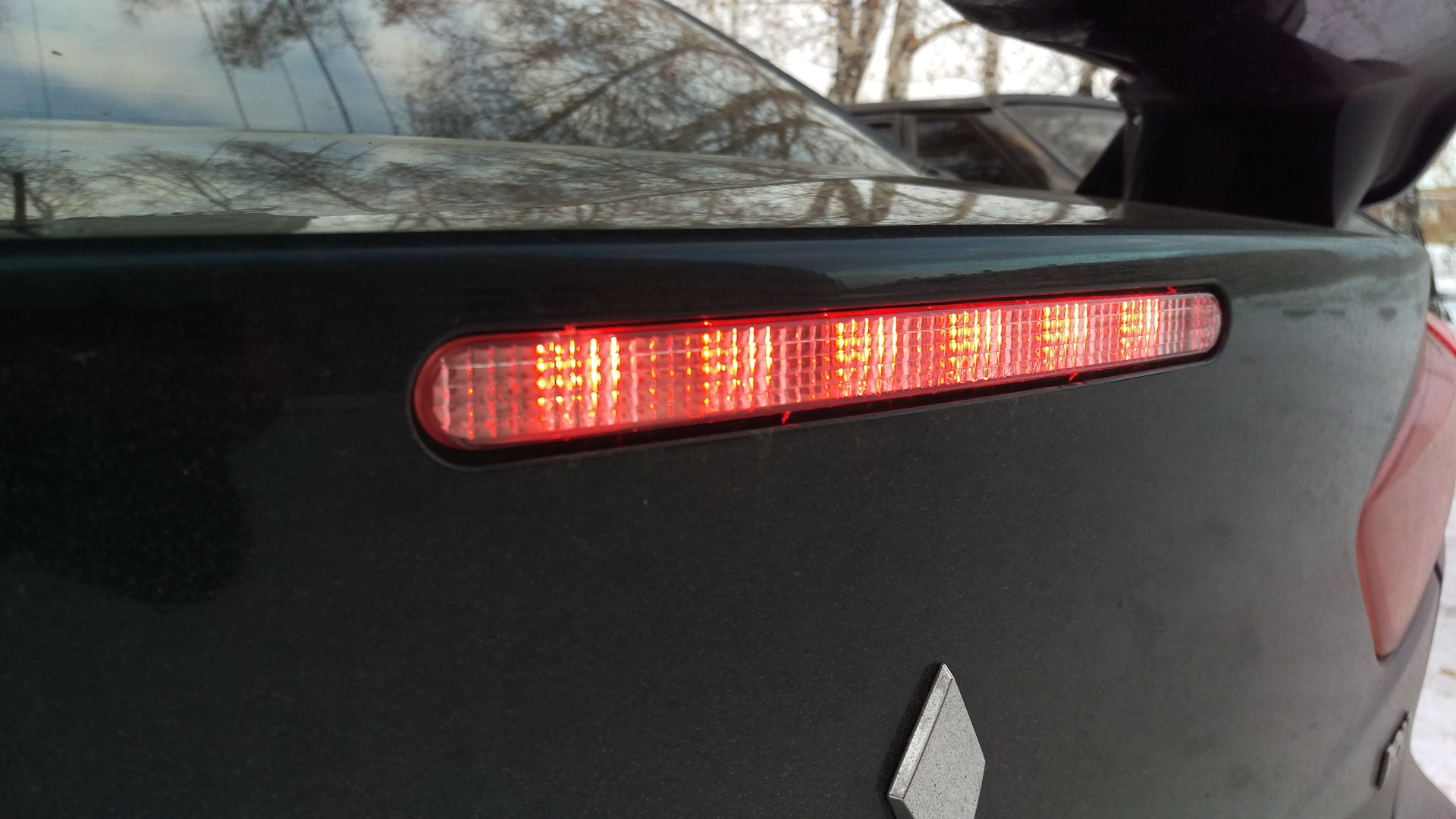

Наверное не я один сталкивался с проблемой не работающего стоп-сигнала. Скорее всего, эта проблема касается только тех, у кого в багажнике находится сабвуфер)
Собственно, еще прошлой зимой он начал странно себя вести: работал, когда ему захочется. Я думал, что он начинает потихоньку отходить в мир иной, но летом он снова исправно заработал.
Но счастье оказалось недолгим — с наступлением холодов он снова отказал, теперь уже он тупо не работал. При снятии и попытке подключения от батарейки "крона" — оказалось что стоп вполне себе живой, а вот пины в разъеме были немного окислены. Решил проблему просто — смочил пины разъема паяльной кислотой и обработал припоем — они стали чуть толще (сотые доли миллиметра), и намного плотнее входили в ответную часть разъема. Итог — стоп "ожил"

Недавно увидел, что еле светит, разобрал обшивку, когда разъем шевелишь, начинает светить нормально, поджал контакты на фишке (которая защелкивается в плату) пока норм, но постоянно мысли…а светит ли он)))
Я все равно его разобрал потом и пропаял. Дело в пайке контактов разъема на плате.
Тоесть издеваться(поджимать и проч.) над контактами в самой фишке не имеет смысла?
Как показала практика — не имеет смысла
у меня "отошла" пайка контактов на плате, разбирал и паял.
Года полтора назад столкнулся с такой проблемой. Снял обшивку крышки багажника, — пошевелил разъём, — всё нормально. Через минуту не работает. Снял его, а там оказалось треснуто одно ушко крепления, — правое, почти отломано было и выводы разъёма внутри платы вышли из платы, — там видно было, как треснула пайка. Так я и не понял что это, — словно кто-то ударил по этому фонарю, по правой его части. На разборке купил за 500 рублей новый практически.

Тоже капризничал, сначала чистил контакты поджимал их чтобы плотнее заходили, а в один прекрасный момент вообще перестал работать. Разобрал, оказалась минусовая пайка контакта от платы отошла, хз как. Припаял на место, корпус склеил герметиком и с тех пор работает)
