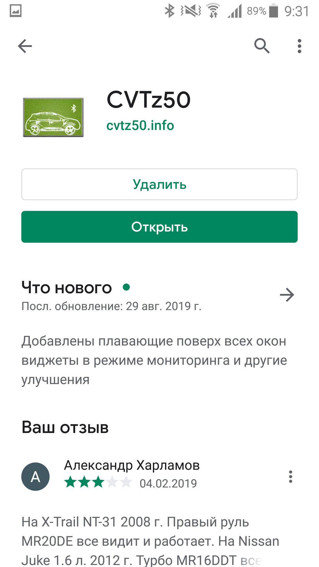

И вот суппер программа. CVTz50
play.google.com/store/app…ails?id=com.cvtz50.cvtz50
Только вот ЦВТз не видит ошибки эйрбага

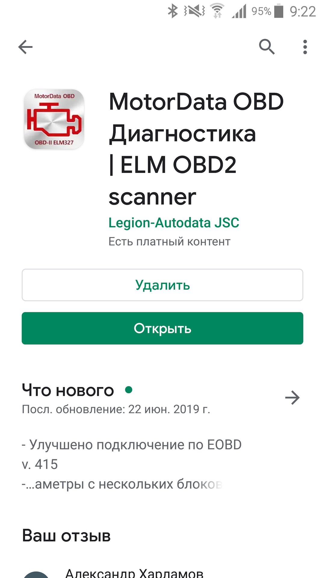

Не плохая програмка "MotorData OBD Диагностика | ELM OBD2 scanner

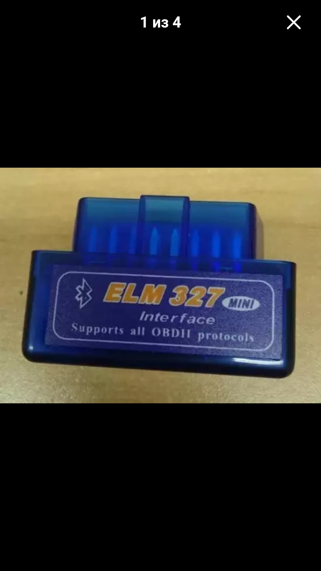

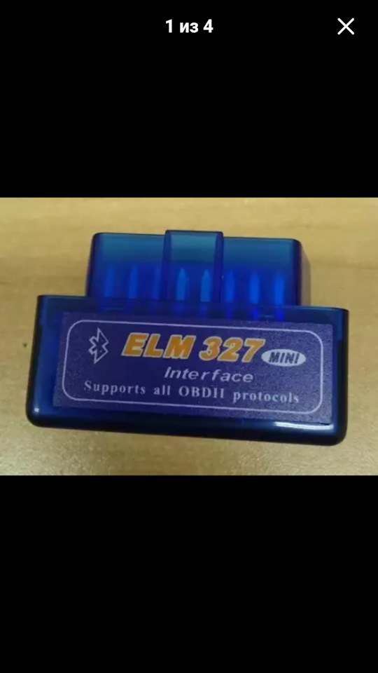

А еще проще сбросить имея такой вот лаунч, ввиде ELM 327 за 500 руб с Али. Встааляем его в диагностический разьем. Зарускаем на телефоне программу play.google.com/store/app…ails?id=com.motordata.obd и сбрасываем ошибку.
