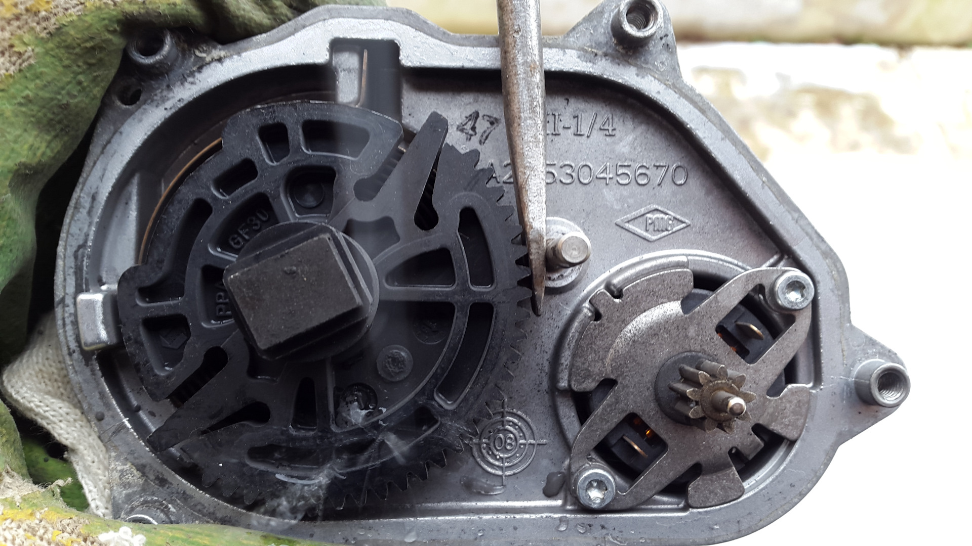

Однако, мне не очень нравилась идея, что заслонки в нулевом положении (по датчику) будут находиться на самом деле не в нуле (физически) и, скорее всего, при попытке максимально открыться — шестерня будет упираться в противоположный ограничитель, да и саморез вкрученный как-то режет психику.

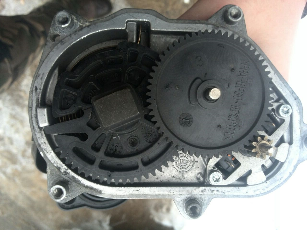

Стал крутить-вертеть этот механизьму, пытаясь понять, как комп определяет положение шестерни.

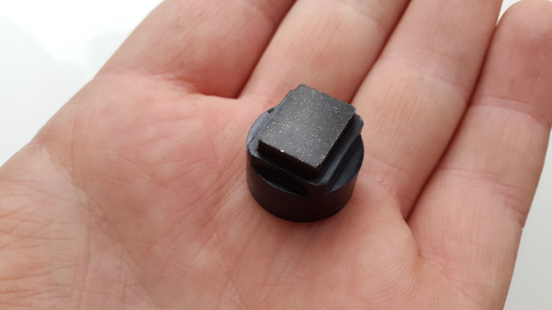

Понял, что на шестерне, под которой пружина на оси закреплён магнит (на фото ниже, прямоугольник чёрный).
Определил, что для нужного напряжения (0.45-0.50В) положение магнита должно быть таким:

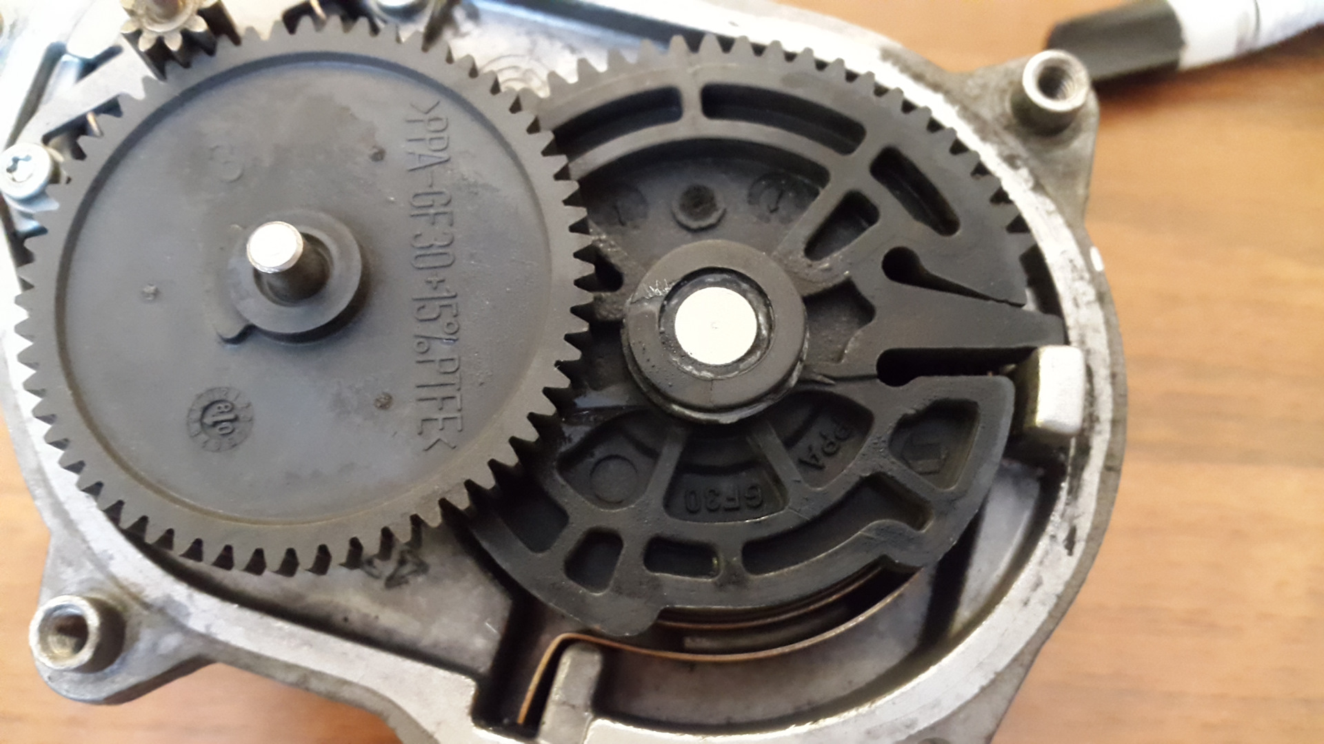

Дальше начал колупать магнит этот, пытаясь оторвать его от оси шестерни — в принципе не так это и сложно:

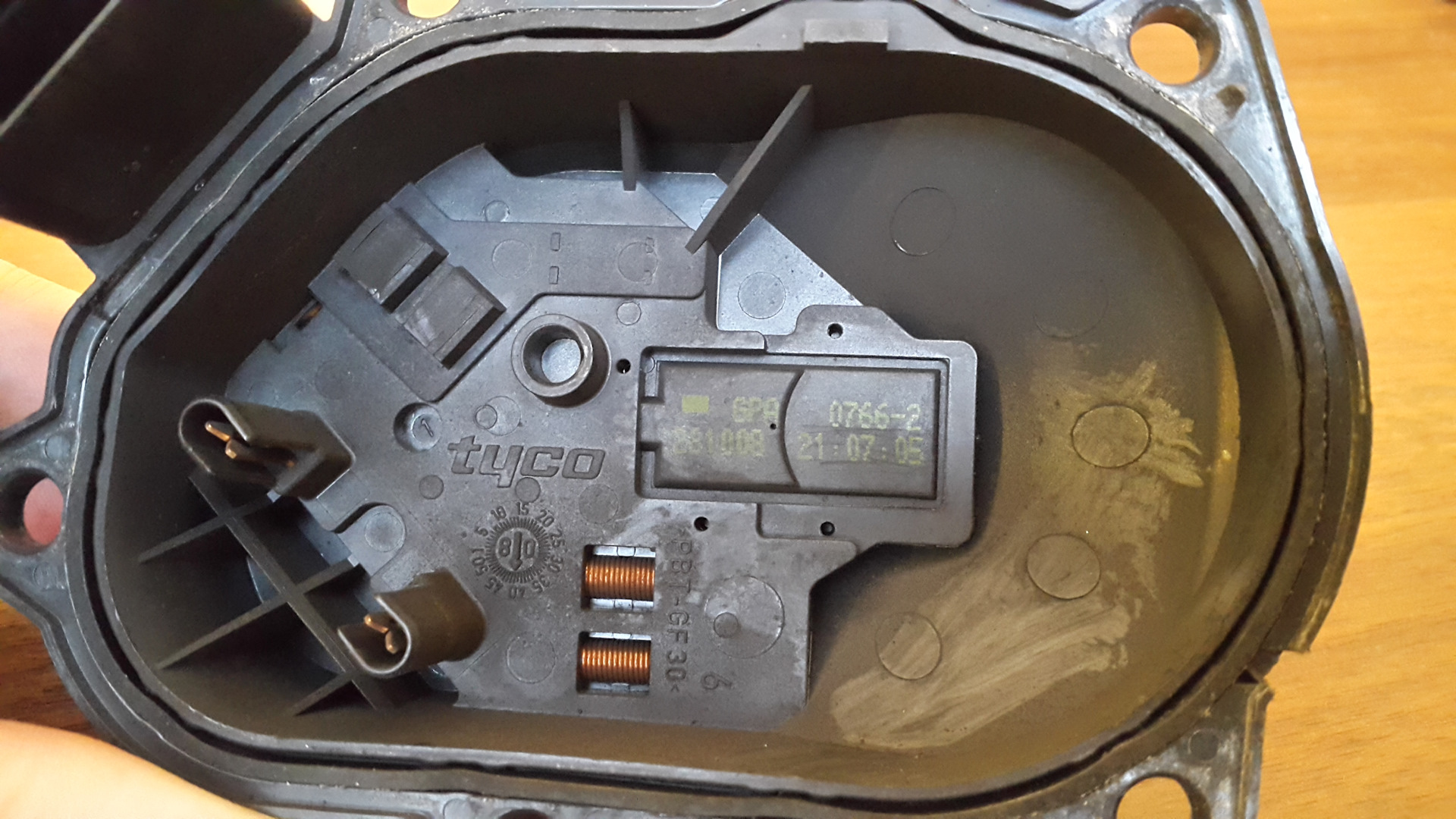

А на крышке сам датчик, который определяет положение магнита по магнитному полю:
Оторвав магнит с корпусом магнита от оси (пластик склеен) — насаживаем его обратно и начинаем искать положение — крутим магнит на оси, возвращаем крышку — смотрим показания Vag Com, снимаем крышку, корректируем, обратно ставим и смотрим. Я поймал положение, при котором напруга 0.456В. Залил суперклей в щели под корпус магнита, подул типа "аафффф ааффф", получилось вот такое положение:
Собрал. Прикрутил к коллектору. Подключил. Сбросил ошибку. Завёл.
