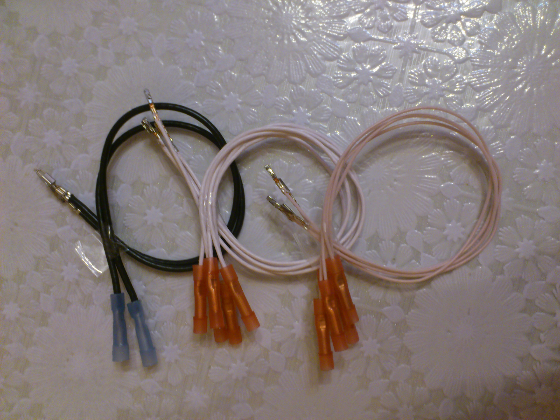

Господа, барыги пост. Сделал для себя ремкомплек для ремонта проводки задних дверей. Думаю об этой детской болезни наших авто рассказывать нет необходимости. Перед работой много покопался на драйве. Огромное спасибо: skff, www.drive2.ru/users/volnik524/и многим другим за информацию.

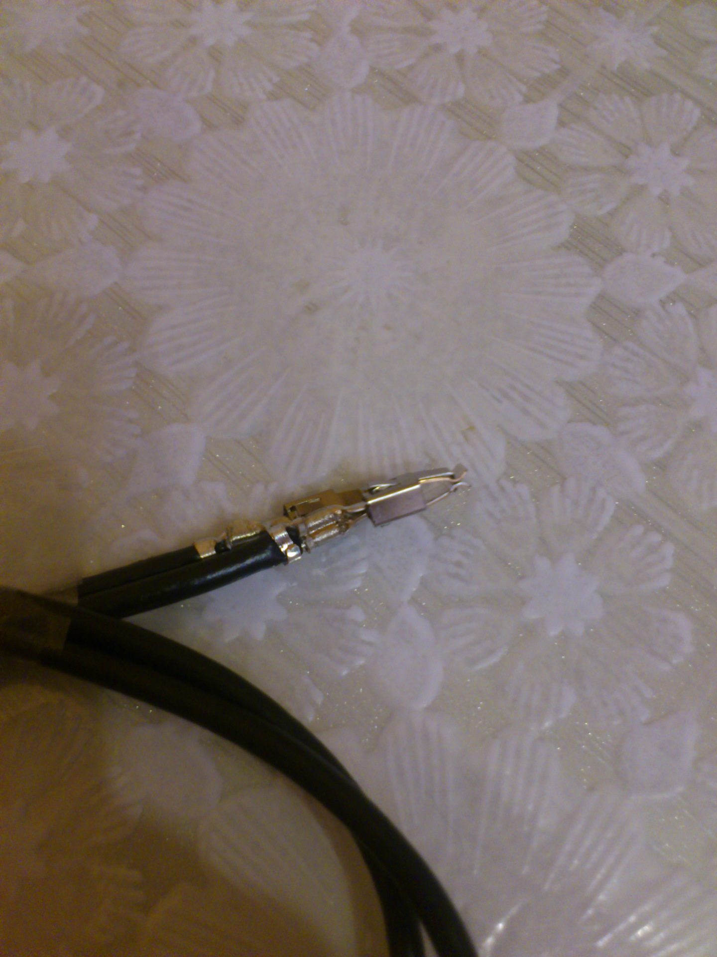

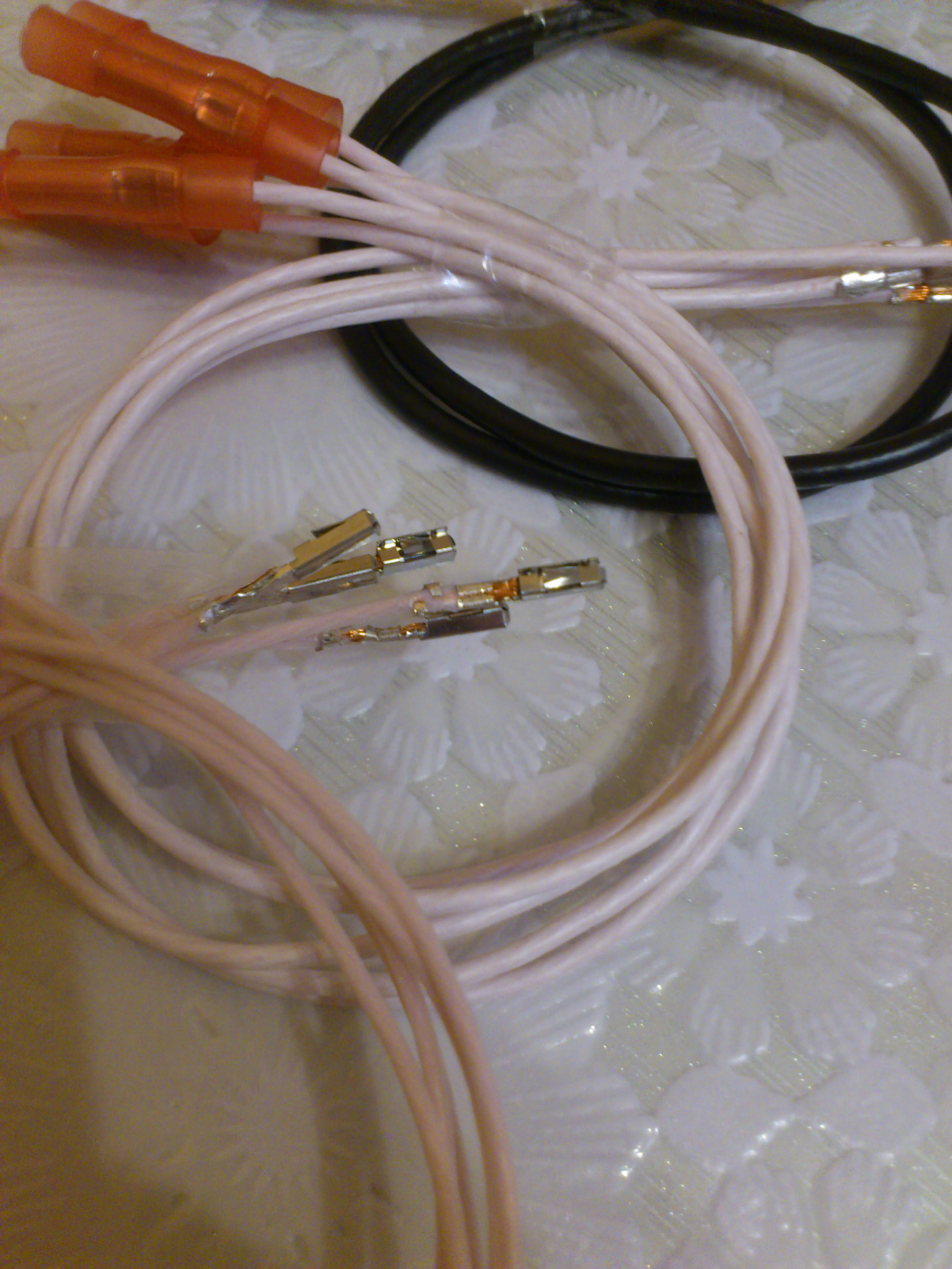

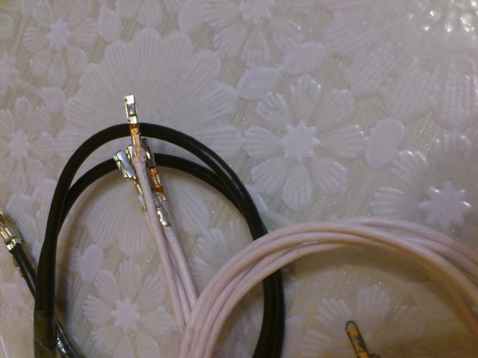

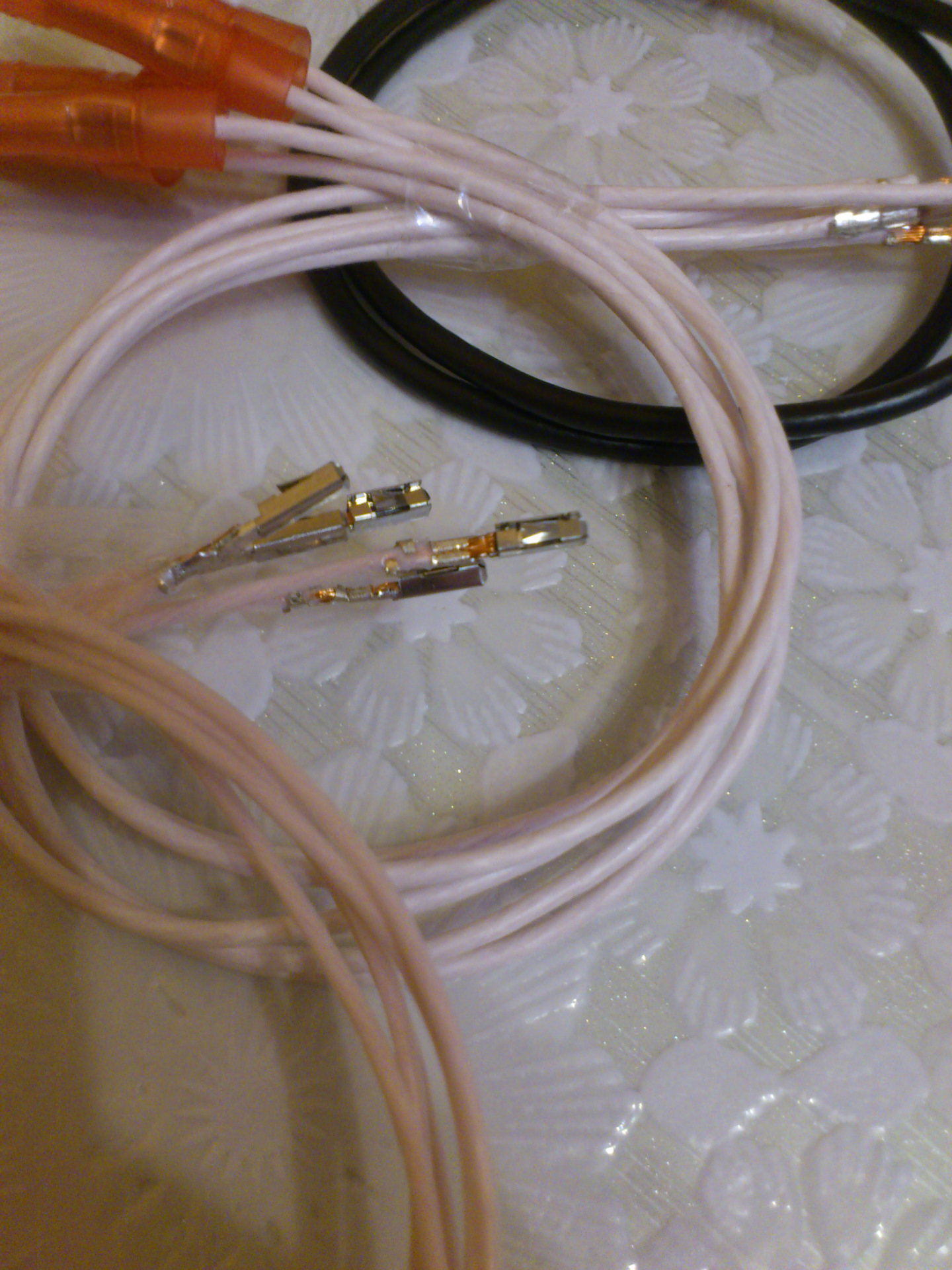

Использовал пины VAG, провода 25 см. Сечение 0,5мм и 0,75мм МГТФ и провода ПГВЛ на 1,5 мм.
Обжимал сам для себя, конечно не "завод", но соединение надежное.
Если кому нужно обращайтесь! В наличии 2 комплекта.

мгтф надо было бы везде положить и потоньше и тогда бы было на вечно
МГТФ на 1,5 или 2,5 сложно найти. А так делал почти как в оригинале 5 — по 0,5, 5 — по 0,75 и 2 по 1,5 вместо 2,5. Меньше думаю не стоит, там главное после замены правильно уложить.
мгтф и при не правильной укладке не ломается уже 4 года у меня. там толстый не надо провод, там нет таких токов
А там же больше проводов:)
Почему? Насколько я знаю 12 или 10 если без стеклоподьемников, но чаще мне кажется 12 даже если у Вас нет стеклоподьемников лишнии 2 провода просто не используются, жгут проводов один и тот же.
Комплект это все проводки на фото или те что смотаны по 5-6 шт?
Комплект это все провода на фото 12 штук.
