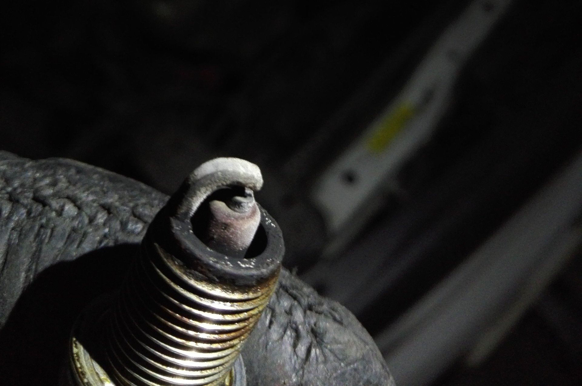

× В процессе замены свечей был замечен белый налет. Насколько понял, свидетельствует о бедной смеси. По звуку мотора похоже на подсос воздуха.
× Обороты держит в районе 1000 на прогретом движке. Нужно либо мыть дроссель, либо искать подсос воздуха, либо копать дальше.
× Расход в районе 15,2 литра при ОЧЕНЬ умеренной езде. Тесты мафа, лямбды (сперва суппорта).

При замене свечей только одно фото было сделано. Пусть тут полежит на память.

да ты шутишь, верно.было 13. а так, летом 8,5 город, 6,5-7 трасса. сейчас 12, но это благодаря любимой работе-греть много приходится. ДМРВ измерял показания?
Пока еще нет. Но мультиметр уже купил. =)
ну дык надо измерить, а то ведь бенз не копеечный нынче
