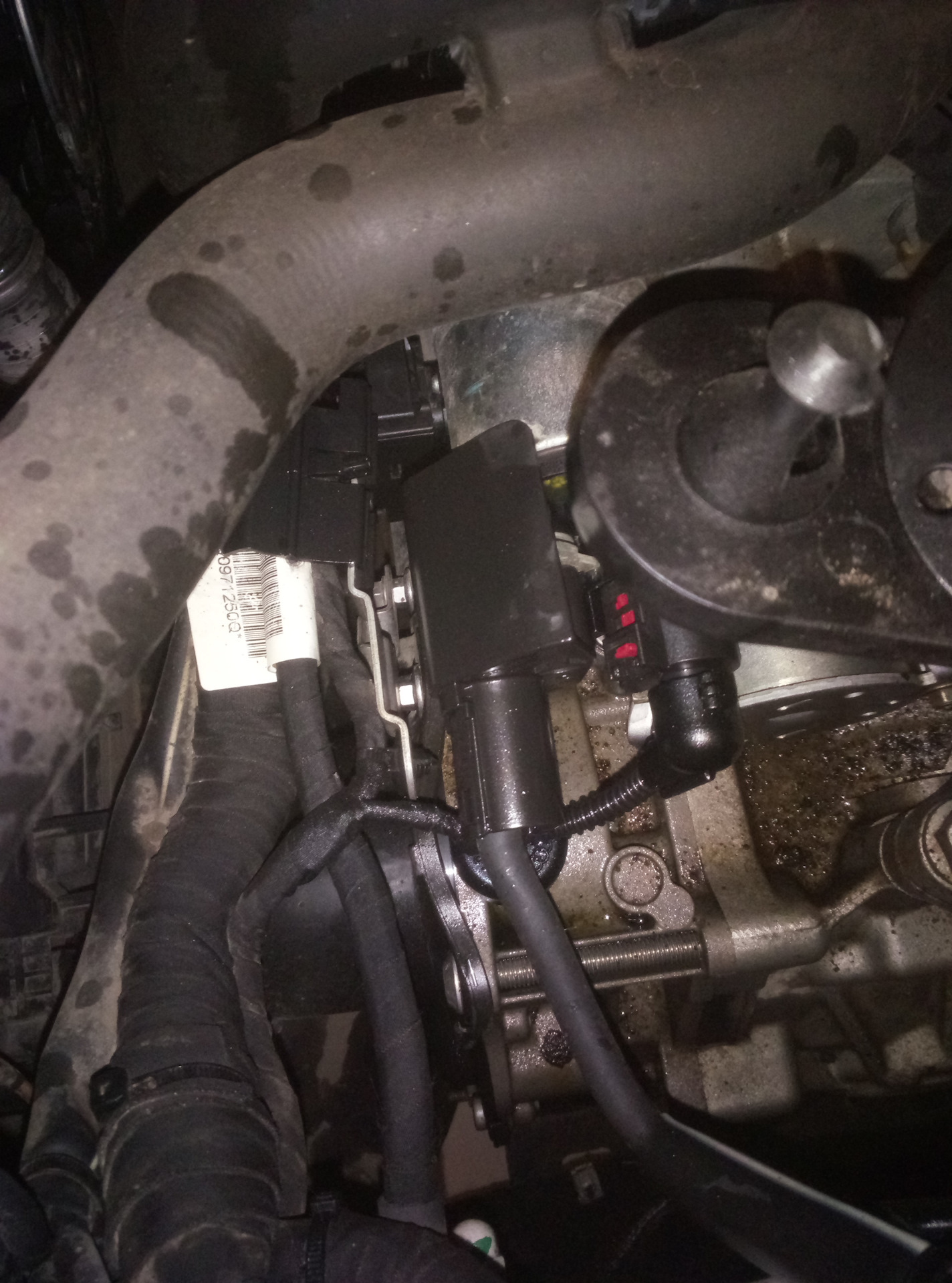

Поехав после работы домой, даже не ехал, а полз не превышая 60 км/ч. Почти доехав до дома, остановился перед поворотом пропустить встречный авто, начинаю трогаться и чувствую что педаль газа пустая. Сразу в голову лезут плохие мысли, еле докатился до обочины, открываю капот и вижу что масло с мехатроника обрызгало всю подкапотку. Захотелось ржать, не думал что так быстро настигнет меня эта участь. На тросу потащил машину на работу и на следующее утро сразу загнали к дилеру. Несмотря на всё это считаю что за коробкой DSG будущее)))

Не успел вкатить сервисную акцию по обновлению ПО? ) Точнее на тот момент она не началсь (
Тпи вышла только 10.01.17, а акция началась 20.01. Надо на новом мехатроне попробовать обновить

Неужели коробка себя перед кирдыком)) никак не проявляла, толчки, рывки, посторонний шум и тп?
Вообще никак. Всё произошло резко, просто в корпусе ломается одна перегородка и масло под давление больше 40 бар разгибает переднюю крышку мехатрона
Это 13 год, они гораздо чаще ломаются в сравнении с более поздними годами.
Да, знаю. 13 год постоянно, 14 год редкость, и бывает даже 15 год попадается

Насколько знаю коробки не изменились, разница только в мехатронике и в сцеплении. Мехатроник у меня новый, а сцепление скоро поменяю
