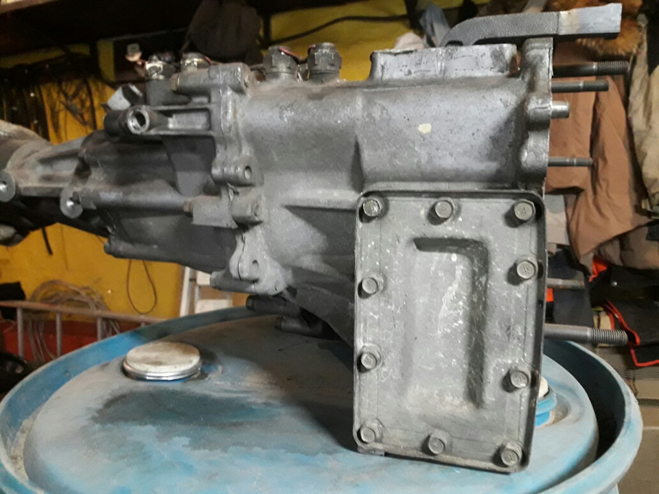

Долго не доходили руки, но так совпало, что решили мы с sanches-86 по-быстрому поставить понижайку в подменную раздатку. Пока я занимаюсь гаражом, свою снять нет возможности, решили тюнингануть понижайку в подменной раздатке с последующей заменой раздаток в сборе. Моя трансмиссия делается в свойственной нам манере: были использованы металл, хард-рок, техно-транс и чуть-чуть я туда добавил русского фольклора (с). А по факту: корпус АКПП с Цельсиора, начинка её с Крузака вперемешку с Паджеро, раздатка от делики, хвостовик ХЗ…

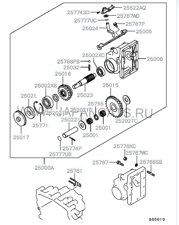

Коротко о КИТе: это комплект шестерён раздаточной коробки с увеличенным передаточным числом пониженной передачи, Low Range Gears. Передаточное число новой пониженной 2,7, повышенная — без изменений. Этот заказ на один из местных заводов выпил немало крови у меня и друга, но в итоге комплекты на руках. Комплекты немного с придурью, но на работу не повлияют.

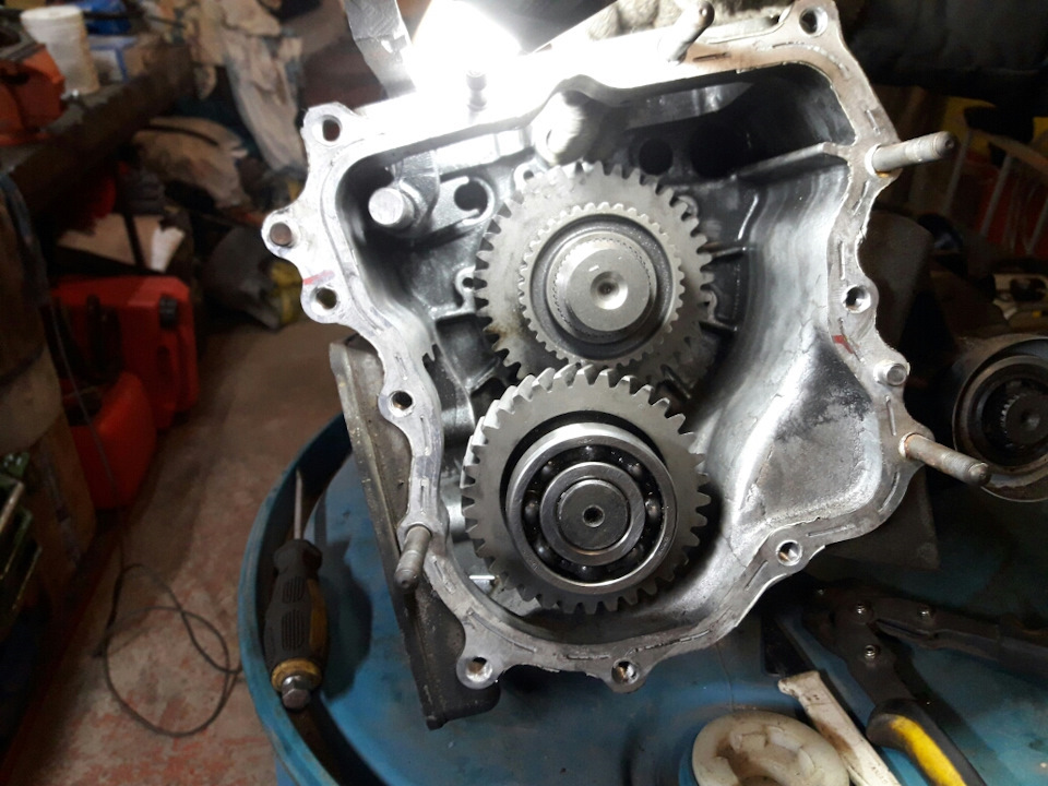

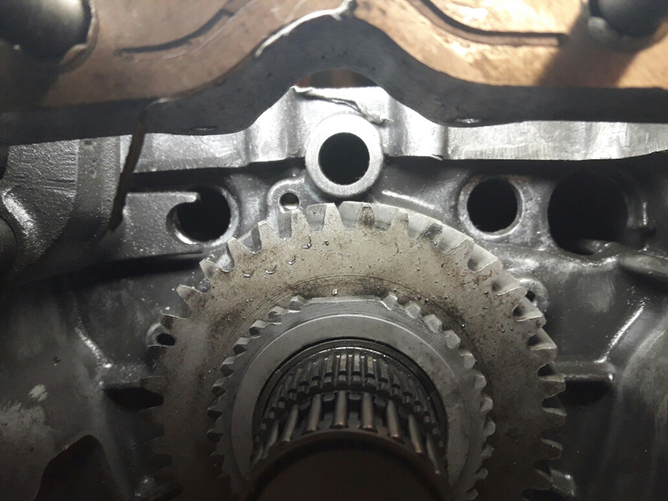

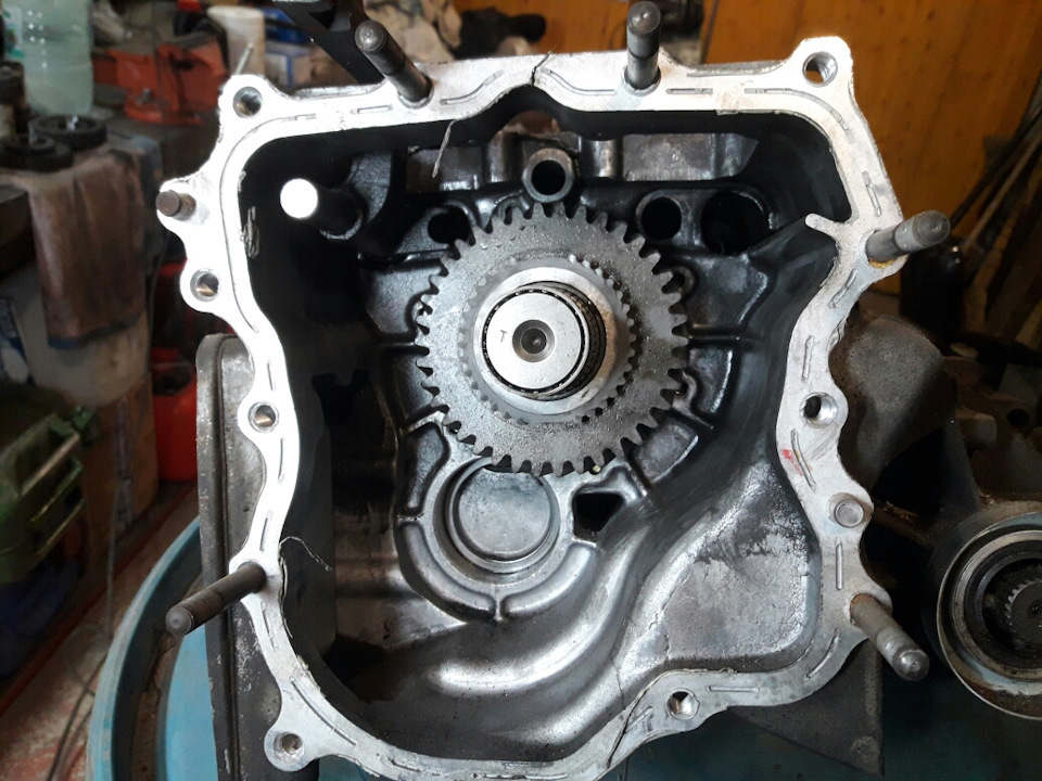

Разбираем раздатку, вынимаем шестерни, вилку, кольцо переключения. Сразу примеряем большую шестерню вторичного вала
Шестерня крутится как велосипедное колесо.

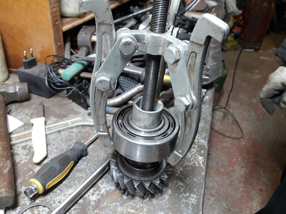

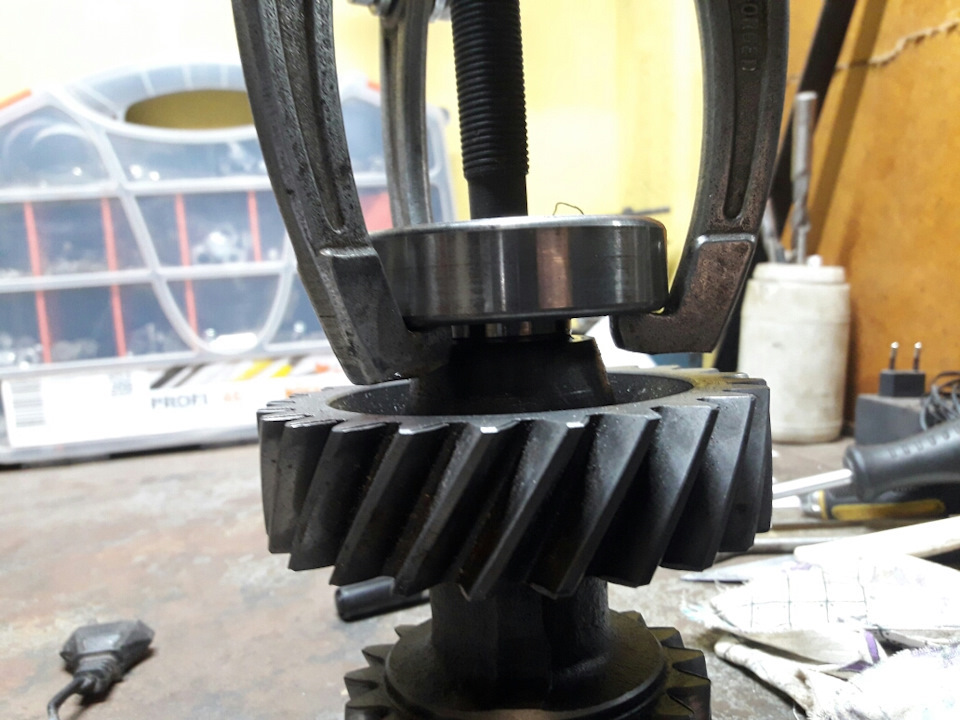

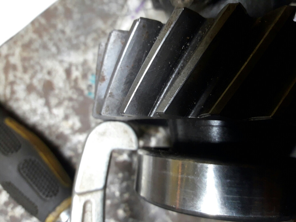

Конечно, правильнее было бы заменить все подшипники на новые, но из спортивного интереса (и моего нищебродства) решили спрессовать старые со стоковых валов.

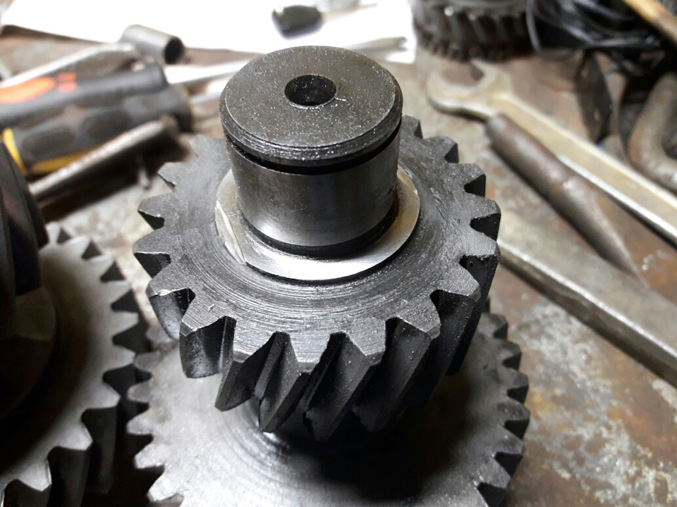

Спрессовываем подшипники с промвала. Для первого Санчес подточил ножки съёмника:

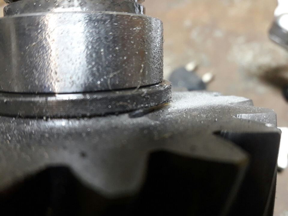

Второй снять сложнее всего. Бормашиной сделаны небольшие пропилы
На новом промвале тоже сделали пропилы (на будущее):
Ставим подшипники на новый промвал. Ставим промвал в раздатку. Он не полезет при установленной большой шестерне вторичного вала, поэтому их нужно ставить одновременно ( кольцо и венец переключателя тоже).

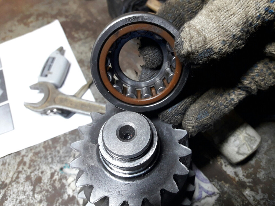

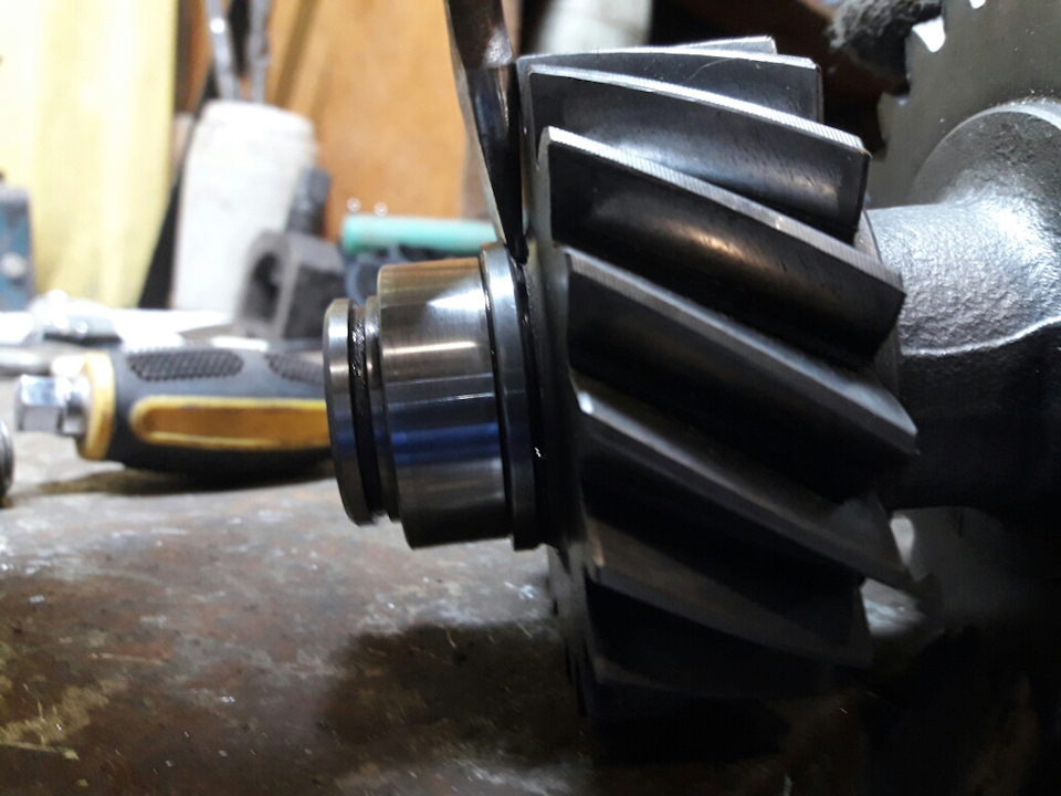

С первичного вала снимаем подшипник, тут проблем нет:
Ставим на новый первичный вал, собираем лобовину, собираем раздатку. Проверяем вращение.
Важное дополнение — в официальной инструкции по сборке раздаток указано, что нужно рассчитать толщину регулировочного кольца, стоящего в углублении под подшипник промвала. Если оставить старое и не проверить вращение — может зажимать прорвал и вызывать нагрев.
