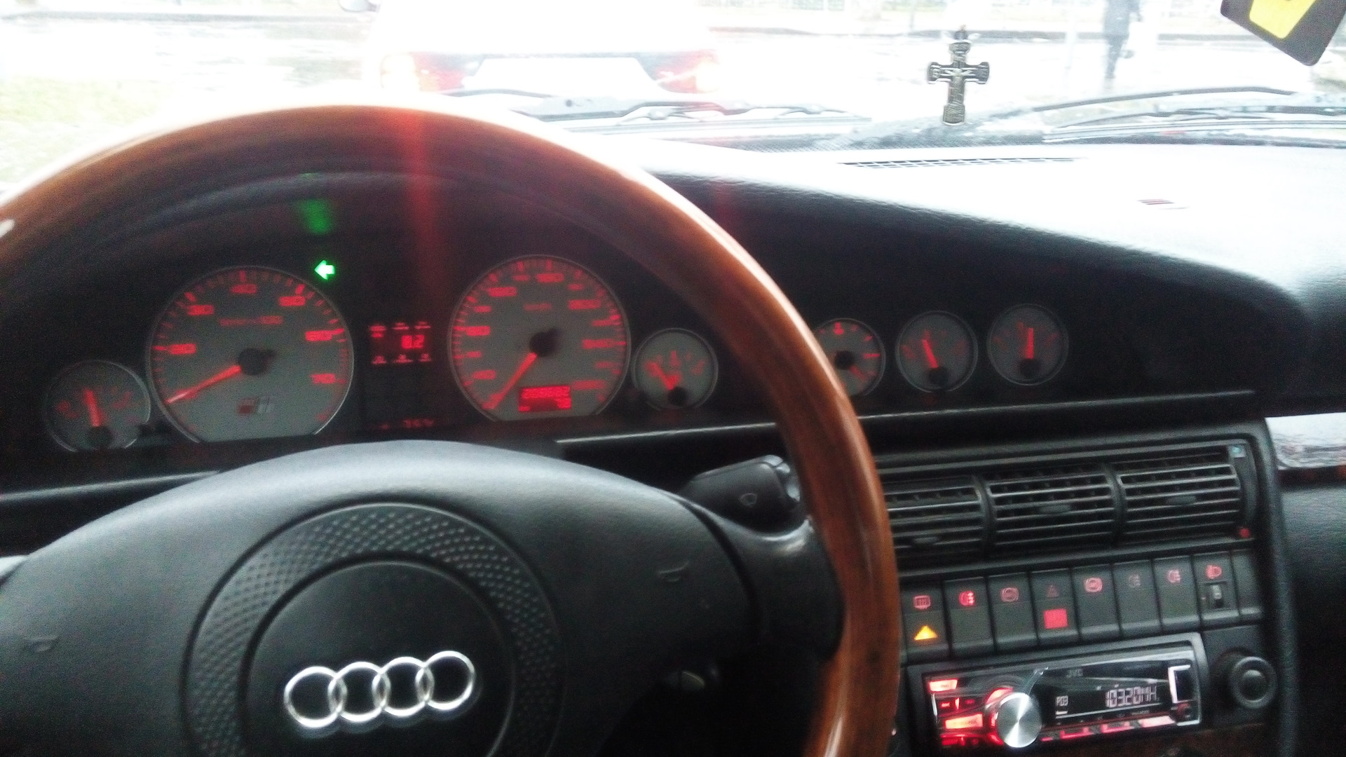

Толком ничего писать не буду
Так как все расписано уже много раз

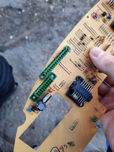

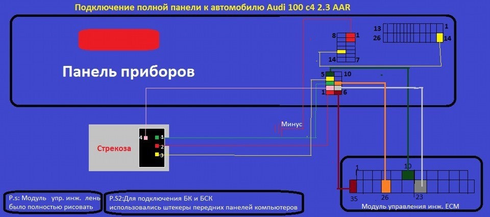

Единственное скажу что провод на к-линию можно подключать сразу к белой фишке
А провод на расход на aar на жёлтый провод красной фишки в ногах пассажира
Гемор у меня был с перепрошивкой панели
Кабель нашёл у знакомого с Ауди клуба
Но вот без проги
Программу скачал а вот драйверов на кабель небыло
Поэтому пришлось у него же отдолжить ещё и его ноут
Так ещё и ноут глючил))))
Скажу так
Помимо того что тахометр показывал херню, так скажу что и на бк влияет кодировка панели
Так как стоял там код 00083
А именно мотор 4,2
То до кодировки расход был сумасшедшим если давить в пол около 56 литров это моментальныый
И около 25 средний
После прошивки средний 11,2 при нормальной езде и до 15ти при агрессивной)
Также сделал контрольку неприсьегнутых ремней
Ну и конечно же фото
Вид лично мне нравится)))))

Привет) Поделись, как подключал бк к мозгам? По такой схеме?
А как тахометр работал до перепрошивки?
Да
Но не правильные обороты показывал
Панель конечно хорошо, но руль огонь)))
Только жалко, что он по оттенку немного не подходит для салонного дерева.
Вид шикарный, но отсутствие климата все портит). Удачи!

Заработал расход? А в чём дело было?
А хер знает
В гараже когда завёл не работал
Потом в город выехал заработал, а после прошивки вообще отлично))
В гараже не работал потому-что проехаться надо было.Мозги должны расстояние понять, скорость, и рассчитать все что тебе нужно
beliy111
А хер знает
На месте он ничего и не должен был показывать.
Мгновенный расход обновляется каждые 30 метров пройденного расстояния.
Ну я то этого не знал)
