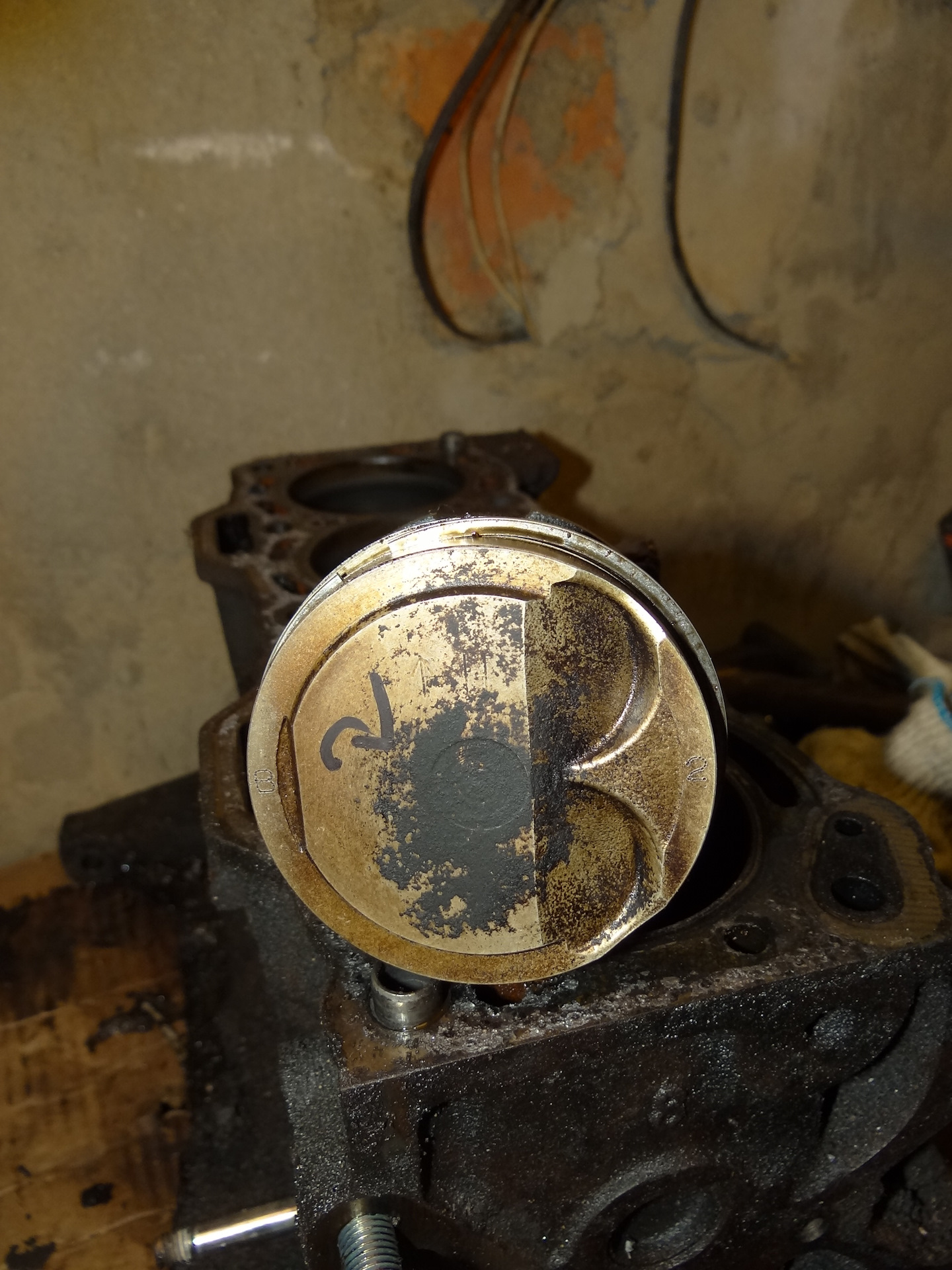

А потом приступил к анализу фото материала (выводы под фото):
взято на авито
baza.drom.ru/novokuznetsk…01-11121-02-29351539.html:
Далее уже мои фото!

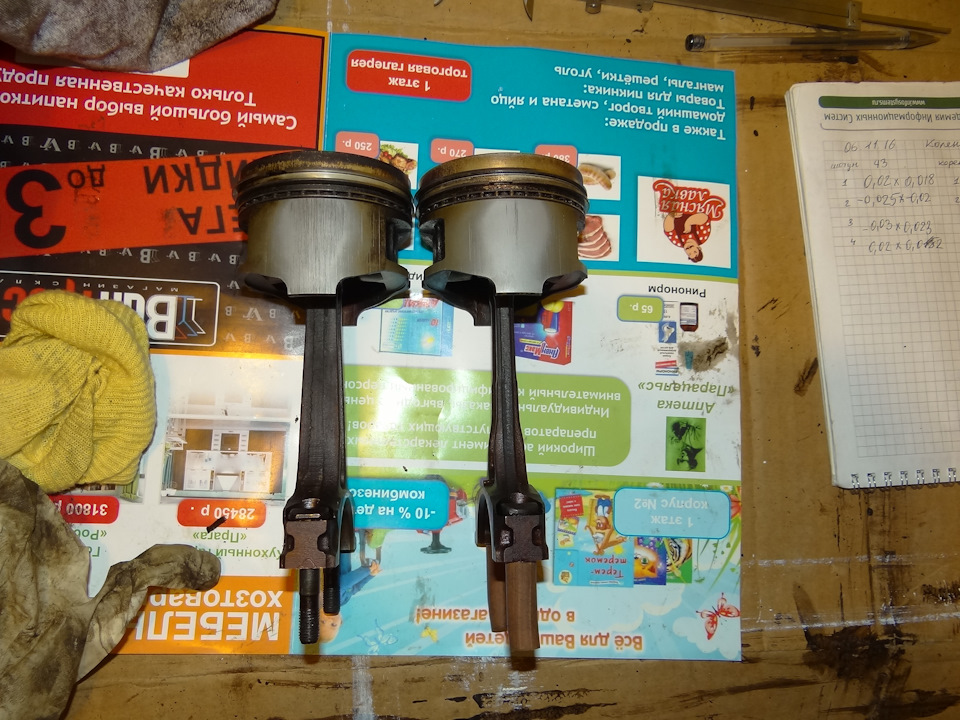

Про шатуны очень хорошо написано у zizo в статье про FHE шатуны тут
www.drive2.ru/l/4899916394579235046/
Вот тут фото ремонтных поршней IZUMI 0.50, которые аналоги 13101-11130, т.е поршней 5EFE первого образца с маленьким вытеснителем
www.drive2.ru/l/1630851/
Такие же есть фирмы Autowelt PN-34601 — ремонтный, и он же в стандарте PN-34600
Выводы:
1. Во-первых, удивило, что поршня на моем двигле 5E-FHE 93 года по форме такие же как на купленном на разбор движке с 5E-FE 98 года от COROLLA2. Они в середине имеют вытеснитель такой же высоты примерно 2.1мм. Получается что 13101-11121 — это просто замена более старого номера 13101-11120 с повторением геометрии.
2. В то же время в продаже аналоги с ремонтными размерами на двигатель 5E более ранних образцов с менее развитым вытеснителем. Высота вытеснителя примерно 1мм. Видимо за счет этого у более старого 5E пониженная степень сжатия. А ремонтные более позднего образца я пока не нашел. Продолжаю искать и анализировать

Для большей высоты вытеснителя возьми поршни от 4Е и срежь лишние 2-2,5мм
геометрия у них идентичная, но вытеснитель выше, т.к. объем меньше
либо, второй вариант, вытеснитель изменили на катушечных моторах, параллельно снизив мощность и подняв момент, но когда снова понадобилось поднять степень сжатия они еще поставили более тонкую прокладку на 2+ поколении мотора, которую в JDM можно найти на Raum (а на американцах вроде на всех 2gen)
т.е. поршни если низкие + прокладку от Raum (там вместо паронитовой 1мм идет однослойная стальная, всего 0.25мм) то толщина компенсирует низкую шапку. Однако если брать неоригинал, то всегда будет паронит, и даже под кодом оригинала от Raum товарищу пытались однажды паронит вместо стальной всучить
Вот я тоже думал о таких вариантах. Но вариант с прокладкой, а также шлифануть блок мне не очень нравится т.к. если сделать мало, то вроде как этого не достаточно, а если много, то боюсь настройки по газовым фазам съедут. Как будет жить поживать ремень ГРМ не ясно.
Вариант пильнуть поршень мне больше нравится. Но у него будет тонкое дно. Вот тут есть фото срезов поршней. Товарищ делает вывод что толщина днища у всех одинаковая www.drive2.ru/l/5430842/
Я тя умоляю! 8-))
Не парься за толщину днища, у тебя не турбо мотор. Более того, масса людей при турбировании 5Е просто "брила" 5Е поршни, не заморачиваясь на ФТЕ или специальные, и до килограмма буста их прекрасно хватает, а на 1.2 уже и ФТЕ стоковые вылетают. Эти 2мм ни на что серьёзно не повлияют.

Я покамест решил ставить просто перебранный движок от FE как есит. Т.е. без расточки и шлифовки, с его поршнями на тонком шатуне. И это будет обычный FHE.
А родной движок FHE пока не знаю куда деть. Может будет вдохновение оснастить его турбиной и тогда и прикупить поршня на заказ с лужей, для понижения СЖ до 8ми
