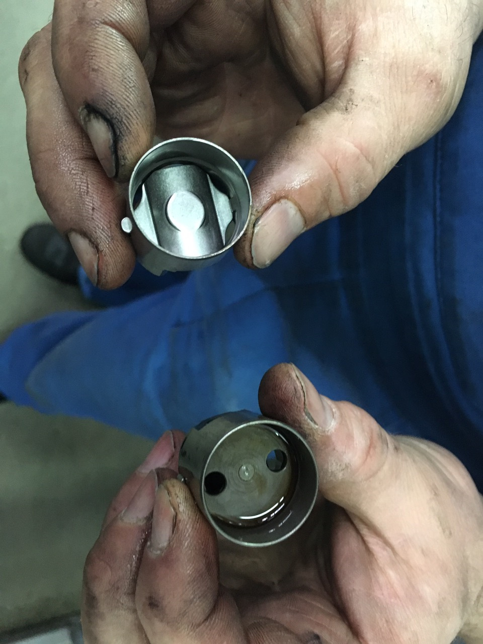

С недавнего времени меня начал преследовать неприятный звук на около холостых оборотах. Сделано было много — проверка фазика, замена N205, промывка гидроклапана… Оказалось, источником звука был вовсе не механизм ГРМ, а толкатель ТНВД.
На двигателях EA113, насколько я знаю, он имеет недолговечную конструкцию, на CDAA/CDAB применен уже роликовый, который выглядит куда надежнее, но ничто не вечно под луной. На 180 тысяч пробега поизносился и он, после замены на новый, звук мотора стал куда тише, исчезло постукивание/тарахтение при легкой подгазовке или сбросе газа.
Кстати, толкатель новой ревизии выглядит несколько иначе, похоже что VAG попытался укрепить место, куда упирается плунжер ТНВД.

этот звук был параллельный звуку двигателя?
Да, лучше всего слышим на 800-1200 оборотов
и он это место таки укрепил.вот выработка на моём за 118000км
www.drive2.ru/l/7572856/
О, так у вас сразу был уже доработанный — машина новее. Инженеры учатся на нас :)
точно
Поздравляю, легкобюджетная причина:-)
А у меня новый ina такой же как и родной по форме
да уж, в голове были куда более мрачные картины )
с учетом что он и родной проехал столько, думаю не критично :)
