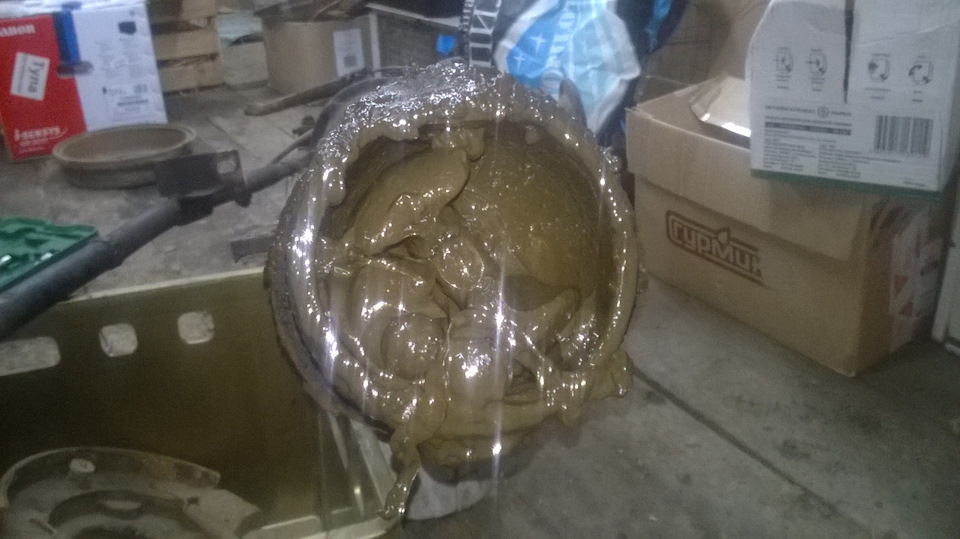

Свой горький опыт — "посидел" в луже, меняй масло во всей трансмиссии. Один из главных врагов офф-роуда — вода. Даже просто катался по лужам, проверь мосты и кпп-рк. Намного дешевле и проще сменить масло, чем ремонтировать агрегаты. Банальные вещи, только мы обычно этому не следуем. :(
Это да. Тем более нырять иногда приходится по несколько дней в неделю. А вообще я так понял всему причиной стал развалившийся подшипник на шрусе. После чего его перекосило и уже потом оборвало
А еще мне их отдали 4 года назад. Мосты лежали под открытым небом неизвестно сколько лет. Так что я дальше ступичных подшипников и замены масла в них не лазил за 4 года. Только в заднем менял полуось.

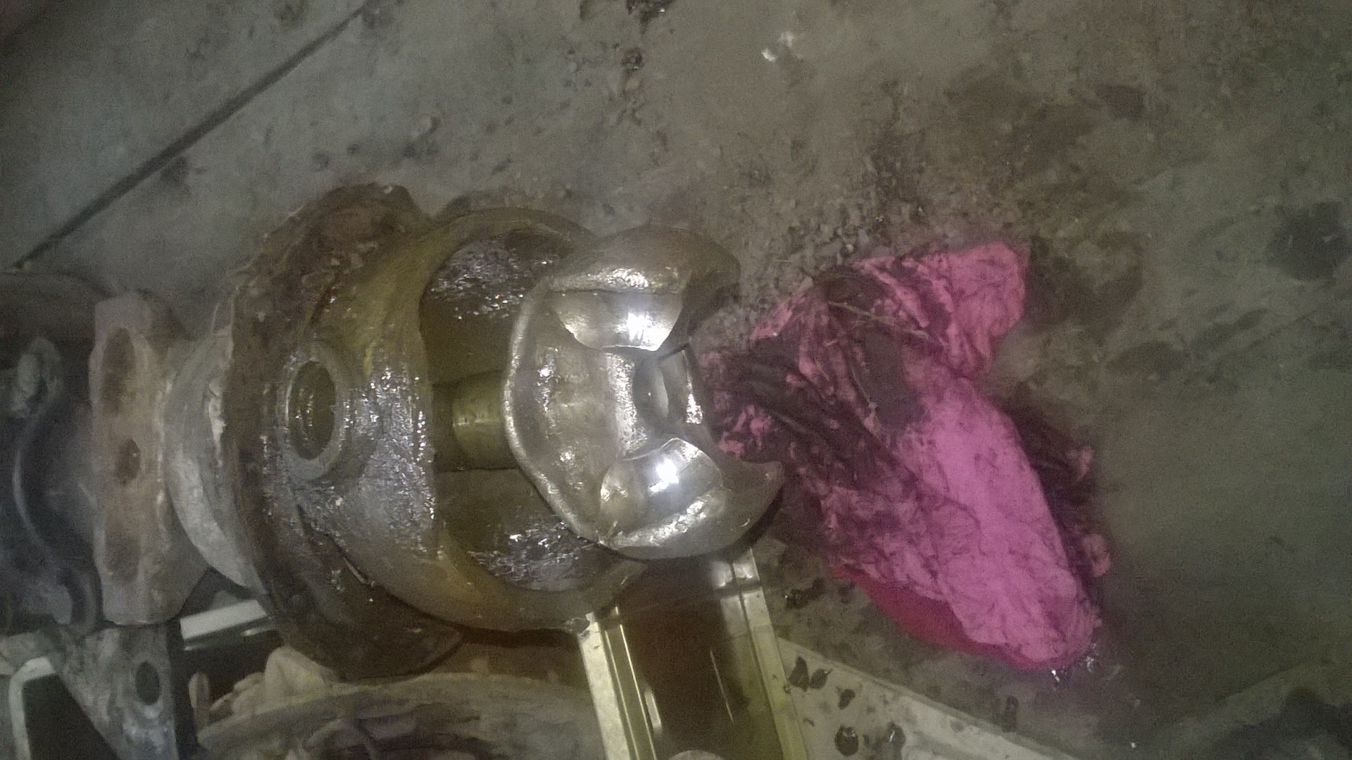

:) А я понял, что подшипник развалился от попавшей туда воды. Ржавый цвет мазута мне прекрасно знаком.
