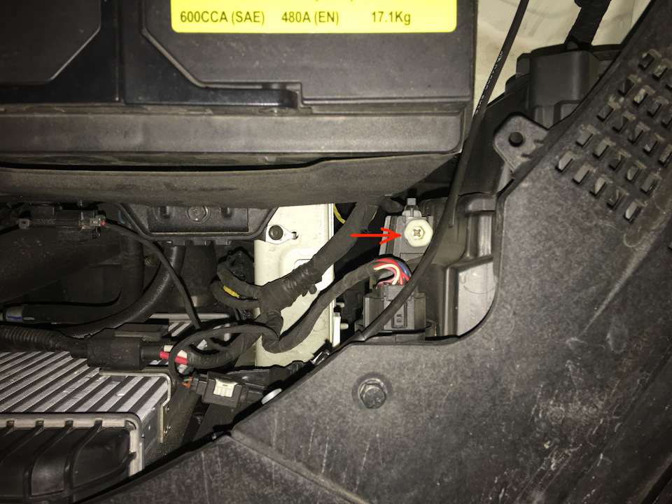

Решил написать заметку на тему поднятия фар головного освещения. Возможно Вы уже это знаете или не знаете, но может пригодиться или помочь.
В общем ничего сложного, у каждой фары есть легкий доступ к винту, который немного утоплен в белой пластиковой конструкции.
Ничего снимать дополнительно не нужно.
Красными стрелками я пометил расположение под капотом регулирующих винтов.
После открытия капота, крутите крестовой отверткой нужный винт (я выбрал широкую) по часовой стрелке. Ну а далее уж кому как нравиться. Только сильно не задирайте =)
Расположение винта для водительской стороны.

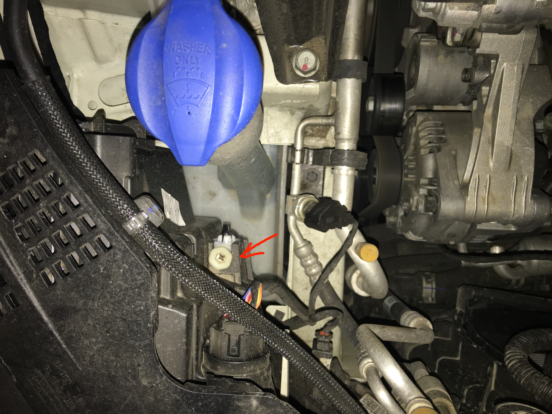

Расположение винта для пассажирской стороны.
