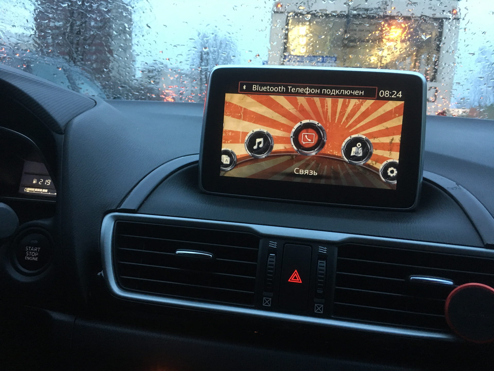

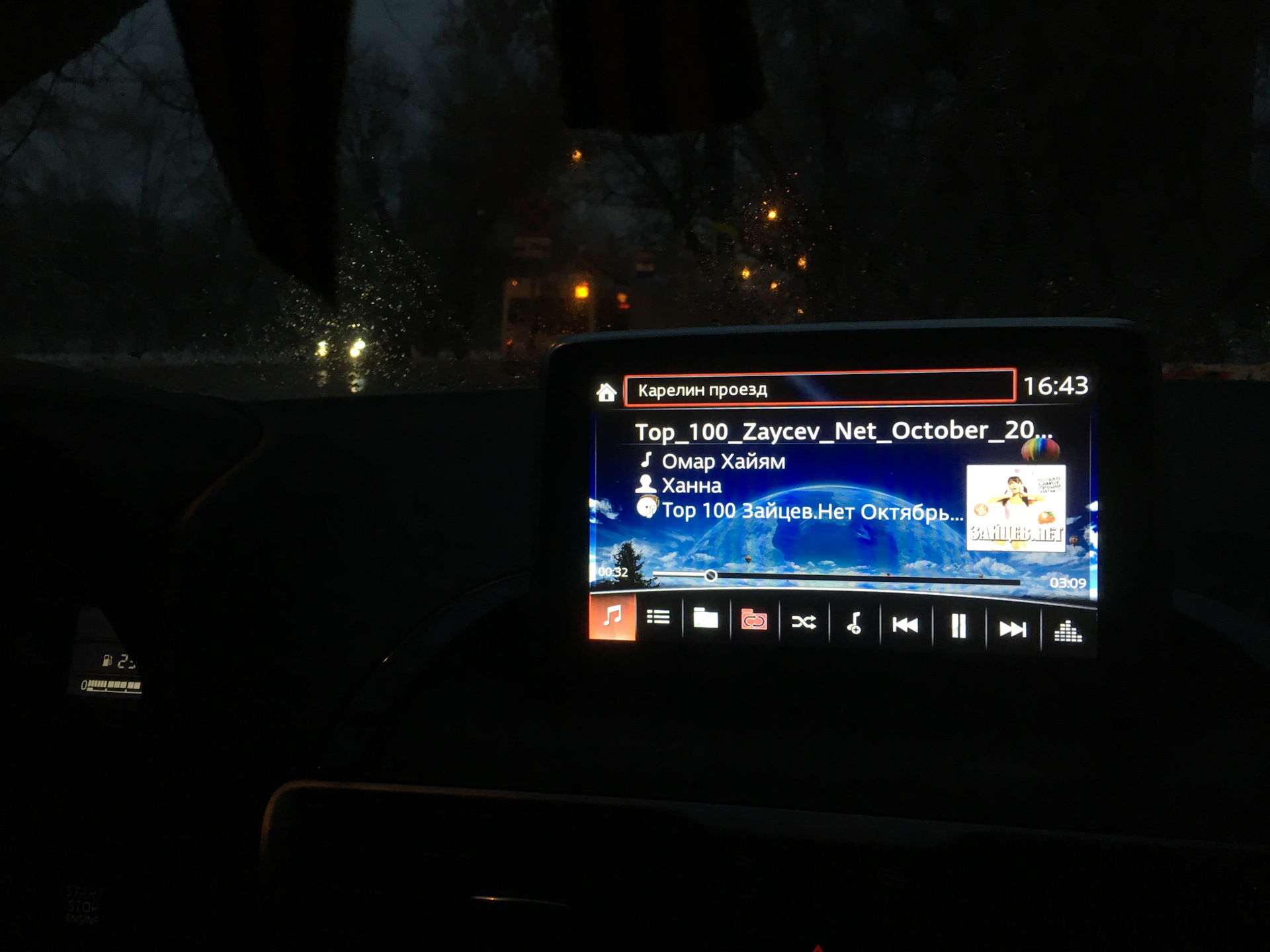

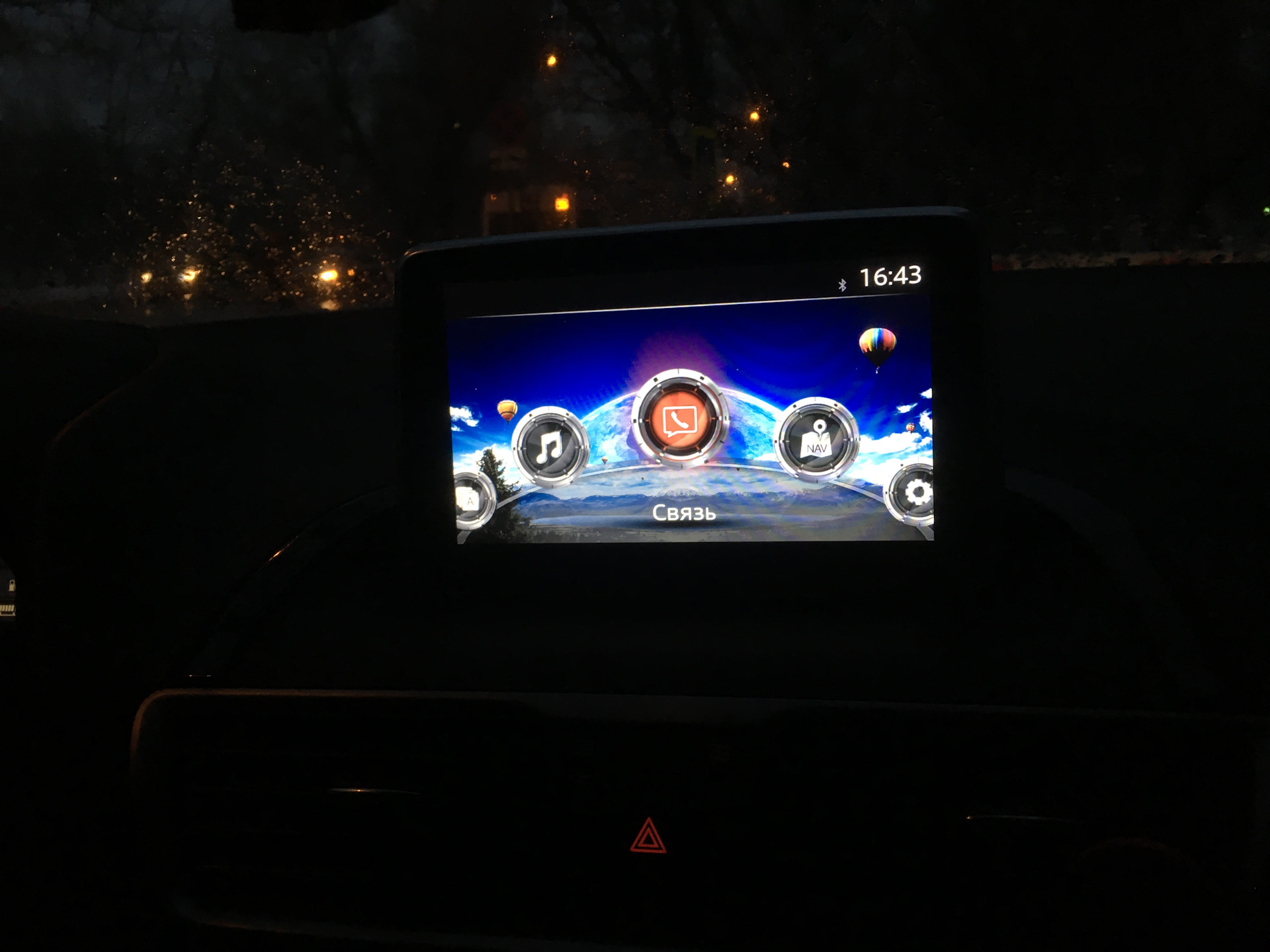

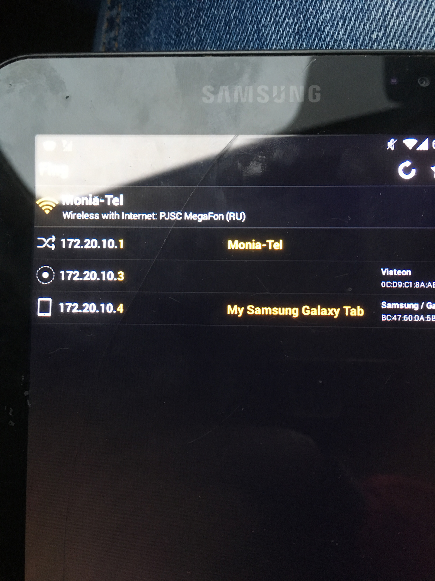

Ну наконец я узнал IP машины и поменял скрин.
Везде куча тем что да как…типо берите делайте точку доступа на планше или телефоне, включайте программу FING и бамс вот вам айпи. НО не кто не пишет что нужно Три устройства, так как телефон или планш в момент точки доступа не может искать по Fing айпишники.
И так.
1 — Взял Понтофон яблочный за точку доступа, подконектил к машине.
2 — Планш Самунг так же подконектил к яблоку
3- установил Fing на самсунг
4 — Вуаля вот вам и айпи машины.

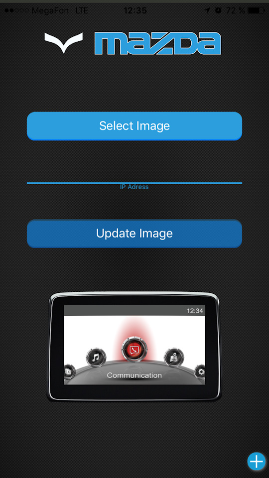

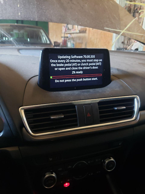

Далее запускаем программу Mazda assistent из app и вбиваем ip, выбираем картинку для ГУ и нажимаем Update image
Гу перегружается и все работает.
НЕ РАБОТАЕТ НА 56 Прошивке! выдает ошибку SSH
Всем бобра

Давай так. У тебя на яблоке должна быть прога MZA ассист …на другом телефоне или планшете должна быть прога финг для того что бы узнать айпи гу машины. далее ты открываешь программу мзд когда ты подсоединил машину с телефоном по файфаю .находишь изображение на телефоне которое хотел бы поставить на заставку…вводишь айпи и нажимаешь апдейт.
А это тогда че за программа тоже название MZD Assist
Это сервисное что то и для штатов)) на вин ошибки дает
Andrejj196RUSSIA
Вот так выглядит то с помощью чего менять
Ссылку на прогу скинь, все проги Мазда ассист это оф поддержка мазды заграничная
в апп сторе забей название …ссылку с телефона трудно вытащить
iphone.metricscat.com/mazda-assist/

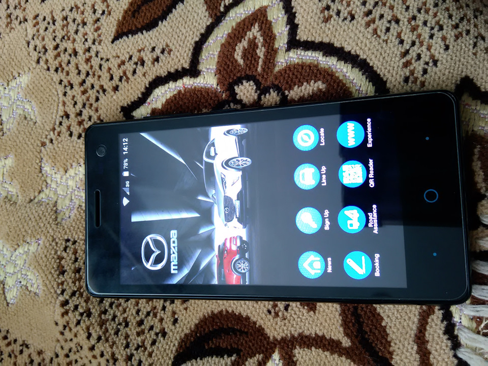

play.google.com/store/app…rosscountryauto.rsa.mazda Андройд
вот странно, но пишет, что не совместима ни с одним из моих устройств, а у меня к маркету привязаны два Samsung'a… Наверное региональное ограничение какое-то.
А может кто-то apk файл скинуть?
Ну ты просто в плен найди прогу эту… я так тупо в яндексе нашёл. Там наверное версия старая
Хм, скачал, установил, но апликуха говорит, что я ввожу неправильный VIN при регистрации :(
это ты не то скачал. Там не нужно регистрацию а тем более вин))))
Я скачал то что по ссылке на Play Market.
Там даже есть примеры скриншотов с регистрацией машины и необходимостью ввода VIN кода.
Короче, это явно что-то другое для Америки, судя по всему. Помощь в дороге и т.д.
