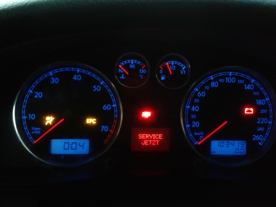

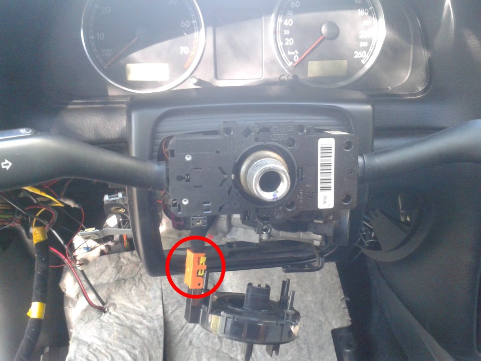

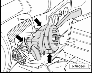

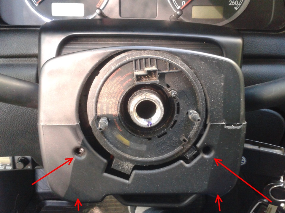

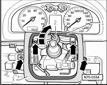

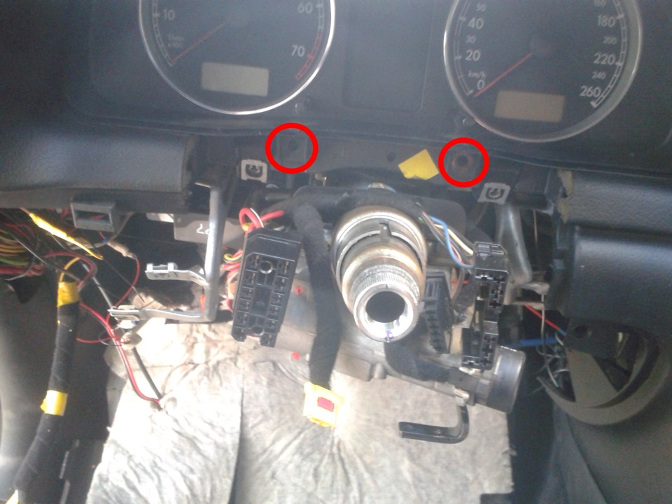

Итак, наконец то созрел на установка приборки в авто.
Что понадобилось:
1. Сама приборка с БК

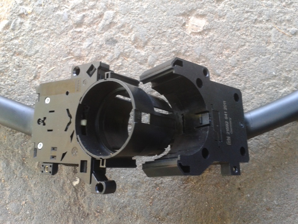

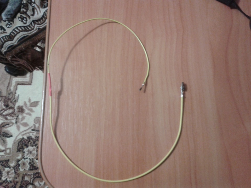

2. Подрулевой с функцией БК. Взял FEBI 21592
3. Провода для активизации кнопок управления БК на подрулевом
— для разъема приборки 000 979 018 E — понадобилось 2 штуки.
— для разъема подрулевого переключателя 000 979 133 E — тоже использовал 2 штуки.

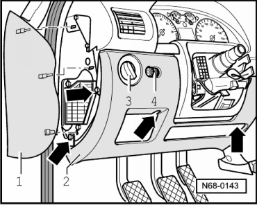

4. Отвертки, торксы, шестигранники и головка торкс на 12

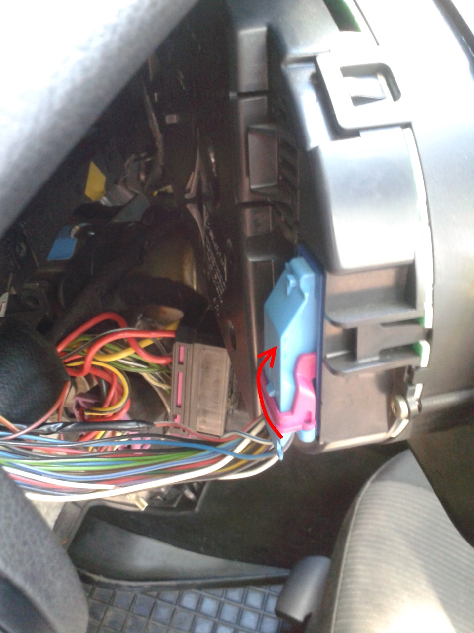

Собсвтенно с установкой все, подключаем разъемы приборки и можно подключать шнурки.

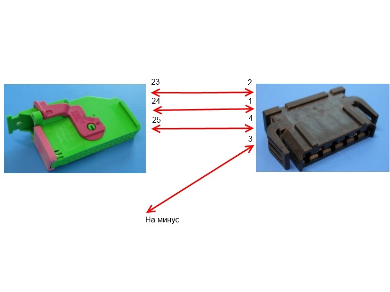

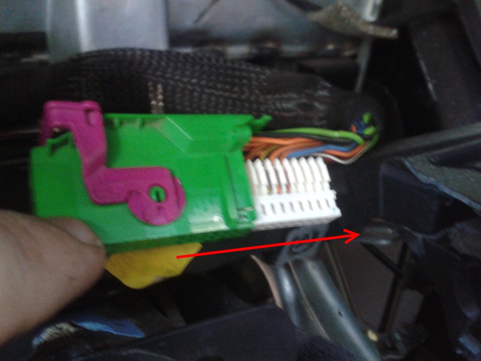

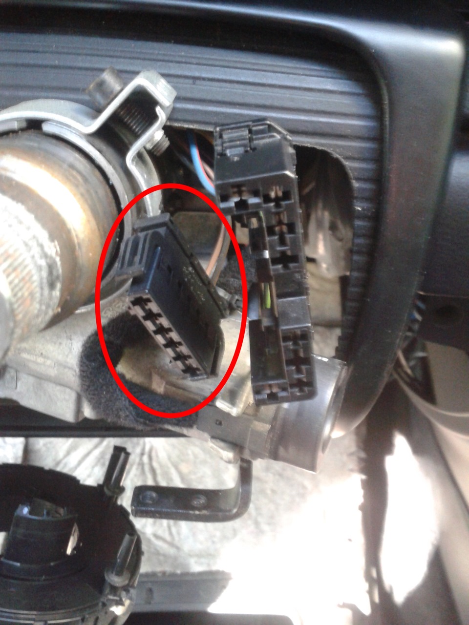

97г. у меня родная 4х контактная фишка. Подскажите полную распиновку 6ти контактной? Куда идут родные два провода коричневый и черный?
Привет, сделал все по твоей схеме, воткнул массу в 3 разъем, кинул массу на кузов, стрекоза заработала, все четко без вопросов, но из-за этой массы климатроник не определяет температуру за бортом, соответственно на приборке тоже не определяется температура, стоит только скинуть массу и все начинает работать, но стрекоза при это перестает переключать и тут палка о двух концах, либо ты получаешь работающую приборку с бк, но не имеешь показателей темперптуры, либо ты видишь температуру, но приборка не переключается, не понимаю почему масса стрекозы перебивает климатроник, из меня электрик еще тот, поэтому не шарю, если кто подскажет, буду очень благодарен
Большие пины идентичны ISO разъёму магнитолы.
Покупаем за 100-150р и распиновываем.
Маленький пин не нужен. В разъёме приборки все пины уже с контактами. Просто забиваем туда отвёрткой конец провода типа МГТФ и загибаем усики.

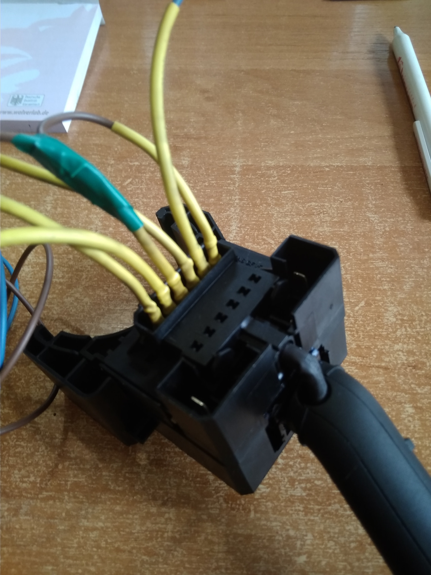

Привет, может помнишь, так как запись давняя. К 6-контактному разъёму подходит 2 провода, выводить 3 провода на зелёную фишку, 6 и3 замкнуть и на массу, а как быть с этими 2 проводами, их примотать к тем, что будут идти на зелёную фишку?
Привет. Я один провод сделал на массу, остальные 3 протянул к зеленой фишке и запиновал туда — были свободные окна.
Это я понял, но я вчера разбирал и блин не запомнил, на каких по счету контактах эти два провода, они наверное идут на дворники и омыватель. Вот я не пойму, что с ними делать или оставить, ну щас я опять разберу и надеюсь пойму, спасибо)
MorganBlack
Вот эти два провода, это на переключателе без БК, почему-то все, кто об этом писал при замене простого переключателя на переключатель с БК, промолчали насчёт них
MorganBlack
Разобрал, 6 коричневый наверное масса, а 5 зелёный в полоску, видимо нужно оставить, это наверное дворники
Так у меня фото видно, какие провода были. 5 и 6 получается. 6 Минус а 5 идет в зеленый штекер.

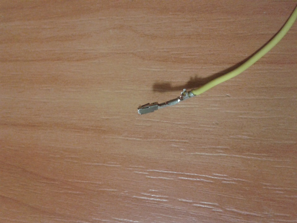

Привет, подскажи мне пожалуйста, какой длинны примерно у тебя получился этот шлейф проводов. Какую длинну делать?
Привет. Делал на глаз ))) См 25-30 где то. Хватило с лихвой.
С учетом регулировки рулевой колонки?
Какие VAG коды этих контактов?

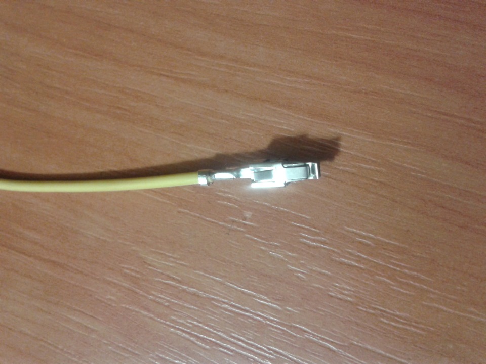

так а почему тебе хватило всего по два пина на сторону, там же всего 4 провода получается с одной стороны один пин с другой стороны другой пин. Таких проводов 3, соответственно 6 пинов и еще один провод с одной стороны на подрулевой один пин с другой стороны без пина на массу. и всего получается 4 пина в понрулевой (одного типа) и 3 пина в разъем от приборки (другого типа) и того 7 пинов всего. так почему ты купил только 4 пина? не че не пойму! объясни если не сложно так сколько их покупать, стоят то они не мало.
Привет. Так я покупал провод в сборе с пинами. Там на каждом провода 2 пина. Соответственно у меня куплено 2 провода 000 979 018 E и 2 провода 000 979 133 E по 2 пина на каждом = всего получается 8 пинов. Задействовано будет всего 7, поэтому один даже лишний.
аааа вон оно что. понял спасибо. стоят они только блин как крыло от самолета как будто они с золотым напылением ))))
Отдельно просто нет коннекторов, искал…не нашел (

Ценник пипец) 250р за один проводок с пином) епать)
