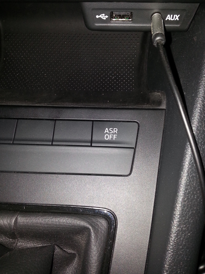

Не чем не делали, как взял так и езжу, просто помню на 1.2т с маленьким болеро надо заходить в меню и выключать его там! А здесь почему не так? И нахера тогда эта кнопка стоит незадействованная?
НЕ бывает машин без систем, или ASR( бедная комплектация) или ESC …Должно быть в меню ГУ
Вот кнопка которая не чего не включает
Была партия в Нижнем Новгороде с неработающей кнопкой(такой блок кнопок был в наличии), но в меню все равно должно быть однозначно!
goncharovA1980-v
А если нажать и удерживать 2сек. эту кнопку, должна отключить ASR. Повторное нажатие (без удержания) включит ASR назад.
Да! Работает! Спасибо.
Рад помочь.
