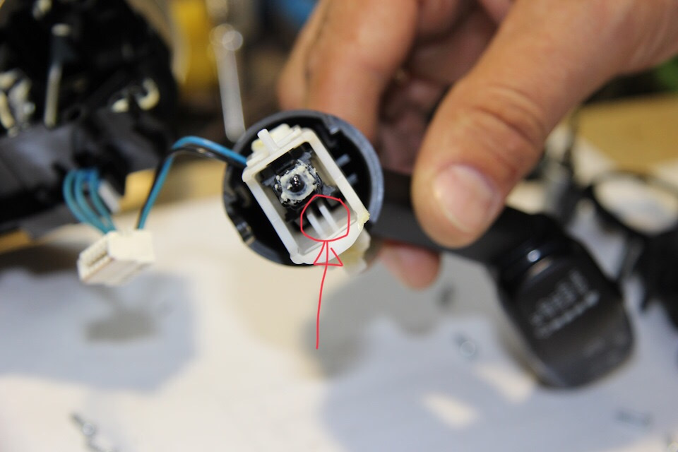

Сергей добрый вечер. Про эти перемычки идёт речь? Спасибо
Добрый! Да, именно про них. Они не дают рычажку сделать ход назад, чтобы включался задний омыватель.
