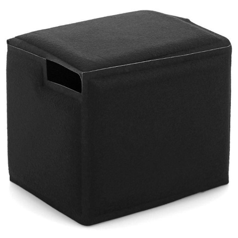

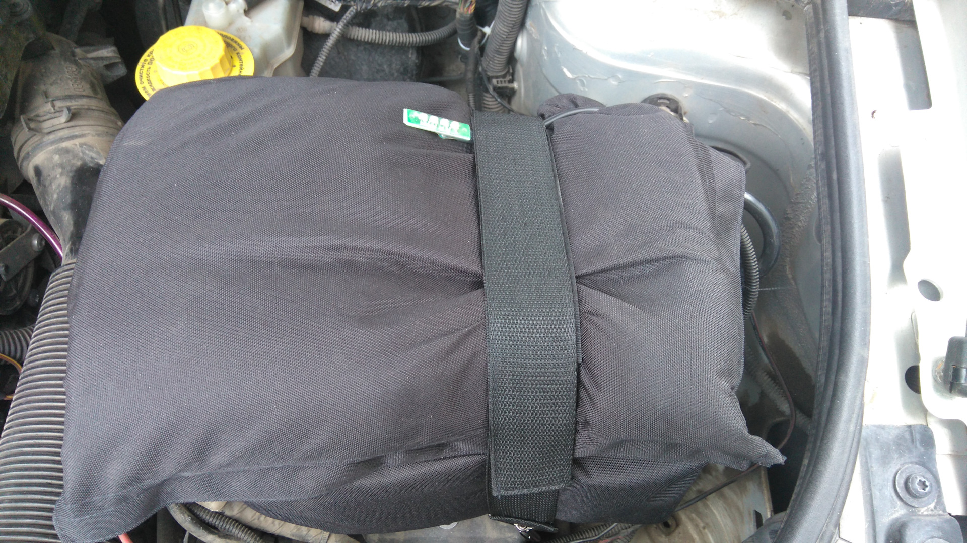

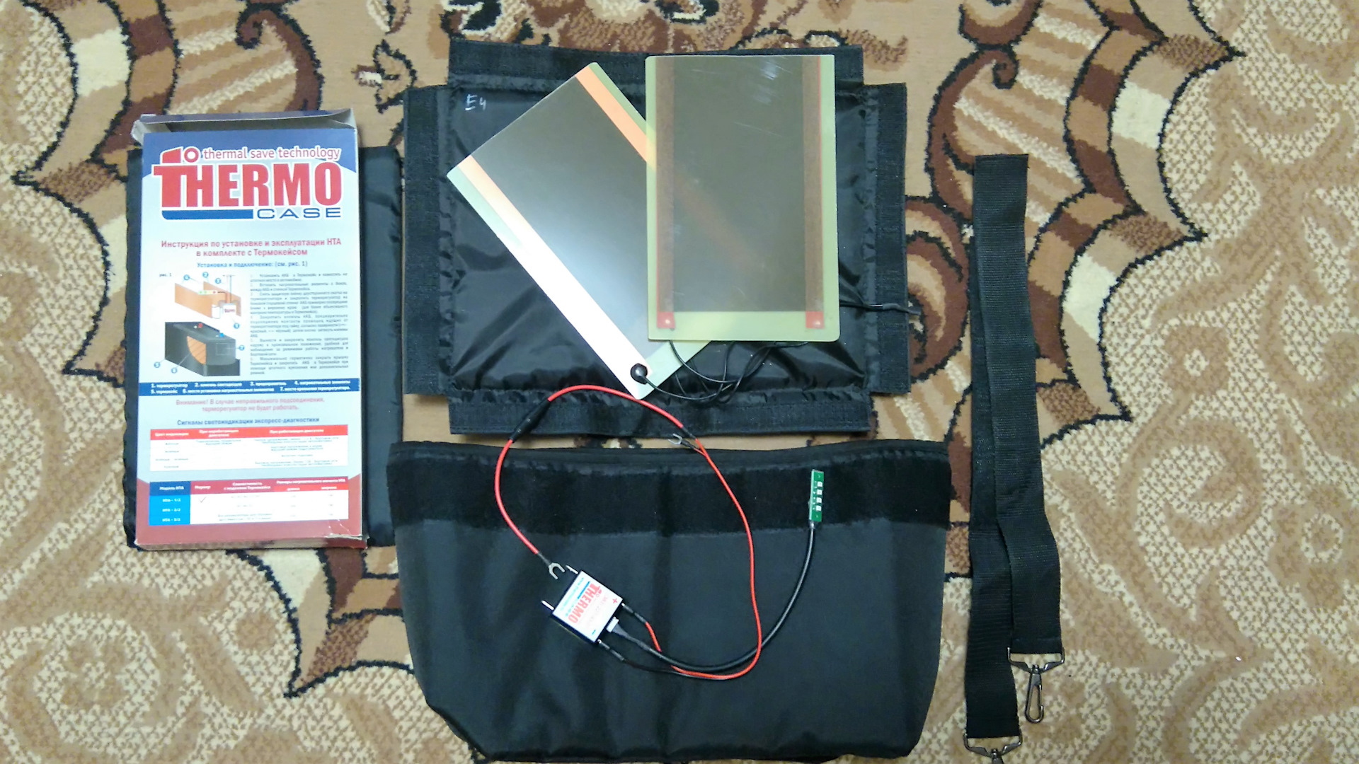

В переди зима, а так как нет гаража, а зиму обещают суровую, решил к автоодеялу добавить так называемый термос — "Термокейс" разработки Новосибирского предприятия. Много читал об этом, да и на Ютубе выложено море видео об установке, но меня смущало то, что в наших машинках на АКБ дополнительно закреплен блок силовых предохранителей, выпирающий за габариты, да еще и сверху увеличивающий параметры АКБ. И так и так примерял, но все заочно, ни в одном автомагазине в городе, таких термосов не было и примерить/сравнить в натуральном размере, возможности не было. Вначале надо было определиться с размером самого кейса, для наших АКБ подходит вот такой, но побоялся, что окажется мал из-за силового блока предов и заказал себе такой (как оказалос в дальнейшем — зря, можно было и первый вариант, т.е. ТК-Е3). Было решено искать возможности и варианты приобретения. Искал место, где в наличии и по нормальной цене есть термосы и обязательно с блокуом и пластинами нагрева. Такой вариант был найден, заказ, списавшись с продавцом, оплачен и через пять дней получен.
И вот тут я увидел, что мои страхи были вроде бы как и необоснованы:)). Кейс велик, вот думаю — нехороший я человек, редиска.

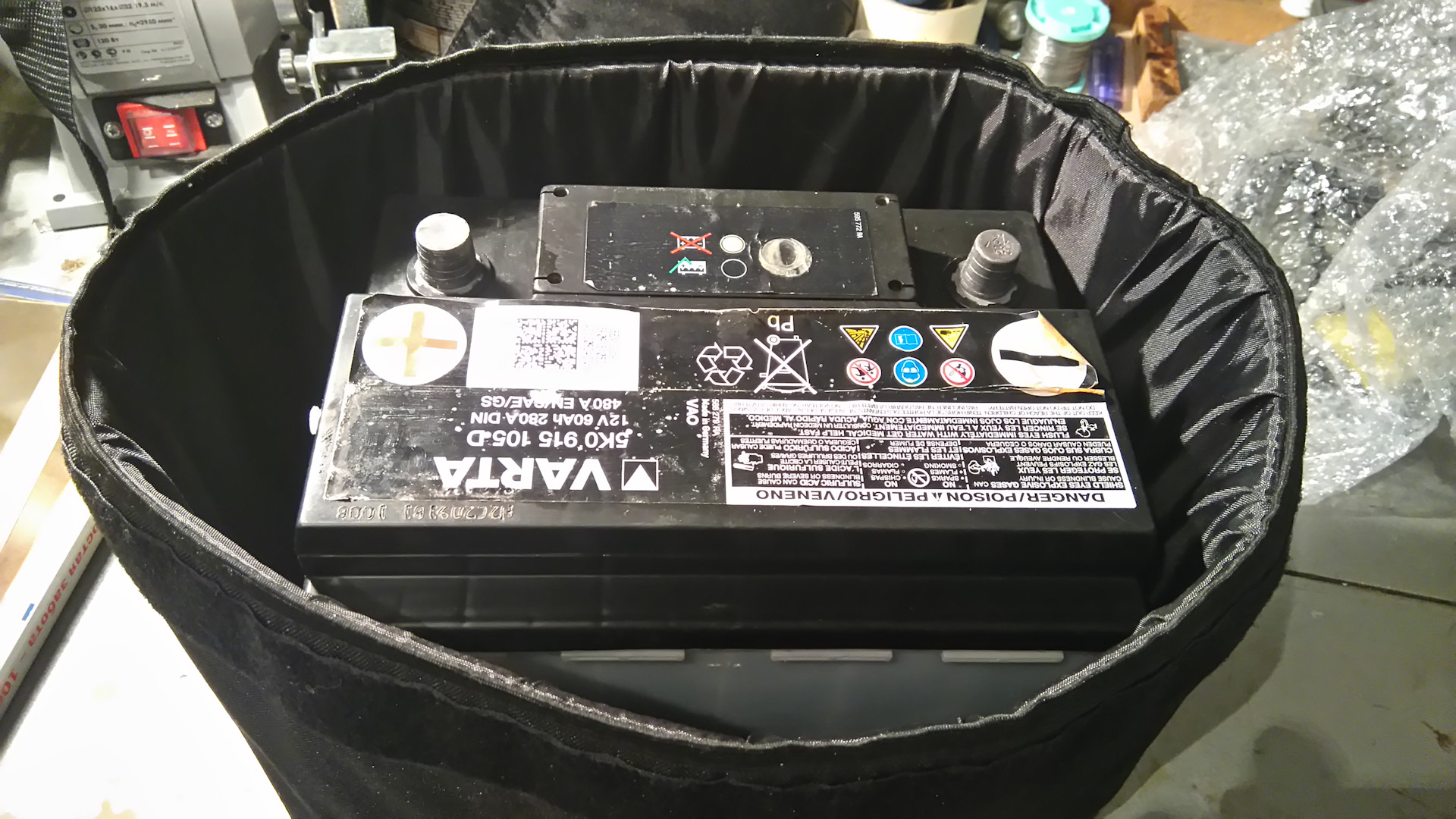

Теперь надо идти на примерку уже по месту прописки АКБ.

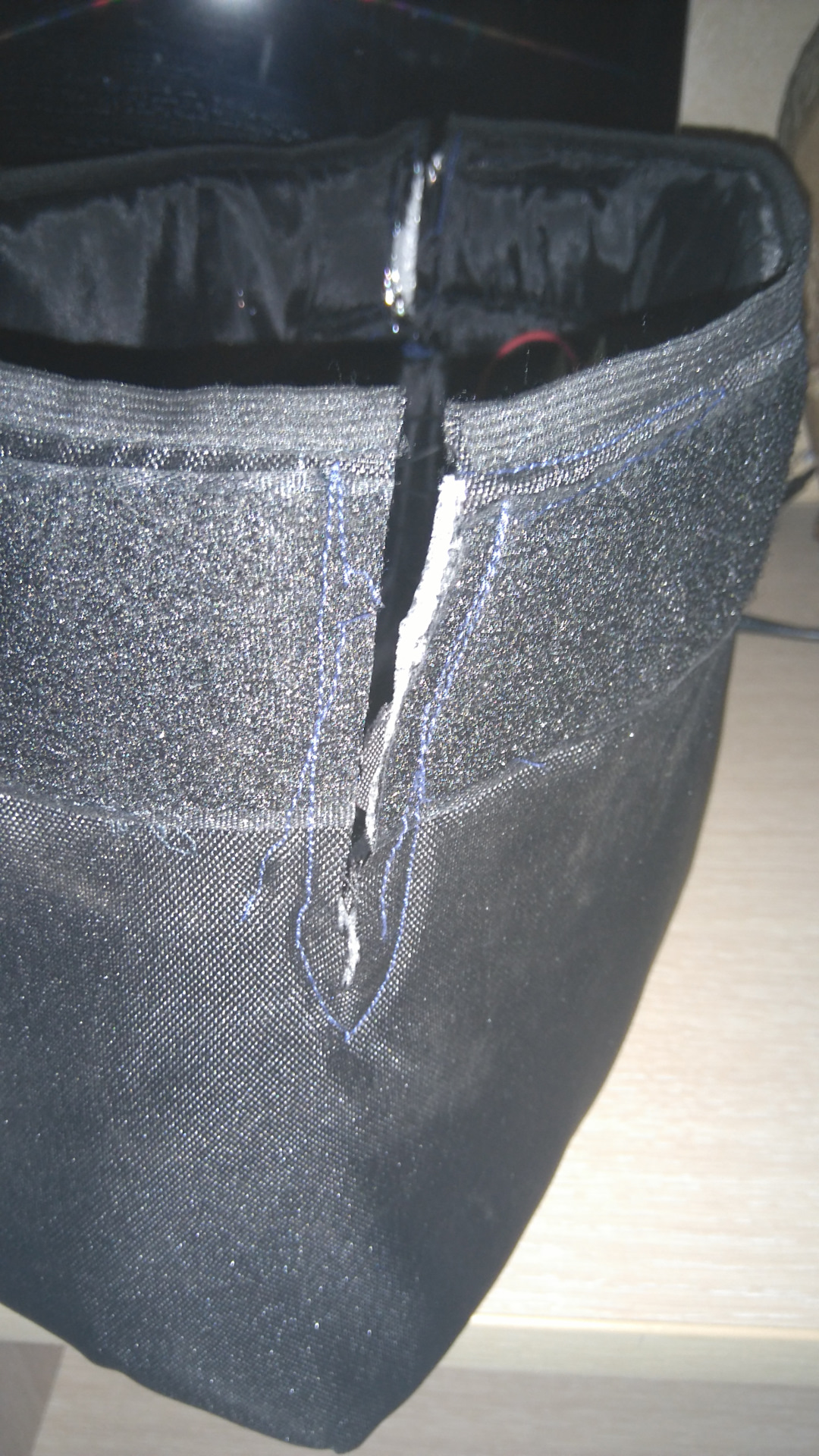

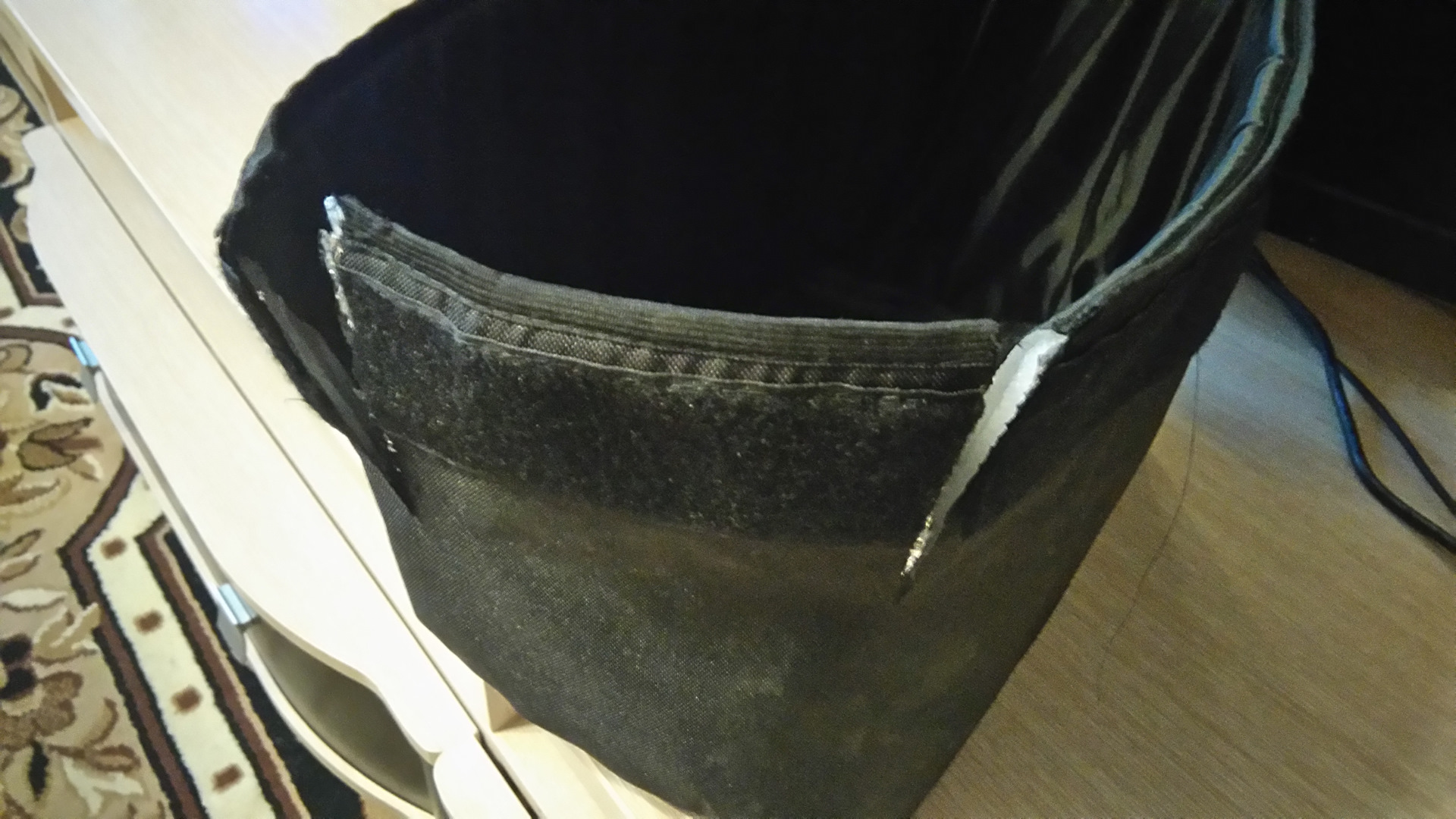

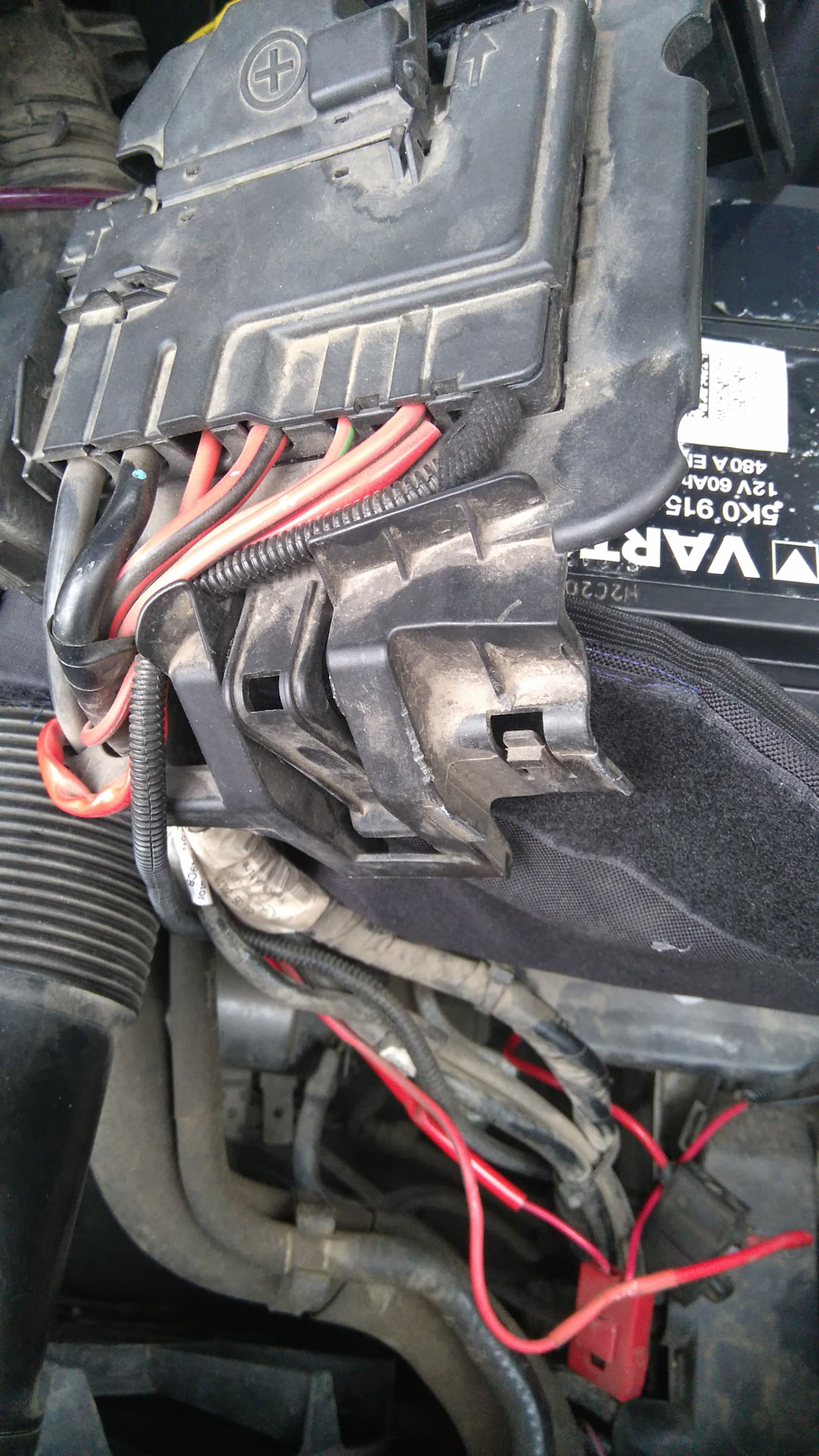

Но вот когда стал одевать на место силовой блок, то понял, что без доработки у меня ничего не получиться. Кое как все же закрепив блок на АКБ, прикрутил/закрепил клеммы + и -, затем наметил места, где проводам мешает кейс и просто разрезал кейс ножницами до тех пор, пока ни провода, ни кейс, не мешали друг другу.

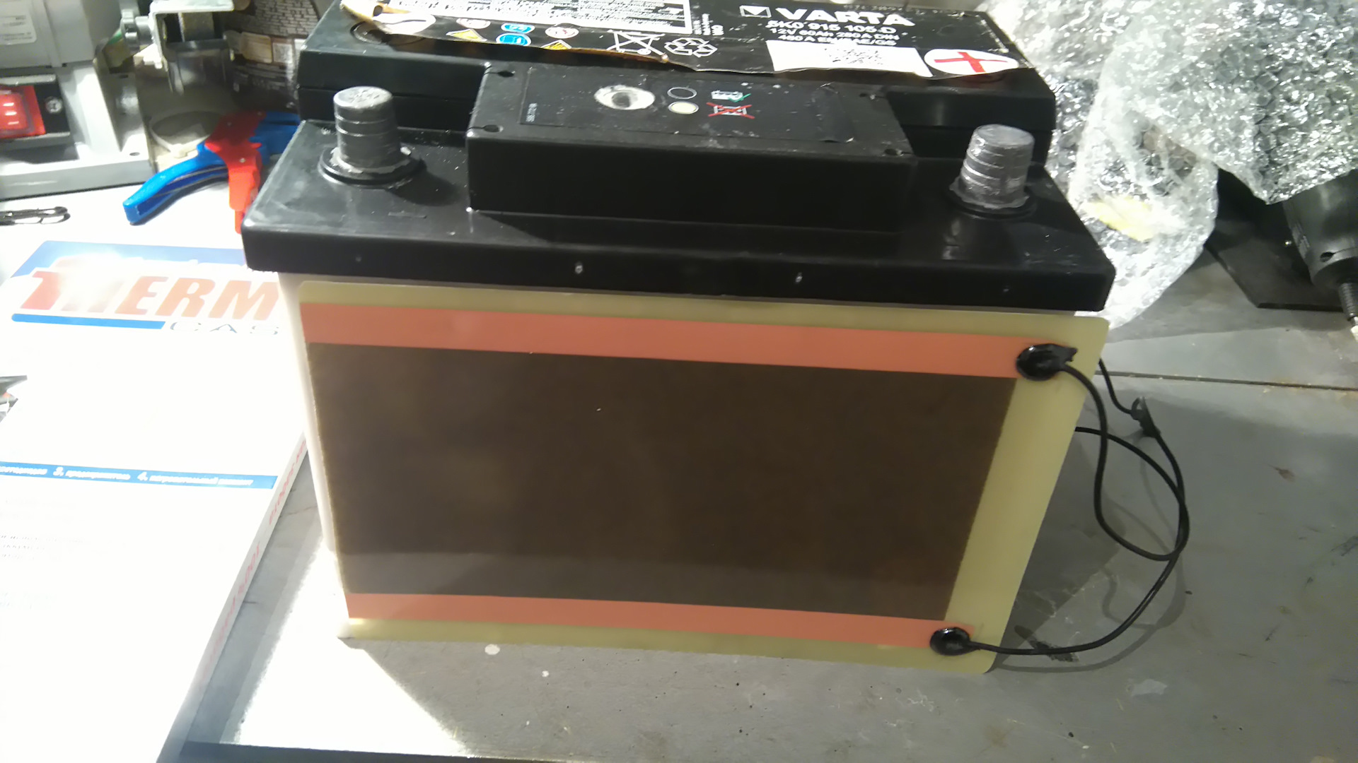

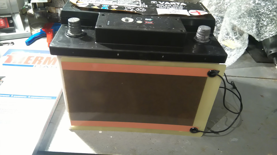

Теперь надо было обработать места разрезов.

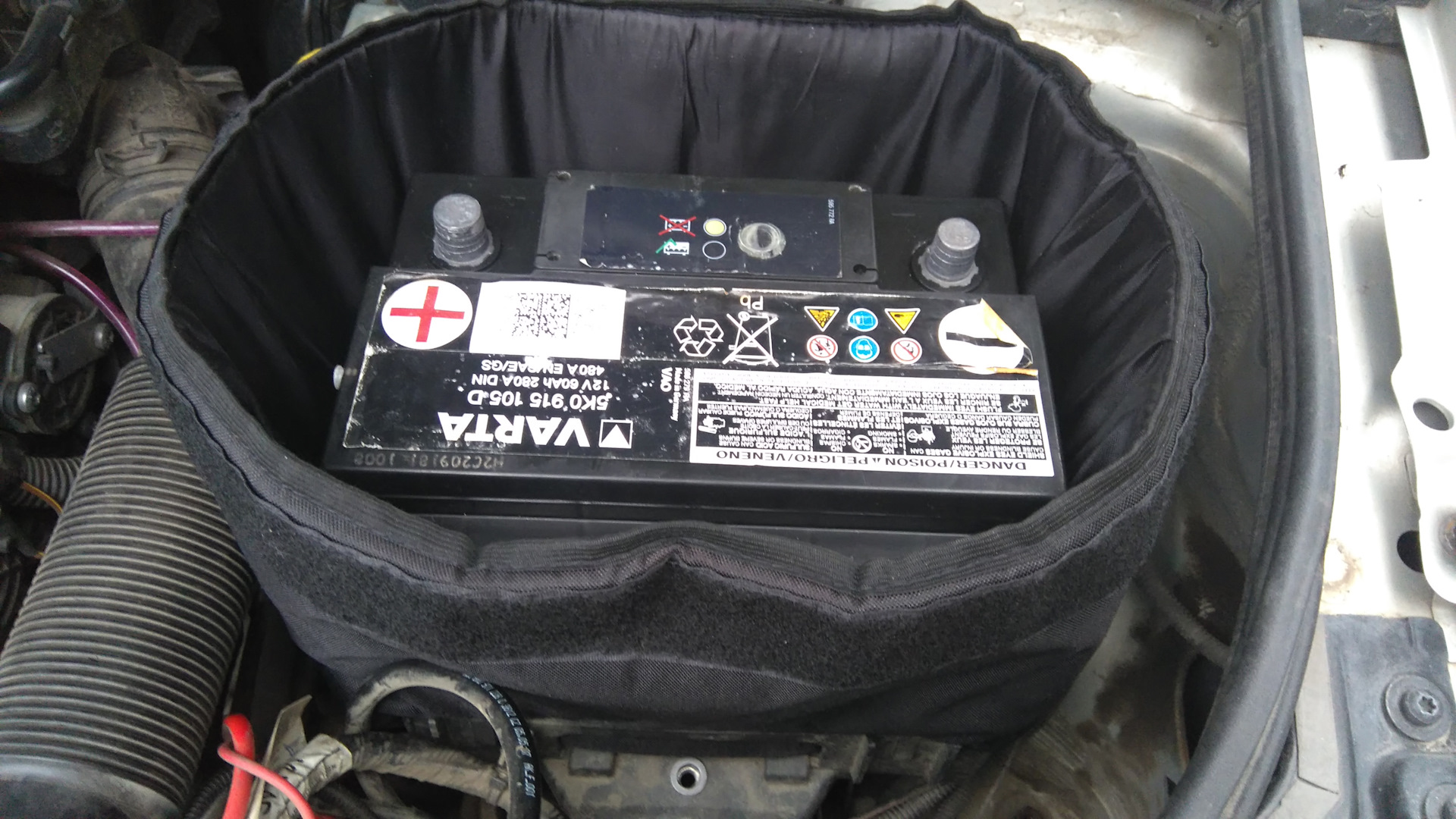

Пластины с блоком управления подогревом вошли плотно и по месту, если присмотрется, то их видно по бокам АКБ на фото выше, извините, но сфоткать забыл.

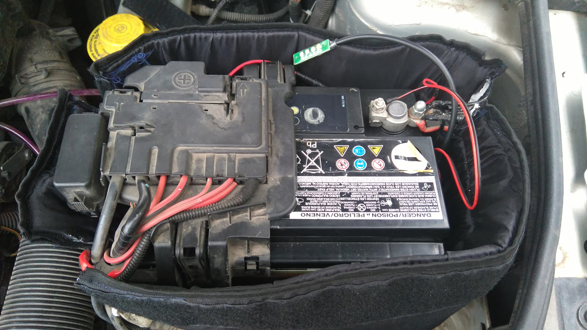

Когда все собрал, закрепил, подключил, закрыл — получил результат, который меня порадовал.
На крышке, сверху видно как я расположил контрольную панель за состоянием АКБ и включением подогревающих элементов.
Да и еще, родное крепление АКБ пришлось убрать из-за того, что оно могло сломать пластины нагрева. АКБ закреплен специальными ремнями из комплекта термокейса.
Теперь буду следить за тем, как поведет себя АКБ в морозы. Для чистоты эксперимента и было все это инсталлировано в данное время. На улице сегодня +7. Плохо, что куда-то дел термоэлемент для измерения температуры от тестера, а так бы можно было посмотреть — какую температуру держит термокейс. Надо искать, чтобы получить результат.

1. Можно покупать и ТК-Е3, он меньше, но разместить все можно.
2. С пластинами подогрева не ошибетесь, надо покупать 1 размера.
3. Блок управления НТА с проводами одинаков для всех.

А я сделал бы немного по другому . Прорезал бы отверстия в крышке термо-кейса под клеммы (+) и (-), надел на аккумулятор эту крышку, и уж после этого закрепил бы плюсовую клемму вместе с блоком силовых предохранителей и минусовую по верх крышки. И не надо было бы разрезать его по бокам. Думаю так было бы даже герметичнее. А нагревательные пластины купил бы чуть уже, что бы можно было закрепить аккумулятор без риска сломать пластины ( правда если такой размер пластин вообще существует)
Взял на заметку, тем более что в моем городе есть филиалы этого производителя
Отвечу на поставленные вопросы, начнем попорядку:
1. Если закрепить сначала крышку, а затем одеть силовой блок, то:
— силовой блок не закрепится, он просто не налезет и не защелкнится на АКБ, а будет держаться за счет клеммы батареии;
— это ничего не улучшит.
Думал о таком варианте, отказался после примерки.
2. НТА или нагревательные пластины итак самые маленькие и еще меньше не существует в природе;((.

Дело в том, что толщина крышки составляет примерно 5мм, но это не проблема. Если бы был АКБ японский с клеммами наверху, так называемый АзиаБох, то данный вариант имел бы смысл, в нашем же случае, с ЕвроБох, клеммы утоплены и боковина крышки батареи может не дать нормально закрепить. Но вполне возможно у этого варианта есть свои +, но не уверен. У меня кейс большой, поэтому пришлось резать, а вот если взять по размеру, то там все должно быть нормально. Думаю свой кейс отцу отдать, у него АКБ побольше, а себе уже взять по размеру. Но там посмотрим.
С креплением АКБ на авто вот небольшие проблемы, хочу попробовать вырезать в одной из нагревательных пластин промежуток, но надо произвести замеры — хватит ли мне места, чтобы не повредить сам элемент нагревателя. Но это все в понедельник. Если что-то получится, то дополню запись.
Ок. Буду следить за твоим БЖ
Да, кстати, я тут подумал, что ничего и вырезать не надо, если чуть приподнять пластину, кейс то у меня больше размерами чем надо, и прикрутить штатный крепеж. АКБ в кейсе настолько плотно вошел в стационарное место установки батареи, что пластину я еле всунул. Я вычитал, что не обязательно, чтобы пластины обогрева прилегали к боковинам батареи. Хватит и простого присутствия в кейсе. Надо связаться с производителем, спросить — могу ли я, гравером и алмазным кругом вырезать часть пластины, и не повлияет ли это на ее целостность? Нарушение геометрии, при вставке пластины в кейс под усилие, может сломать ее. Но это все в понедельник.

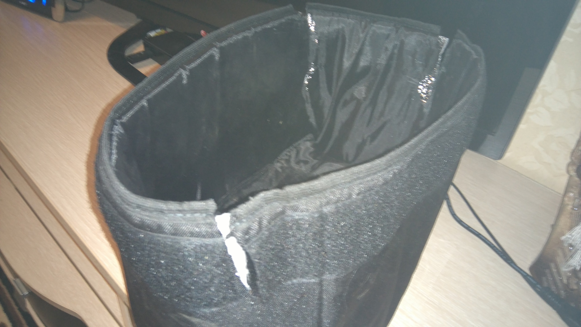

Наверное колхозно смотрится потому что сам кейс не того размера, великоват. Блок НТА пыле влаго незащищён. Вроде где то встречал в Челябинске ещё делают подобное. Может кто знает адресок отпишитесь.
У кого кислота брызгает из аккума? Может и попадёт пару капель при проверке плотности, и то сомневаюсь, что все массово проверяют.
Да, кейс брал с запасом, потому, что не нашел какой размер подойдет на наш АКБ с навесным оборудованием. Блок управления НТА "пылевлаго не защищен" — что тут ответить? Ему защита то сильно и не нужна. Он должен находится в самом кейсе, внутри, поэтому такие предосторожности думаю излишни, а вот контрольная панель — эта залита и от влаги защищена:)). Не знаю как у кого, а у меня АКБ чистый, кислоты нет, как раньше на старых АКБ, поэтому ту согласен, что за весь срок может и попадет несколько капель. И то не факт. Перед обслуживанием и после обслуживания всегда протираю батарею тампоном смоченным в содовом растворе. При исправном АКБ — все будет нормально.
