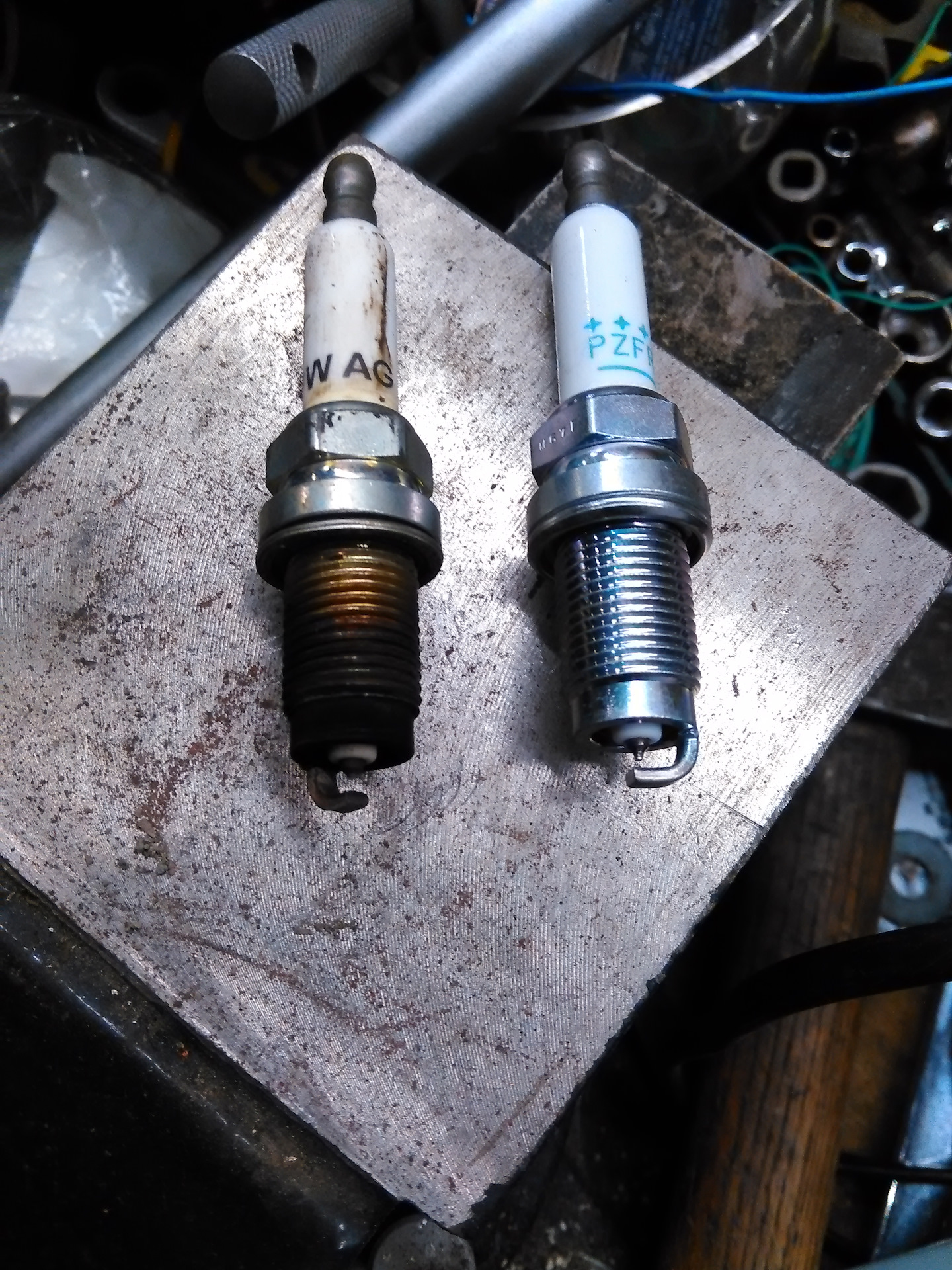

Маленькое сравнение (куда ж без него!)

Та кон сгорел
А куда делся центральный электрод на свече?
Всмысле?
