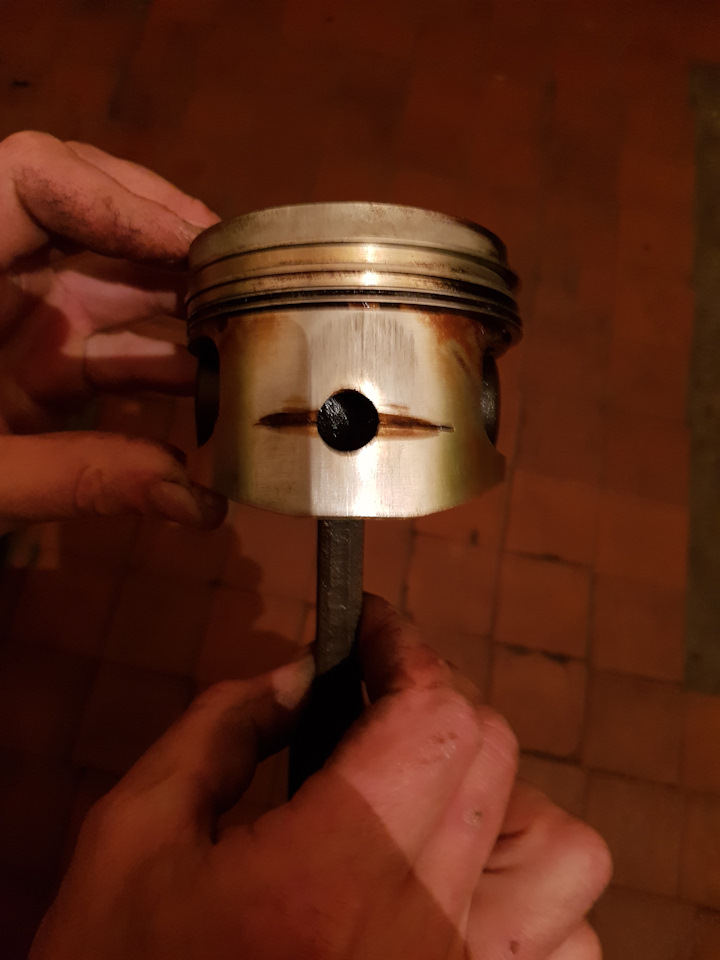

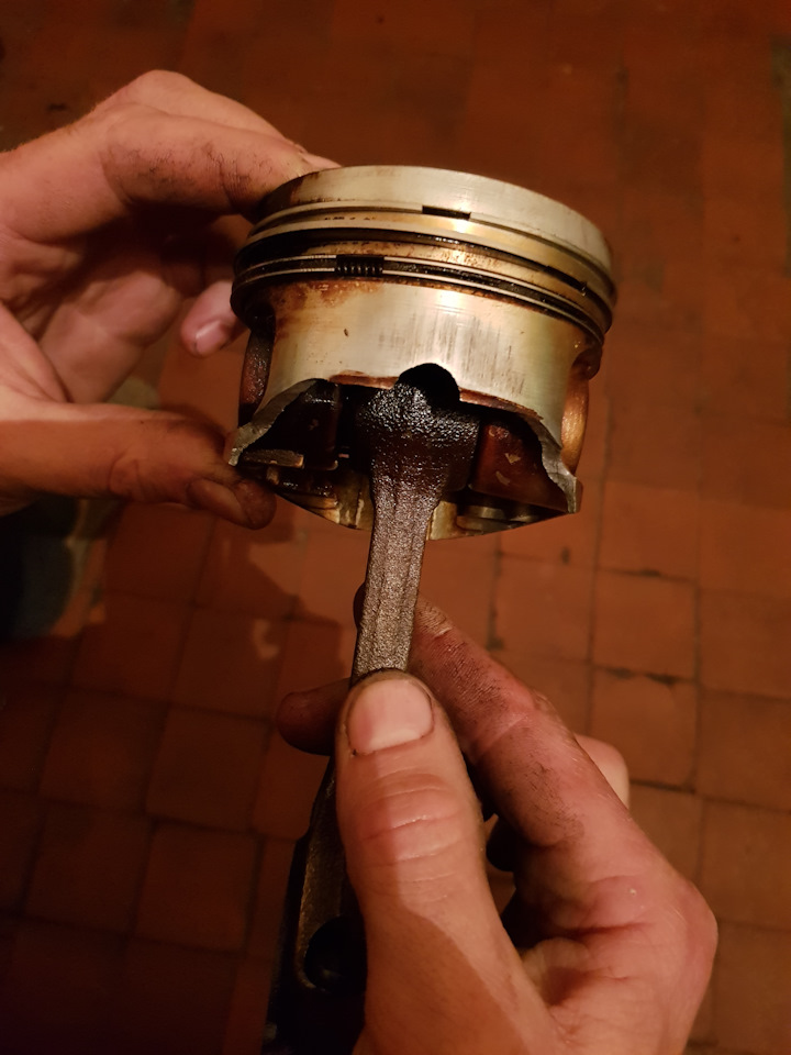

Поршневая под замену
Это вы делали?
Не удивительно, что с такого подпила юбку оторвало.
Она-ж нагружена!
