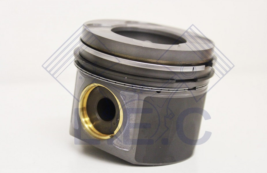

Рассмотрим подробнее поршни.
В сравнении с UL, у ОL повышенное содержание меди, что позволяет более эффективно производить теплоотвод от рабочей поверхности поршня к юбке. Повышение содержания хрома позволяет поршню выдерживать температуру и давление, свойственные типу OL в сравнении с UL.
Две основые примеси – медь (для улучшеной теплопроводности) и хром (для повышения прочности при высоких температуре и давлении). Засада в том, что хром, медь и алюминий имеют различные температуры плавления и плотность, поэтому их сложно свести в единый сплав без тщательного смешивания.
Тип 124 наиболее удобен и экономичен в производстве, так как благодаря низкому содержанию меди он единственный из перечисленных трех, который можно просто отлить.
Тип 148 изготавливается методом центробежного литья. uas.su/books/spesialmetho…orcasting/61/razdel61.php Это отнимает больше времени как при самом литье, так и при последующей обработке заготовки.
Поршень Тип 174 содержит 2% меди и 6% хрома и для получения ковкого сплава вместо простого литья тут необходимо использовать гораздо более сложный процесс наподобие лепки. Из получившейся заготовки потом выковывается уже собственно поршень. Такая многоступенчатость очень сильно удорожает конечное изделие.
Цена поршней заметно отличается, поэтому использование более дешевых комплектующих конвейерной комплектации — в масштабах массового производства — позволяет выжимать заметную горку евроцентов из накладных расходов. И экономия происходит не только на поршнях, а много где еще.
Благодаря унификации по размерам, на вторичку можно поставлять только один тип поршней, перекрывающий все три группы — самый дорогой кованный поршень типа ТОР. А все потому, что на рынке запчастей цена имеет лишь относительное значение, а сокращение складских расходов и упрощение номенклатуры получают более высокий приоритет.

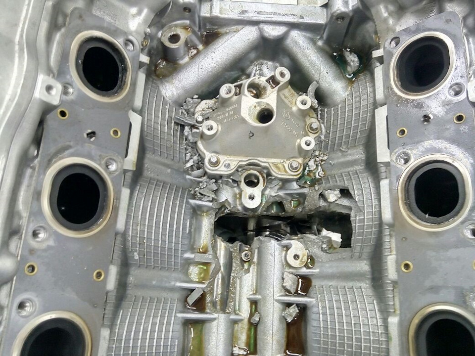

И вот, в один прекрасный день после валилова по автобану владелец чипованного чуда сбарсывает газ, потому что кто-то вывалился в его ряд, но когда он пытается навалить снова – происходит «бум!». Термическая емкость поршня истощилась, он ослаб, постоянно работая с перегрузкой, и он уходит, громко хлопнув напоследок дверью – и утащив за собой весь двигатель.
Не будем забывать, что температура сгорания в двигателе может достигать 2000°C, а алюминий плавится при 600°C. По идее, поршню от такого жара полагается расплавиться, но этого не происходит, так как на горение приходится лишь 45-90° вращения коленвала, а остальные 630-675° вращения коленвала он остужается.
Серьезные прочностные потери у алюминиевого поршня начинаются примерно от 400°C, соответственно, ему надо оставаться ниже этой границы. На момент начала цикла сгорания топлива температура в цилиндре доходит до 300°C. При этом нижняя часть поршня нагревается до 380°C, и за оставшиеся 630° вращения коленвала ему надо успеть остыть до 300°C. Это тепло должно быть сброшено через нижнюю часть цилиндра, на которую распыляется масло из форсунок.
Степень нагрева поршня определяется интенсивностью горения – она растет с нагрузкой и крутящим моментом.
В двигателях линейки OL поршень за такт горения нагревается не на 80°C, а на все 120°. Таким образом, поршень успевает разогреться до 420°C. Это приводит к 2 проблемам. Во-первых, он выходит за рамки безопасного для прочности алюминия температурного диапазона. Во-вторых, времени оставшихся тактов (630° вращения коленвала) недостаточно для сброса этих 120°C нагрева по причине небесконечной способности алюминия к теплопередаче.
Чтобы обойти эту специфичную для линейки двигателей OL проблему, в состав сплава поршня добавляется медь. Что позволяет сбивать масляным распылом не 80°С, а все 120°С.
Далее, добавление хрома в сплав поднимает температуру, при которой поршень не теряет своих прочностных свойств, до 420°С – больше чем у поршней для двигателей UL. Это необходимо и по причине более высоких нагрузок на поршень.
Последствия чип-тюнинга я наблюдаю постоянно. Потому что в нашу службу приходят убитые турбины, прогоревшие клапаны ГБЦ и рециркуляции выхлопных газов (EGR), расплавившиеся поршни, неисправные инжекторы и прочие агрегаты. Мы разбираем полученные от покупателей жалобы и выслушиваем разносы от беспокоящегося за репутационные потери руководства. И снова и снова находим в них следы внесенных изменений в электронику. Но зато все с готовностью жалуются на низкое качество БМВ.
Большая часть поломок происходит лишь через некоторое время после чип-тюнинга. Чаще всего – примерно через 50,000 – 80,000 км. Во многих случаях, к тому времени уже успевает смениться владелец автомобиля, при этом новый хозяин о своей «удаче» может даже не подозревать. Когда какой-то агрегат выходит их строя, его просто меняют. То, что причина неисправности может быть в перешитых «мозгах», многие не понимают. Ведь продавец чип-тюнинга их заверил, что чип ни на что не влияет.

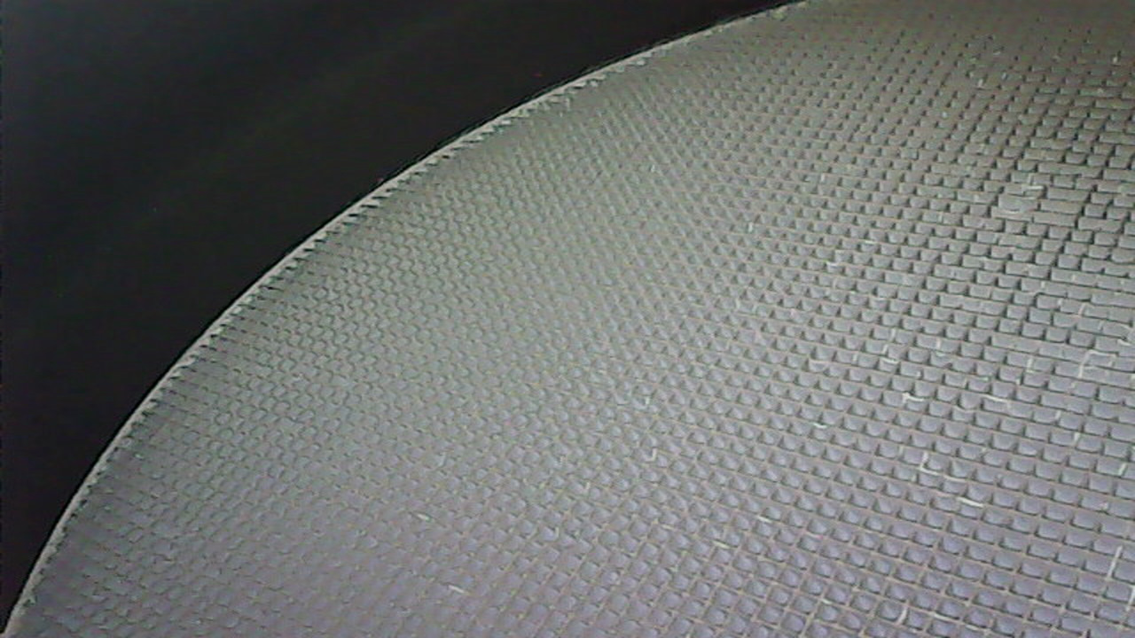

У меня был новый киа рио с салона 1.4 2016г, проверял катализатор кадый год через эндоскоп. А это Артем из kpower хамло и мошенник такой же как те кто занимается "Бесплатным удаление катализаторов" Вот фото на пробеге 50к

Что то я не понял… Два поршня с одинаковым номерами сделаны из разных материалов? А как тогда на заводе их различают?
На зоводе разные, а вот на складах у диллеров один поршень, только самый мощный
Ashay
Вероятно это знают те кто работают на заводе. А каталожные номера запчастей предоставляет нам производитель. Что он там в запчасти поставляет одному производителию и известно.
Наверное, я совсем дурак, но я все равно не понимаю, как на заводе отличают поршень номер 1234 из состава 1234 от поршня номер 1234 с составом 4321.
Поверить, что ради чего то продавцы затирают эти номера на поршнях, мне сложно.
Я сейчас про норм производителей и продавцов запчастей, понятно, что подделки могут быть любые.
А с чего Вы взяли что на заводе поршни имеют одинаковые каталожные номера? Помниться в статье речь пошла о номерах в каталогах запчастей.
Мне сложно поверить в то что люди строят свои предположения по тому что творится на заводе, на основании каталогов продавцов запчастей. При этом никаких номеров не предоставляется.
А я верю в то, что какой нить поршень типа а11111111111111 Мерседес имеет один номер и у дилера и на заводе.
Но речь не об этом вообще. Вы почитайте мое сообщение, может поймёте.
Это Ваш первоначальный пост:
Это мой пост:
"А с чего Вы взяли что на заводе поршни имеют одинаковые каталожные номера? "
Статья написана мутно, вот и создалось такое впечатление.
А Вы вообще эту статью читали?
Это копипаста из статьи, что тут мутного?
Или вот ещё копипаста:
Унификация комплектующих НЕ означает, что заводские комплектующие одинаковы. Они идентичны по своим размерам и массе, но отличаются по свойствам материлов и термостойкости.
Что тут мутного?
Ну я же читал целиком статью, все эти графоманские обороты и воду, вот у меня и создалось такое впечатление.
Причем, читал я ее довольно давно, возможно, она редактировалась.
