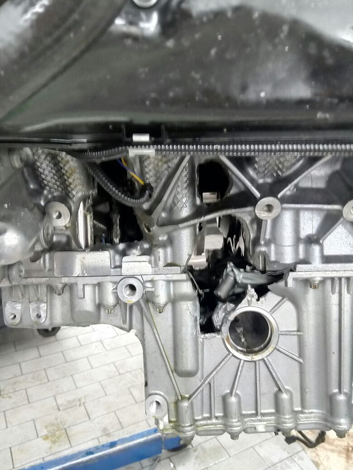

vas5054
Совершенно ничего не меняет: пробег 3000 км
Заводской брак, такое бывает у всех производителей, к статье не относится
диагноз по телевизору?)
3000 км, это брак завода, может и после чипа такое быть, но это надо быть полным кретином, за такой пробег, уложить блок.
А вы думаете, что чипуют для того чтобы в соседний дом в булочную утром за пирожками ездить?)
У нас все хотят доказать что-то друг другу на дороге.
